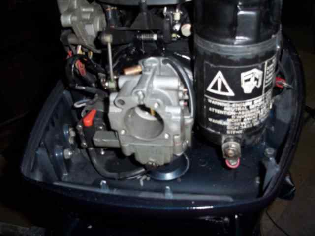

Нет подает прямо в картер. Штуцер внутри карбюратора выходит под углом по верхней стенке. И когда прыскаешь праймером подает прямо в картер (ну или как угодно в цилиндры. Повторюсь выход штуцера за дроссельной заслонкой.

Вот для наглядности. Шланчик черный. Обратите внимание.

Праймер прыскает под давлением и бензин далеко забрызгивается в картер, ну и в цилиндры соответственно. Как то так
