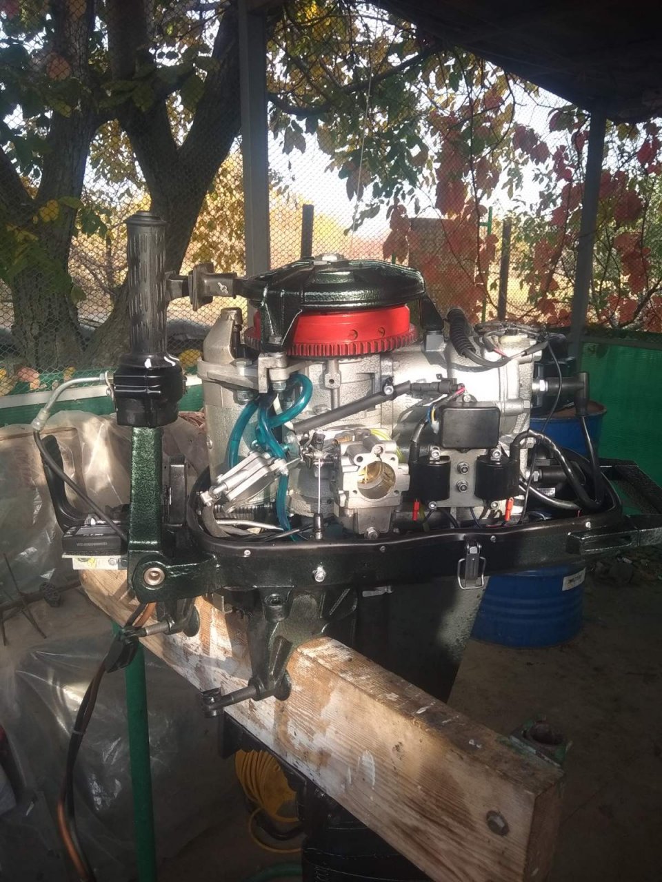

Всем судоводилам привет!)))
Недавно приобрели с дружищем у одного дедушки Вихрюту 25-го, взамен Ветерку 8-му (уж очень он слабоват), для одиночки сойдет, а вот двоих на глис уже не вывозит. Так вот, купили мы его за скромные 4500 рубах и принялись восстанавливать. Что было сделано:
  1. Восстановлено зажигание (МВ-1), заменили контактные группы, всевозможные изоляторы соединений, глубокая и тщательная очистка. Искра ОГОНЬ.
  2. Выкинули всю шмурдяку в приводах румпеля на зажигание и карбюратор. Зажигание выставил по абрису и сделал фиксированным.
  3. На румпель установил рукоятку газа и трос от японского скутера Honda GYRO и все это подсоединил к карбу, работает отлично.
  4. Сам румпель улучшил: вставил пластиковые шайбы в местах трения из пластиковой бутылки и сделал сквозное болтовое соединение. Румпель теперь норм, не болтается.
  5. Заменил контактную колодку возле ТЛМ на новенькую, всю проводку заменил, в термоусадку, что б везде порядок.
  6. Заменил ВВ провода и колпачки, Заменил свечи на NGK BP6H
  7. Кое как наладил охлаждение и то только при включении винта работает, так как почесав пару дней репу над помпой, пришел к выводу, что она будет работать только когда будет поменян вал-шестерня со всеми подшипниками и тем самым будут устранены все даже самые малые люфты и будет обеспечена жесткая посадка крыльчатки на вал (конструкция помпы мягко скажем не доработана, нужно еще большее центросмещение крыльчатки относительно вала)
  8. Перебрал карбюратор, но для более устойчивой работы на холостых нужно устранять люфт оси воздушной заслонки.
  9. Ну и напоследок зачистил бак, сапог, капот и покрасил.
Так вот, что хотел спросить: есть идея воткнуть карбюратор от JAWA 350-638, как писалось ранее, товарищи ставят карб К68И, Д, У. Он немного схож с Явовским.
Переходник сделать ваще не проблема, все элементарно. Кубатура мотора хоть и больше, чем у явы, но даже на тридцатых вихрях работает с небольшими переделками.
В дальнейшем хочу еще заделаться вовсе лентяем и поставить электростартер.
