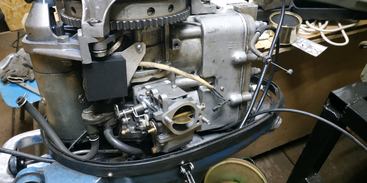

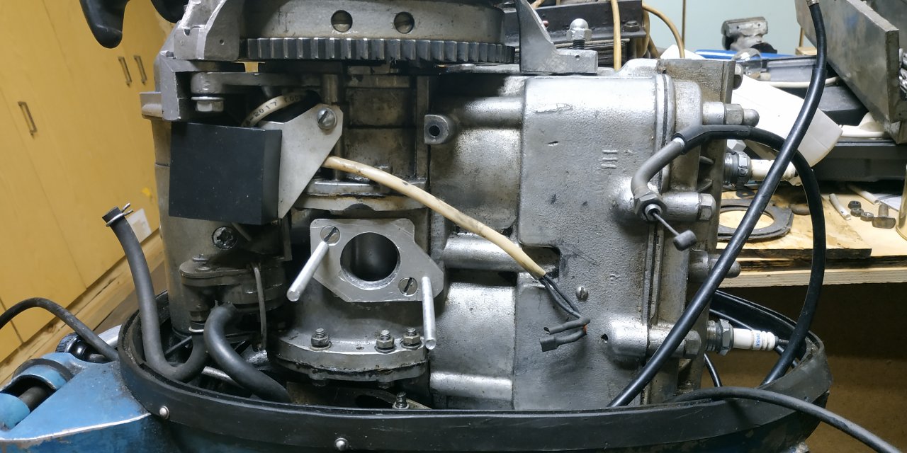

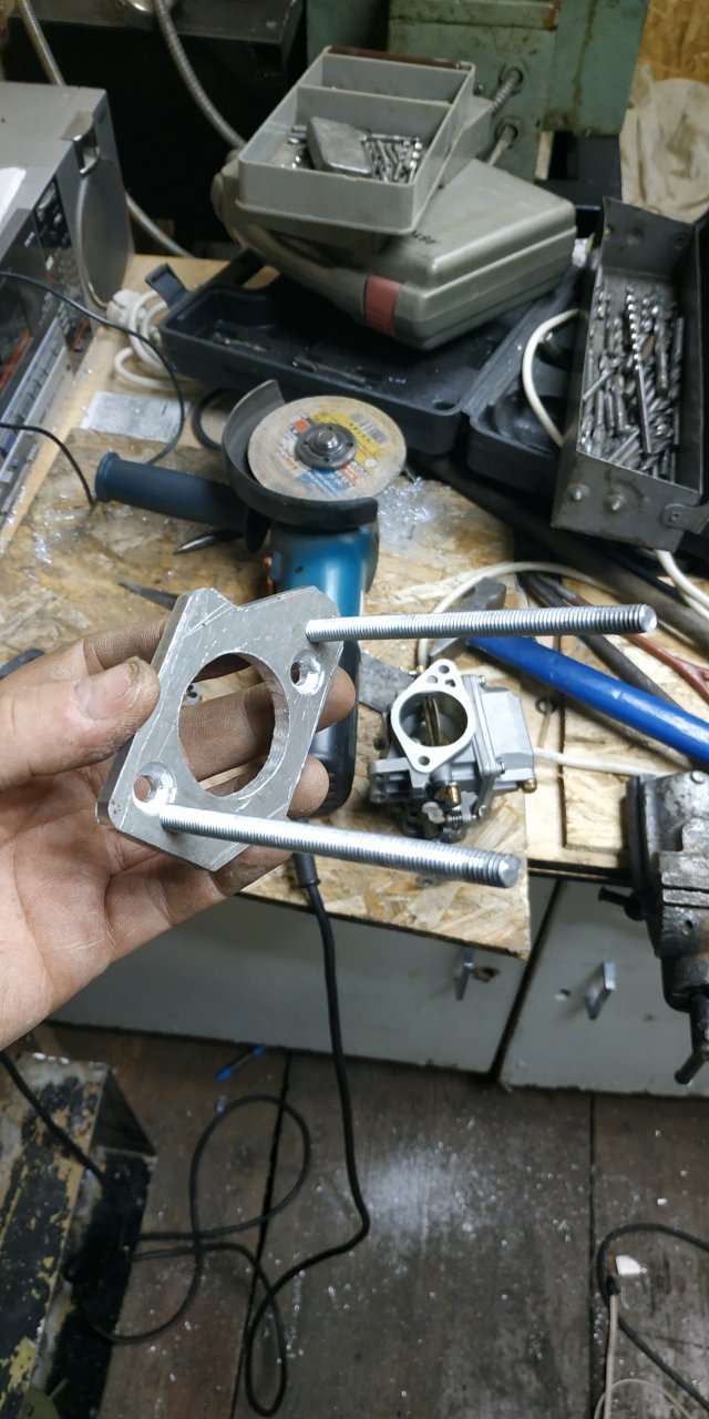

Ну а теперь по ямахе))) за 3 часа получилась вот такая загогулина). Карб на месте! Осталось привода заслонок, но это элементарно. Делаем ставки, заработает или нет!)))

Спасибо за фото! Буду искать этот карб теперь..:snimau shlyapu:
Ого шпильки! А маркировка карбюратора есть?? :) Надеюсь работать будет, японские карбы лучше.:good:

Если меня всё устроит, могу продать комплект)) (PZ30+переходник)
Маркировка 69S-14301 (это яма)

У меня так то тоже по сути родного то осталось... Зажигание условно импортное, карб от ямахи. Редуктор перебран, не ссытся, скорости включаются чётко. Я только не понимаю, зачем они диффузор в карбе расточили...

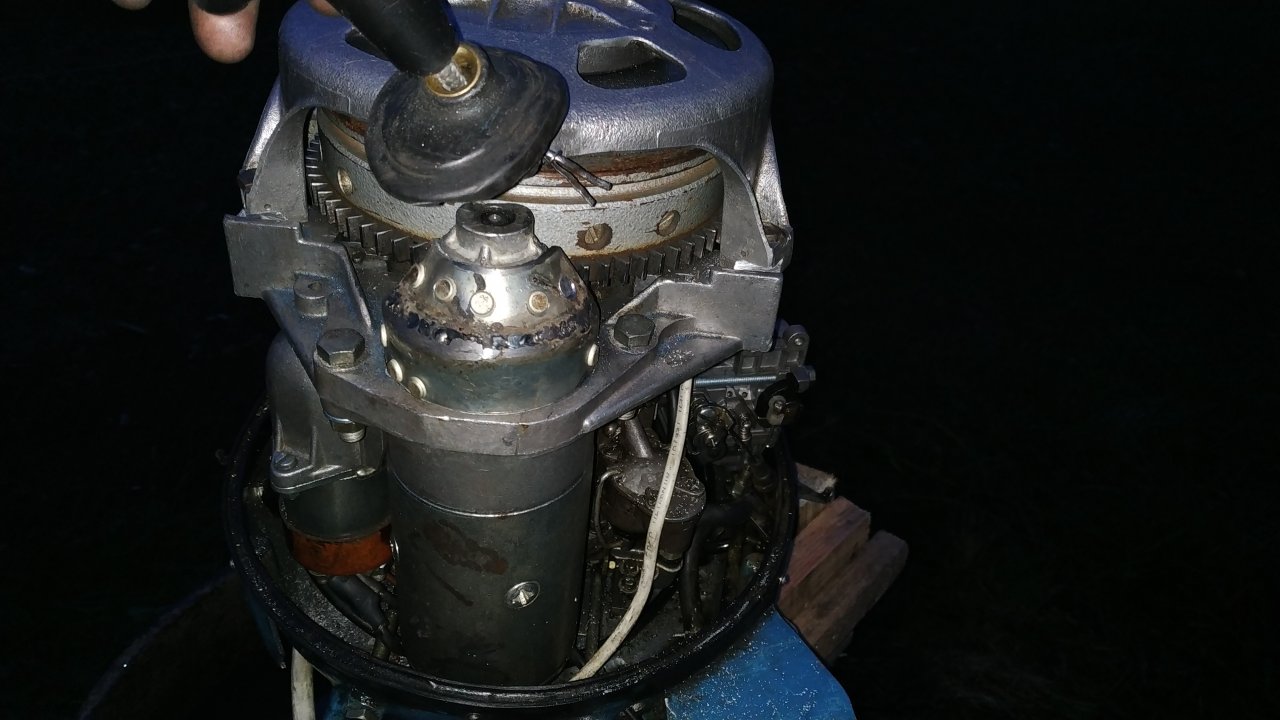

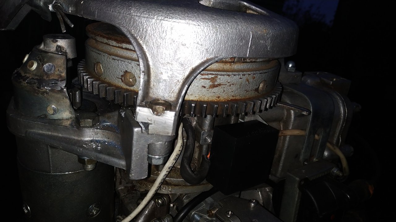

Всем здрасте! Ну вот, все работает), да, стартер ещё восстановил. Фото и видео про ссылкам ниже.

Михаил Советский . Зря ты эту при блуду Вихрю прицепил . Вихрь с ней нормально выдавать всю свою мощность не будет . Неужели не слышно ? При добавлении газа , мотор начинает захлёбываться . Нижний цилиндр заливает , а верхний обедняется . Отремонтируй родной карбюратор и будет тебе счастье , а это японское приспособление продай . Это тебе мой совет !
