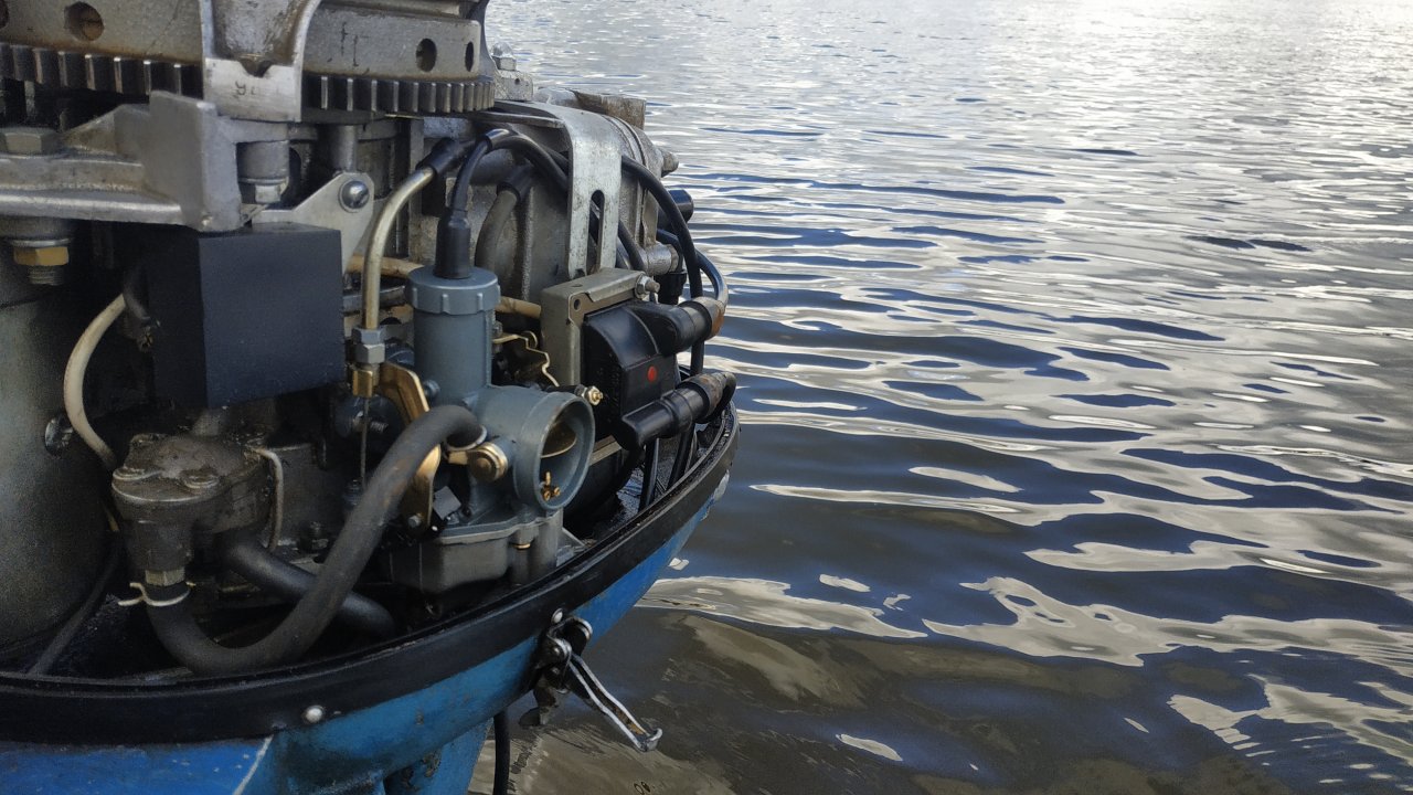

Отлично идётСобственно вот видосы) смотрите, оценивайте, критикуйте)
Пока, думаю, с системой питания ничего делать не буду) для ПВХ шки его достаточно, если появится лодка по тяжелее, попробую поставить карб PWK34, для снегохода буран и ИЖ планета спорт. Он всего на 300р дороже PZ30, но мощности прибавит еще немного. А пока буду гонять на этом)))Отлично идёт![]()
А зажигание фиксированное осталось? Если да, то сделаешь изменяемое- еще добавится.Пока, думаю, с системой питания ничего делать не буду) для ПВХ шки его достаточно, если появится лодка по тяжелее, попробую поставить карб PWK34, для снегохода буран и ИЖ планета спорт. Он всего на 300р дороже PZ30, но мощности прибавит еще немного. А пока буду гонять на этом)))![]()
Фиксированное, думаю не нужно его изменяемым делать, оно и так достаточно раннее, так как если крутить в ручную, бывает иногда лёгкая отдачаА зажигание фиксированное осталось? Если да, то сделаешь изменяемое- еще добавится.
Понятия не имею) я ставил таким образом, что сердечник катушки-датчика смотрит прямо по оси цилиндра. Зажигание же от самоделкина, а там в инструкции так написаноА угол какой?
