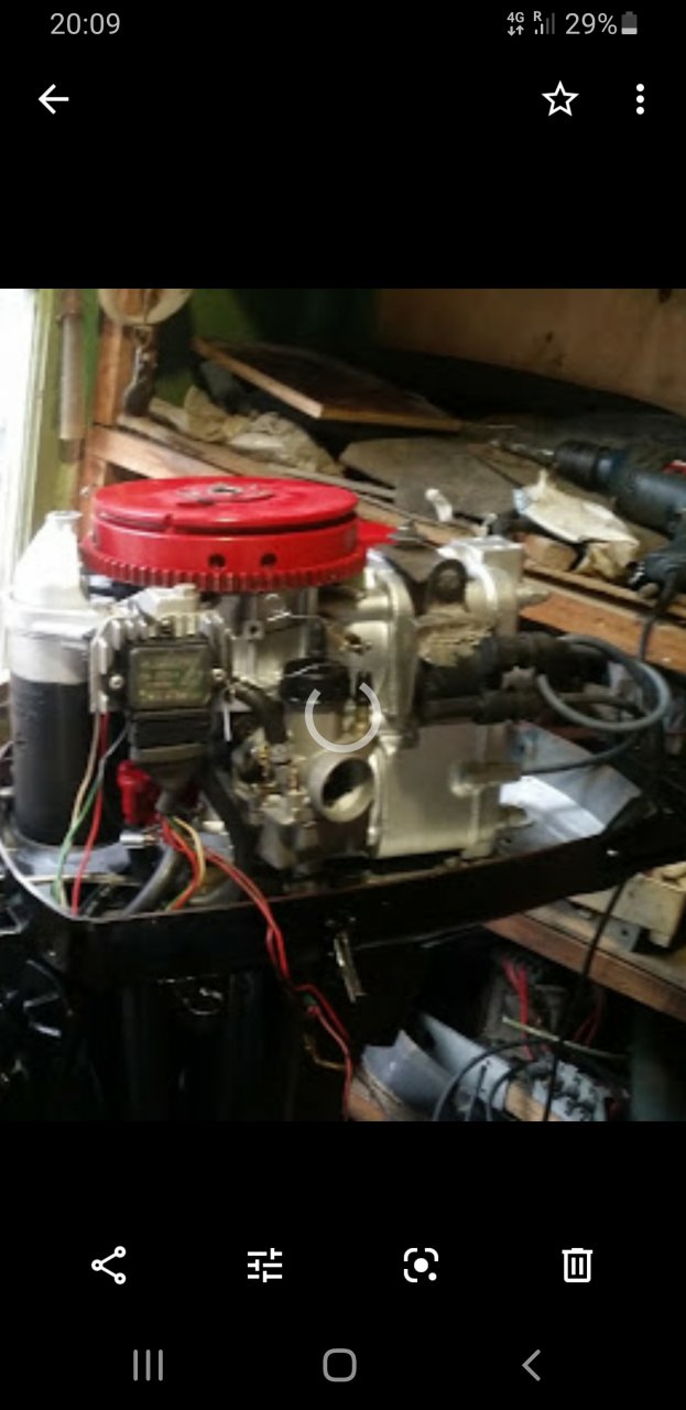

Эти карбы ставят всюду на замену К65 и К68. Данный карб для мотоцикла Днепр, хотя это нигде не написано.. )) единственное, что я с ним сделал, это рассверлил ГТЖ до 1.25мм как на родном карбе. Хотя он и до сверловки почти так же работал, после рассверловки немного убавил бенз винтом качества и отрегулировал немного обороты.

Да, это он самый! Но опять же они разные, этот для объёма 350 кубов, что я купил

Так ускаритель есть, это наверное плюс?
Это большой плюс, так как исключены провалы при резком открытии дросселя. Брызжет как форсунка прямо в диффузор, а если плавно газ давать, то ничего не брызжет

Немогу что то найти для 350кубов , надо на свой ставить 25тый

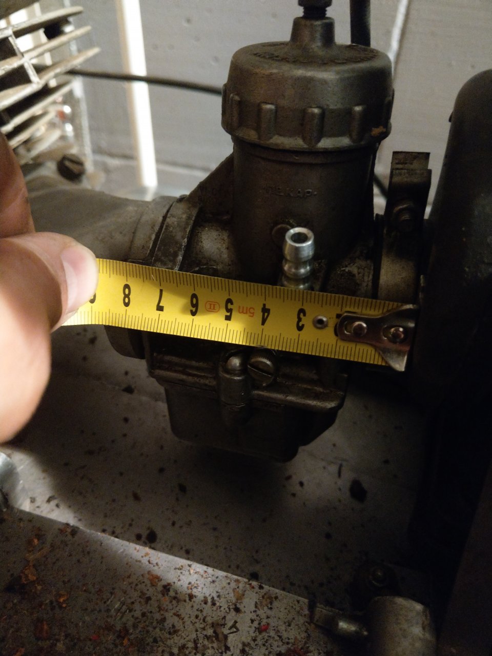

Что-то не припомню ускорительных насосов на двухтактниках, ни на наших, ни на буржуйских. Бывает где такое с завода? Кстати, какой размер у этого карба, если мерить, как на фото?
Они есть и без ускорителей, на 300р дешевле, я взял с ускорителем. Какова длина не знаю, завтра замерю, а вот диаметр диффузора 30мм, как и входное отверстие в картере тоже 30мм
Задам вопрос чуть по другому: сколько от закрытого колпака до карба (примерно) ?

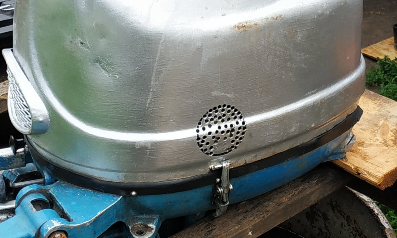

Так как карб стоит под углом ввиду конструкции картера, до ближайшей точки карда примерно 10мм, пришлось отверстий насверлить, так как без них он немного богатил смесь
