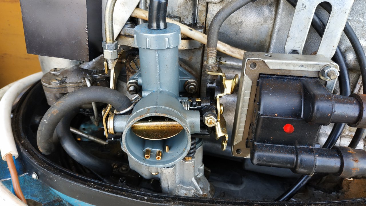

Поставьте катушку от змз406, цена от 500 до 700р, работает нормально, искра лошадёвая
Михаил еще расскажите как реализовали новый карбюратор PZ30?? Ручку от чего брали?? Крепление какое? Тросы? Если можно с фото.. и с ссылками..:)
Нашел у нас в регионе на Авито несколько подобных : https://www.avito.ru/krasnoyarsk/zapchasti_i_aksessuary/karbyurator_pz30_1894277506
Либо лучше брать у китайцев со всех требухой??

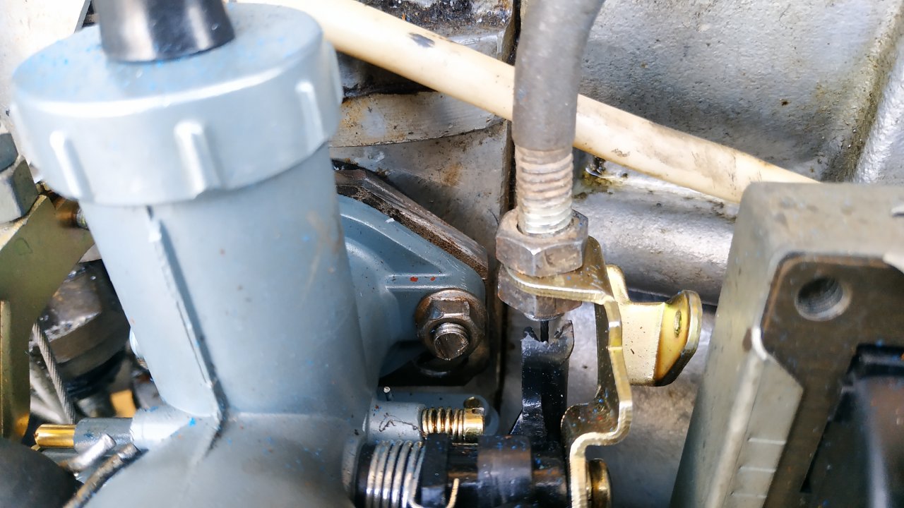

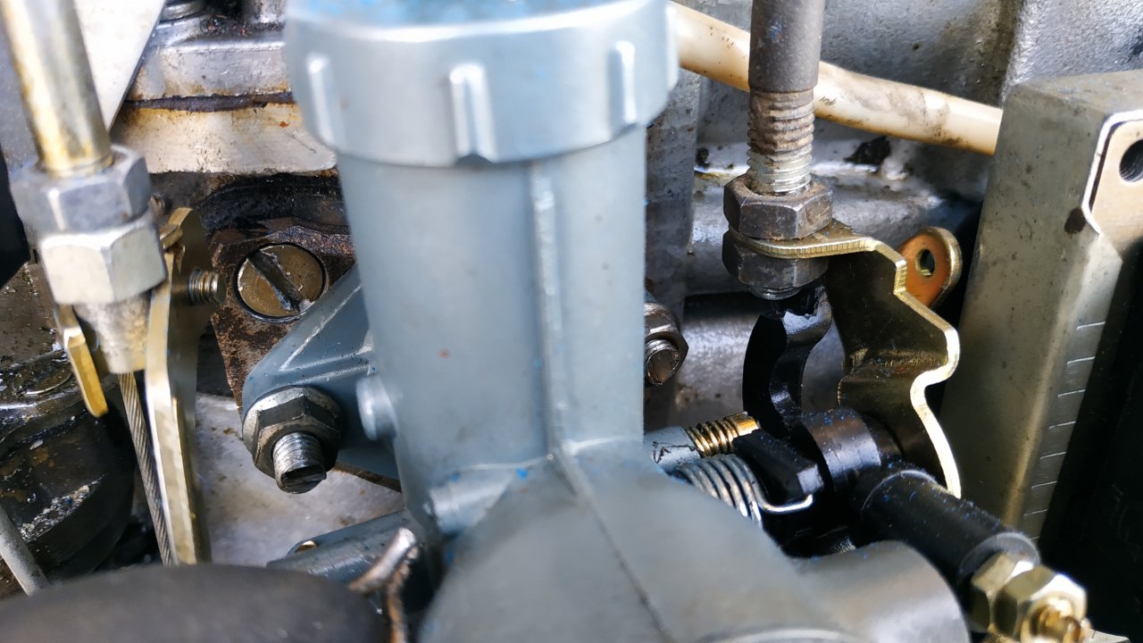

Карбюратор ставится очень легко! Нужно лишь изготовить фланец-переходник, я сделал из 5мм стали. С приводами по сложнее, но я пошел более простым путем - снял все тросы с мопеда Honda Guro, даже ничего не переделывал, тросы не резал, всё подошло, просто они длинные, я их вдоль мотора обвёл и уложил по поддону, там прикольно то, что у японских скутеров идёт раздельная система смазки, соответственно идут 2 троса на привод дроссельной заслонки карба и привод дозатора масла, они приводятся в движение от разветаителя и уже одним тросом к рукоятке газа. Вот эти 2 троса я и задействовал один к заслонке, второй к ускорительному насосу, на удивление даже ничего не пришлось допиливать, тросики с наконечниками подходят к этому карбу. Я думаю, что всё это можно купить от скутера Honda Dio, там аналогичная система приводов и Dio в отличие от Gyro более распространен и на него запчастей полно.

Да, карб, что в объявлении такой же, только мой с ускорительным насосом, а этот без него

Ручку газа можно купить от любого мотоцикла, к примеру от ижа или восхода, а на румпель она одевается нормально, нужно лишь подобрать трубку диаметром 22мм и наколотить её на румпель, сняв предварительно родную рукоятку и все оси с шестерёнками

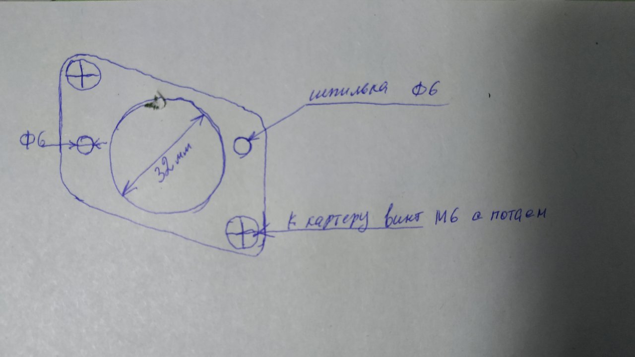

Можно еще про фланец?? Есть какие то фото?? В нете часто с карбюратором продают переходники для Урала например..
Такие? https://www.avito.ru/krasnoyarsk/zapchasti_i_aksessuary/prostavki_ural_dnepr_komplekt_1966479371
Не не не, не такой. К сожалению щас нет возможности зафоткать, мотор в багажнике лежит, чуть позже нарисую на бумаге, как делал и покажу
