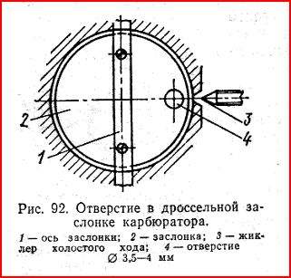

Я пытался на родном карбе выставить устойчивый ХХ, но это невозможно от слова ВООБЩЕ!!! Он не поддаётся регулировке, я думаю, что виной этому болтающаяся заслонка, а больше там нечему портить ХХ

Там еще бывает несоосность отверстия винта качества и биение самой иглы винта качества, при этом сечение регулирования изменяется хаотично при вращении винта.
Проверял, игла не болтается, я там все винты и жиклёры перепроверил, прочистил
Еще нестабильный уровень в поплавковой камере может влиять.

Щас раскидал родной карб, ось заслонки сильно потёрта, ее менять надо, вот она и болталась

Это отверстие не для подачи воздуха. Оно для формирования потока, чтобы больше распылить смесь на холостом ходу. С большим отверстием есть вероятность получить повышенные холостые с полностью закрытой заслонкой, которые НИКАК не снизить. Только паять отверстие или новую заслонку. Имхо, нужно начать с меньшего.

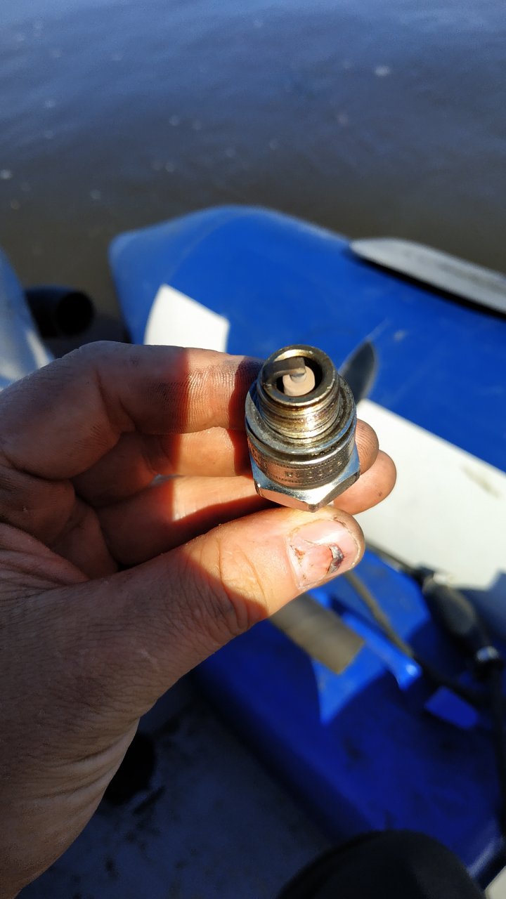

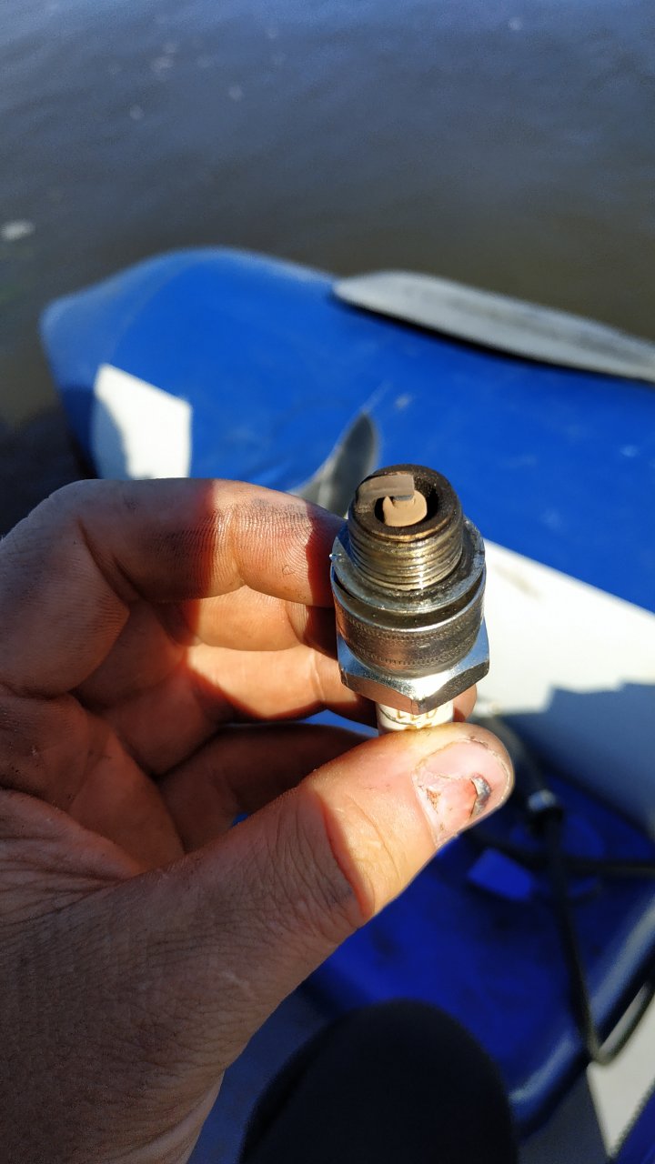

Первое фото верхний горшок, второе нижний

Так с карбоми гуд?
Думаю да, свечи напал свечей почти не отличается, поэтому распределение топливной смеси почти одинаково. Подниму еще немного уровень, накал мне кажется немного светловат...
