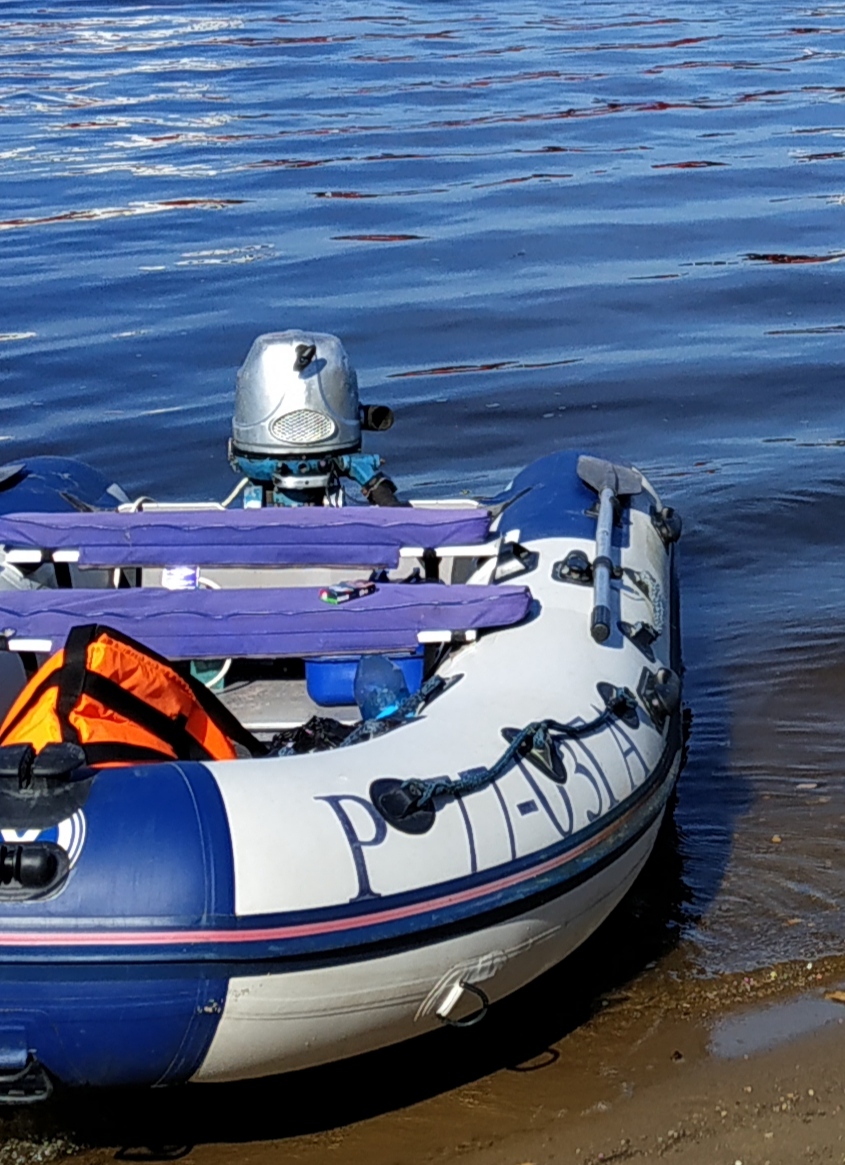

Сейчас вышли на максималку!!! Ручку до отказа!)) 40кмч)))) мин 10 так ехали)))) агонь ваще))))

Кстати, о запуске, электростартер сломан, завёлся со второго дергача, я сам удивился
