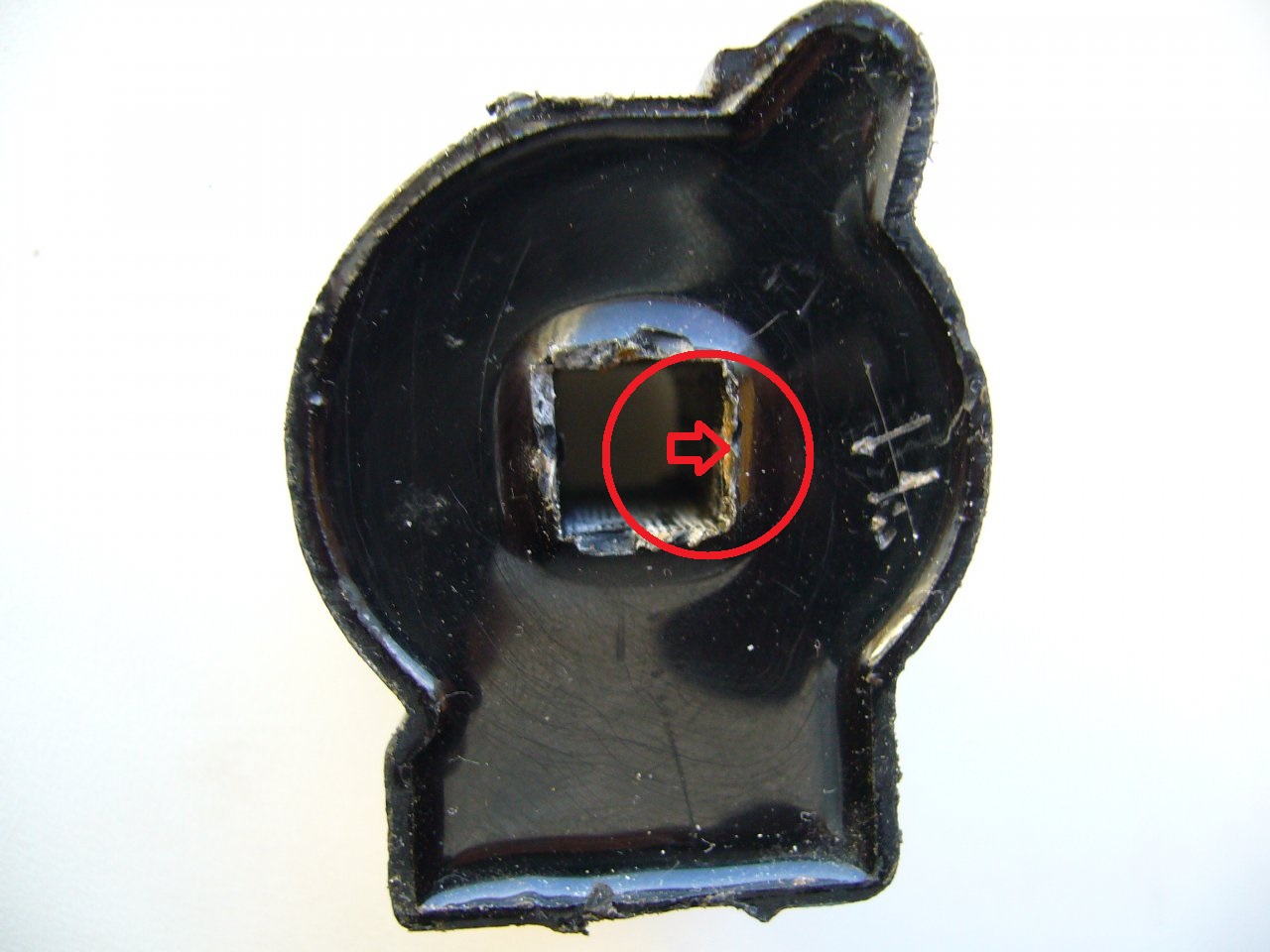

вот с этой стороны или напротив масса . Да это правильно это фишка глушить

Вот спасибо!Нашел,припаяться проблемно,а так масса будет если прижмется?
Залуди землю на катушке , зачисти тщательно железо и одевай плотно . Работает проблем нет. Я еще заливал эпоксидкой после посадки катушки .

В этом месте пайка оловом к пластинам магнитопровода, вырезаешь пластинку длинней катушки из тонкой меди с отверстием для пайки, паяешь через отверстие, вставляешь обточенный магнитопровод (можно потом с обратной стороны припаять провод и на массу).

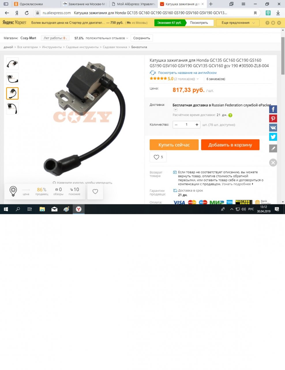

В итоге 800 р х 4= ..... Если экономия-то по факту её нет. Один в Ютубе выложил, и народ стройными рядами пошел выкидывать деньги...
Один дятел в Ютубе посоветовал коммутаторы от скутера на Вихрь, Нептун. А меня теперь задолбали вопросом-почему не работает? Так спросите у автора- а он удаляет не нужные коменты и вопросы:)))) главное просмотров много:))).
Кстати стоимость катушки от ДЖонсона конт. зажигания на али- примерно этих денег. И изобретать новый вид CDI не нужно.
