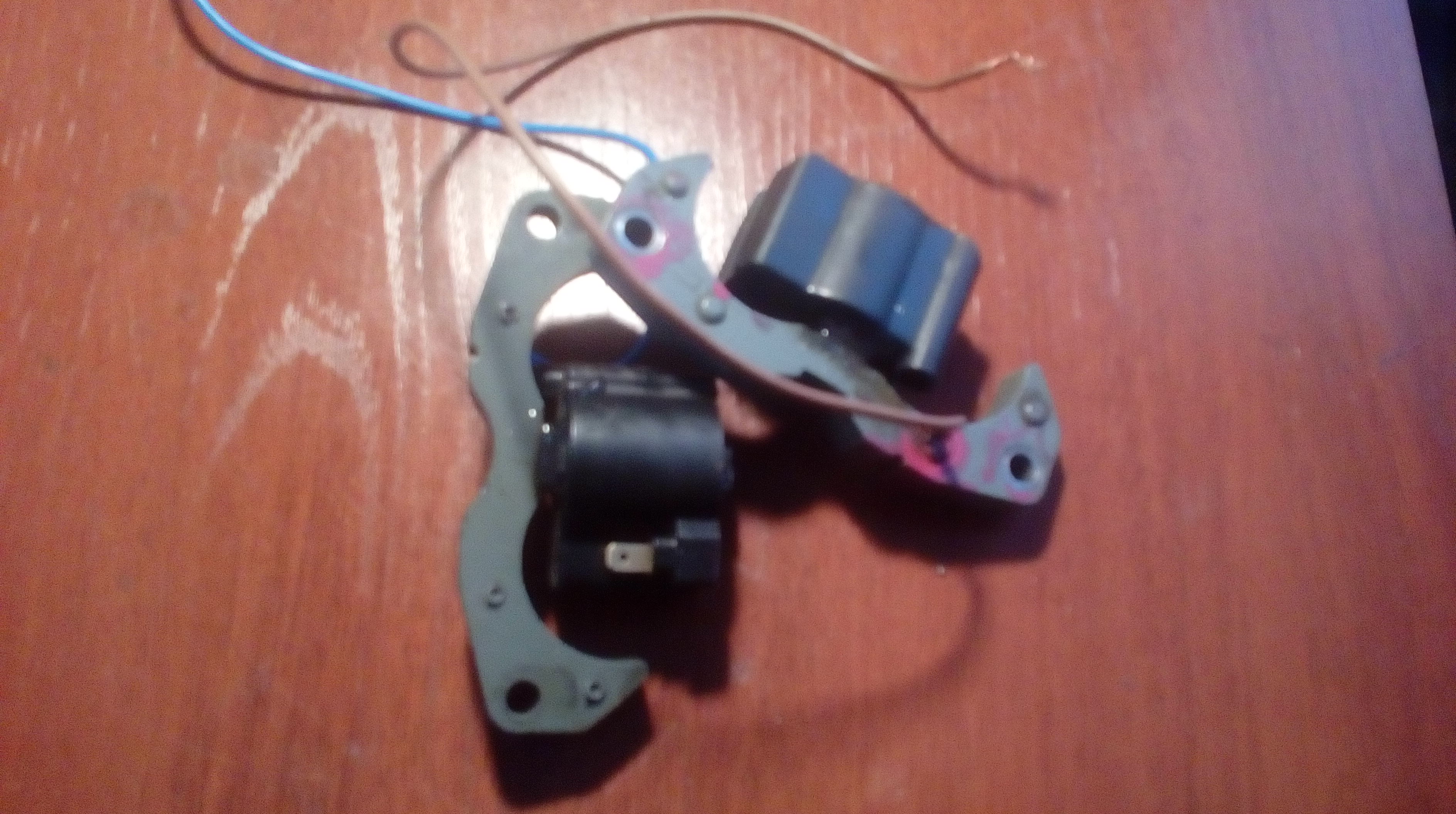

Здравствуйте, ставил подобные катушки на В-8, тоже зажигание как родное без сверления, у товарища другие подобные катушки зажигание сместилось. Переставили на мой мотор, заводится но УОЗ сместился на 15-20 градусов. Возможно катушки смещают зажигание. пс Проверяли стробоскопом. Мои катушки без надписей, чистый китай, у товарища название цифрами.

катушки у меня и товарища разные, Мои как и ваши (на В-8) встали без переделки), у товарища пришлось стачивать места крепления контактов на основании, вывод провода ВВ снизу упирался. Я к тому что не все катушки подходят. Мой В-8 без перебоев отработал сезон на катушках от триммера, даже утром сырой заводился.

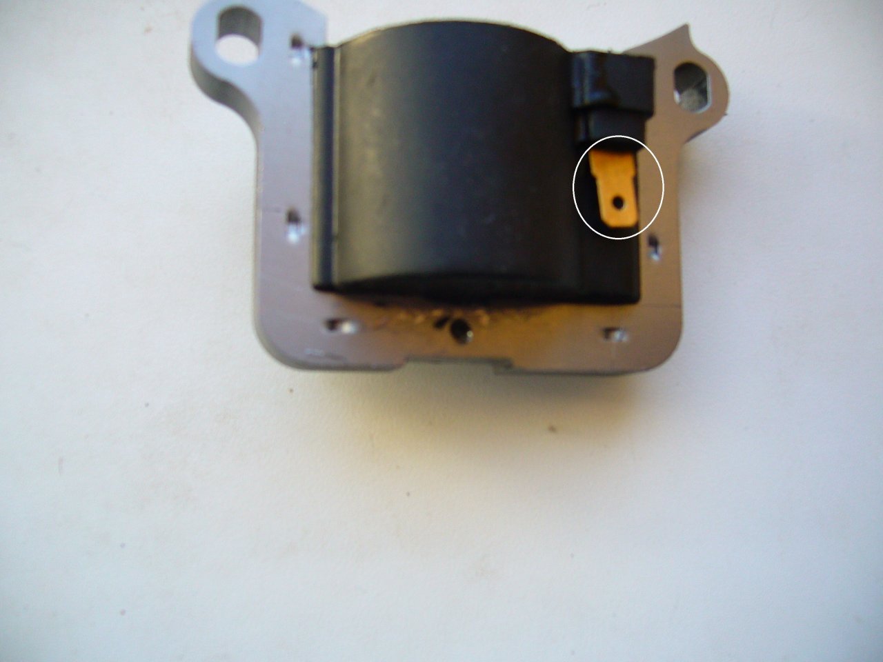

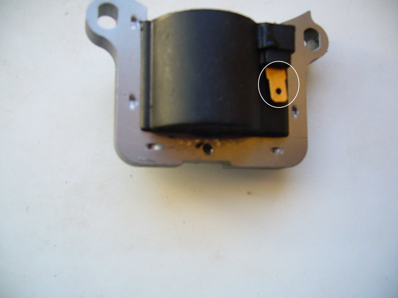

Вот работа на холостых моего Ветерка 8.
Вот катушки

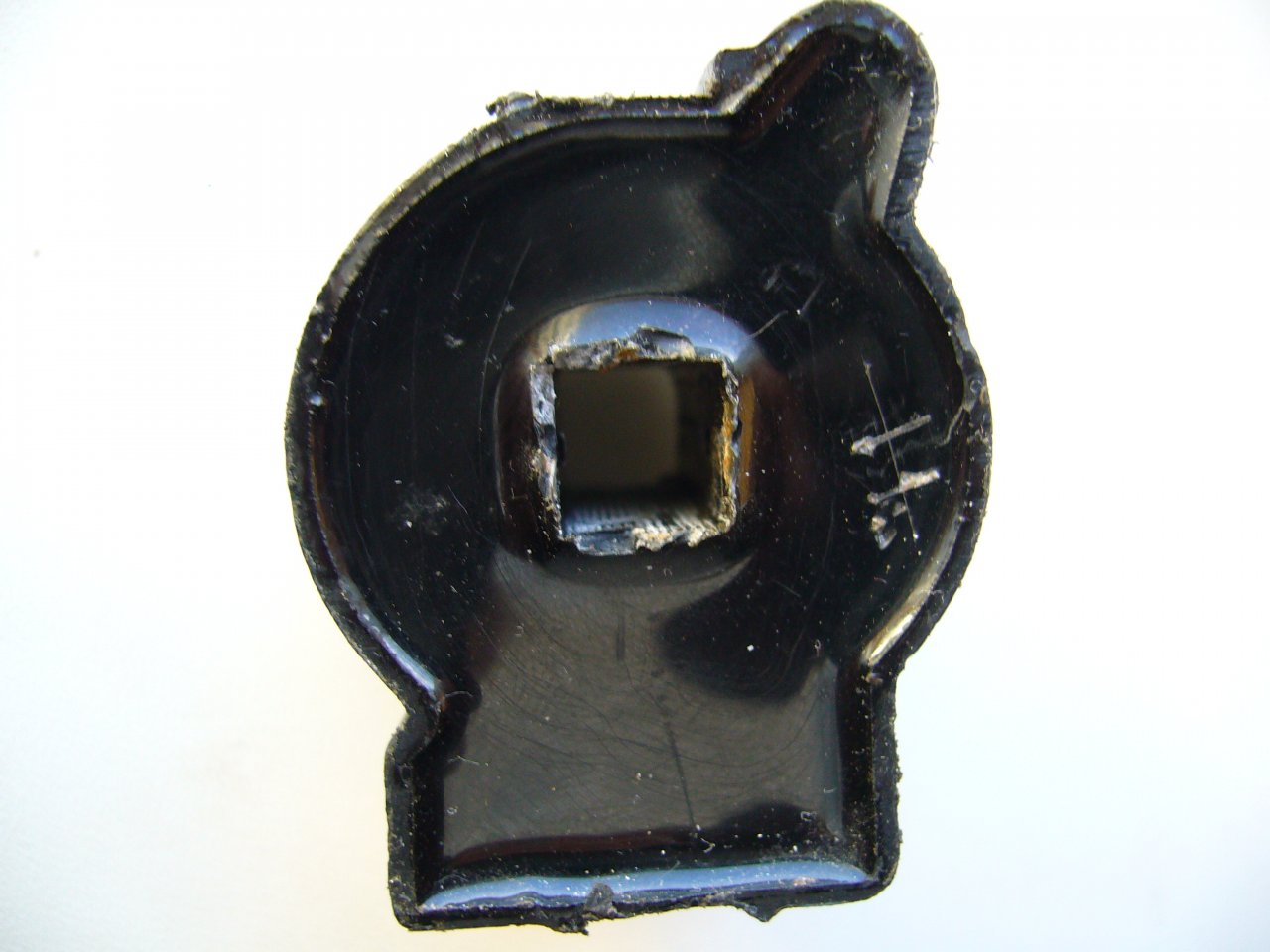

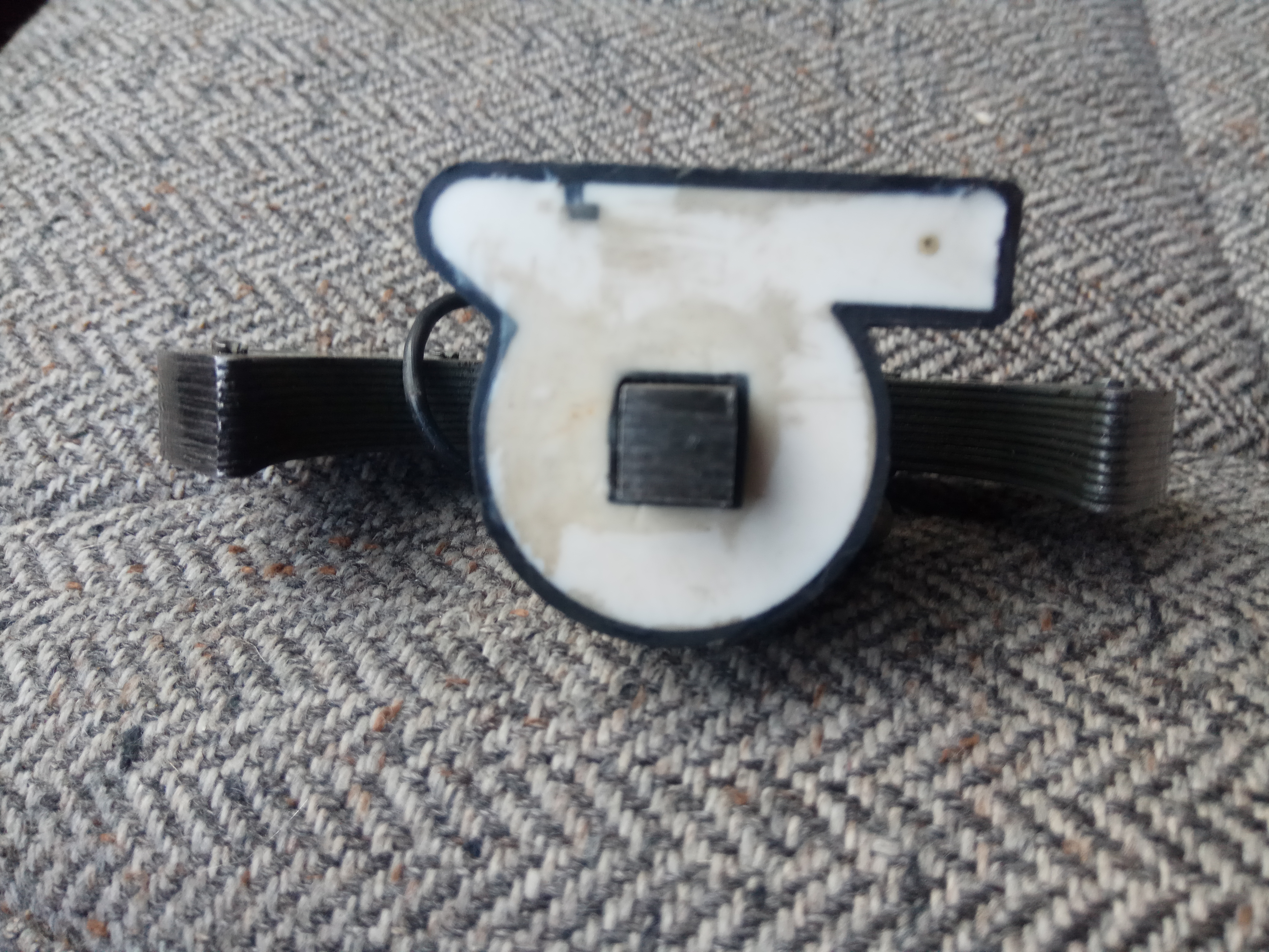

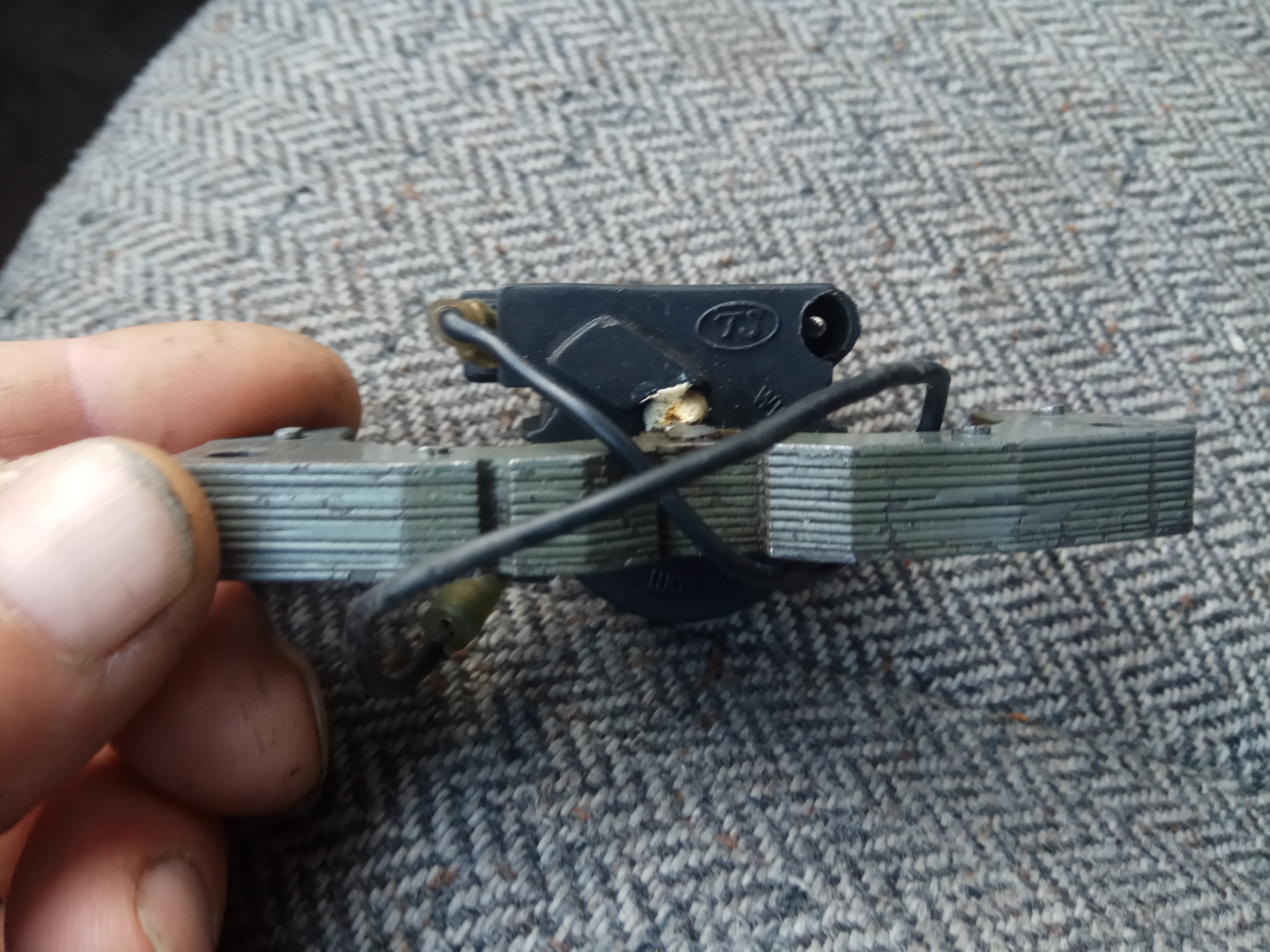

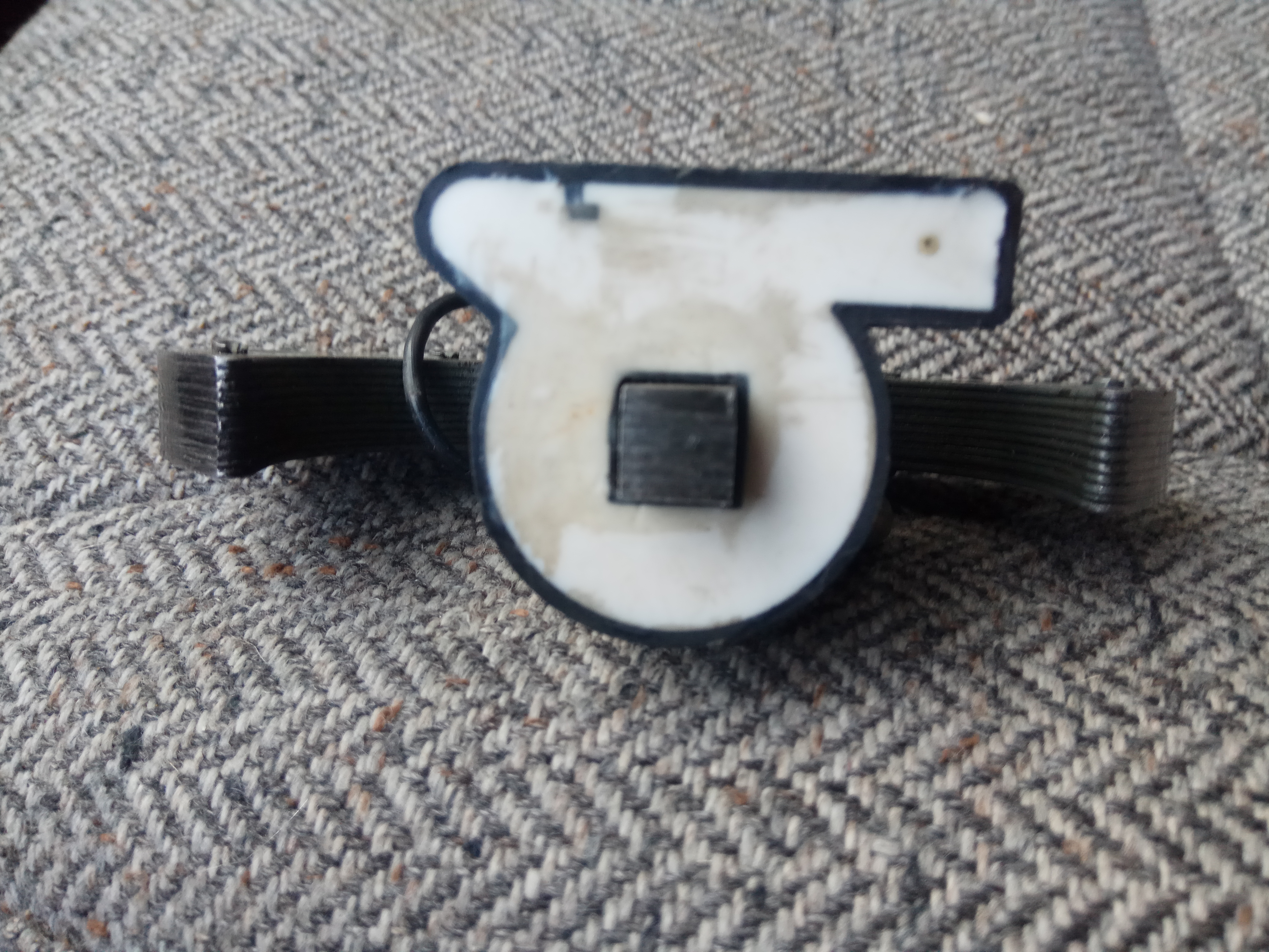

Здравствуйте,подскажите кто нибудь,,разобрал я катушку,вынул сердечник,,а массового провода нет,,все переглядел,,P1020381.JPGP1020383.JPGP1020385.JPG
bobin65
18.03.2015
114
16
Томск
Альфред
метла
весла
c другой стороны то что фото ты сделал
