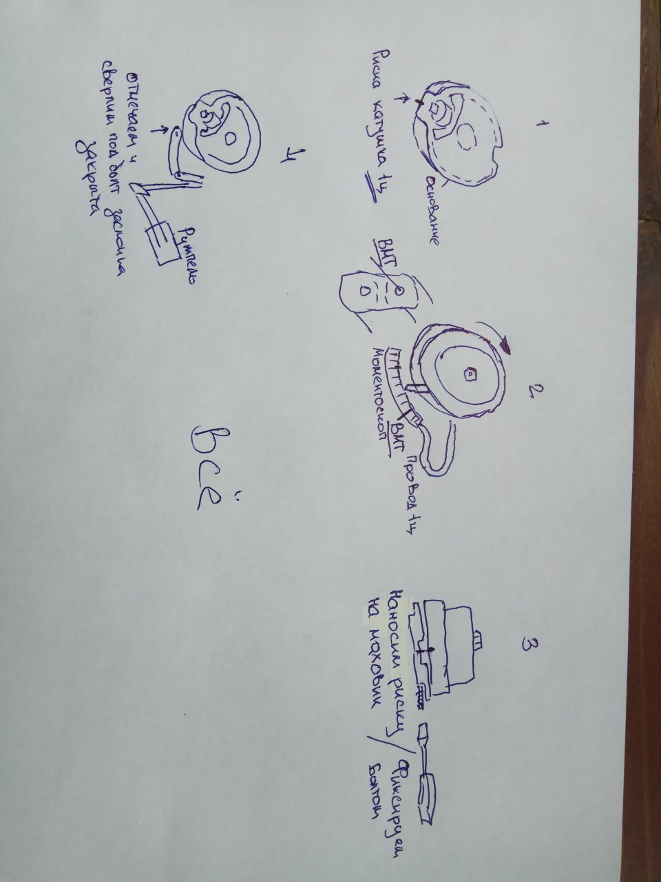

Ничего не понял.. фото или ролик можно ?
Если и сейчас не понятно то ремонт зажигания и установка это не ваше.
На моем ничего переделывать не пришлось отверстие поводка и основания совпало при регулировке.

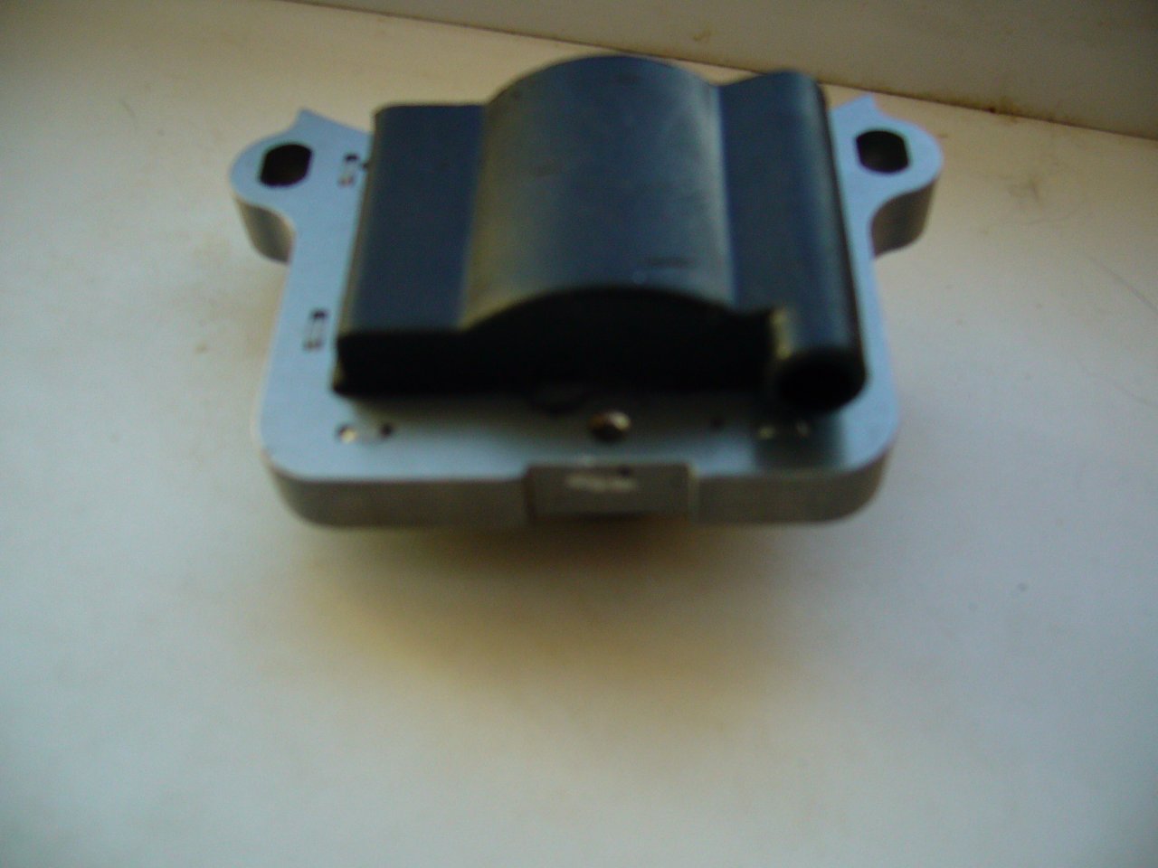

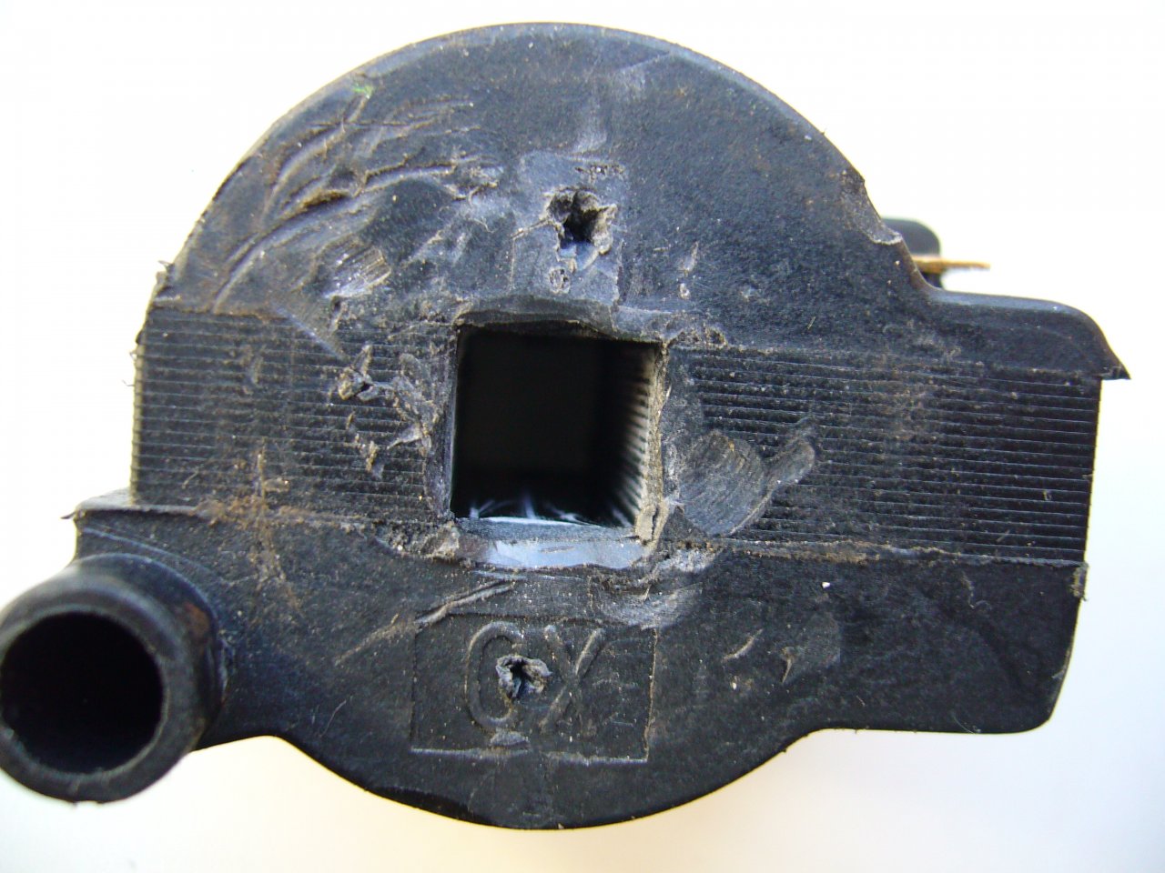

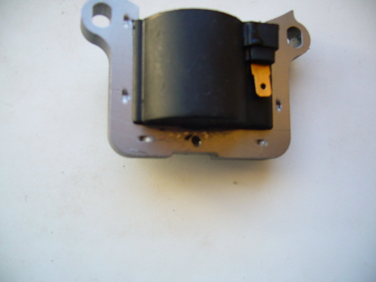

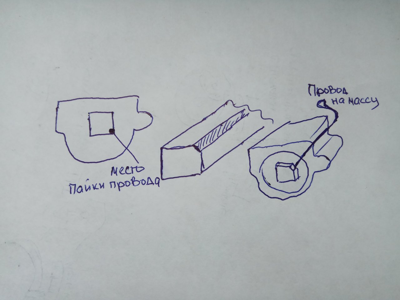

Здравствуйте,подскажите кто нибудь,,разобрал я катушку,вынул сердечник,,а массового провода нет,,все переглядел,,Посмотреть вложение 143824Посмотреть вложение 143825Посмотреть вложение 143826
152430
Стачиваешь угол сердечника, подпаиваешь провод, протягиваешь провод по пазу и припеваешь к магнитопроводу где родная пайка, последние катушки делал так, все работает.
Посмотреть вложение 152428Посмотреть вложение 152429
Знали бы вы сударь сколько зажиганий и моторов я восстановил.. А вот по вашим пояснениям и перевернутым картинкам вряд ли кто что поймет. Вы выложили эту систему зажигания здесь , вы и отвечайте на вопросы возникающие у последователей.

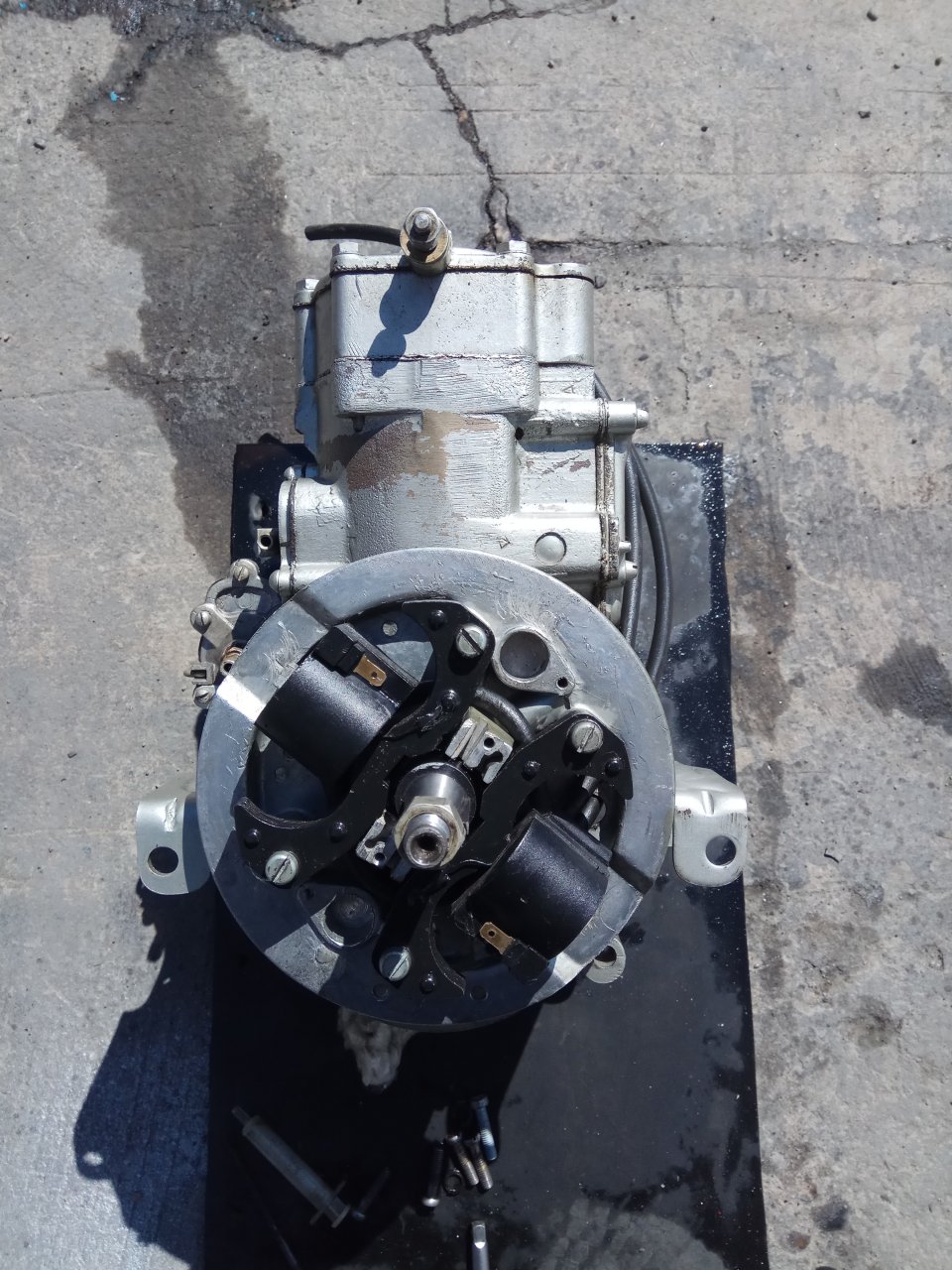

Мне попался маховик с которым не работают катушки от триммера !
Катушки от триммера очень чувствительны к зазорам. Я обычно покрываю края магнитопровода в несколько слоев краской и сдвигаю до касания, после касания всеми краями, смываю краску.
Да нет ставлю от ветерка искра есть . Думаю полюса напутаны! Я кстати катушки ставлю по другому чем ты ВВ провод вверху и слева железа. Опережение совпадает с родным ничего переносить не нужно.
