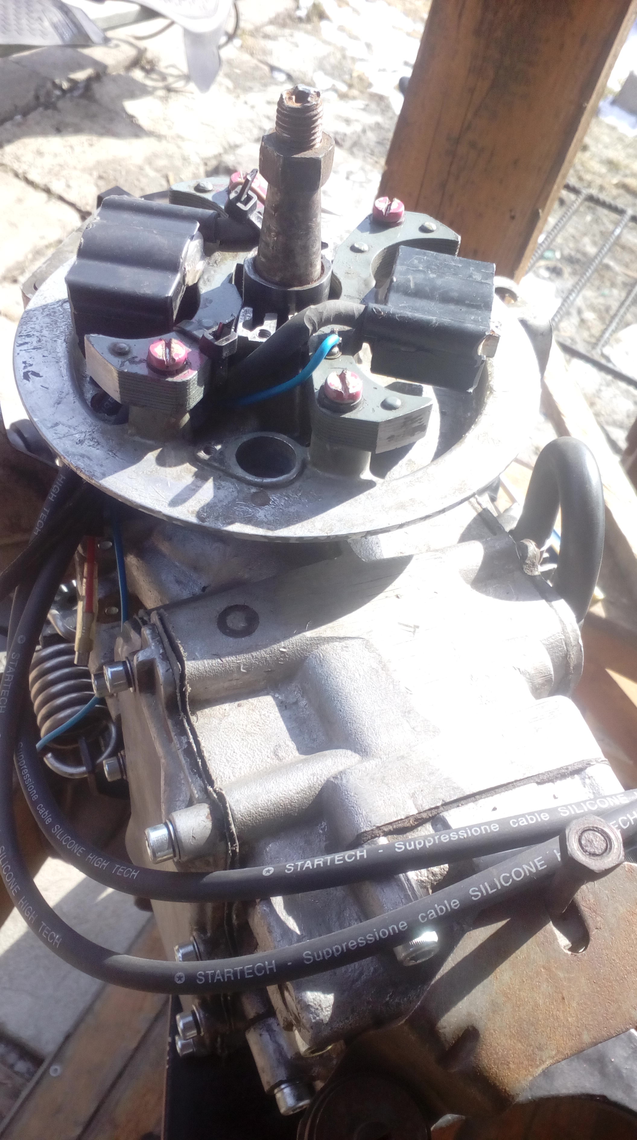

Проверка сердечников на люфт основания.
Карбюратор, только трубку припаиваю. Так как, на родном Скотовском только трубка была, в остальном клм точная копия.

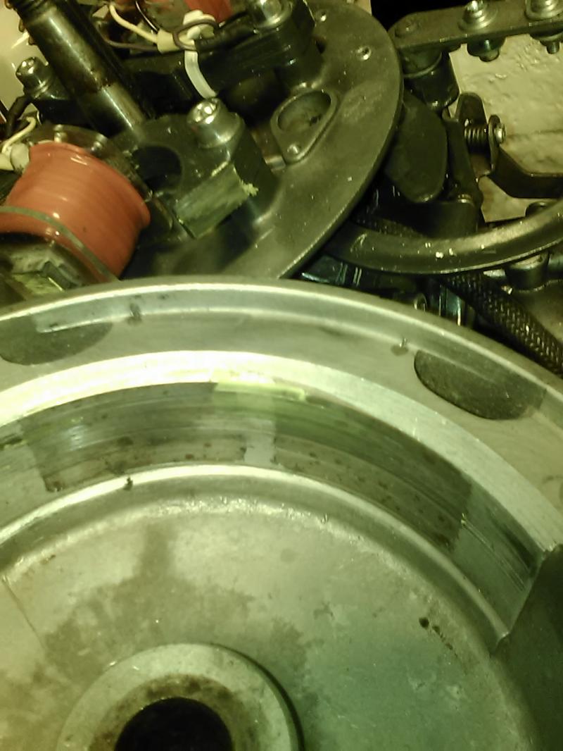

Хотел выкладывать фото но не буду.Короче точно такая же картина на маховике как и у вас.Как от этого избавится ? Поворотная тарелка с катушками не люфтит. Может все из за того что с разных комплектов зажигания сердечники попали ?

masyak сказал(а):
Sergei19 сказал(а):
Наконец то загрузилось https://youtu.be/fT5HyUAupUM Кто какой вердикт вынесет ?
По очучениям,как будь то не работает один цилиндр!!!
У меня тоже такое ощущение..Свечи менял . на тех на которых заводил , после того как заглушил на свече верхнего цилинра много несгоревшего топлива , то есть мокрая.Не пойму что ему надо... :?

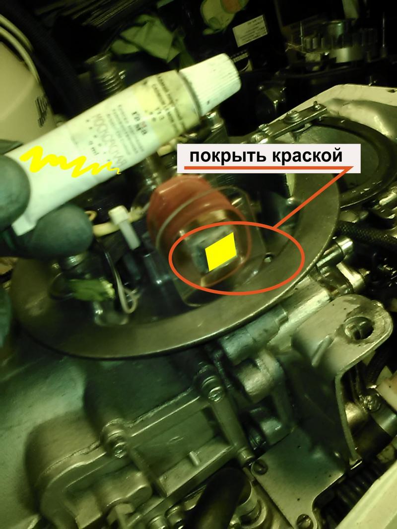

Если задевает шинки,то и искры на том цилиндре может не быть.как писали крась шинки и делай что бы не затирало ни где.
bosya
02.07.2014
1 750
308
Украина
про проверку зазора между сердечником и магнитом неоднократно описывали. достаточно наклеить изоленты, обычной синей изоленты, можно 2-3 слоя и дать двигателю поработать. если сердечники затирают - магнит их сотрет и оставит минимальный зазор, какой получается. измерить его не составит труда. желательно закрасить все выступающие части железа. затирать может и не центральный сердечник. добиться зазора в один слой изоленты будет перекрестно!

У меня сердечник только одной катушки только задевает за маховик. Буду подгонять.
Вполне вероятно от разных оснований. В идеале зазор- сложенный в двое лист А4. Если нет люфта, то стачивать оч. аккуратно.

А я с устатку насоветовал выше, покрасить башмаки, хотя имел ввиду сердечники на основании. :)
