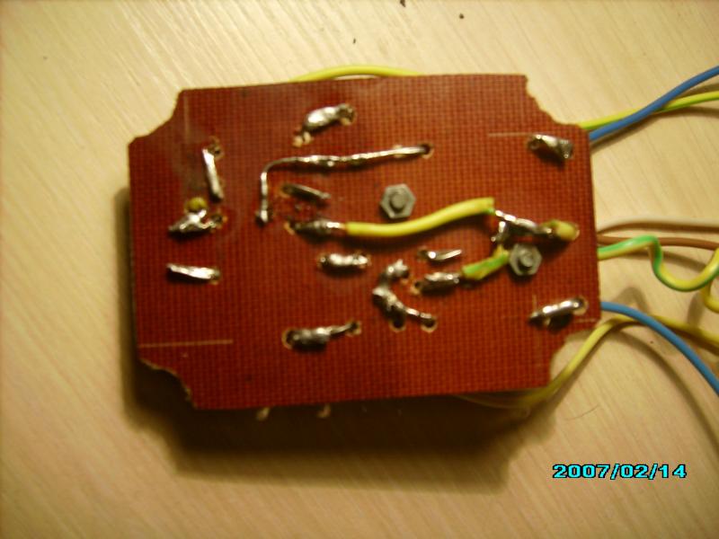

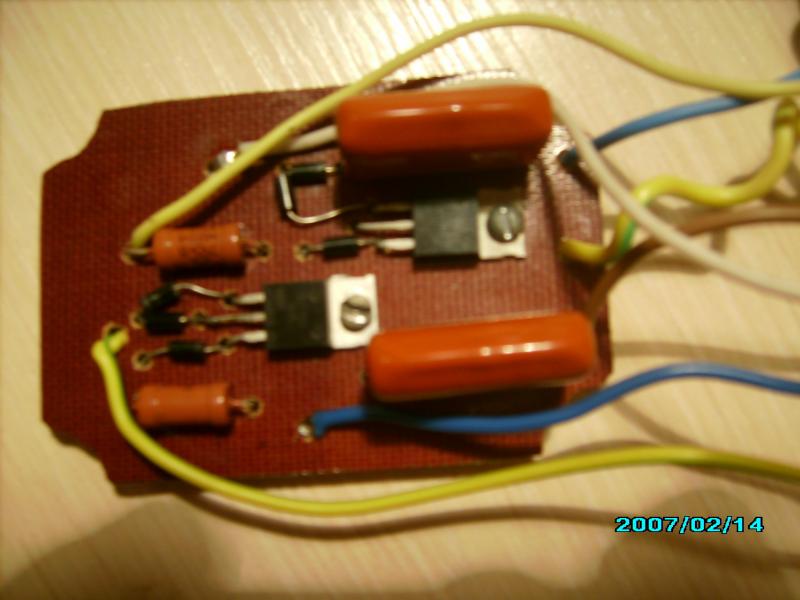

Здравствуйте. Спаял (на макете) схему которою рекомендует Макс 43. Настроил. Думаю где разместить плату с деталями. Многие размещают под маховиком. Под маховиком высокая температура, что наверное не хорошо для радиодеталей. Может есть какие практические замечание по такому расположению.
Фото или размеры платы в студию - тоже предстоит это делать. Сразу говорю спасбо.
Как плату оформил? А то предстоит тем же заниматься. Фото если можно.

lesk сказал(а):
Присоединяюсь! Спаял и проверил навесным монтажом. Всё хорошо. Хочется компактно и в коробочку с эпоксидкой.

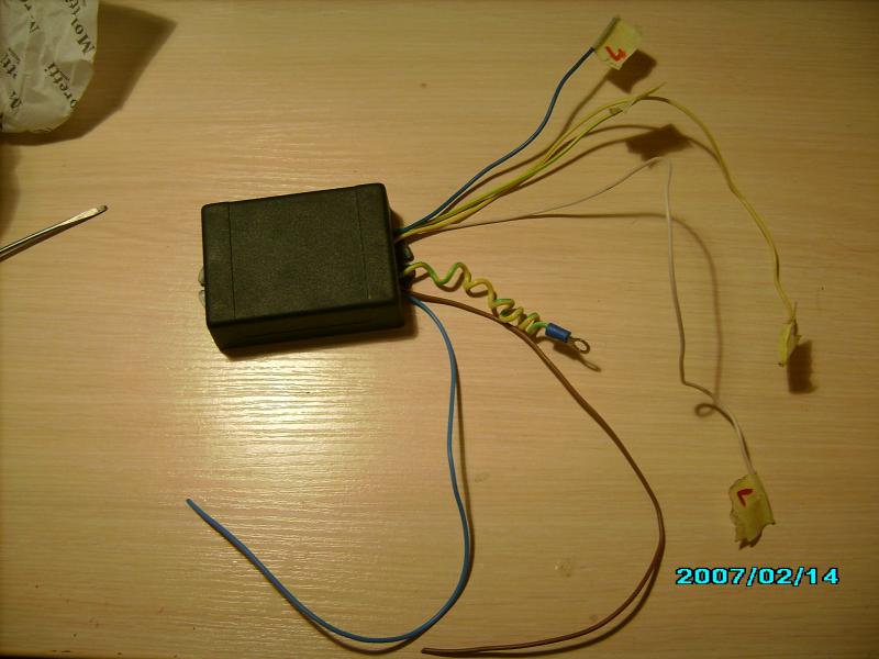

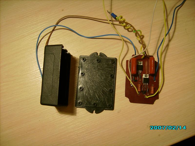

Делал коммутаторы выносными, на авто-разъёмах, спаивал детали ножка к ножке, укладывал в коробочку и заливал эпоксидкой, медный болтик массы ставлю как крепёж из коммутатора - за него креплю к корпусу мотора.
плюс в том, что всегда можно через разъёмы прозвонить катушки, которые под маховиком.
Плату еще не оформлял. Потому и задал вопрос, не греется ли она под маховиком.Макет платы, фото на предыдущей странице topic2794-325.html#p277434. Сделал что бы проверить угол опережения зажигания. При перестановке выводов катушки опережение в крайнем положении румпеля может меняться от - 60 гр до -10. Сначала собрал, проверил стробоскопом, а теперь думаю где разместить плату, чтоб изготовить ее подобрав размер и форму.

Спаял схему по Макс43. Проверил на моторе в навесном монтаже-всё работает прекрасно. Маховик родной , основание МЛ-10 с перемотанными катушками. Ну вот сегодня смастерил плату. Корпус купил в "Чип и Дип" 55руб. Можно было купить и по меньше,но решил перестраховаться. Теперь проверю ещё раз на моторе и в эпоксидку. P.S. на дату снимков не смотрите-фотик не настраивал.
