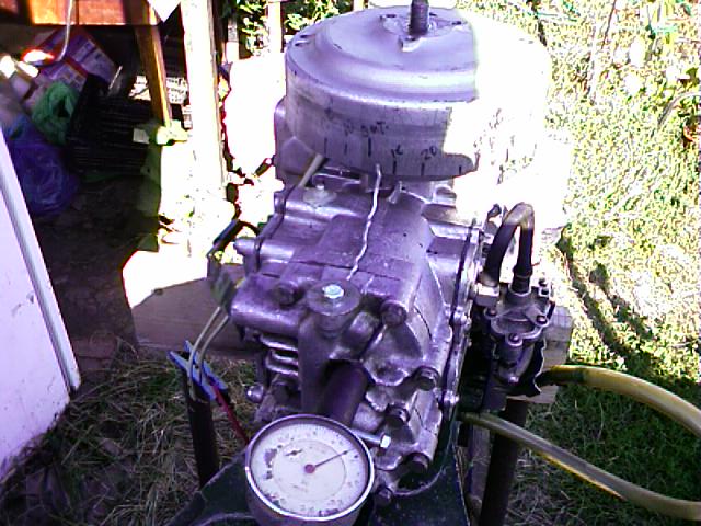

Полностью с Вами согласен. Провел измерения с помощью индикатора часового типа (расстояние до ВМТ точность 0.1 мм) и углы опережения (сделал метки на маховике) при разных положениях румпеля. Как мотор работает не понимаю, после выходных выложу результаты измерений. Сегодня завел, поработал заглох, промыл свечи в бензине (постоянно в масле, возможно что только после сборки, все обильно смазывал), опять завел с одного оборота, поработал заглох, и так целый день мою свечи и завожу.
На счет поводка. Вы правы, однозначно надо другой формы и электроника обязательно. На выходные испытаю на воде, и отпишусь. Добавляю картинку поводка из мануала Scott-Atwater, мануал на английском. Необходимо разработать свою под 95 и эл зажигание. На картинке видно что пластина сильно отличается от пластины Москвы м.

дело не в электронике а в получении макс мощности при минимуме бензина :)
вот почему другие моторы ровно работаю на переходных режимах или малом газу а москва бубнит? значит пережог и не приятно трясет. вот меня и мучают сомнения, что нужно карбюратором поуправлять правильно.
электроника работает. ничего не давится. немного уходит в позднее с оборотами угол. но не критично. добавил изначально. на 5к выставил -39°.

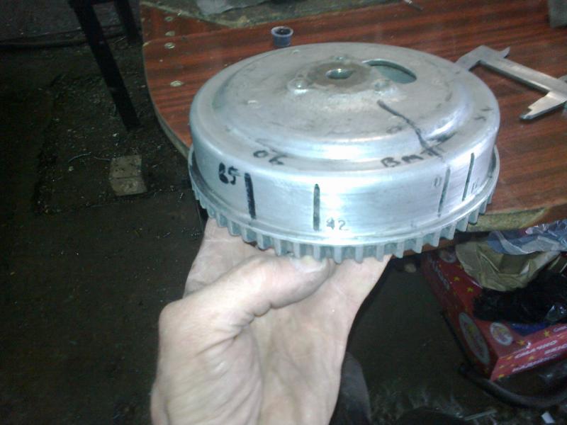

немножко не правильно. нужно искать основание равнобедренного треугольника исходя из длины стороны и угла между ними. тогда будет расстояние штангелем на маховике. длина стороны = радиусу маховика.
-42° - 7,2мм до ВМТ
смесь в пропорции 1:33. опережение -20°. немного открыта заслонка (около 1мм) должен работать. крути винт ХХ над ноздрей. но он очень чувствительный. откручивай, пока чихать не начнет. потом немного 1/8-1/6 оборота прикрути. должно работать. может б.насос не качает? канистру подними выше уровня карбюратора.
-42° - 7,2мм до ВМТ
Почему все ЗАЦИКЛИЛИСЬ на этих 7.2 мм до ВМТ при 42 градусах НА ФИГА СЕБЕ ГОЛОВУ ЗАБИВАТЬ ВСЯКОЙ ЧЕПУХОЙ. 1) Устанавливаете верхний поршень в ВМТ ставите метку 0 (НОЛЛЬ) дальше откладывайте 42 градуса и от сюда ПЛЯШИТЕ ! ПРИ -5 ; -10 ЗАСЛОНКА КЛМ 100 должна быть закрыта но пластина подмаховичная должна уже касаться рычажка который давит на заслонку карба.

нука покажи как отложить эти 42° с максимальной точностью в гараже без порядочного транспортира, или у всех дети школьники?
42° чепуха. а 7,2мм каждый может измерить. даже гвоздем! кричать только зачем?
НУ вы даете возьми четверть круга (МАХОВИК) вот тебе и 90 градусов ПРЯМОЙ УГОЛ раздели пополам вот уже 45 градусов (ПОЧТИ МАКСИМУМ) отними немного и 42 гр. ТОЧКУ НОЛЬ ВМТ думаю каждый сумеет найти тем же гвоздем или отверткой. (САМОЕ ВЕРХНИЕ ПОЛОЖЕНИЕ ПОРШНЯ). ВЫ ИДЕТЕ ОТ ОБРАТНОГО и противоресите сами себе а как вы нашли 42 градуса без каких либо измерений ???? ИЛИ ТОЛЬКО ОТТАЛКИВАЕТЕСЬ ОТ ТОГО ЧТО РУЧКА ГАЗА НА МАКСИМУМ И ЗНАЧИТ 42 градуса и можно мерить уже гвоздем те самые 7.2 мм до ВМТ :lol: :lol: :lol:

согласен. все "почти" да "примерно" и так сойдет. пусть работает. я просто высказал методику без транспортира но с измерениями. а как взять четверть круга? примерно?
да. можно мерить гвоздем. но это ведь точные измерения? люди, которые занимаются точными измерениями, оперируют одними и теми же обозначениями терминов, чтобы думать одинаково. тогда и результат будет одинаковый.
-39° лучше чем -42°

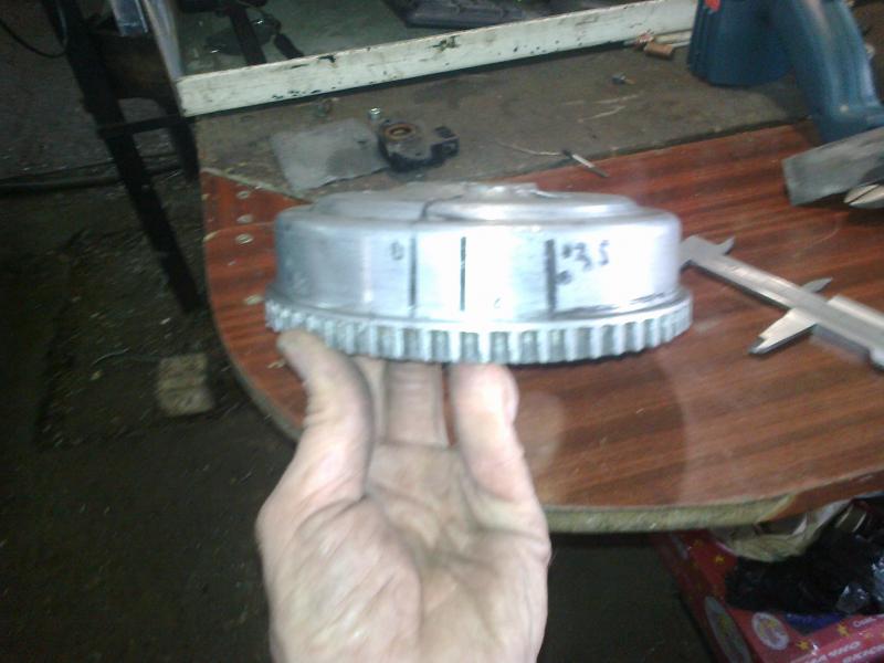

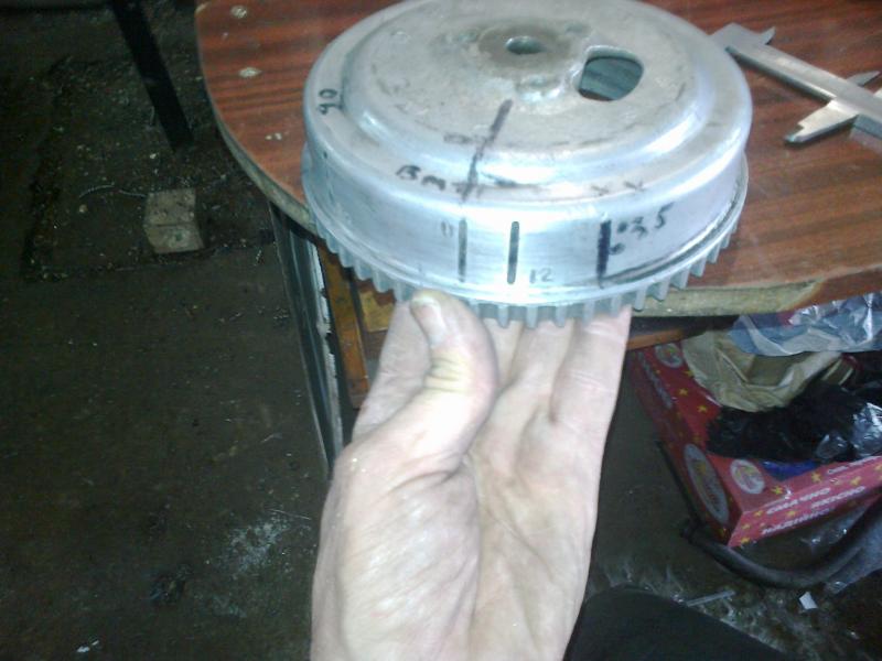

bigserpent
01.04.2013
131
владимир
барк
москва
Я при помощи индикатора нашел ноль. Потом На делительной головке нанес метки. Но при желании можно и гвоздем :)
Что то у вас там маркером намерено очень много и даже не в ту сторону на среднем фото (вам что интересно позднее зажигание в 42 градуса ?????
bosya
02.07.2014
1 750
307
Украина
Можно и делительной головкой. Но проще штангелем и равнобедренным треугольником. Имхо.
Хватит об образовании. Как правильнее карбюратором управлять лучше бы рассказал.
И правда, не в ту сторону намеряно.

Нет. Просто изначально были сняты углы перемещения зажигания в штатном варианте. Хотелось знать от чего плясать.
