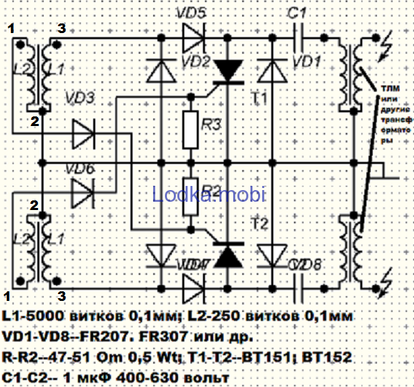

А у меня засада.. Намотал катушки как у Макса 43 , сделал коммутатор по схеме которую он рекомендовал. А искра на 1 цилиндре. Начала и концы все разными цветами метил , соединил все правильно .а в чем дело не пойму. Кто нибудь повторял схему Макса 43 и есть ли какие нюансы в ней.?? Сегодня пошел в отпуск хотел откыsвать сезон 11 го а тут ....
aleksey1983
24.01.2015
26
Искитим
Ривера 320ск
Ветерок 8м, Москва 10М, Москва 12.5, Johnson 9.9 (1974)
НЕ знаю что там Макс рекомендовал, если нет искры значит что то не правильно , возьмите тестер проверти , первичку и вторичку , а потом сморите комутатор.
Sergei19
13.07.2014
610
109
Урал
Самодельная из пвх
aleksey1983 сказал(а):
Если рассмотреть эту схему и ту что рекомендовал Макс 43 , то они идентичны кроме диода между анодом и катодоами тиристоров.. Вам вопрос.. С этой схемой , если ее установить на москву м с родным маховиком , опережение зажигания измениться или нет ???
9 945
1 467
Диод в параллель накопительной.

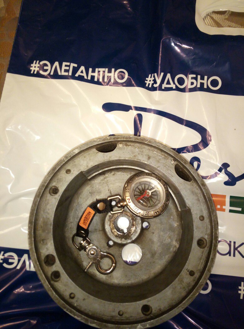

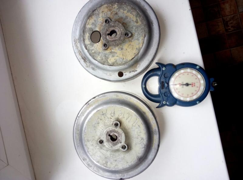

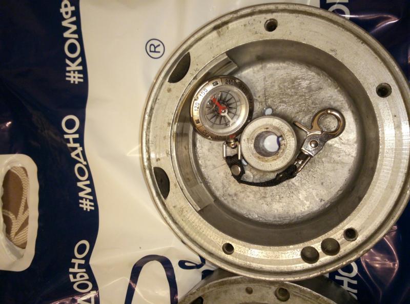

Фото ,мне такой маховик не попадался,фото прислали,предположение 1.от Зифа,он по конусу подходит. 2. были такие с производства, для контактного это не важно.

ovchinnikov 1966 сказал(а):
Здраствуйте Алексей, это получается есть маховики где северный и южный полюс магнита поменяны местами ?
Sergei19
13.07.2014
610
109
Урал
Самодельная из пвх
Есть такие маховики с магнитной системой наоборот. И много их. И ничего страшного в этом нет. Работают оба что сконтактными , что с электронными зажиганиями.

Работают оба, только нужно правильно сфазировать УПРАВЛЯЮЩУЮ обмотку. если искра "убежала" - перевернуть вывода от управляющей в схему. лучше всего показала себя схема с использованием стабилитронов и умножителя в накопительной цепи.

ветерковый маховик не работает с электронным зажиганием на базе МЛ10. совсем не работает, но искра есть. для правильной работы ветеркового маховика с электронным зажиганием нужно ветеркове железо МБЭ-1, с контактным зажиганием такой проблемы нет.

Скажу честно и мне до этого не попадался такой маховик. Более того-это первая инфа в инете. А сколько можно было избежать не нужного и не обоснованного с....ча.
Джоны и Эвины-клепали одно и тоже основание,одни и те же маховики как под копирку 50 лет на все модели. ВСЕ ОДИНАКОВЫЕ.
Спасибо ребята,век живи- век учись.

Не помню точно но каком то форуме тоже описывался такой маховик .И от того какой полюс пересекает первым магнитную систему катушки роли не играет. Так как в катушке получаем переменный ток. Цитата( сколько можно было избежать не нужного и не обоснованного с....ча.) Не понял.. Вы о чем ?
