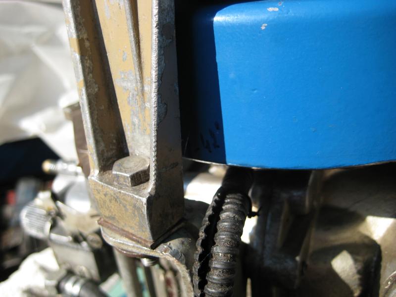

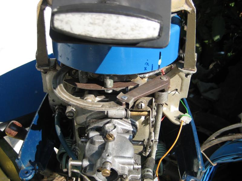

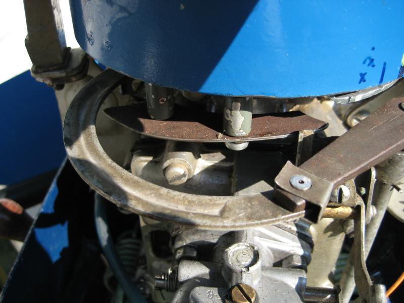

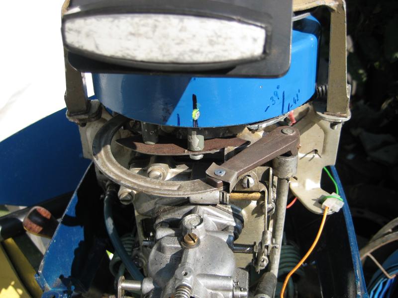

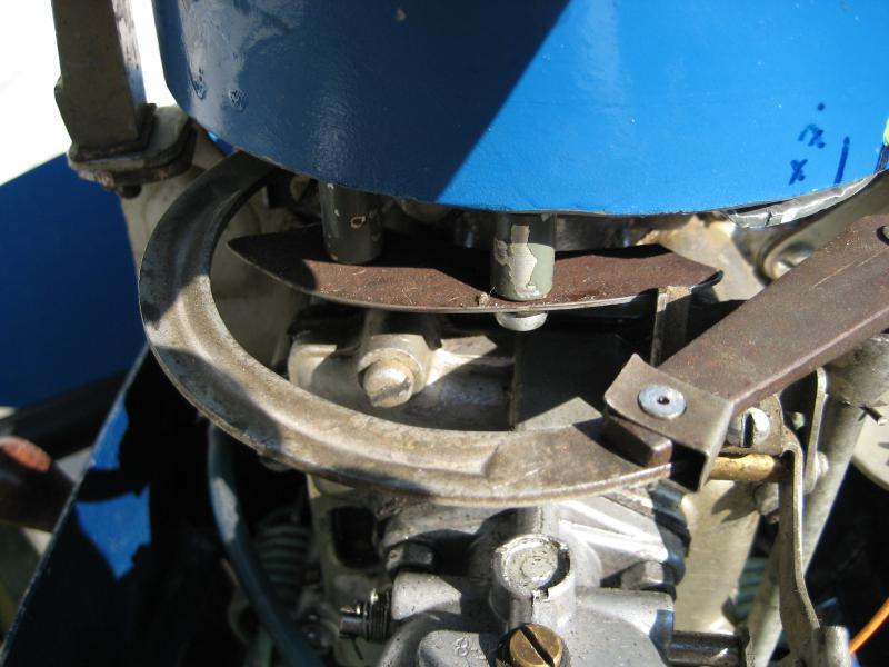

Здравствуйте. Сегодня разнес управление дросселем и опережением, чтобы определить зависимость, а потом изготовить или переделать пластину управления. Сегодняшний эксперимент показал, что лучше всего двигатель заводится при опережении -25 гр и полностью закрытой заслонкой. После заводки, при уменьшении опережения до 0.....+5 гр, двигатель работает нормально, обороты низкие (померить обороты пока нечем). Подключил карбюратор к пластине. При -25гр заслонка получается открыта на 2/3 хода. При +5 на 1/4 хода. Завел. Двигатель поработал и заглох, выставить ХХ румпелем не удалось. По пробывал завести еще раз не получилось. По видимому забрызгало свечи. Не помню где читал, что наилучшая заводка мотора при 25 гр и отрытой заслонки на 2 мм. На моем моторе так выставить нет возможности. Получается как Вы и писали надо разработать пластину. Причем думаю для каждого мотора отдельную. После сегодняшних экспериментов, начинаю понимать зачем на пластинах иномарок, которые Вы выставили в посте № 303, пластины не линейные, а с углублением посредине. Возможно углубление нужно для заводки, и режима "Троллинг", когда обороты небольшие, нагрузка на двигатель маленькая, соответственно смесь можно подавать более бедную. Если ошибаюсь, выскажите пожалуйста свое мнение.
Подумал: может у меня пластина прикрученная не правильно. На пластине есть выступ направленный вверх, в крайней части с правой стороны, если смотреть от румпеля, то есть со стороны румпеля.
На фото видно как разнес управление дросселем и опережением. Может кому пригодится.
С уважением.

а что это за длинный нос у карбюратора? в родного такого нет. при +5 заслонка должна быть полностью закрыта. должна работать система ХХ. если открыта может быть не достаточно разрежения для системы ХХ но главный жиклер еще не включился. вот и глохнет. попробуй при закрытой заслонке открутить в раннее зажигание - обороты вырастут. а если при позднем или около 0 открыть заслонку - не вырастут :)
на малых оборотах (троллинг 700-100об/мин) должно быть зажигание около 0 и смесь должна быть обогащенной, иначе чихает аж шланги сбивает :) потом идет опережение, переходной режим, возможно даже до -20-25°, и смесь можно обеднить, для запуска и чтобы при запуске не взревел - прикрыть заслонку. потом в раннее до максимума и открыть заслонку. такой вот алгоритм получается.
фото пластины с выступом не видно.

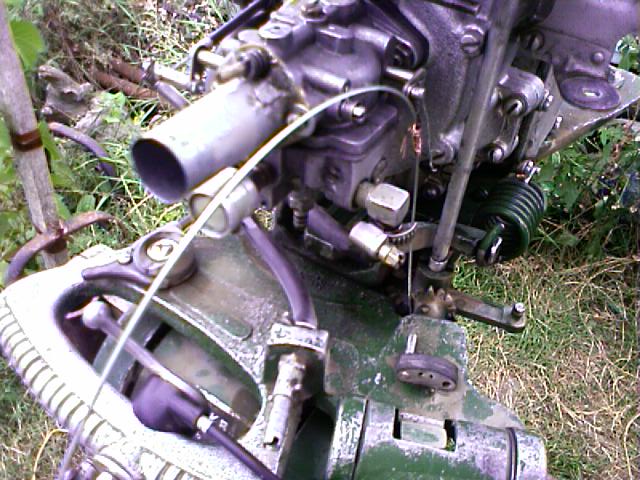

Здравствуйте.
Нос карбюратора, это трубка для воздушного фильтра, сегодня описал в post273925.html#p273925.

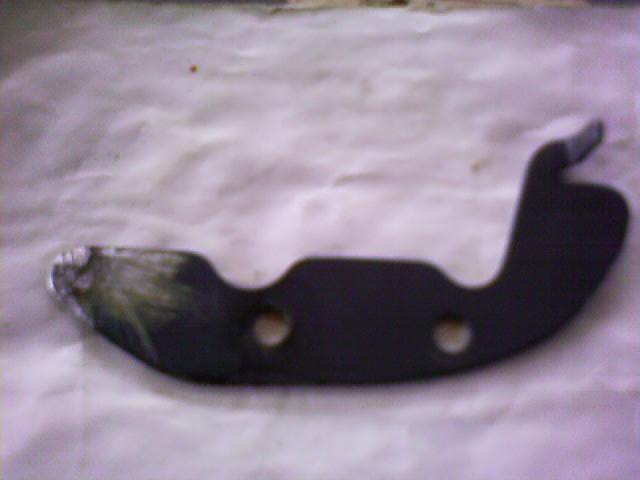

Спасибо что детально описали на каких режимах какое должно быть соотношение открытие дросселя/угол опережения. Начал пилить пластину.

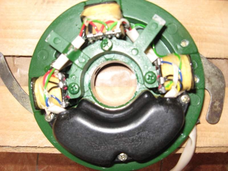

Фото моей пластины.
С уважением.

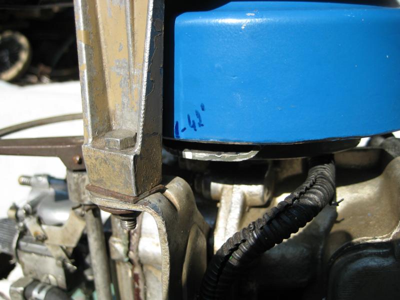

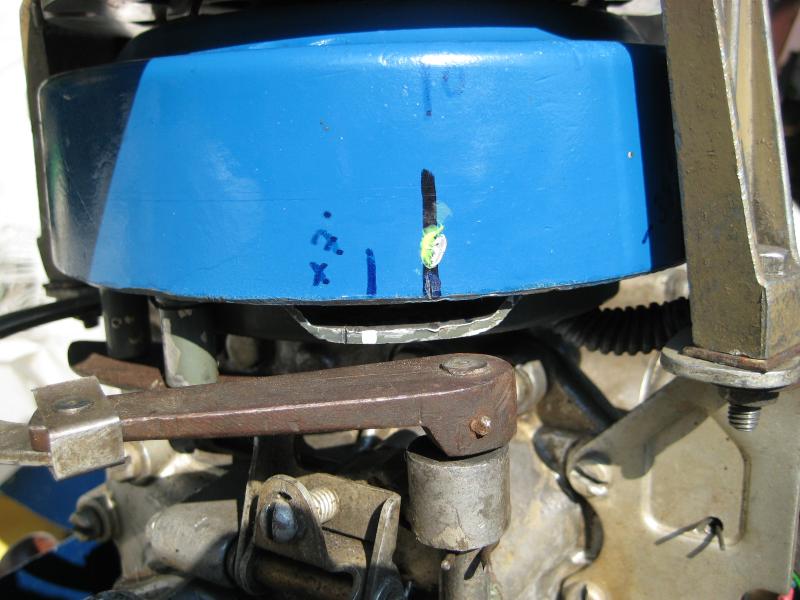

может кому пригодится, как по положению тарелки правильно установить зажигание на переделанном под электронику МЛ10-2С.
катушки с управляющими обмотками. намотанные на каркасах старого зажигания, на горячую. с пропиткой парафином (стеарином), свечкой и феном :)
на тарелке метка искрообразования устанавливается при помощи стробоскопа.
дальше размечаем маховик. -42° это 59,5мм штангелем на маховике диаметром 166мм. (хорда)
в принципе положение маховика не важно. это метки на нем для удобства измерений. важно на тарелке установить метку искрообразования. эта метка у меня пришлась на задний край, по ходу вращения маховика, сердечника катушки. ну и чтобы эта метка не была больше чем 42° от ВМТ. вот и все регулировки/установки.

Что получилось из пластины?

Здравствуйте. Пластину пилил под контактное зажигание с выносными катушками. При угле -25 и полностью закрытом дросселе, заводится с первого потяга, если перед этим свечи промыть в бензине. Потом выставляю угол опережения то 0 до +5 на холостых работает хорошо. Перед следующей заводкой снова надо мыть свечи. Это было при разнесенном управлении дросселем и зажиганием. Спилить так пластину чисто технически не получилось.
Начал изготавливать схему Дмитрия. Если заработает буду снимать зависимость положения дросселя и опережения на воде измеряя скорость по GPS, (тахометра пока нет). Потом выпилю новую пластину. Думаю при таком подходе, пластину нужно подгонять под определенную лодку, и в зависимости от нагрузки менять винты.
Порядок снятия зависимости думаю следующий: вышел на определенную скорость, прикрыл заслонку и добавил угол опережения, посмотрел скорость, отметил. И так хотя бы на нескольких режимах. Суть: чем беднее смесь - тем раньше ее нужно поджечь. По результатах отпишусь, фото выложу.
С уважением Сергей.

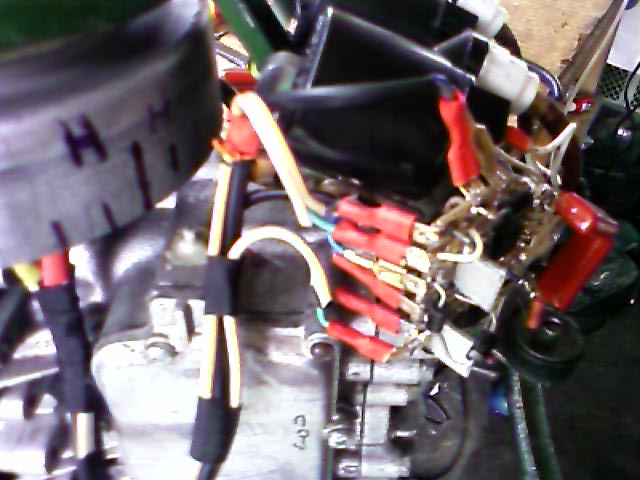

Спаял. Подключил конци обмоток на массу, начало обмоток в схему. Искры не было. Поменял выводы катушки управления (250 витков) местами. Искра появилась. Думаю Макс 43 не мог написать не подумав, или ошибиться. Катушка намотана в одном направлении, если смотреть от коленвала, каркас вращался по часовой стрелки (иначе бы не работал счетчик витков), провод укладывался сверху, провод на катушку подавался слева от намоточного станка. Почему в изначальном варианте не было искры не понятно. Возможно в разных маховиках магниты запрессованные по разному, то есть полюса магнитов располагаются по разному? Но тем не менее искра есть. Об угле опережения напишу позже.
Подскажите пожалуйста какие свечи зажигания поставить, фирма и №, желательно несколько марок.
С уважением.

Во всех маховиках магниты запресованны ОДИНАКОВО только в Ветерковском маховике два магнита с полюсами S : N и S : N а у Москвы один магнит только S : N

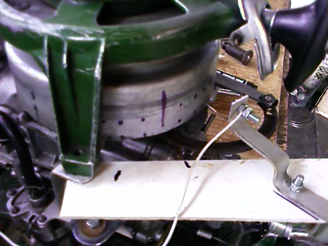

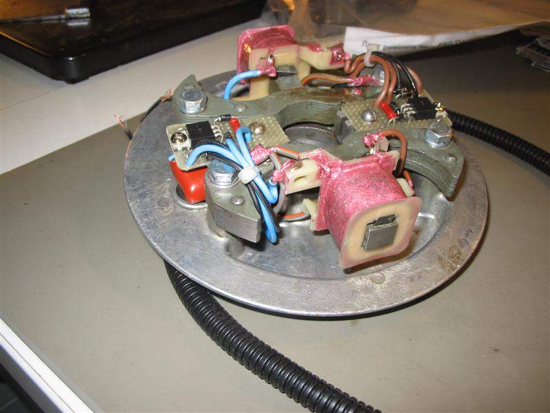

Здравствуйте. Возможно уже писал но без фото. Все провода от катушек вывел из под маховика на черновую плату с возможностью менять их местами.
Сделал моментоскоп. Электрод неподвижный выставленный по ВМТ, искра пробивает на маховик. За один оборот маховика идет около трех разрядов.
Рассуждения:
-магнитопровод катушки имеет три наконечника, соответственно магнит когда проходит вырабатывает три импульса за один оборот.
-угол опережения не зависит от схемы, а зависит от расположения магнитопровода катушки.
-для тиристорной схемы зажигания не надо магнитопровод катушки, с тремя выходами, достаточно с одним, но правильно расположенным по отношению к положению поршня.
Вывод: заменить магнитопровод катушки на одинарный или "П" образный, правильно его разместить.
Пожалуйста выскажите свое мнение, что бы я не зациклился.
С уважением.

Мотентоскоп у вас странный. у меня из платы повторяет полукруг треть маховика. тонкий гвоздик креплю на маховик резинкой в 2-3 мм от платы. А вообще пришел к выводу все это туфта и геморой лично я решил поставить зажигу от ветерка

С какого перепуга будет вырабатываться три импульса????
