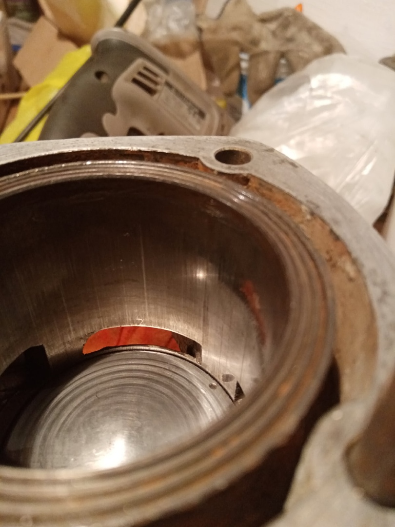

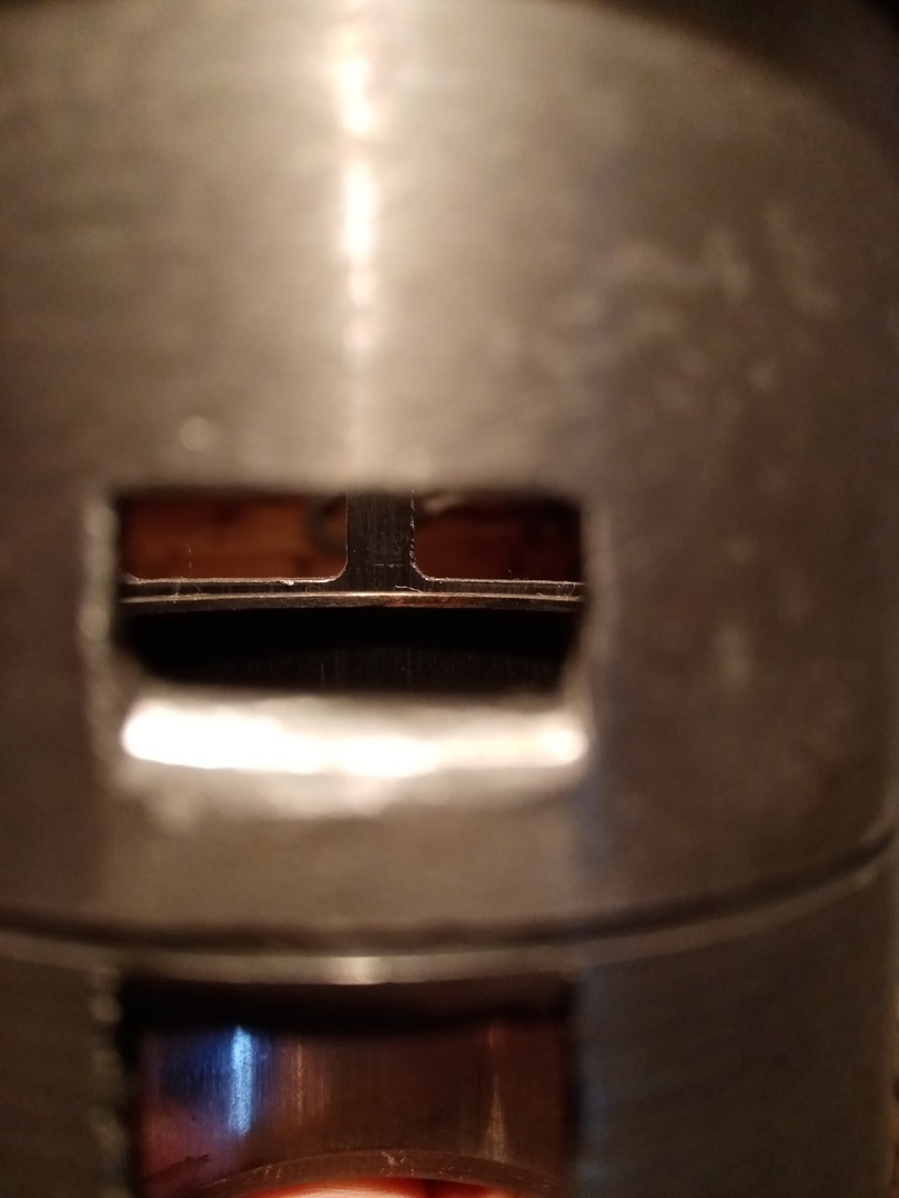

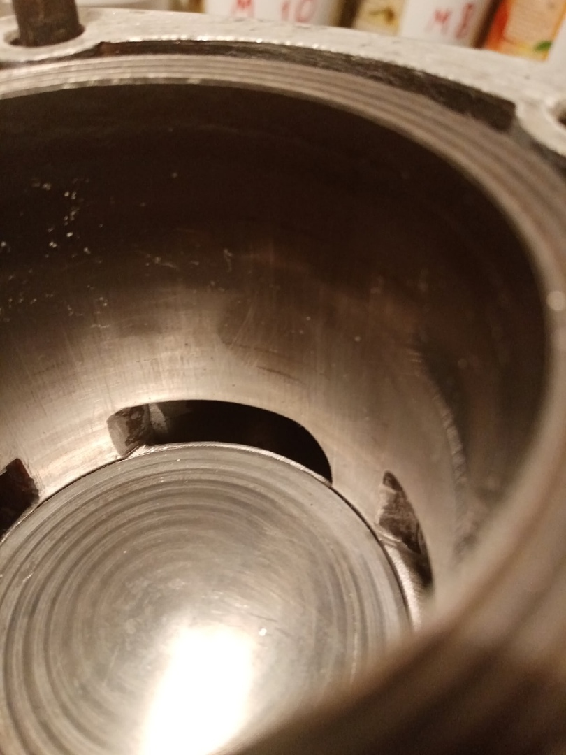

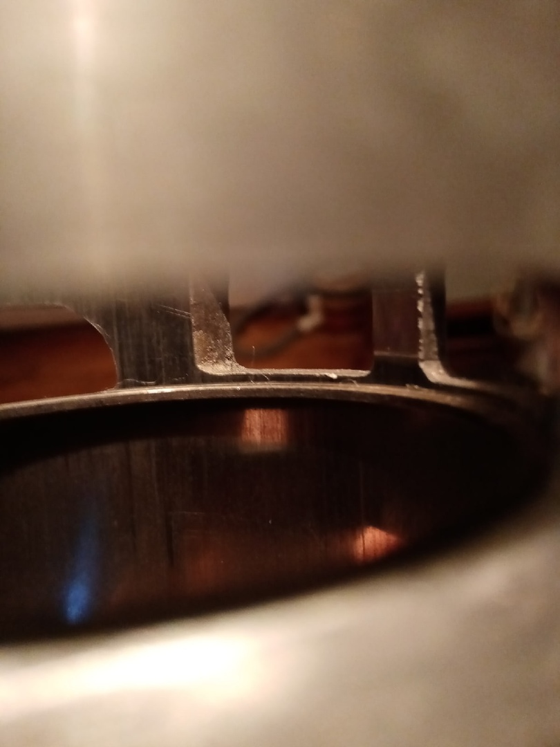

ЗАПИЛИЛ ОКНА НА 1.5 МИЛЛИМЕТРА В НИЗ. ВИДНО ПО КОЛЬЦУ. ВЫХЛОПНОЕ ОКНО БУДУ ПИЛИТЬ НА МЕСТЕ. РАБОТА ПРОДОЛЖАЕТСЯ.

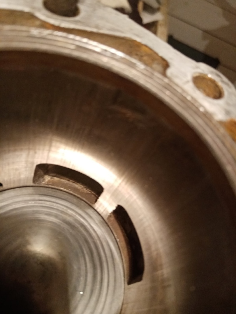

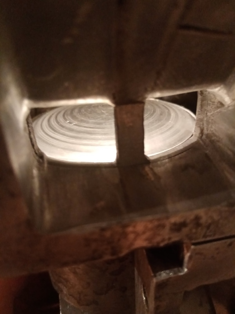

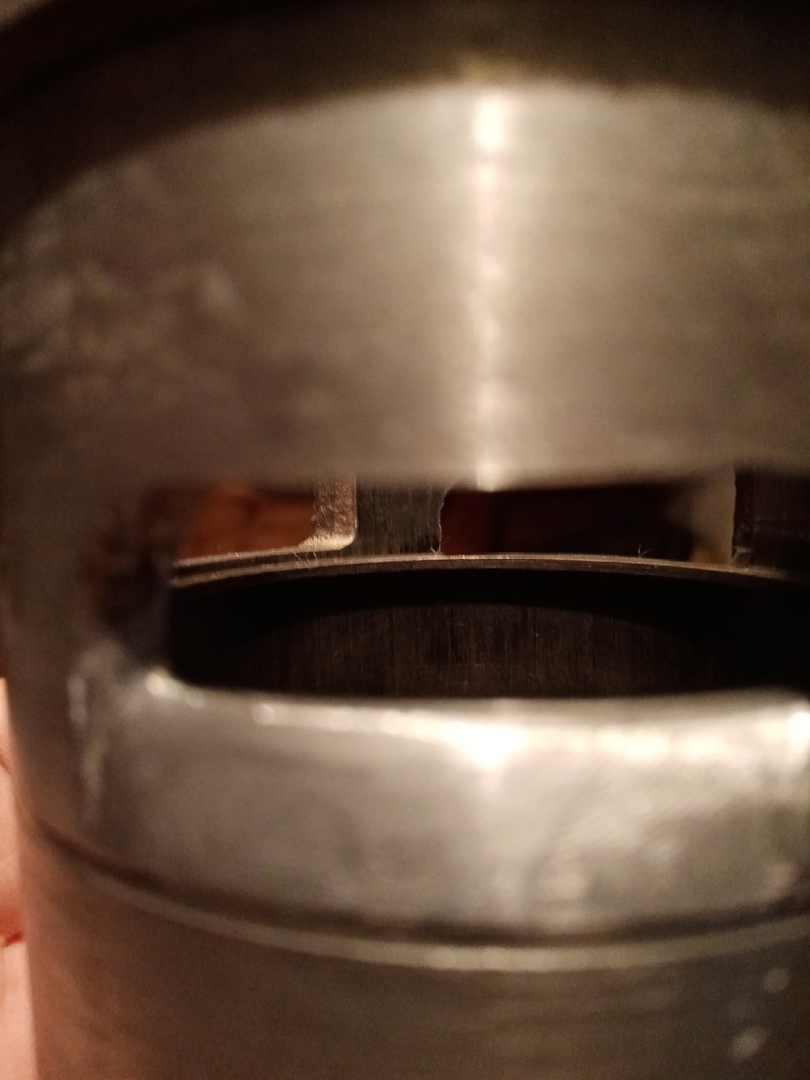

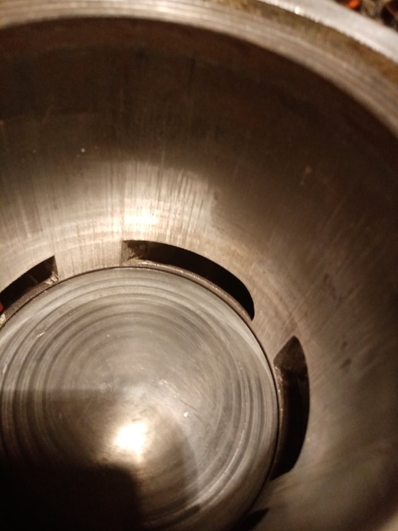

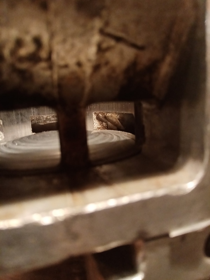

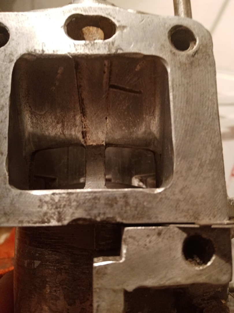

Вот результат в сравнением того что было раньше. Жаль что нет у меня бормашинки и не убрал все несовпадения.Как смог.Кстати собрал цилиндр вообще легко. Лиж бы не текла вода. Надо будет как-то проверить.

Должна быть прибавка мощности, не большая, но ощутимая.

Кирилл, фазы увеличиваются подъёмом окон. Я же убрал лишь ступень перед потоком смеси.

Ребята, не знаю какие у вас моторы а у меня окна в цилиндре образованы не в процессе фрезеровки а в результате отливки гильзы. Сам впервые такое вижу. Кстати цилиндра имеют разницу в окнах по верху и по низу. Немножко но есть. Короче мерю их со всех сторон и стараюсь сделать одинаковыми.
