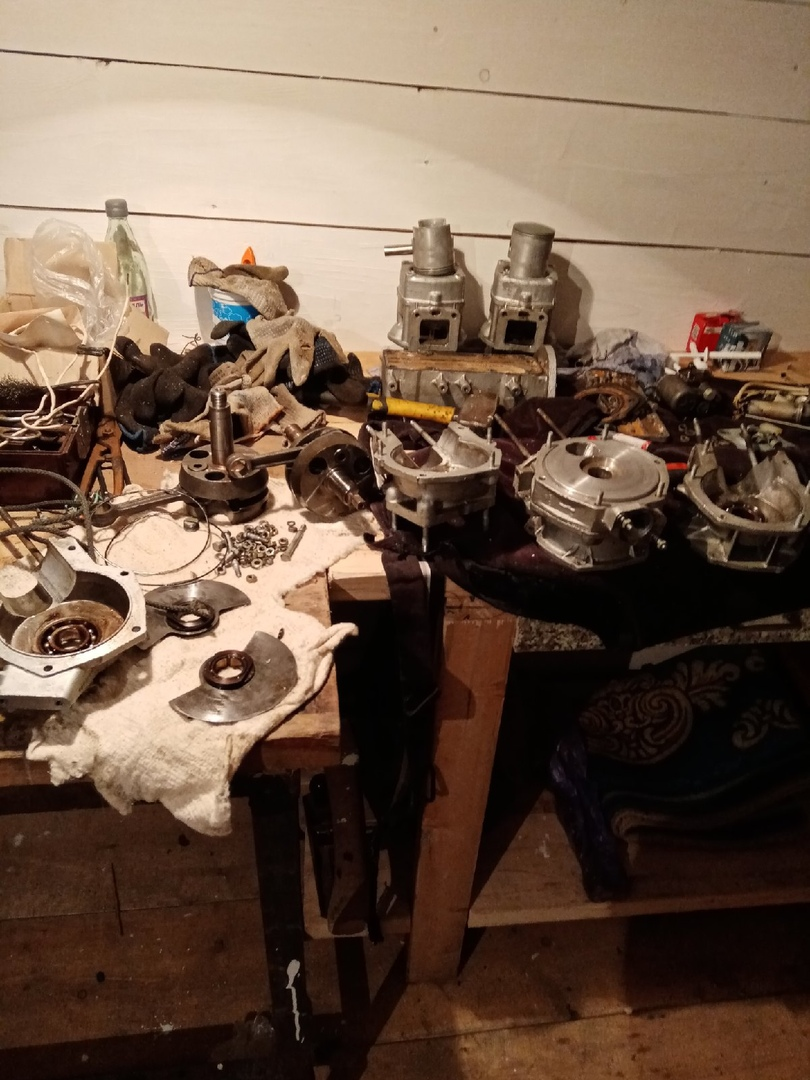

Разобрал низ двигателя.

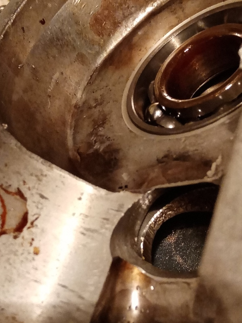

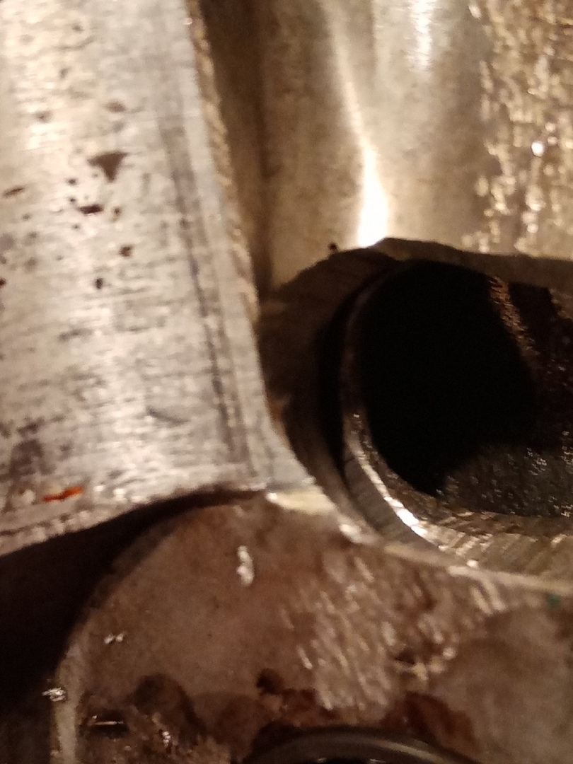

Видны огрехи литья.

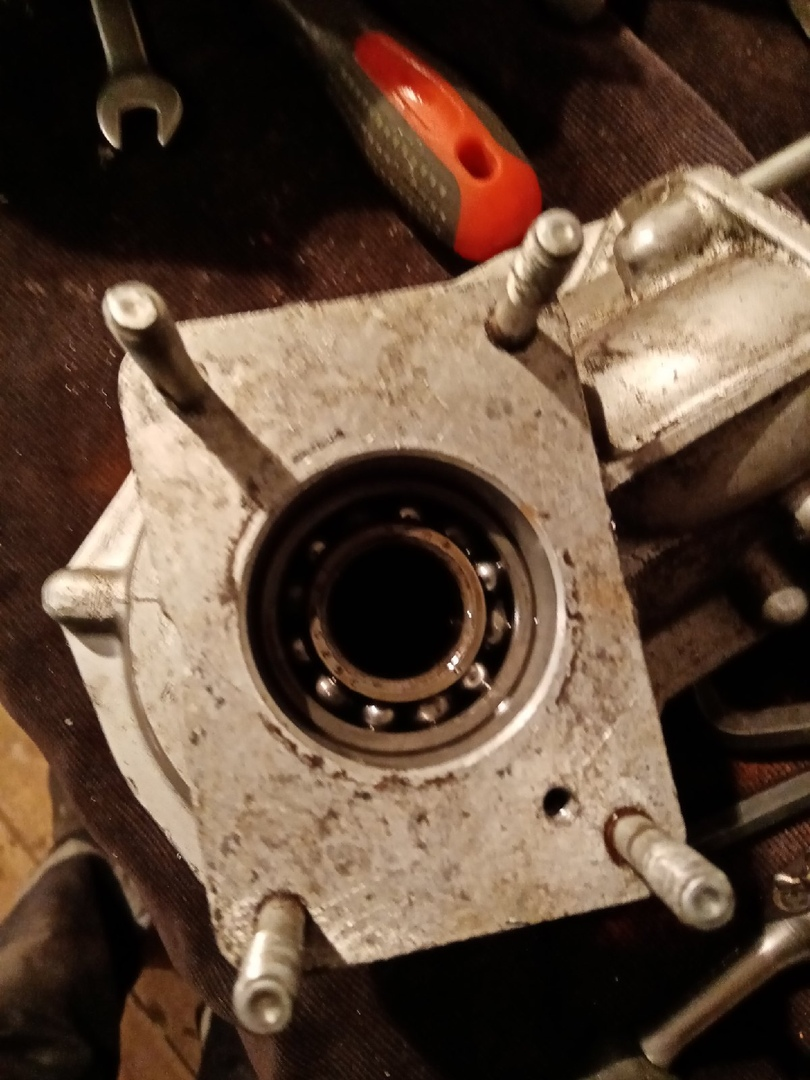

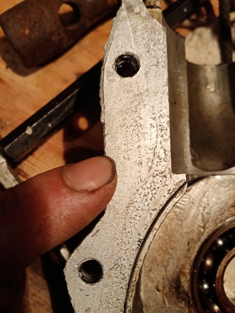

А здесь следы инструмента. Буду всё это заравнивать. Буква н - низ картера.

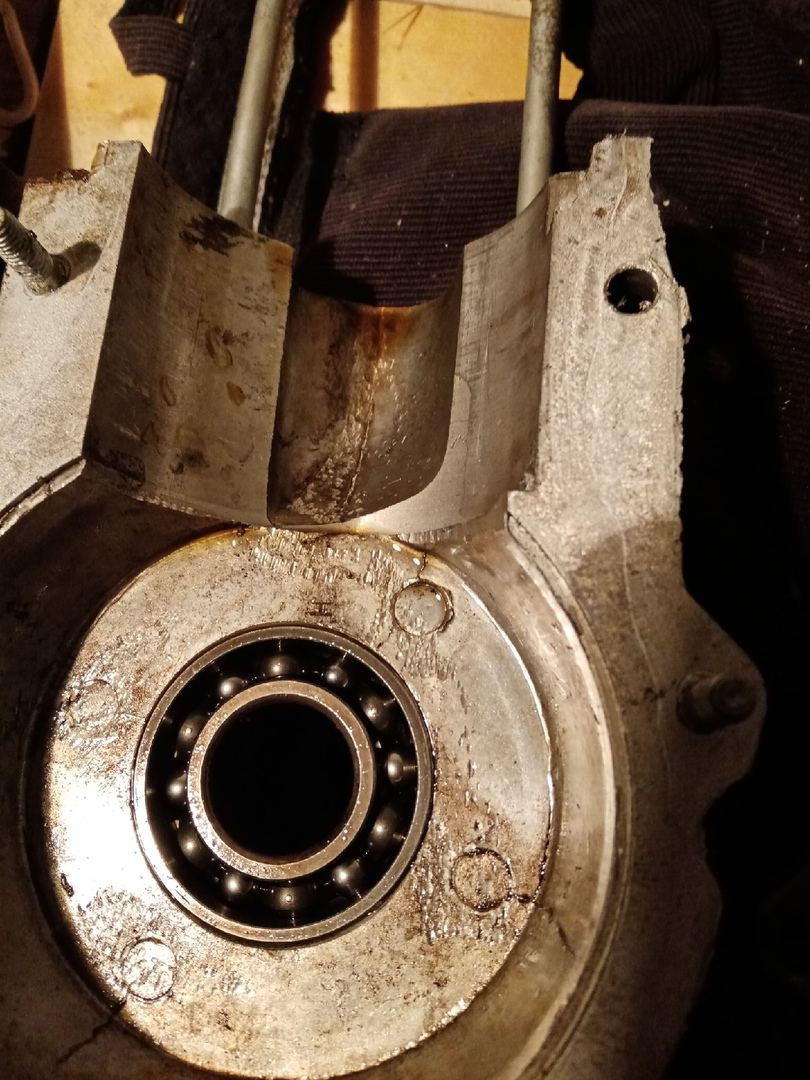

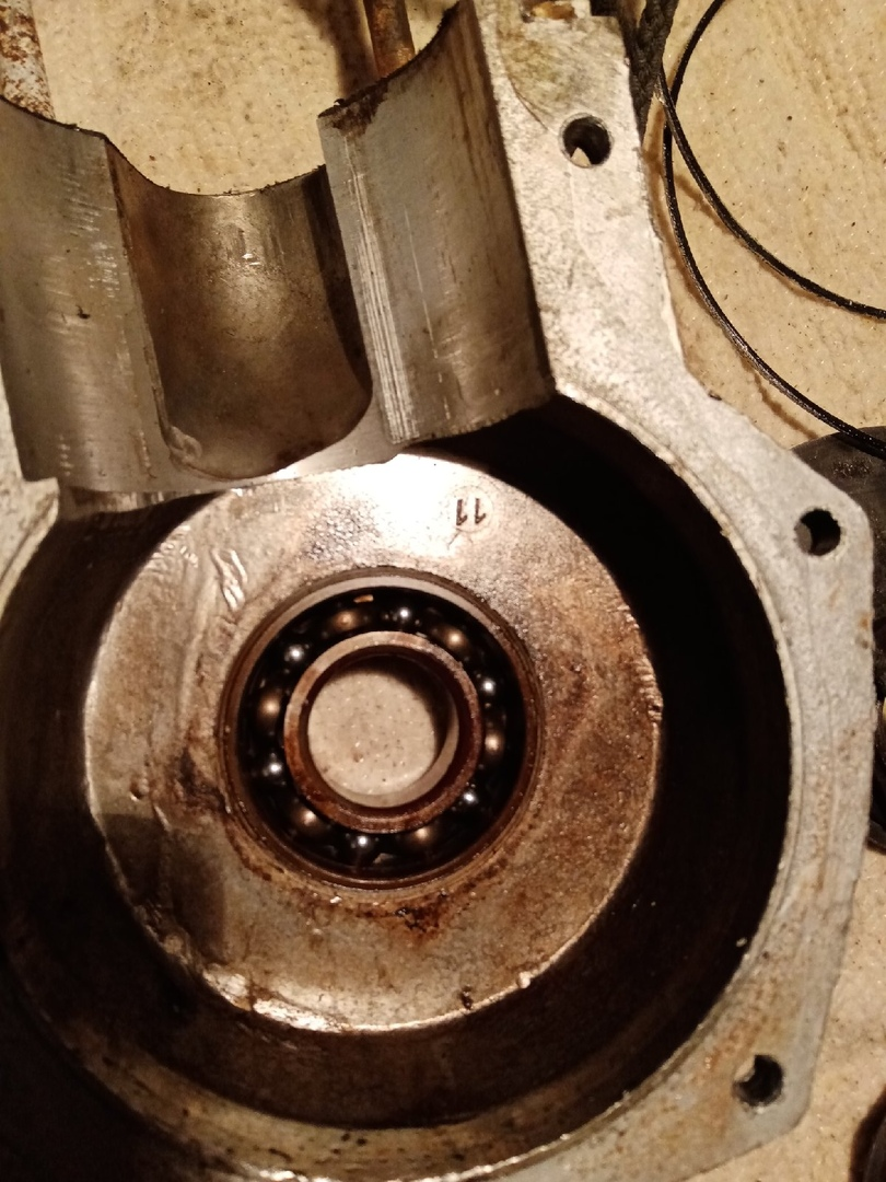

Видны огромные несовпадения окон средней части и половинок картеров. Буду пилить среднюю часть. Фазы при этом не изменятся.

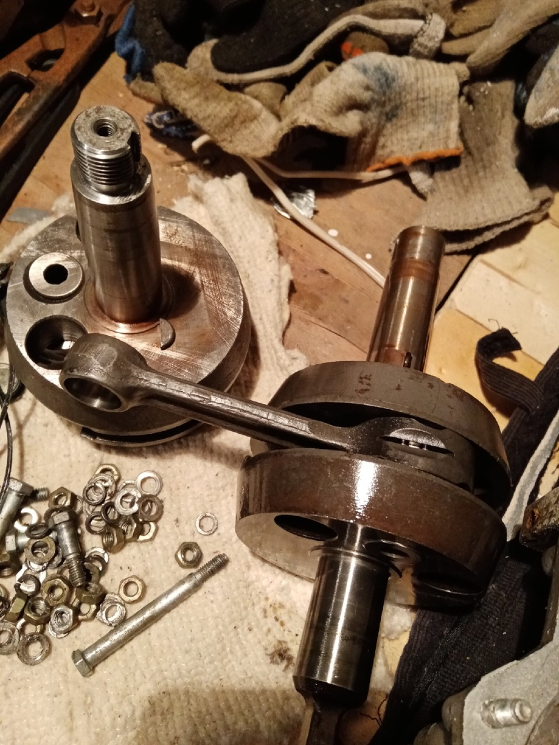

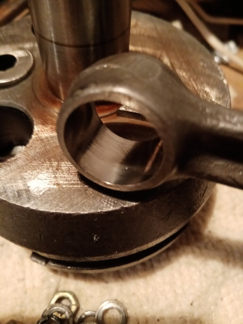

Коленвал в идеальном состоянии.

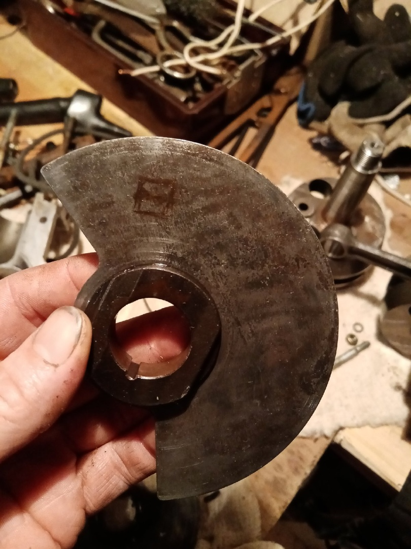

Золотники. Буква в значит верх.

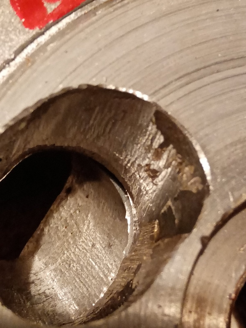

Отверстие под злополучный винт.
