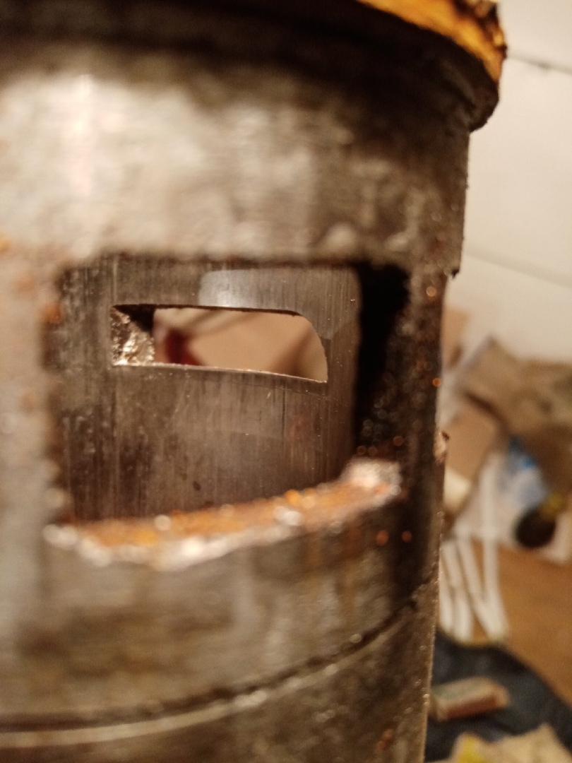

Кто-нибудь боролся с тем что поршень в нмт находится ниже кромок окон в цилиндре? У меня получилось около 1.5 миллиметра. Нехорошо как то.
MIK Михаил боролся, на станке снял эти же миллиметры с нижней плоскости рубашки цилиндра, чтоб он ниже сел. Но это если доступ к станкам есть. А можно прокладку между цилиндром и картером не ставить, на герметик.
Если на пластине 0.5 миллиметра сшоркать края под толщину герметика а головку и цилиндр не трогать?
Ты сначала приложи линейку к цилиндру, и что там видно? Некоторые вообще без прокладки ставят, тоже на соответствующий герметик. Но это при идеальной плоскости. Ровно не сшоркаешь.

Посадить цилиндр ниже это ведь не совсем правильно. Продувка начинается позже. Максимальные обороты и мощность упадут?
6 585
829
Эти миллиметры ничего не изменят в продувке.

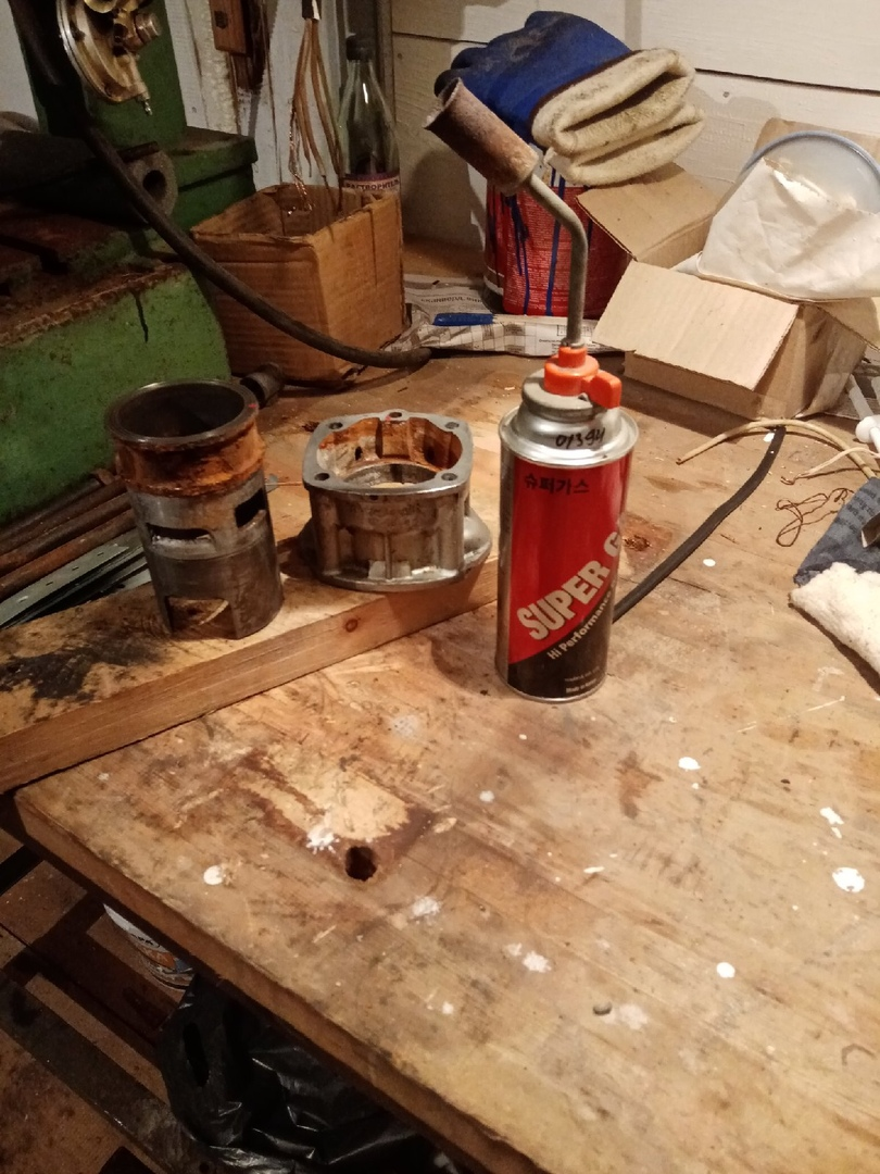

Выпресовал гильзы с помощью горелки легко. Держась за рубашку постукивал гильзой по деревяшке.

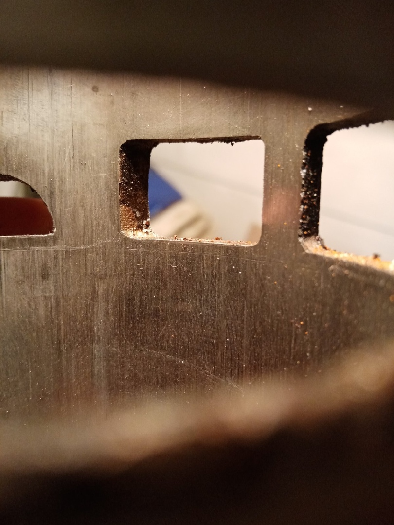

Под окнами сделал черту . Это грань нмт поршня. Буду пилить окна.

Ну и зря, раз выпрессовал, лучше бы торец рубашки шлифанул. Одно дело - сдвиг фаз, а другое - расширение. Я так думаю :) Кстати, в духовке тоже неплохо выпрессовывается, без открытого огня. Будешь запрессовывать - сади на герметик, лишнее потом выколупаешь. И после полного остывания ещё гильзы дожми до упора.

117 градусов это по продувочным окнам? А когда поршень уходит ниже окон продувка не ухудшается? Кпд при этом только хуже.
6 585
829
Когда поршень уходит ниже, это на продувку не влияет. Только его днище хуже охлаждается свежей смесью. Но когда днище обрастёт нагаром, то без разницы. И от нагара степень сжатия повышается. Так что не чистите нагар без нужды :)

Я конечно маленько поспорю, влияет, но не сильно, очень сильно влияет на охлаждение порошня это да, т.к. свежая смесь летит над поршнем, хотя кому я объясняю)))) А вот влиние есть, межу потоком смеси и поршнем, при условии, что поршень ниже окна, образуется зона пониженного давления, и немного портиться поток смеси)
