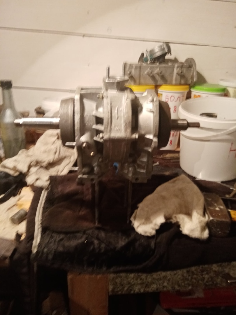

Друзья. Давайте дождёмся результатов. Там будет всё видно. Кстати когда я поставил поршень на нижний каленвал и установил его в картер на подшипники в горизонтальном положении то заметил что он постоянно проворачивался в положение вниз поршнем(нмт) даже не смотря на сопротивление в цилиндре. Это что такое дикое неуравноешивание? Кто-нибудь проверял его?
6 483
796
Прямо невзирая на трение в цилиндре... Не, это его толкать надо :) А так всё правильно, если не сцеплен с другим коленвалом, то нижняя головка шатуна с пальцем вниз тянет.

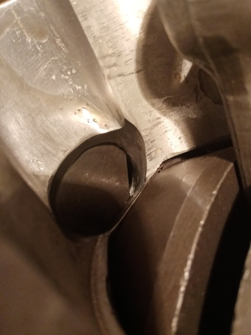

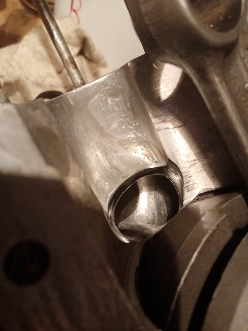

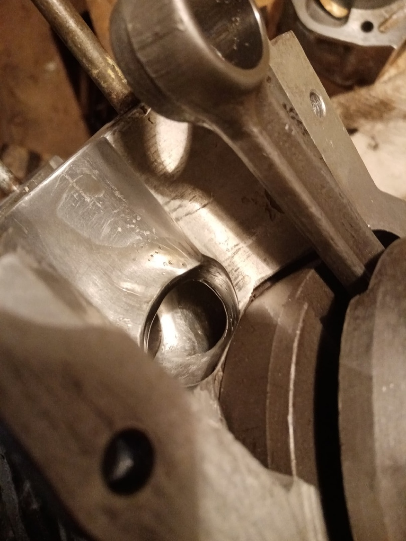

Вот примерно в этот момент окно картера уже началось открываться а край окна средней части картера мешал продувке. Замечу что в этот момент поршень уже идёт вверх и создаёт разряжение.

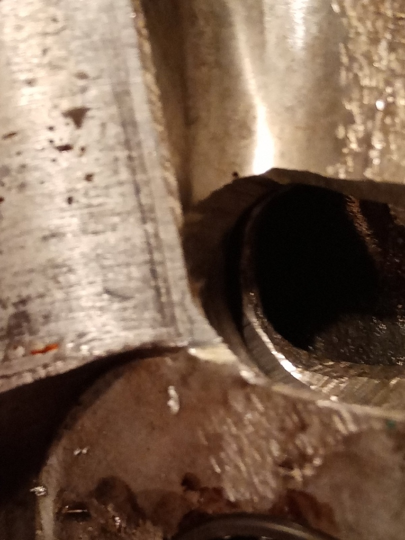

Напоминаю было вот так.
