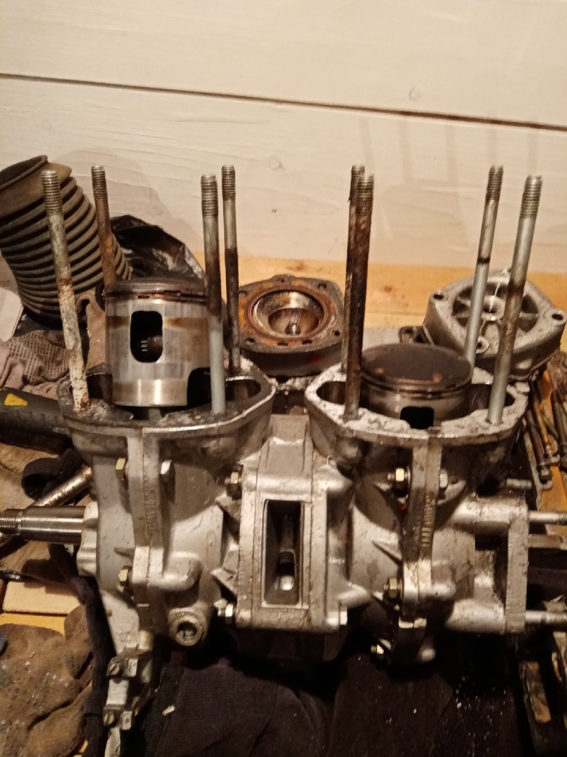

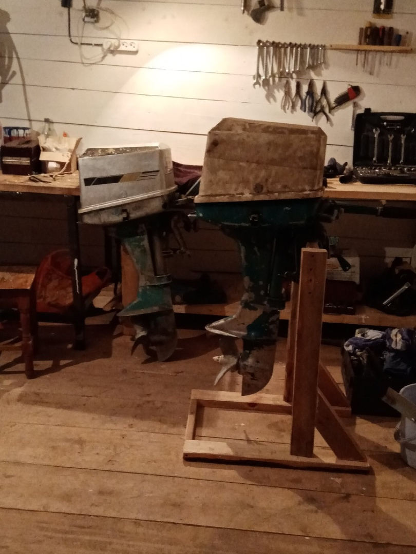

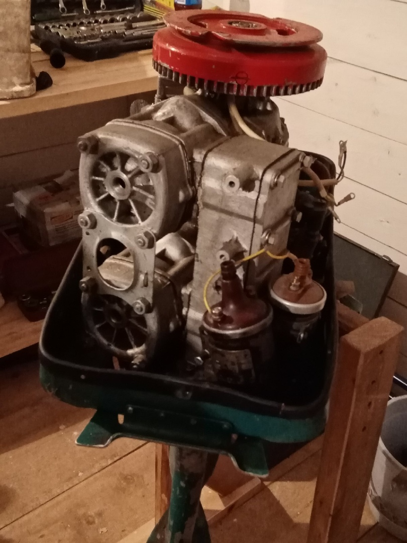

Наконец то привез в гараж свои моторы.
стас83
29.12.2019
167
21
колпашево
станислав
обь газисо
привет 22

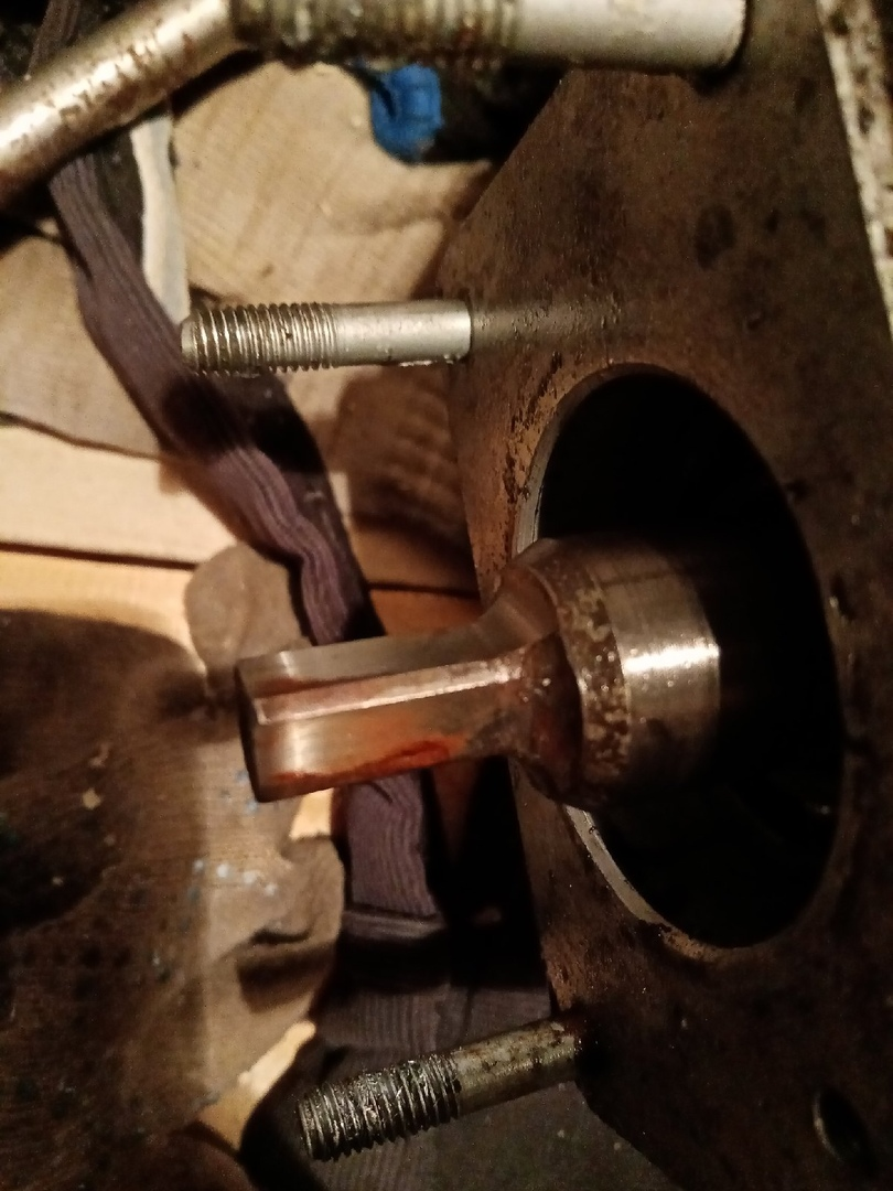

Ну и намучился я снимая двигатель . Оказывается под моторной плитой есть винт скрепляющий её с двигателем. Ставить его при сборке не буду. Нет необходимости.

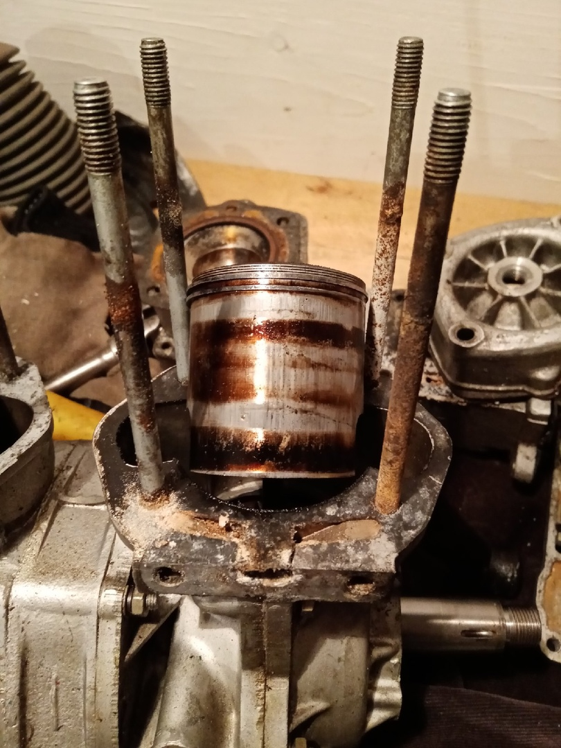

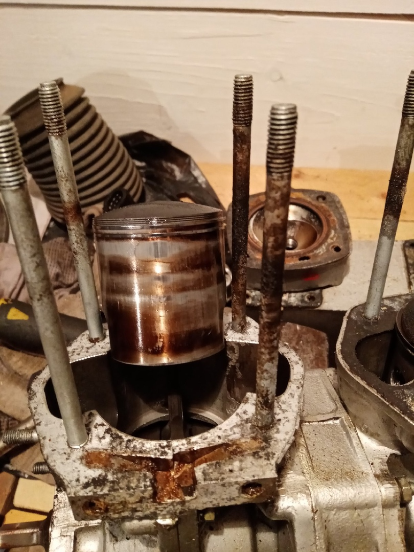

Зазор в замке кольца не мерил но выработке в цилиндрах нет. Вертикальные полосы на гильзе чувствуются ногтем(испортили всё настроение)

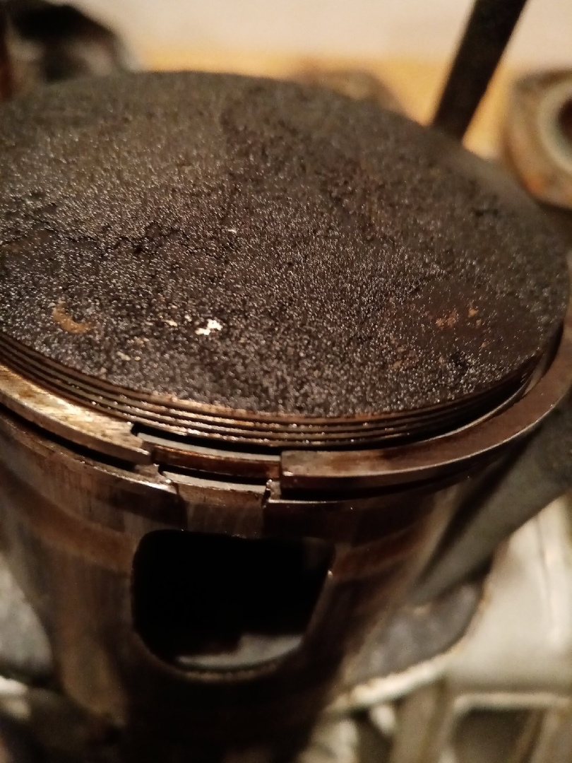

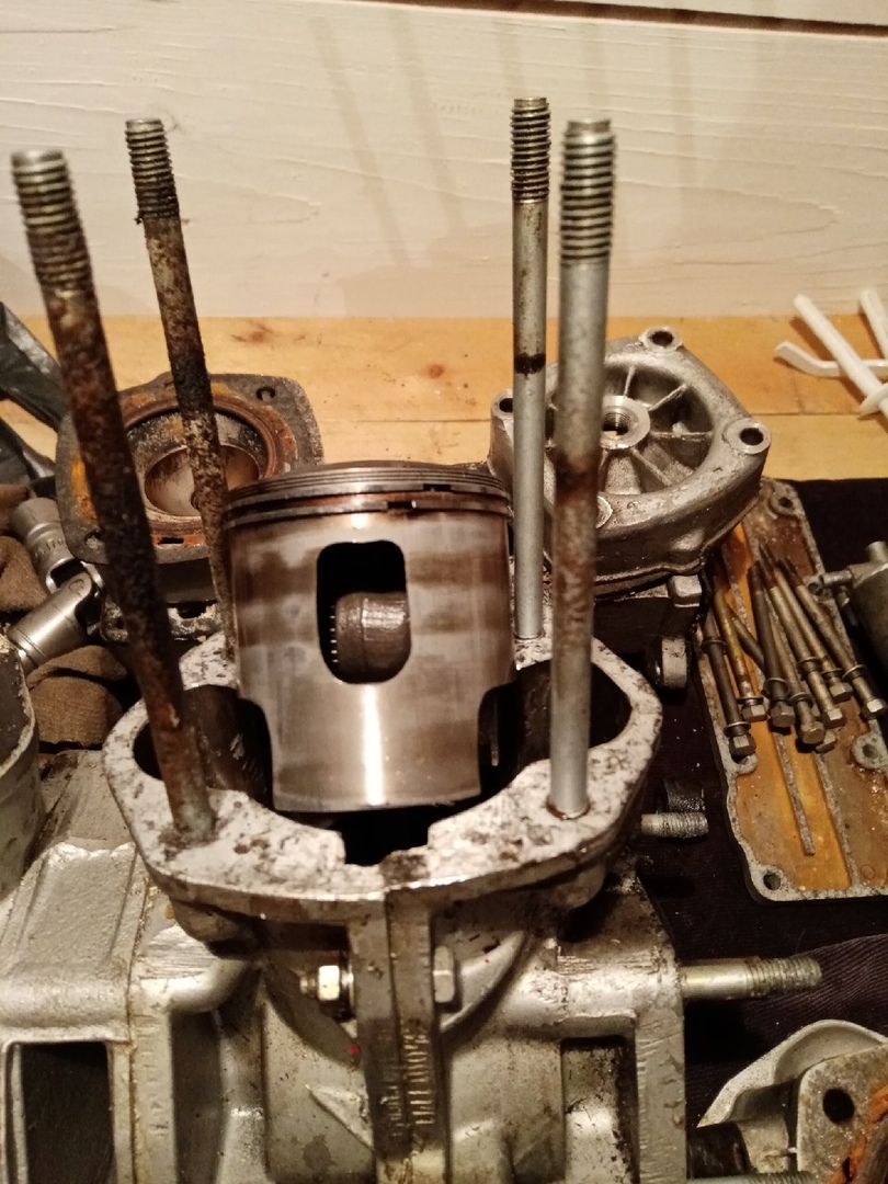

Кольца расположены так что замки расположены в одной линии друг над другом. Может одно кольцо перевернуть что бы зазоры сместились? Или приработанное кольцо лучше не трогать?

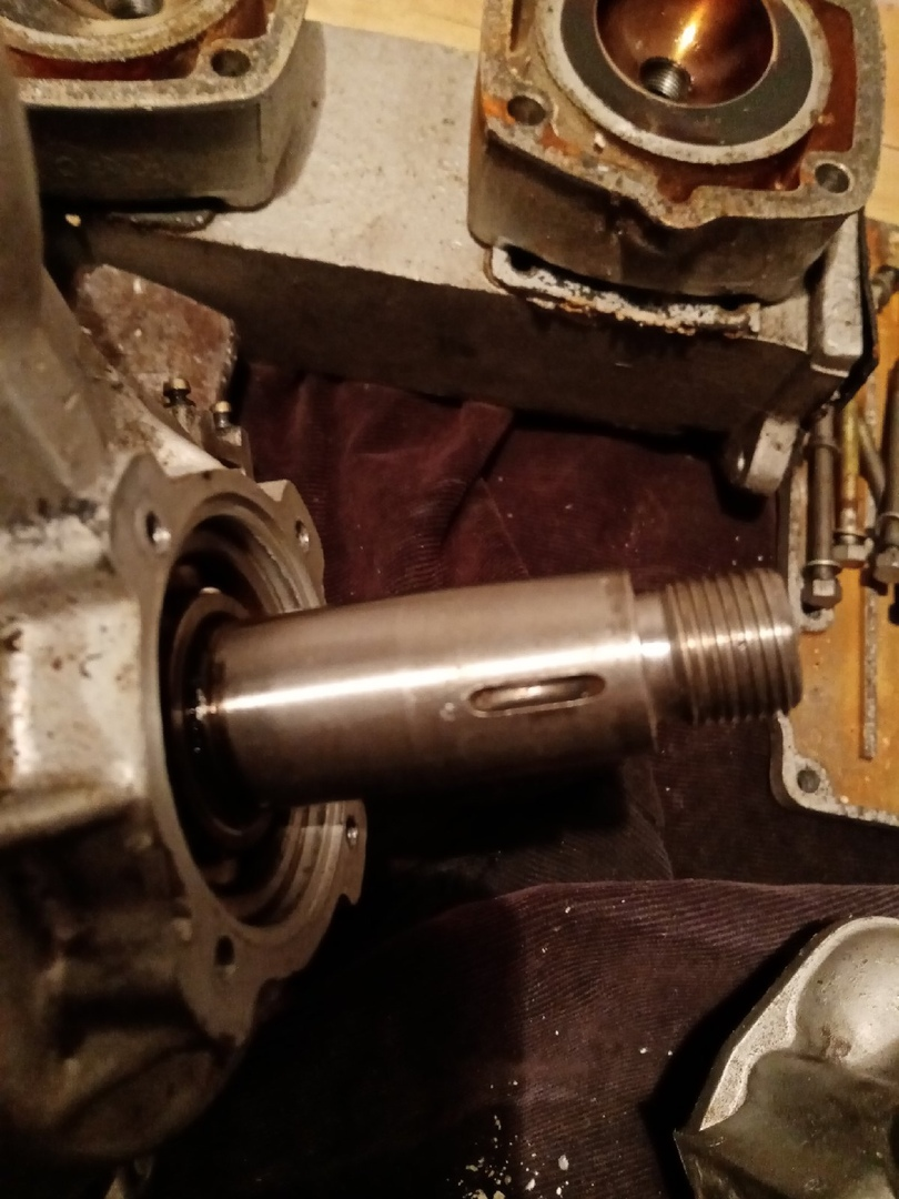

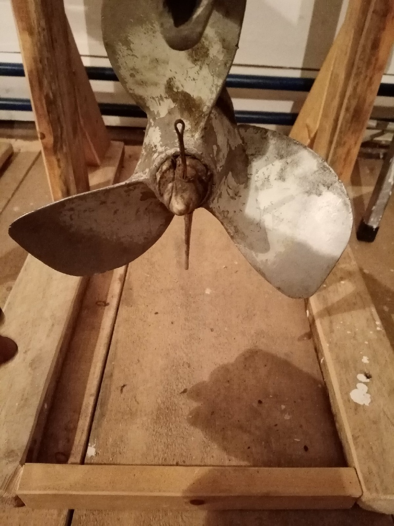

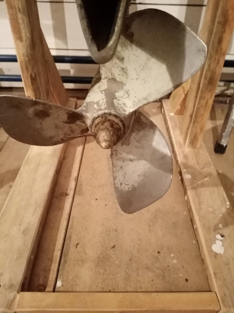

Вот такой холостой ход винта старого мотора. Регулировка зазора в шестернях "отменная". Редуктор уже ремонтировался и по видимому шестерню заднего хода поставили на перед. Заднего хода вообще нет. Кстати этот винт шевелится во втулке. Есть у кого-нибудь опыт его ремонта.

Зазор в моторе который по новее меньше но требует регулировки.

Видимые полоски на поршнях пальцем не ощущаются.

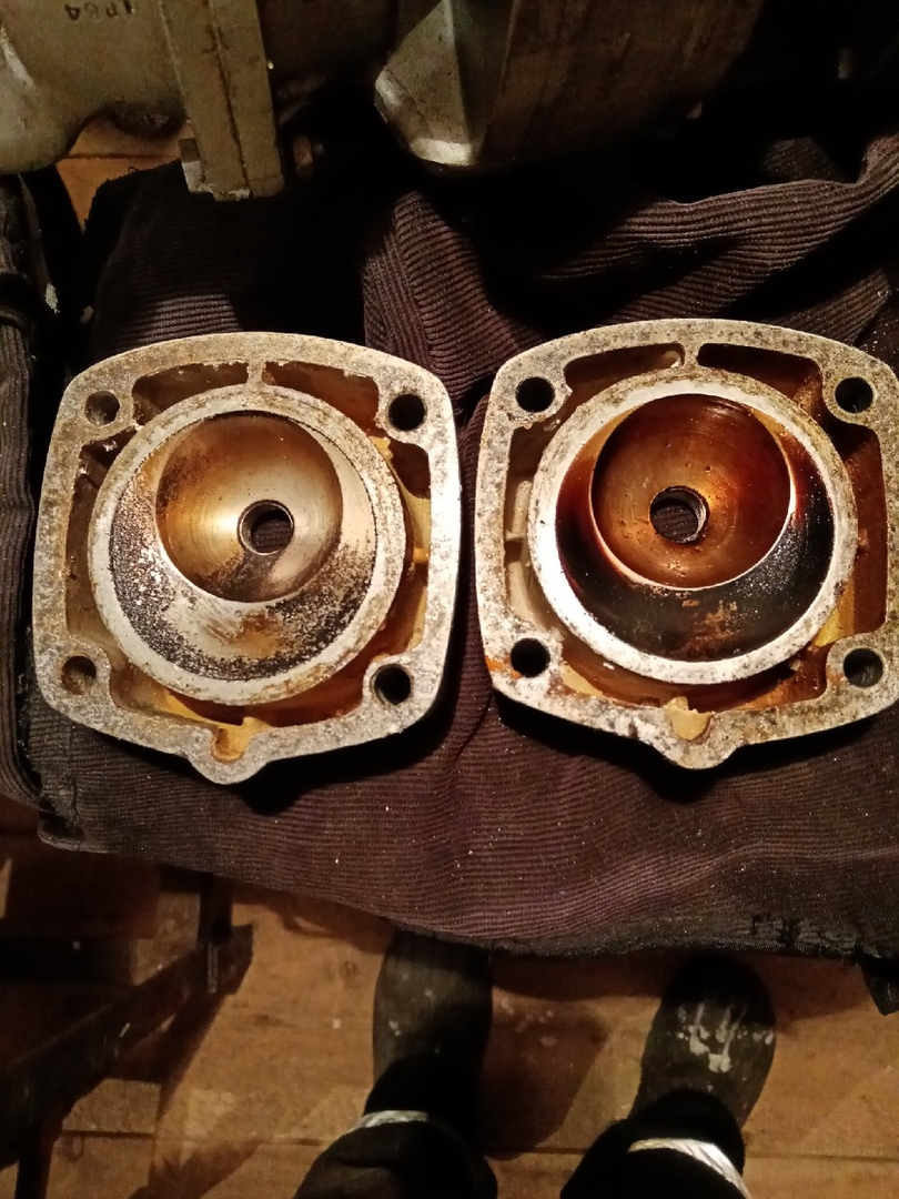

стас83
29.12.2019
167
21
колпашево
станислав
обь газисо
привет 22

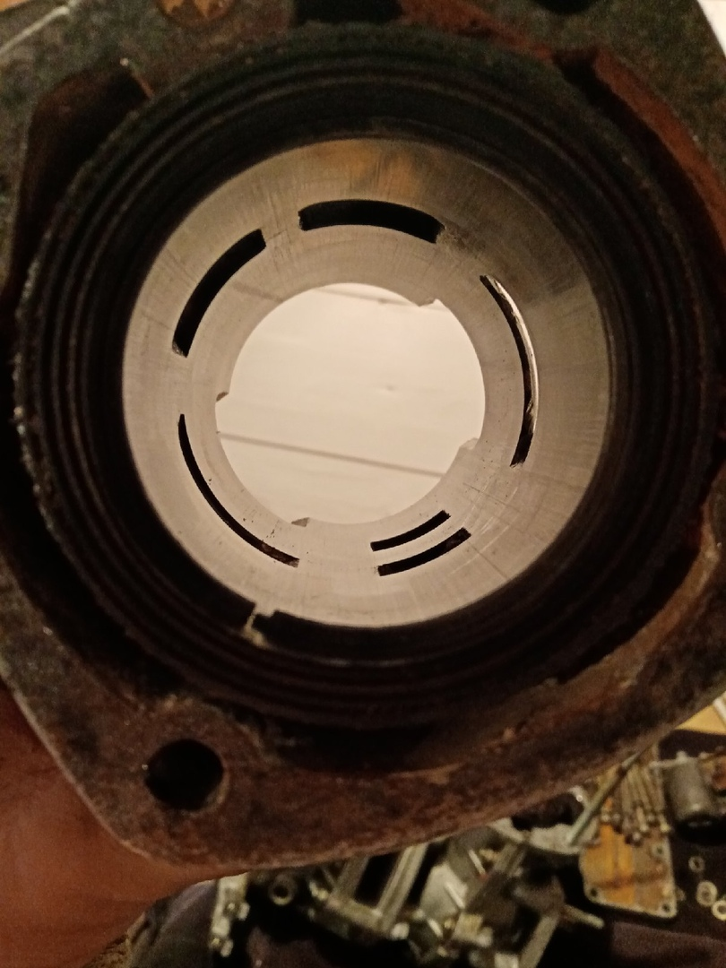

На поверхности камеры сгорания только нагар. Нет даже следов от детонации. Кстати порадовала чистота обработки поверхности . Продувочные каналы вообще лялька. Совпадение каналов в цилиндре отличное. Старый мотор на удивление в похожем состоянии.

Вот несовпадение третьего продувочного канала. Нужно исправлять. В общем состояние мотора меня порадовало за исключением полос на гильзах. Вообще за мой опыт я такого не видел даже на мотоциклах иж и прочих. С этим нужно что то делать. Не уж то всему виной вихревая помпа?
Выработки-то нет. Так что полосы на гильзе - нечувствительные мелочи.
Именно.
Это обусловлено конструкцией редуктора, свободный ход муфты зацепления относительно шестерней.
Нет, этому виной отсутствие термостата, и движение на непрогретом моторе. Поршни быстро нагреваются, а гильза, омываемая на всю катушку холодной водой, холодная.
