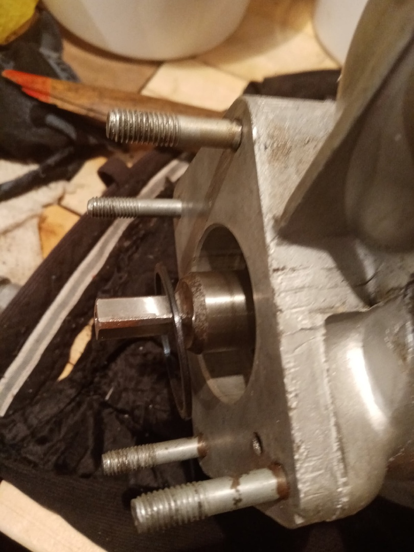

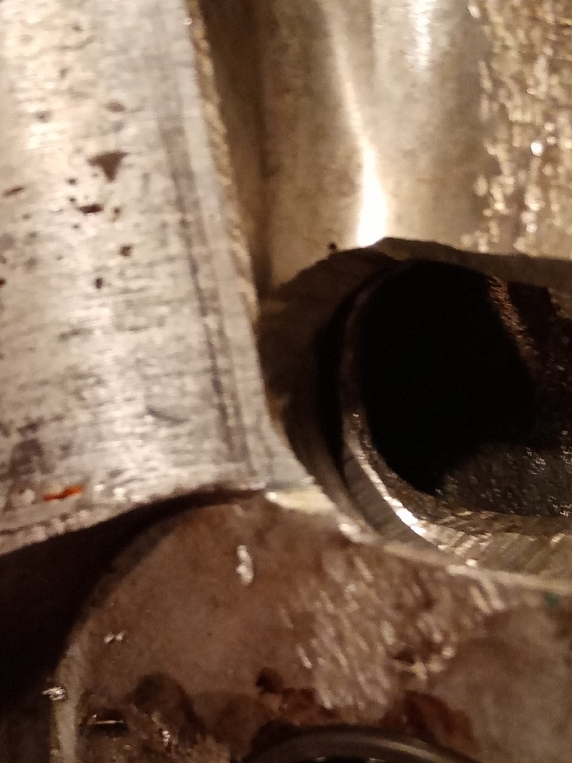

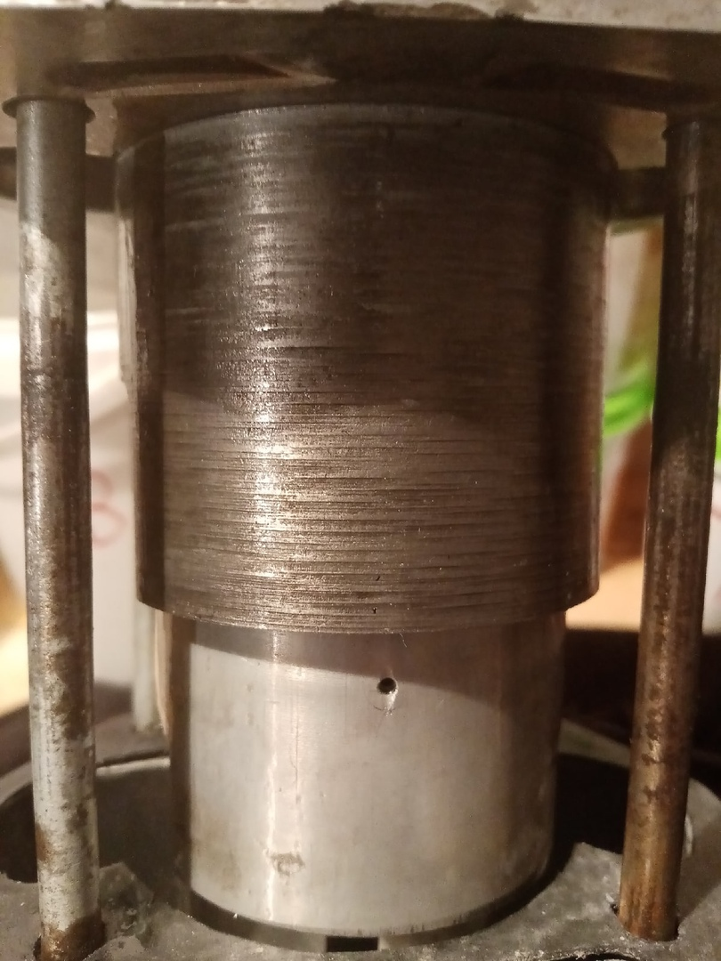

Что скажете по моей работе с картером?
6 458
784
Радиальноупорный подшипник требует поджатия. Пусть все остальные спросят у водителей переднеприводных вазов. Там такие подшипники стоят в ступицах.
Там вроде, как помню, не такие стоят. Можно даже сказать, совсем не такие по конструкции. И ещё, там нет нагрева длинного по сравнению с подшипниками вала, который тут удлинится и совсем заклинит подшипники. Ты читал по ссылке, которую я выше дал? Там говорится, что нужен зазор по валу между крайними (верхними и нижними) подшипниками. И это истинная правда :)
Отполировал - это пригодится, а что там мешало продувке - не видно.

Точнее не продувке цилиндров а наполнению картера.

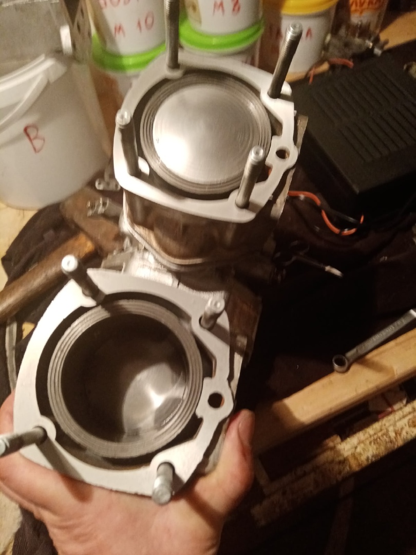

Заметил такое явление. Цилиндр установленный на картер немного прокручивается влево и вправо. То есть перед затяжкой головок нужно наживить коллектор. Вот она причина заливания цилиндра водой(неплотное соединение с коллектором). Из опыта владения мотоциклом иж юпитер 5. Там даже бывало и коллектор лопался при затяжке.

Да вы Роман правы, насчет, того что они гульванят, но кто вам мешает затянуть, как ровно с плоскостью картера?) Кстати раньше даже направляющие стояли на цилиндрах примерно год 72, там все цилиндры с направляющими шли чтоб они не болтались.

Похоже, что все это (головка+цилиндр, картер, глушитель, дейдвуд) нужно затягивать одновременно на стойке. Иначе, затягнувши вместе цилиндры и глушитель, глушитель не попадет в плоскость плиты, и так по кругу. странная конструкция. Я затягивал все одновременно с применением герметика и подложек. Один цилиндр не родной. От этого образовалась ступенька между картером и цилиндром. Положил кусок паронита с отверстием под воду на общую прокладку. Не течет.

Что есть то есть.

Да шут его знает, всегда собирал по очереди, цилиндр- головки, глушитель, подмоторка, дейдвуд. Не текло даже с неродными цилиндрами в перепад 1,5мм.

Кирилл, ты просто волшебник. Прокладки гбц ставишь по 4 раза. Мастер!

Как-то раз, паронит совсем стал худой, или лопнул не помню, пришлось снимать кольцо с лопнувшей прокладки и вырезать новую, старое кольцо предварительно нагрел, развальцевал, и на новую прокладку надел, полет отличный, сезон с мая по ноябрь, отбегал без проблем, в мае вообще порой мотор часами на переправе не глушится.

Чудо советской техники в руках мастера. Ямахи отдыхают!

Кирилл, ты говорил что один человек делает прокладки под головку. Ты знаешь хорошо ли он их делает? Какой они толщины получаются и из какого материала кольца уплотнительные?

Анатолий Сидненко, делает он прокладки, именно мне, ужн более 3х лет, раз в год что-то редкое да закажу у него, Живет он в городе Миасс, прокладки изготовит на любой вкус, кольцо медь.

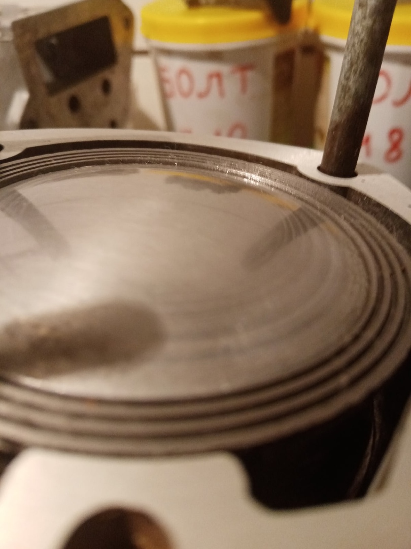

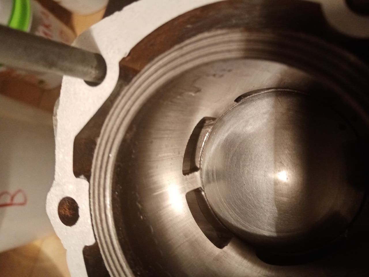

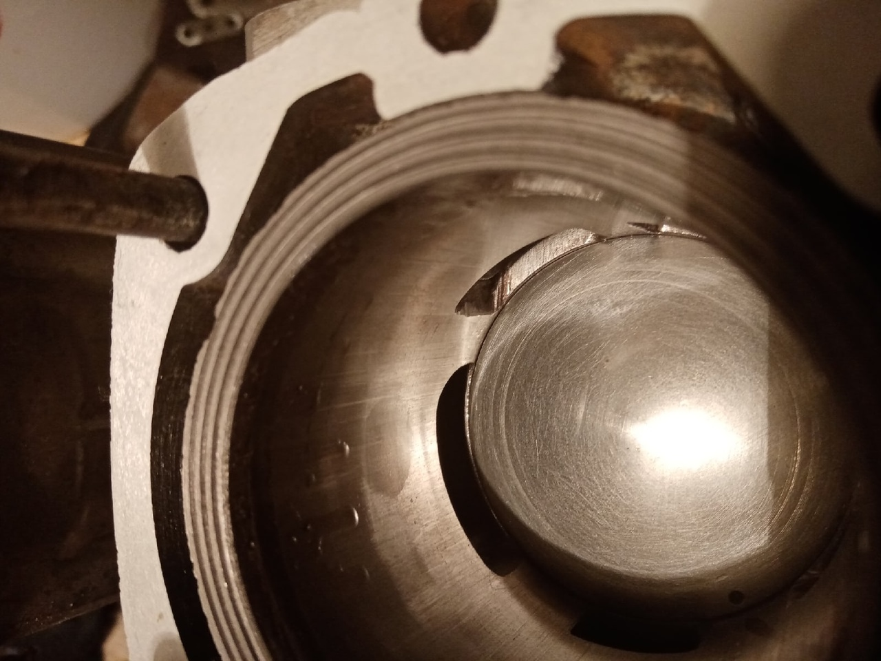

Отверстие 2мм в поршне для смазки перегородки на выхлопном окне. Паронит под цилиндром 0.8 мм. Цилинрды торцованые на 1 мм сверху. Одно из регулировочных шайб 2мм. Жду прокладки гбц от Анатолия Сиденко.
6 458
784
Цилиндры как торцевал? На станках?
Я вижу, вроде почти новый мотор, правильно, так его, все новые советские перебирать с новья надо :)

Цилиндры торцевал мой знакомый токарь.

Кстати нижние кольца я перевернул что бы замки не совпадали. Не судите строго.
