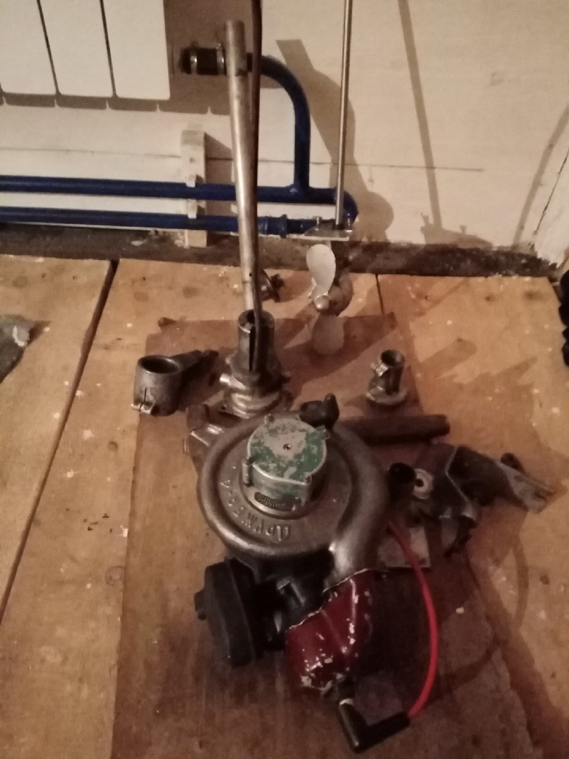

Нашёл венец вихрёвский. Так на всякий случай.

А это уже мой сын изобретает мотор.
