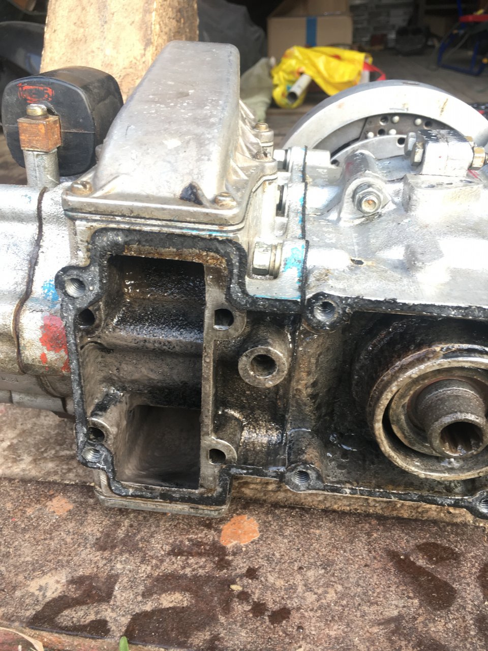

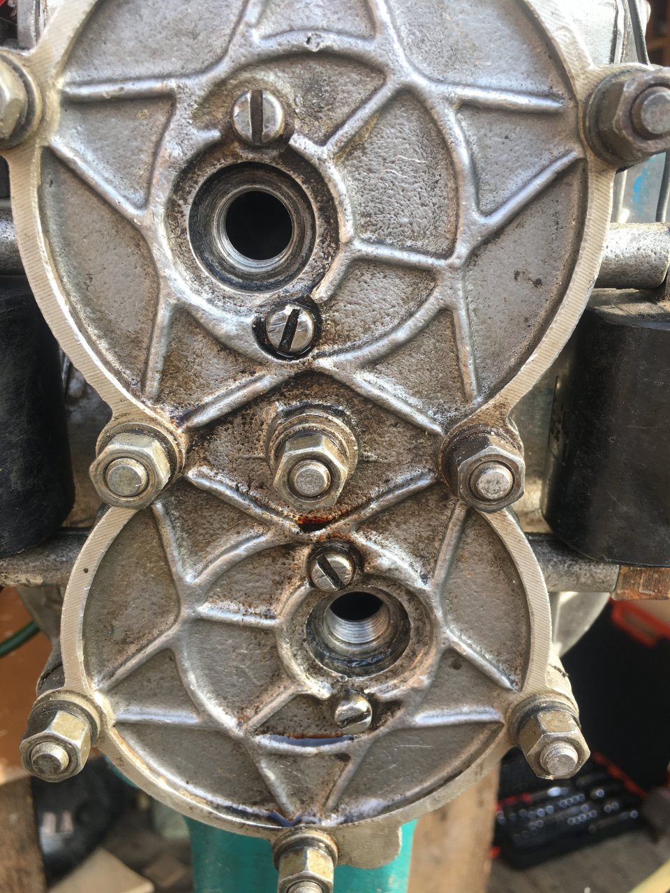

Подскажите, о чем может свидетельствовать наличие бензина на задней крышке? Кажется он прорывается из под винта над центральной гайкой. Заметил ещё сейчас эмульсию на верхней свече. Трещина или порыв прокладки? Если трещина то где, головка или крышка?
Дополнение.
и наличие эмульсии в сапоге.
И раз все равно придётся половинить картер, стоит протачивать плоскость для золотников? Макс43 видел так делал

Отдайте мотор тому.кто с ними имел дело.Выкинуть всегда можно успеть.
В воскресение поеду, будем вместе разбирать. Только он тоже не спец по лодочным моторам. Меня теперь беспокоит как бензин отказался на задней крышке, ведь под свечами сухо

NickY Протачивать золотниковую плоскость не рекомендую . Эксплуатация подобных решений показала свою не достаточную жизнеспособность . Мотор по любому нужно вскрывать и ремонтировать ! Ремонт , это не перебрать ! , перебирать можно картошку в подвале ! , мотор нужно привести в состояние максимально приближенному к новому , согласно рекомендациям завода изготовителя . Только в таком варианте ваш мотор будет радовать своей работой !
А почему не стоит протачивать золотниковую плоскость, если к примеру половина хрома и так уже слезла?
