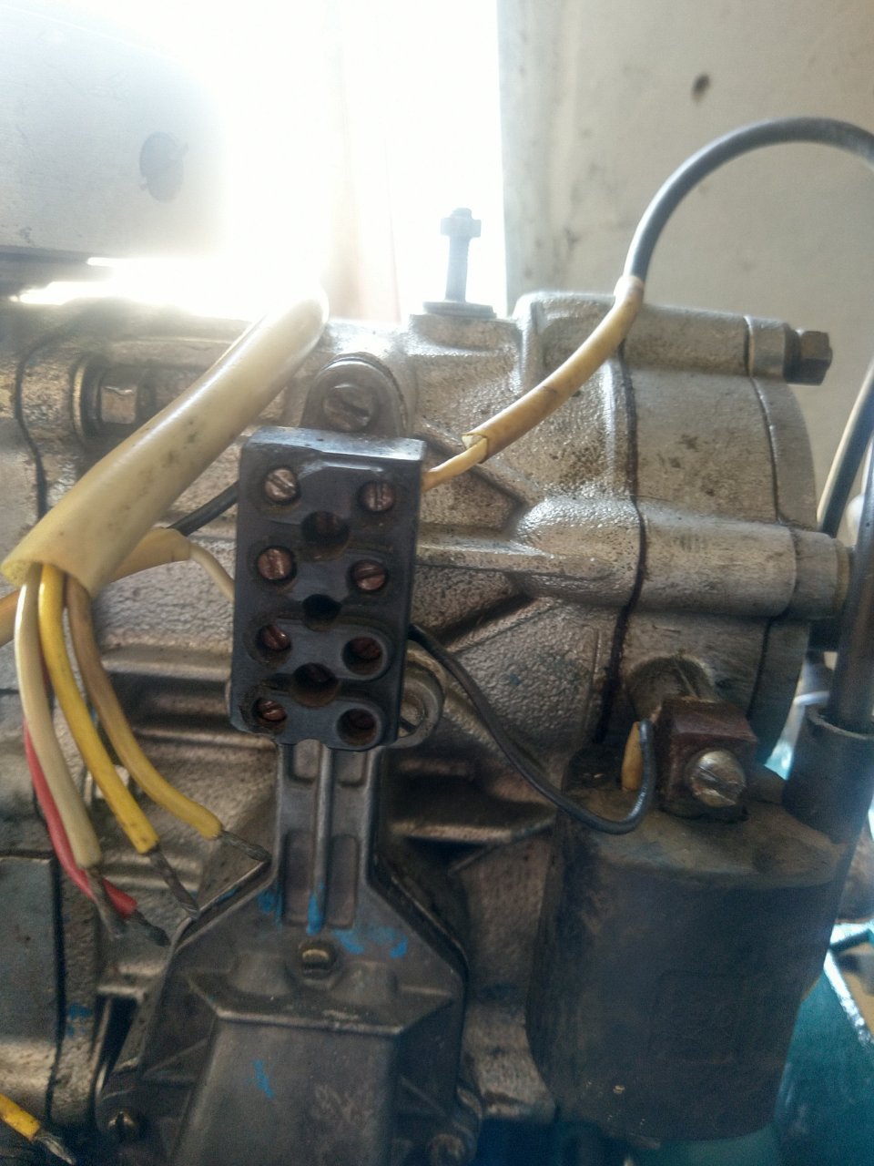

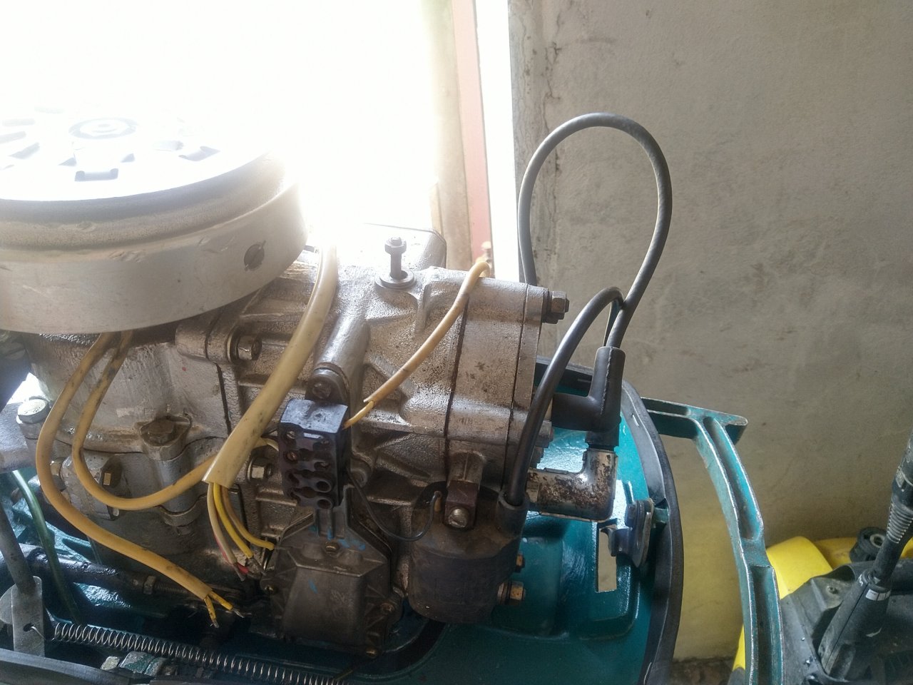

Товарищи, нужна помощь. Нептун 23, зажигание контактное, свечи си12рт, провода медь, колпачки новые. Искра яркая, синяя, карбюратор к36.
проблема в том что мотор не работает ровно. Поддёргивает и увеличивает при этом обороты. Крутил уоз метом тыка, но так и не смог победить эту напасть

Один цилиндр отрубается.Где то плохой контакт в проводах(подлом) или кз дохлая,но не совсем.Вот она мозг и компостирует.

Попробую тогда соединить катушки напрямую, а не через распределительную коробку. Есть одна катушка в запасе(б/у). Если вы знаете и поделитесь информацией как ее прозвонить, буду признателен. Хотел ещё попробовать зажигание выставить по штангенциркулю, думаю так будет правильнее, только не нашёл инструкции как это сделать с помощью мультиметра. Если я правильно понял то контакт на кулачках должен быть за 4,5мм от вмт каждого цилиндра?

Прозвонил как вы и сказали. Катушки исправны. Одна 5,5 другая 6,2 кОм. Пробовал ставить другую, на ней тоже мотор работал, но она видимо замкнутая, потому что прозвонить ее не получилось. Пробовал прозвонить колпачки свечные, но они тоже не звонятся, даже просто на прозвонить ноль. Убрал колпачки и примотал провода просто к свечам, стало лучше, но все равно есть детонация.
Пробовал ставить зажигание по вмт, поставил верхний и нижний 4,9 и 5, это самое лучшее что я смог сделать, но искры нет. Делал я так: второй кулачок размыкал бумажкой, подсоединить тестер на провод от тлм и массу и смотрел когда будет размыкание контактов. Поставил зажигание по книге в итоге.
Пробовал отключать катушки на работающем двигателе и заметил что на одном верхнем работает заметно лучше, мотор подтраивает, но не газует и не дёргается в сторону как на видео, мне кажется моросит нижний, и у меня обе свечи в бензине как мне кажется. Когда отключал цилиндры, вместо них просто ставил другие свечи, искра бьёт постоянно.
компрессия 9 верхний, 8,5 нижний. Куда ещё копать?
