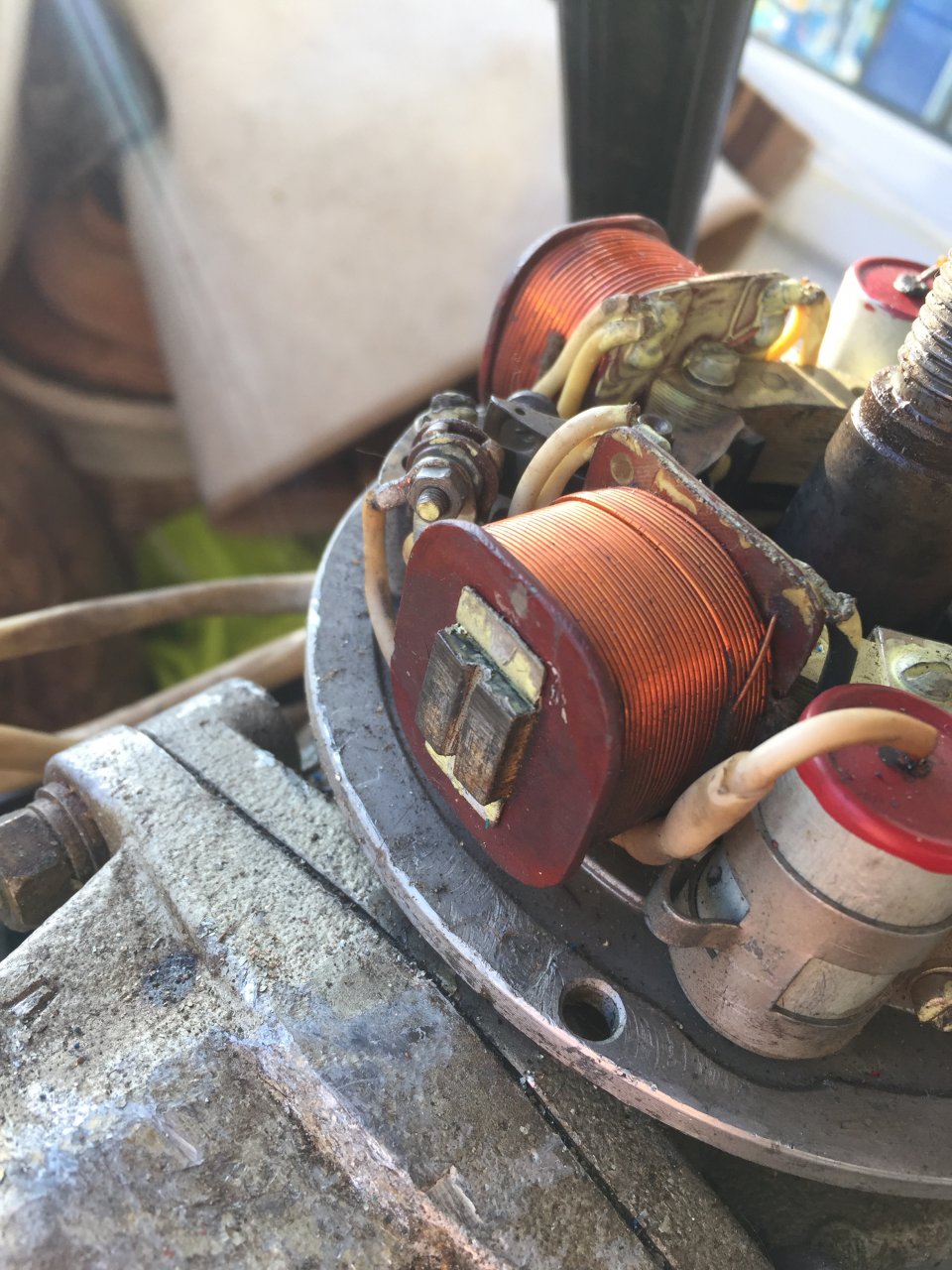

Тут другая проблема обнаружилась, сначала не предал этому внимания. На магнитах (3 из 4) и на сердечниках имеются следы притирания между собой

и кстати, судя по фото, венец на маховике из черного (магнитного) металла, магниты значит потеряли часть своих свойств....в списке есть тема по стартерам на нептун, рекомендую почитать...там все расписано по полочкам!

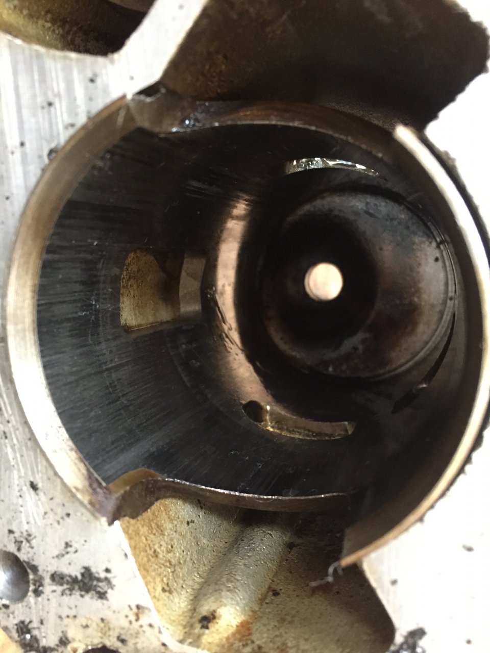

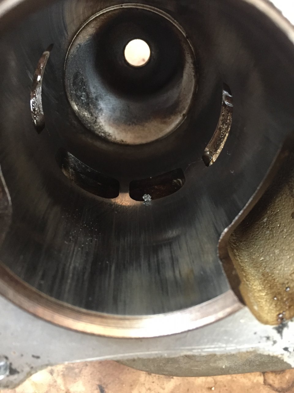

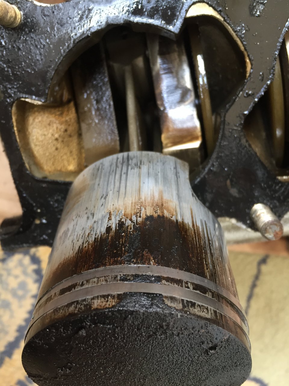

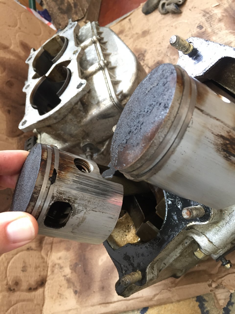

Разобрал я мотор и вот что обнаружилось. Ко всему еще есть небольшой люфт на шатунных подшипниках.
Посмотреть вложение 175558Посмотреть вложение 175559Посмотреть вложение 175560Посмотреть вложение 175561
износ очень сильный.....думаю - замена поршней на ремонтные и расточка гильз

люфты продольные или поперечные .есть ли диагональные. задиры на сколько глубокие на поршнях .в гильзах ногтем чувствуются сильно. пройдись 1000 наждачкой и посмотри
Я снял видео, старался подробно все показать Видео

ну да сильно не критично по видео .но как всегда надо самому все по щупать понюхать лизнуть . и все что можно поставить новое хотя бы поршни и колечки .ну подшипники и сальники все это обязательно
