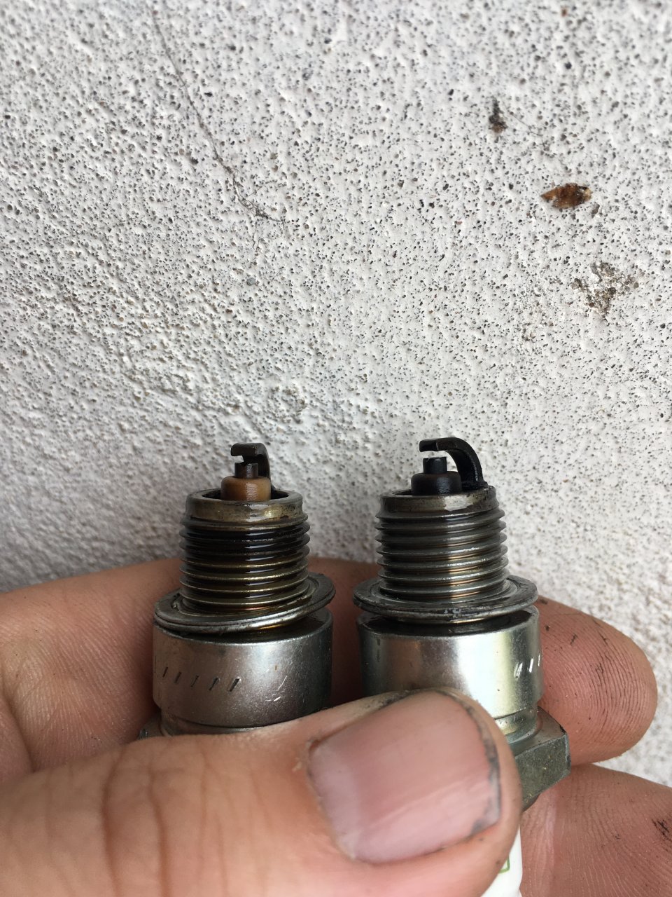

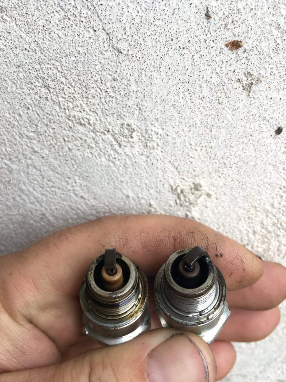

Вот свечи, та что слева верхний цилиндр.
Это мы шли на малых оборотах минут 10. Сыроваты как мне кажется, нагар на поршнях тоже сырой. Игла стоит в середине(уже забыл сколько раз ее переставлял). Как вариант можно поставить 320 гтж, у меня на 65 такой

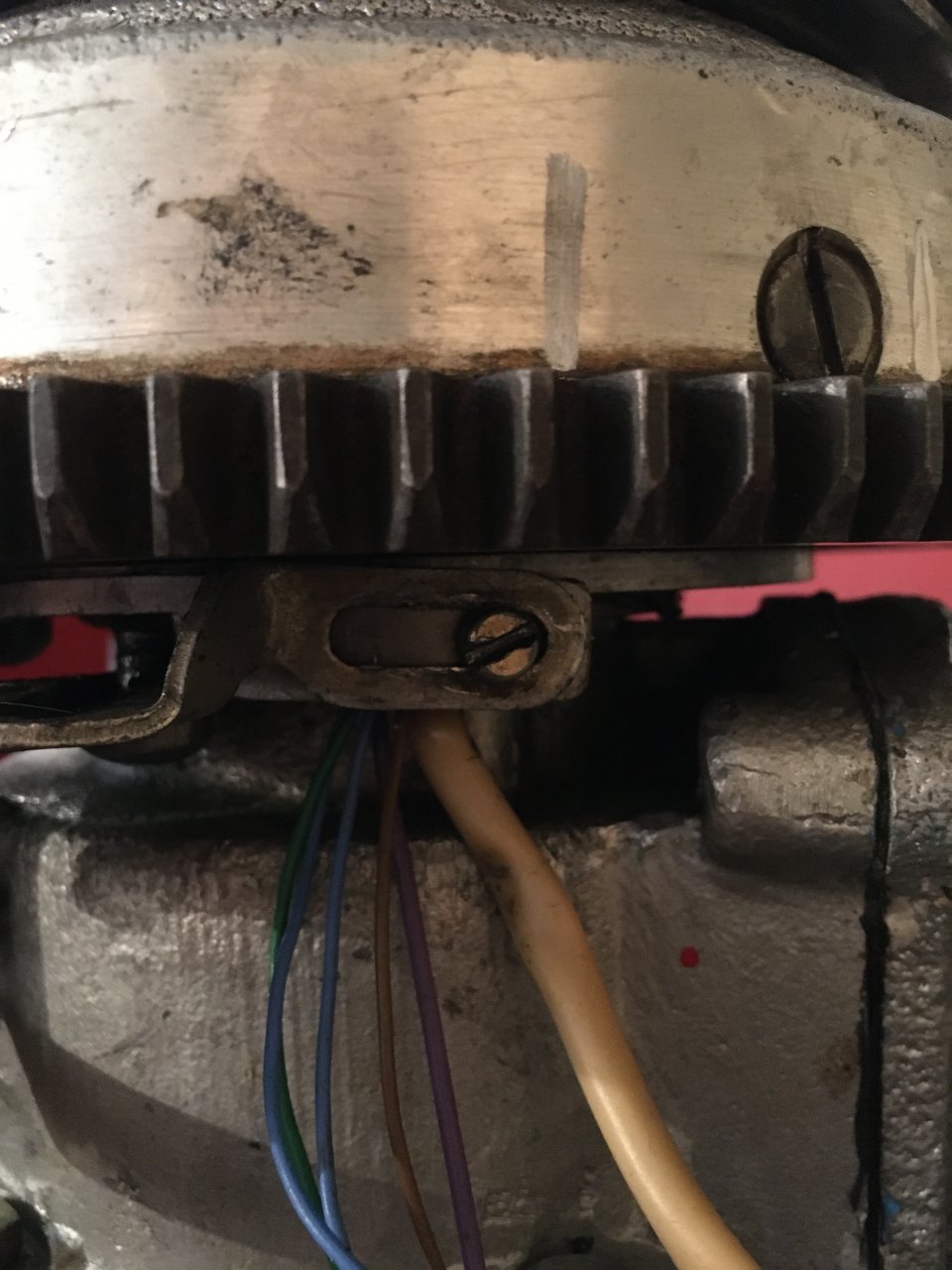

Зажигание в таком положении
Мне кажеться или они какие то мокрые ?
Свечи должны быть абс сухие и соломенного цвета.

Если свечи заливает или пропуски в зажигании / дохлые / неподходящие свечи / провода / катушки или переливает карб.
Судя по тому что одна черная а другая белая я бы начал с зажигания.
ну в зажигании я могу попробовать заменить провода и колпачки. Катушка новая, свечи тоже, только в бочке работали(ngk 6).
