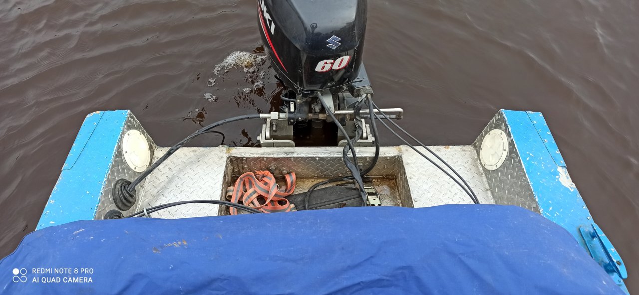

Странно, почему у меня незатекает,толко когда на диван содился , тогдаа трошку
У меня рецесс переделанный, мотор весит 120кг, 10кг весит вертикальный лифт. Бак на 65л стоит в корме.

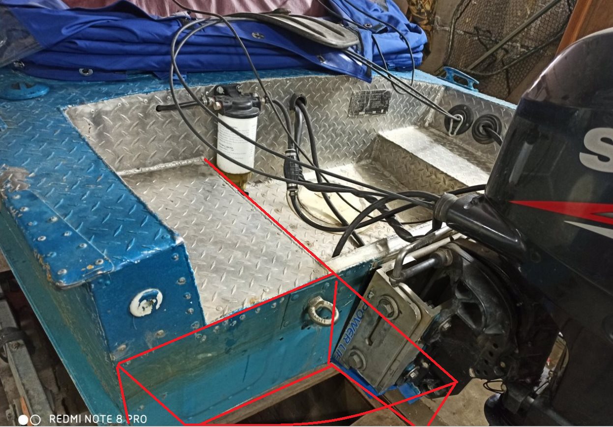

Спонсоны просятся на корму:
Зимой с лодкой не работаю. Стоит в огороде у брата. Много техники у меня. Летом стоит летняя в гараже, зимой зимняя )))). Если сегодня на рыбалку сгоняю, то видосик запишу. Может и наврал чего, давно на нем не ходил, воды то нет особо.

Можно по снятым осенью меркам, сделать выкройки-заготовки, из "картона", а по ним уже сделать спонсоны долгими зимними вечерами. А уже весной, перед сезоном примастырить их к лодке, чтобы не красть времени от сезона жидкой воды. :drugi::drinks:

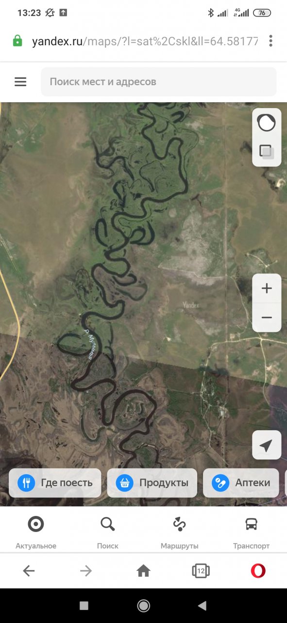

Что такое поворот? Если это разворот по водохранилищу или озеру, то это может отличаться от реальных моих условий. Вот выкопировка карты реки где я хожу.
Проверил сегодня, стоял у штурвала, фотографировал на вытянутой руке, вода в рецессе присутствует немного, но бак у меня на половину пустой.
1 885
Надо корму подымать ,а бак где ? Под рецесом или диванои?
1 885
Можнт есть возможность на нос кг20 поближе к утке положить и потом фото зделать?
Сам бог велит поднять дно рецесса судя по фото .
