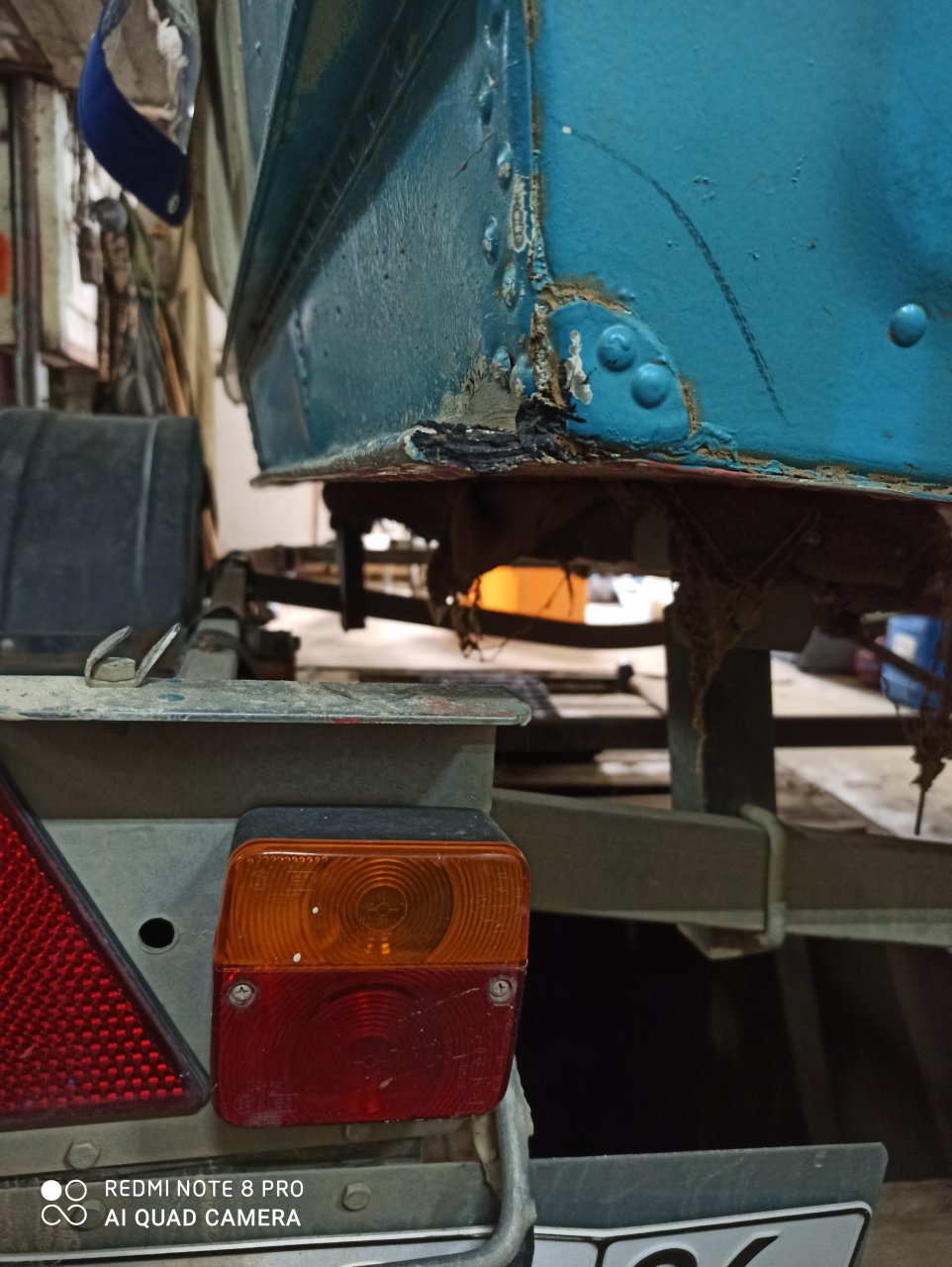

Вот мои скулы ))))
1 887
Хм, я стремлюсь с минимальными затратами выжить максимальное возможное ,скорость ,расход (кстате как мне сказал один хорошый человек с Перми ,он небольшой), удобство, ( К стати я на проге на пятый раз только сидухами был доволен ,спасибо докеру)

Корозия от металла пошла?? Я у себя на аллюминивые уголки поменял
Нет, это грязь с дороги. Этот прог стоял в ангаре нынешнего Газпрома 32 года. Его выкупили в 2014. На воду пошел в 2015 году

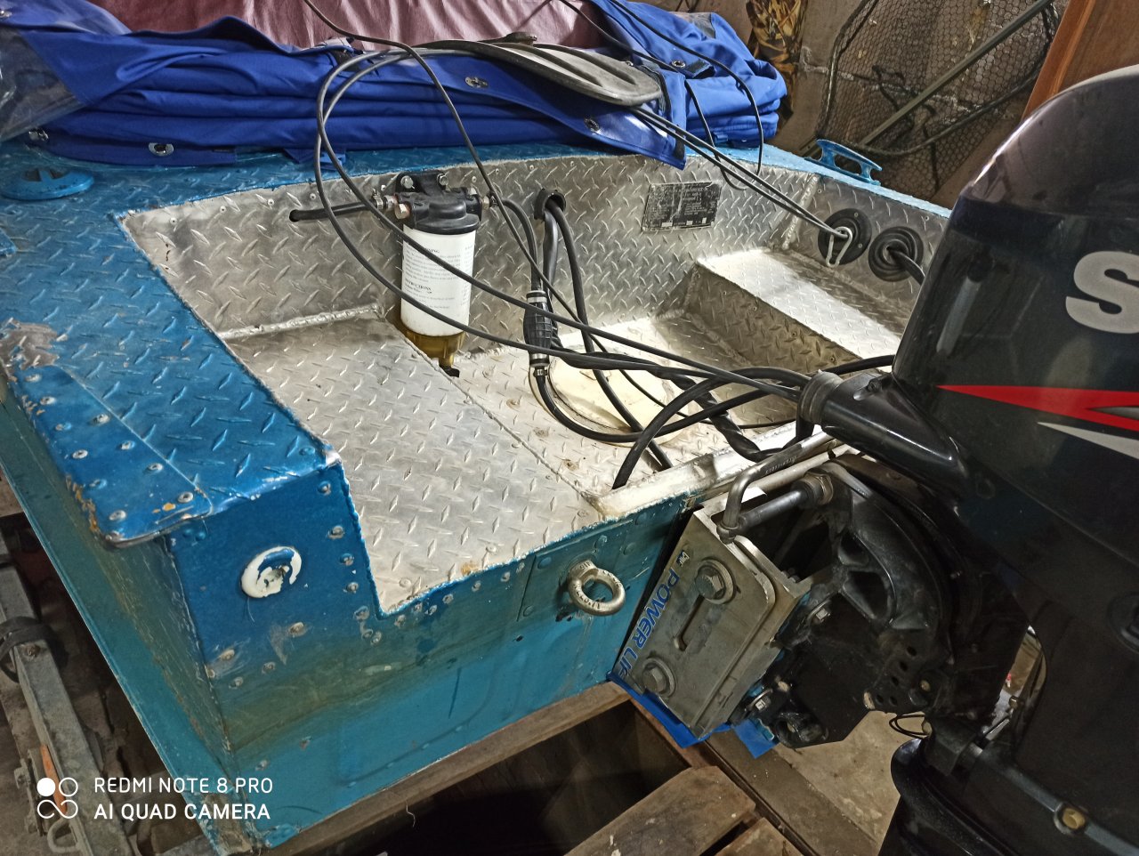

По скорости я разогнал его до 60кмвч. Расхода добивался 60л/250км при средней скорости 40кмвч. Куда ещё меньше то на 60-ке? Крейсер 45-50кмвч. В повороты крутые сейчас могу входить на скорости 40-45.
Что не нравится так это короткая нога мотора, сменил бы на длинную, ильно погружен в воду. Думаю сделать криналины или как у тебя хотя бы, что бы в статике мотор выше был.

Конечно, кормовая волна при остановке вообще выше поддона мотора. Боюсь гидроудар получить. А выше поднимешь, то в повороты с прохватами заходишь, все время тримом играть приходиться

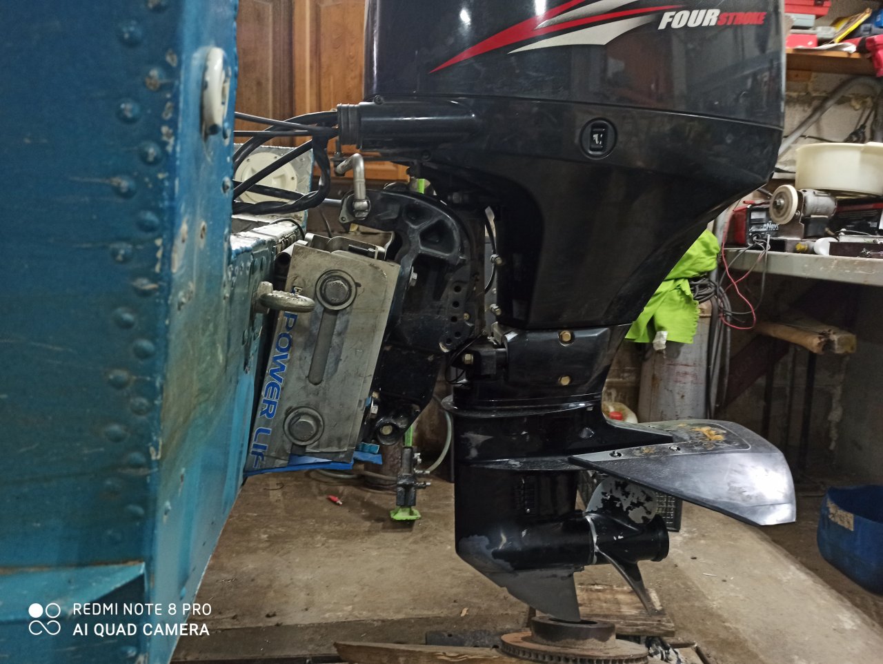

Вот так мотор стоит

Напиши как отгибал.
Сделал из 2х уголков на 75 губки с рычагом. Зачистил скулы от краски что бы греть феном. Нагревал феном по пол метра и отгибал в несколько заходов. Разгибать надо до крепления транцевых колес. Ни чего сложного нет. Ни чего не сломалось и не треснуло, главное не торопиться
