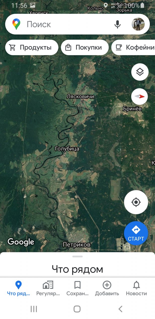

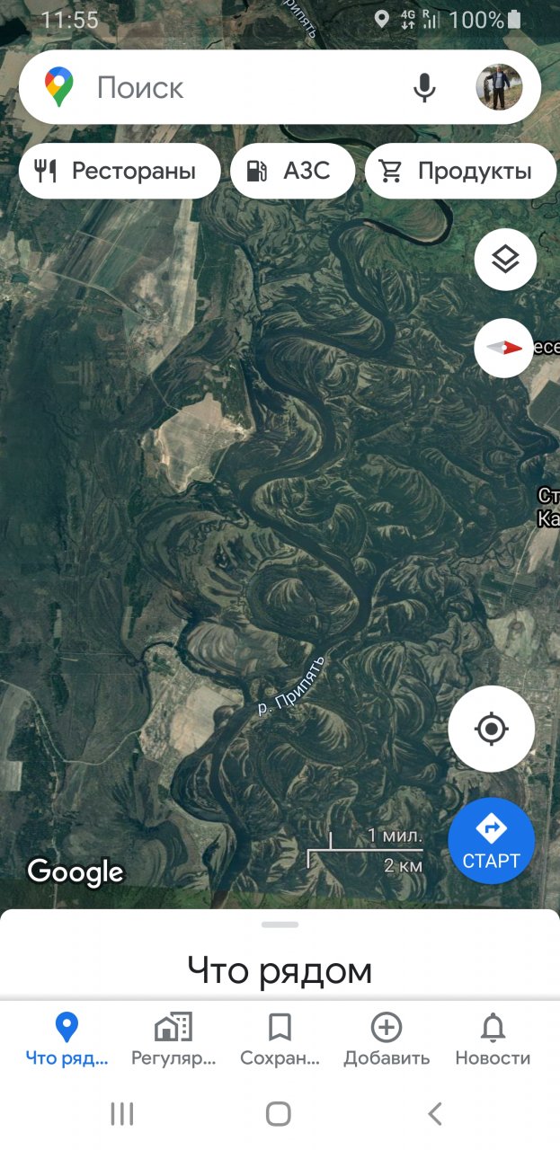

Что такое поворот? Если это разворот по водохранилищу или озеру, то это может отличаться от реальных моих условий. Вот выкопировка карты реки где я хожу.
Да змеёныш какой то .

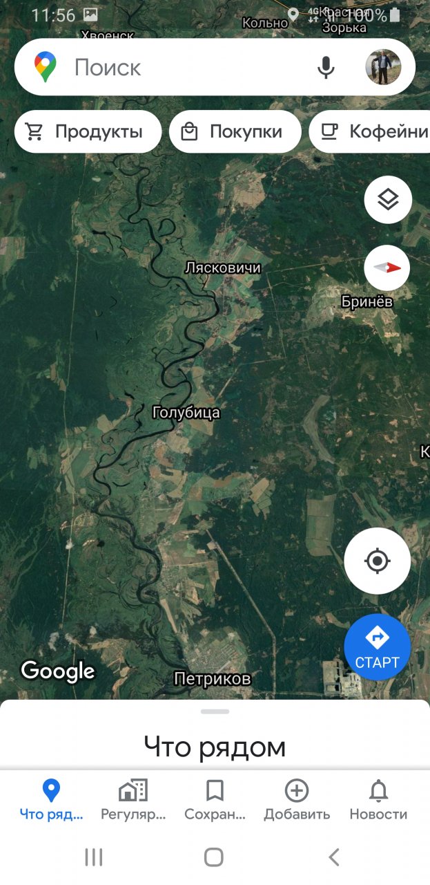

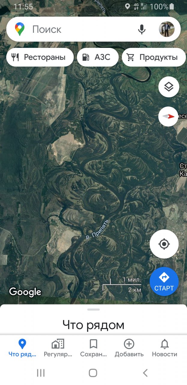

Ты неодинок:yes:
