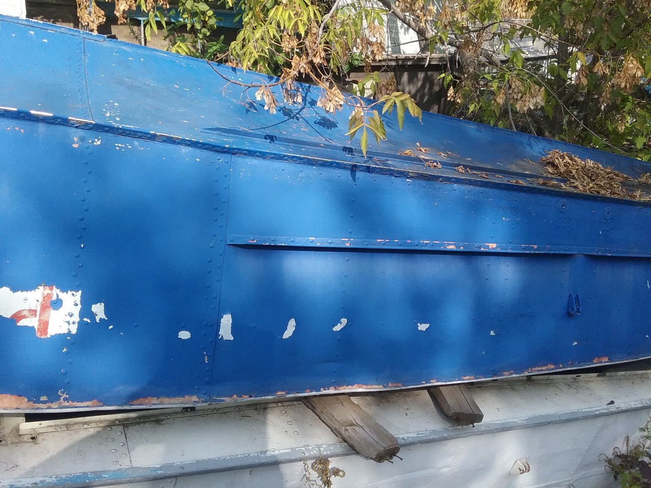

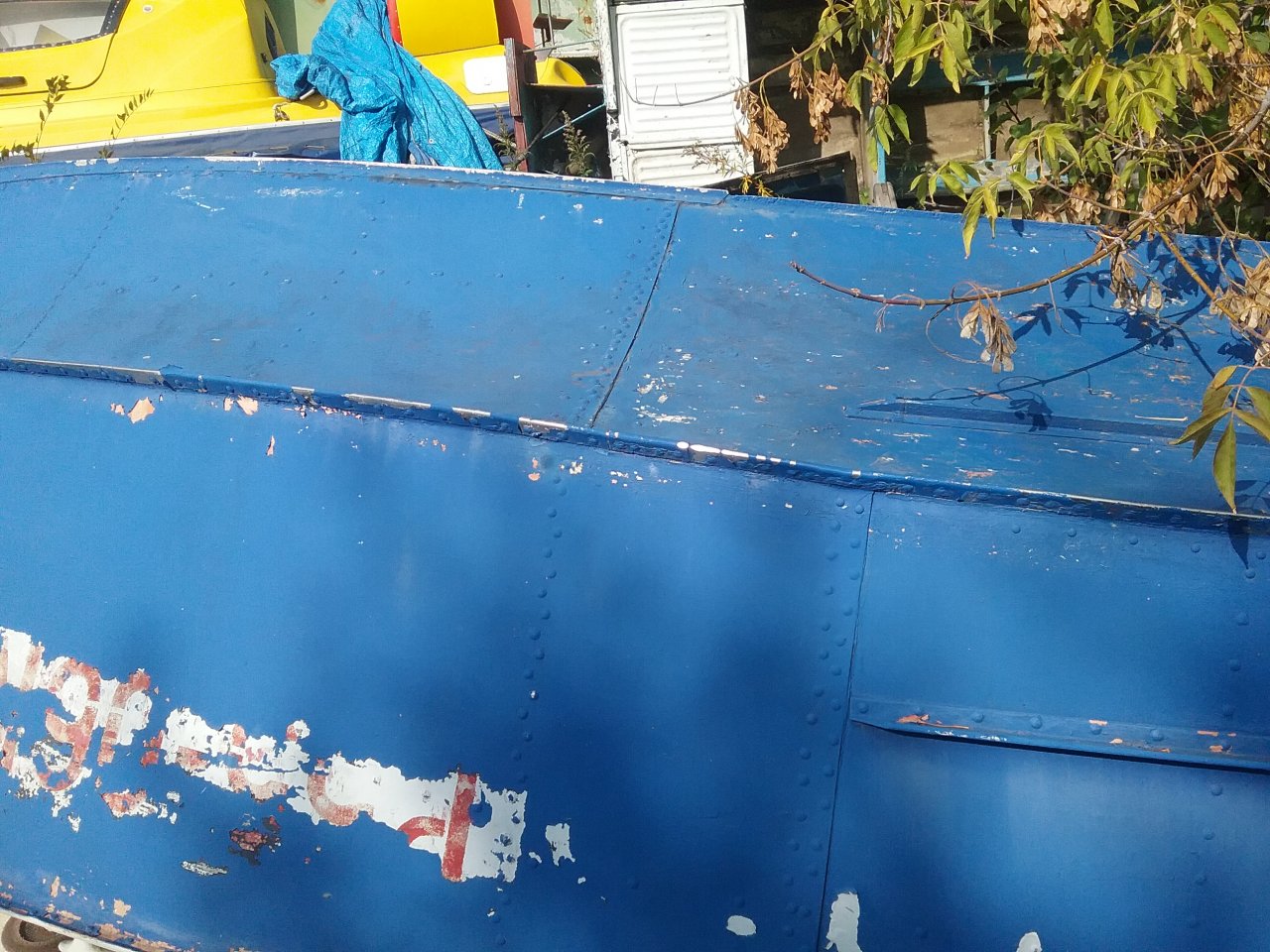

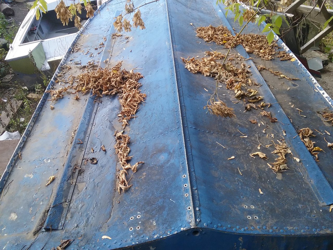

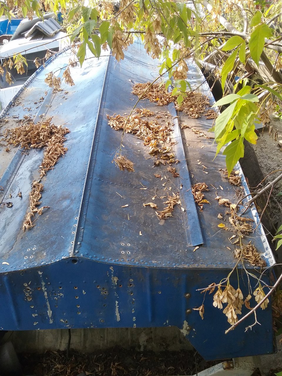

Интересно , в природе среди нас есть хоть одна душа с 4 реданами на П2?
На втором Проге не встречал 4 реданов , с двумя есть , пососедству такой к верху килем лежит, причем заводского исполнения , возможно ктото себе на заводе установил , а на первых четверках было 4 редана , рядом такой старичек стоит ..
Олег, фото обоих прогов по возможности сделай пожалуйста, интересно посмотреть и в "копилку\ закрома" положить. :drugi::drinks:
Володь 4Прога где то показывал , верх зелененький , сейчас он на колесах стоит , если помошники повернуть на бок рядом окажутся сфоткаю заново , но и двойку тоже .

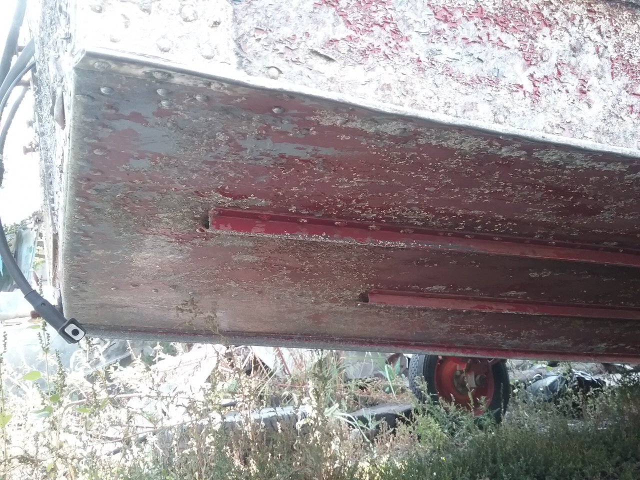

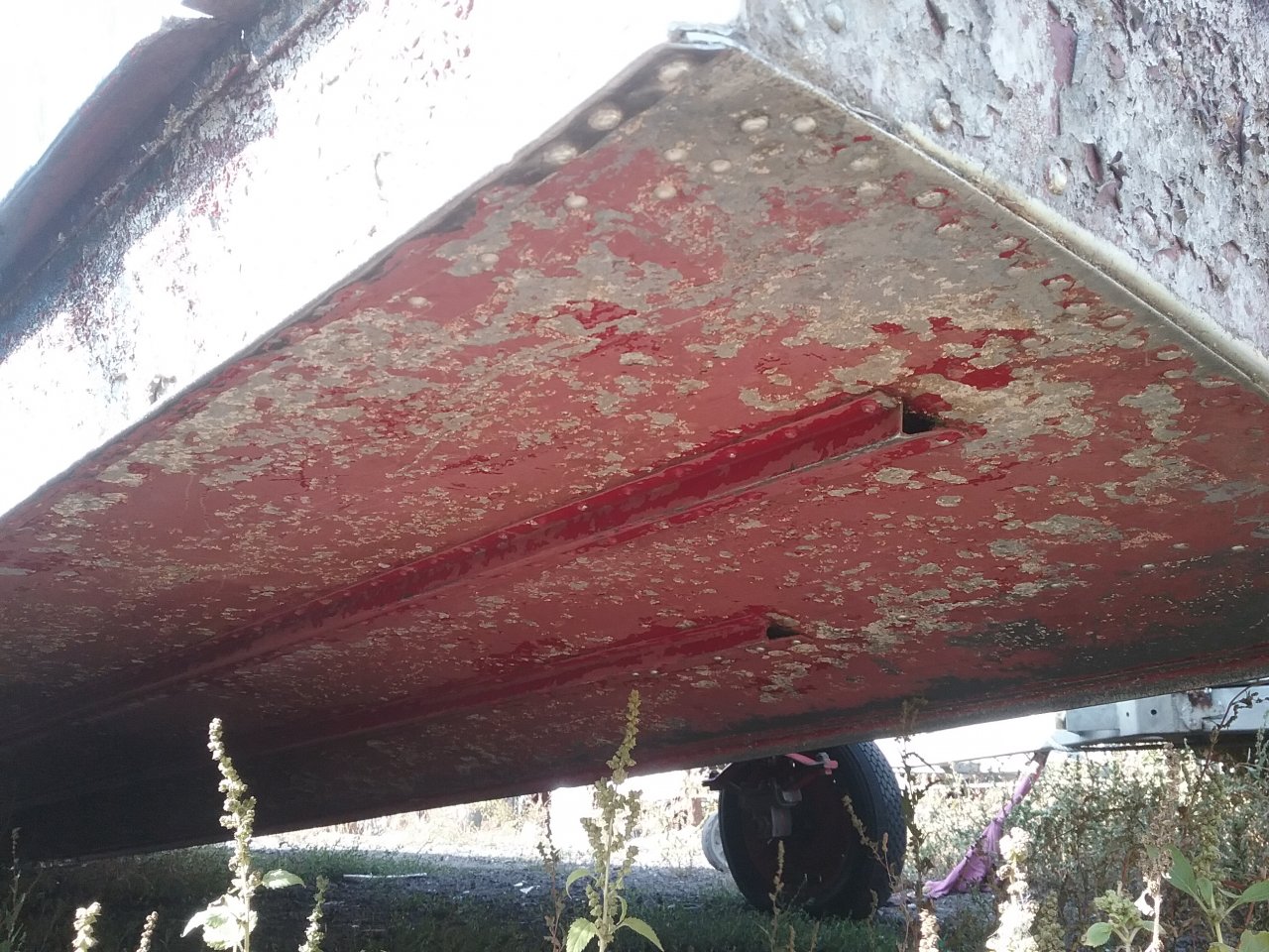

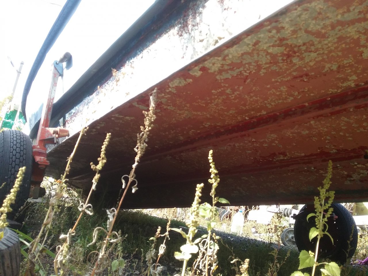

Вот вторй Прогресс с реданами от четверки , Куйбышевского производства .

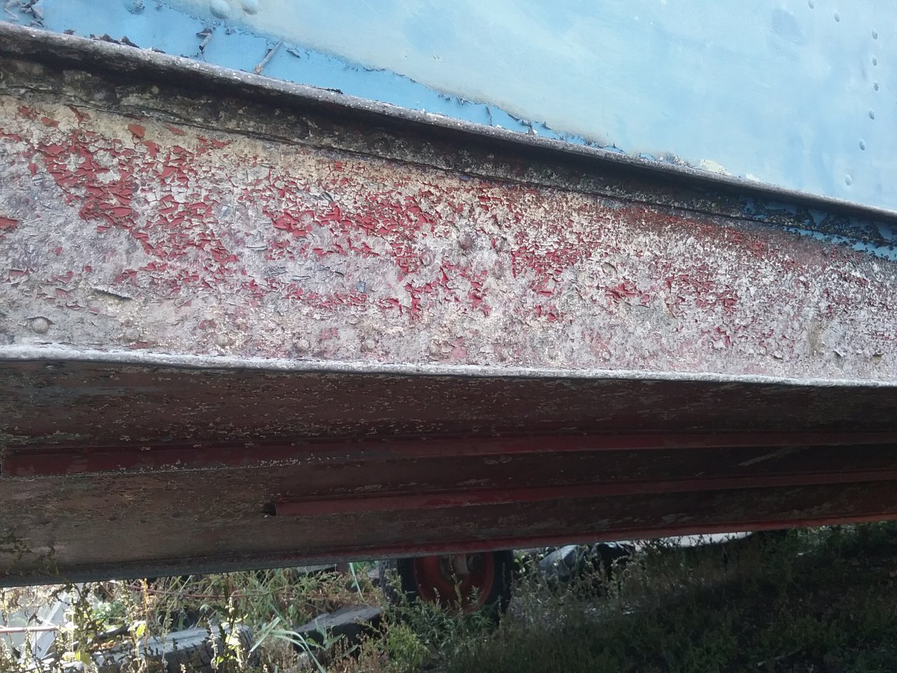

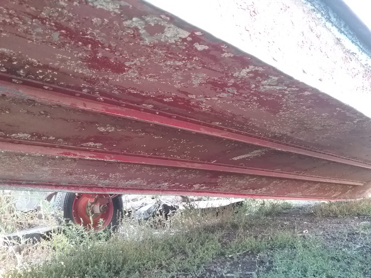

Четверку набок повернуть не смог , фоткал лежа .

Самое интересное у носа не снял на 4-ке, а на 2-ке не похоже на самопал-то, но очень интересно. Хозяева не рассказывали как ходили лодочки? или нет с ними связи?
С хозяином двойки даже не встречался , а по четверки хозяин внук и не знал , что у него из пионерских , пока я ему не сказал, хотя в судовом номер толи 13 , толи 15 не помню , сравнивать ему не с чем , да и желания у него на это нет ,, судохлам,, , а на новодел наверное денег маловато.

Жаль, не узнаем тогда как и на, что влияли реданы эти.
