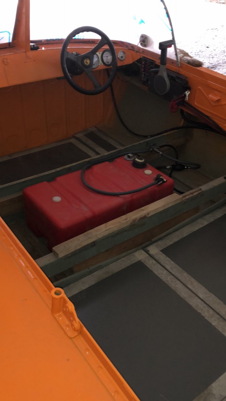

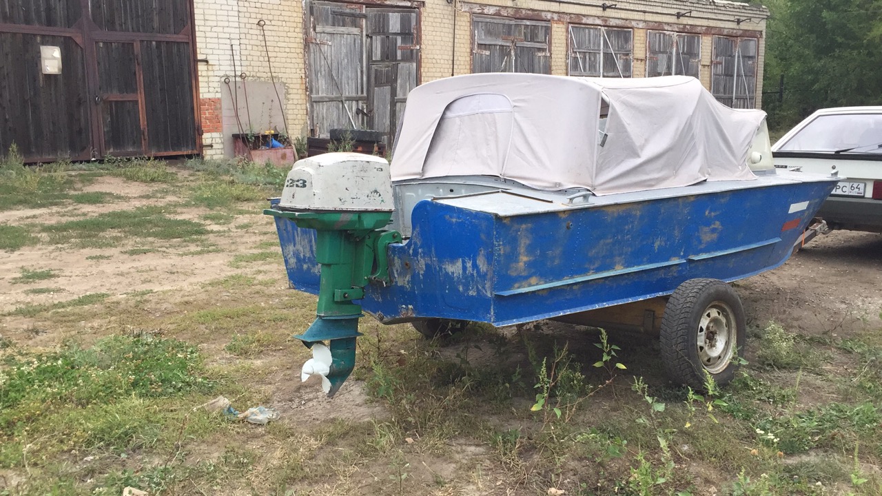

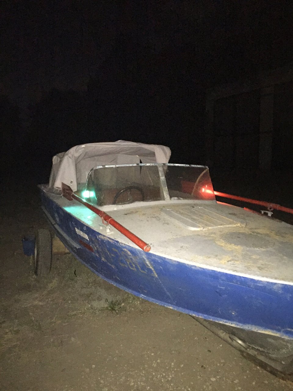

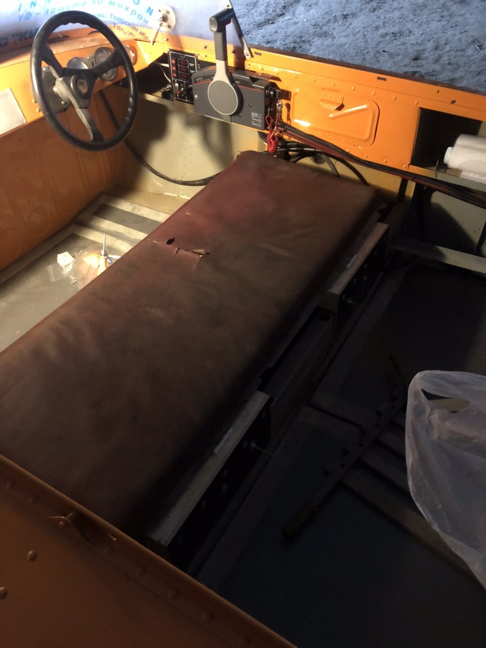

В Сентябре 2019 года, я, неожиданно для себя, стал обладателем Прогресса-2. История получилась спонтанная, и подумав о том, что будет полезно получить такой опыт, благо права на маломерные суда есть, Прогресс-2 Куйбышевского производства, аж далекого 1972 года, торжественно был принят в семью, равноправным членом, наряду с Автомобилем, Мотоциклом, Аквалангом, Парашютом и Горными лыжами. При покупке он выглядел вот так:
171108

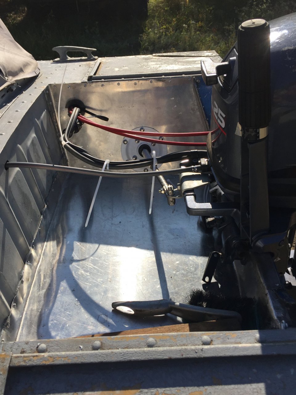

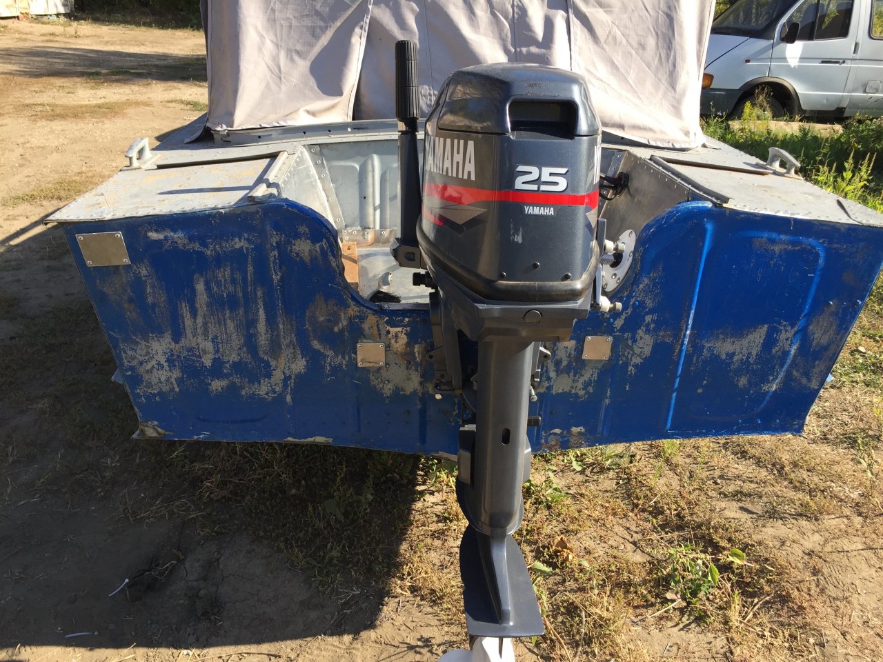

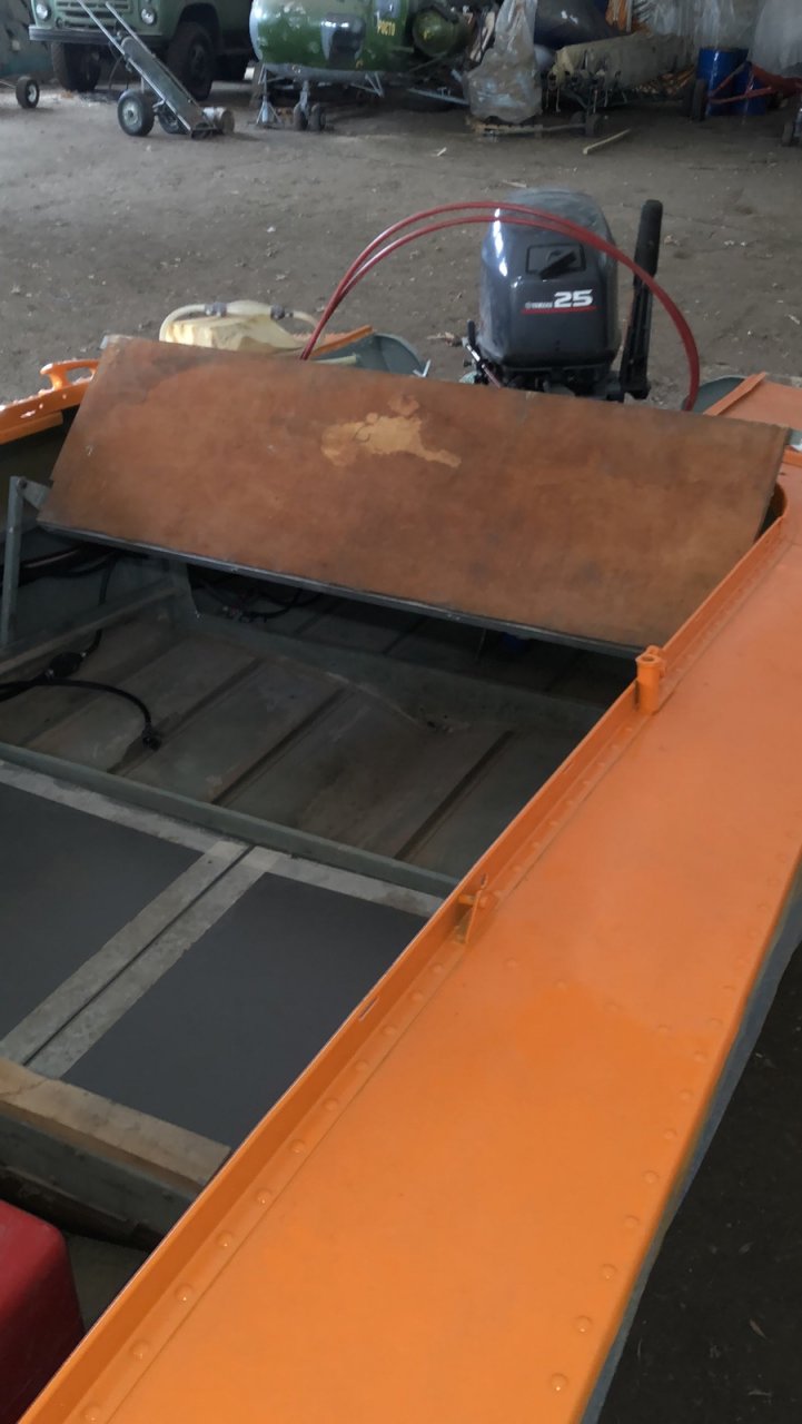

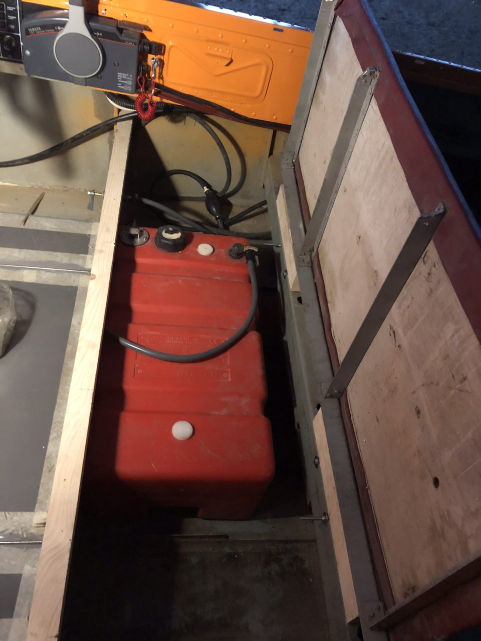

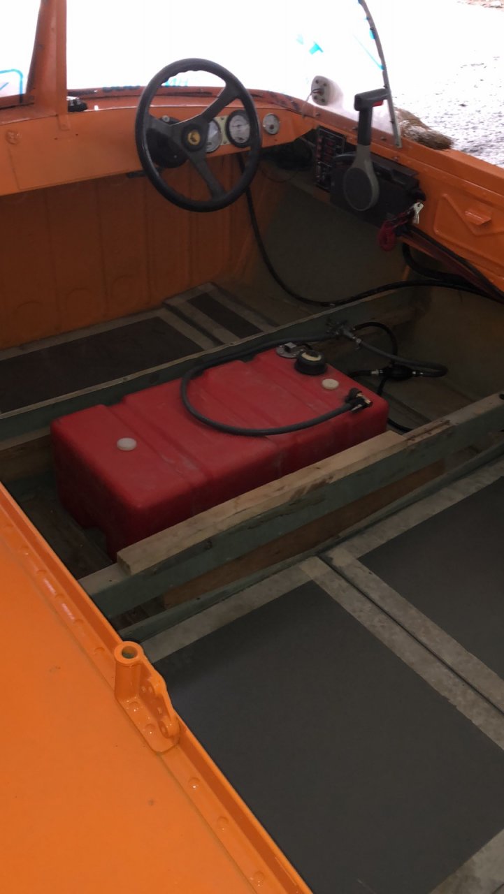

Далее был куплен, по очень выгодной цене, второй мотор, им оказалась Ямаха 25 BWCS и проложена проводка. Переделан самоотливной рецесс алюминием , который был сделан 2-мя владельцами назад из оцинковки. И так как уже запланировал восстанавливать лодку под себя в зимний период, рецесс был сделан вытяжными клёпками по временной схеме. Ибо оставалось еще 2 полноценных месяца навигации ... А вот рулевое управление было сделано на шаровом шарнире, дабы можно было поставить любой двигатель, как Советского производства (он был у меня изначально) так и Иномотор.

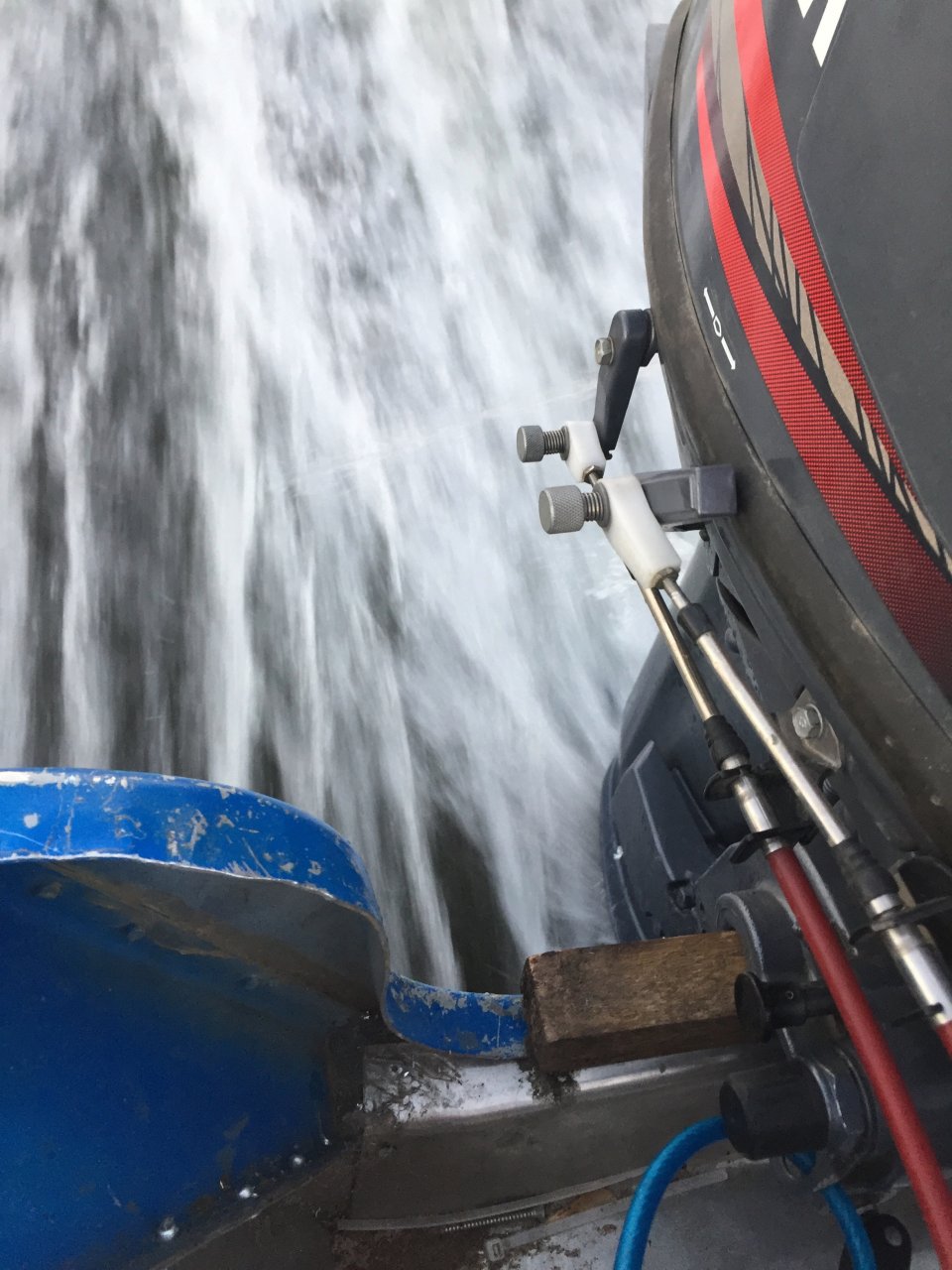

Начитавшись как форумов так и статей, и вооружившись товарищами с огромным опытом, посвятили целый день этой задаче. В результате мотор был поднят почти на 3 см, и установлен на 3-ю дырку. Скорость после этого выросла до 36-37, а обороты до 4500-4600

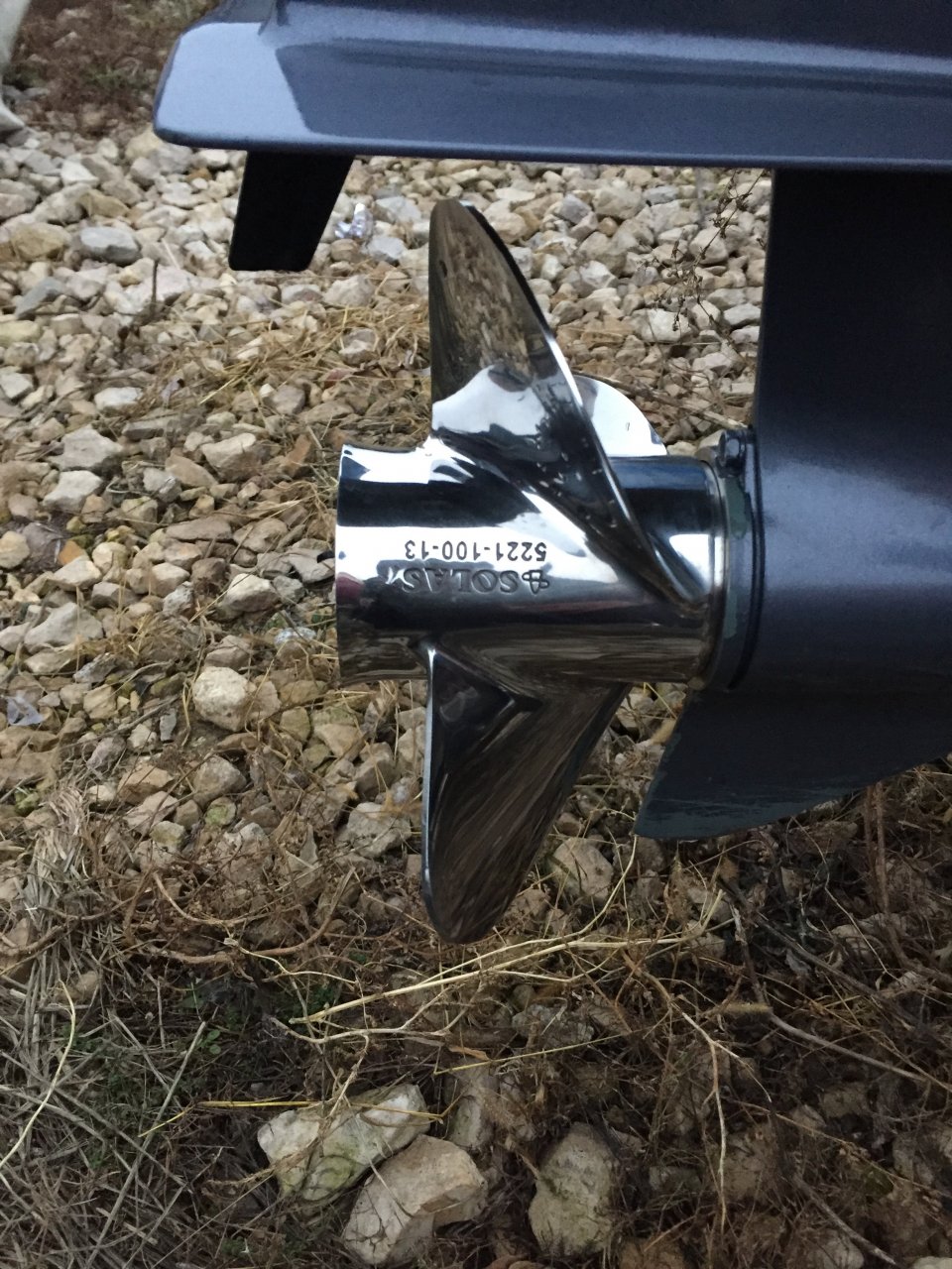

Так как водомоторный сезон катился неумолимо к концу, на рынке начали всплывать интересные предложения. Один из них был винт Солас из стали 13 шага под Тохацу, с вытаченым переходником под Ямахау.
Немного подумав, что иметь переходинк под целый интересный пласт винтов , в том числе со сменными лопастями, которые для Ямахи не делают, решил таки купить свое любопытство, оправданное рациональностью и эфемерной возможностью вернуть потраченое когда-нибудь потом.
Измерив более 7 раз и установив винт на двигатель, вышел на воду.
Результат не то что поразил, я посто офигел от него. Лодка легко выпрыгивала на глиссер, а максимальные обороты достигали заветных 5400-5500. Болтовня бабы Маши стала более связанной и приятной. В лодке перестало чувствоваться напряжене. Наверное самый комфортный режим работы двигателя стал 4200-4600. Понимаю, что это чуть ниже номинальных 5000, а следовательно в новом сезоне нас ждет еще много увлекательных экспериментов по подбору оптимальных настроек. Мозг не хотел воспринимать тот факт, что за 1 шаг нашлась не достающая 1000 оборотов. Во всех букварях писали, что 1 шаг = 200-300 оборотов, а материал : сталь = -1 шаг. Я рассчитывал на 500-700 оборотов. Это тот самый случай когда результат превзошел ожидания. Так же понравилось качество переходника. Не было ни биения ни перекоса винта. Единственное, что я сделал с ним, сделал его чуть уже, чтобы винт как можно ближе находился к редуктору и весь выхлоп выходил в центр винта, а не по краям.

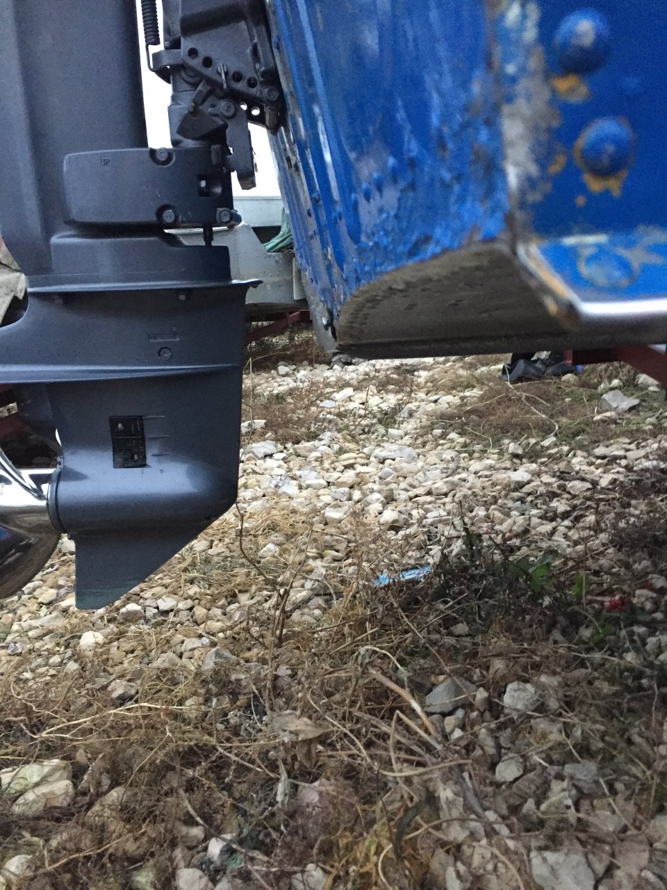

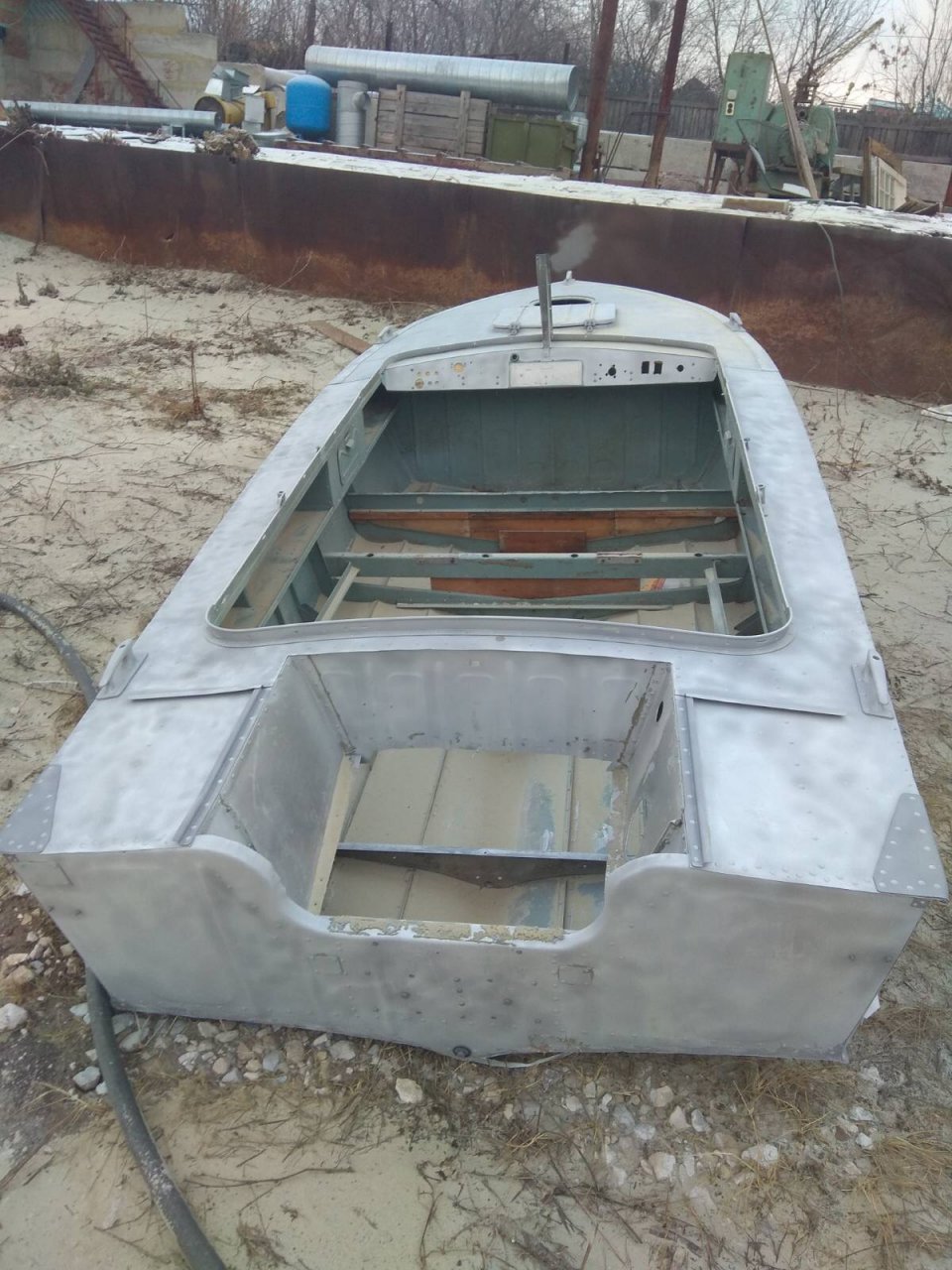

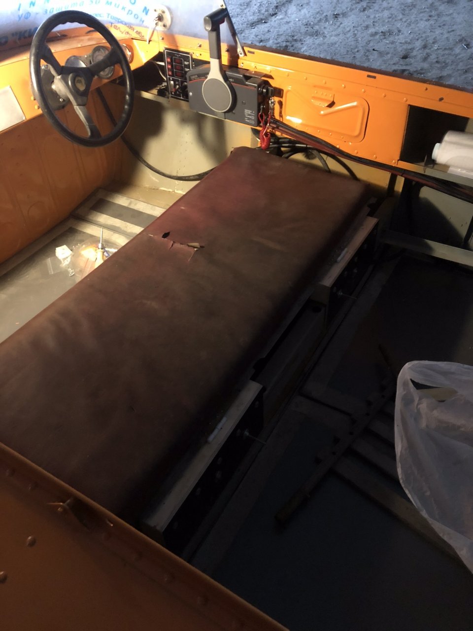

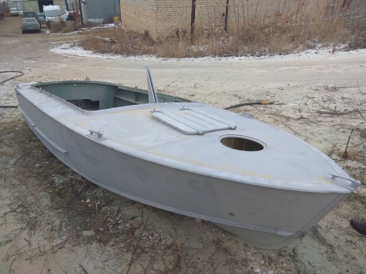

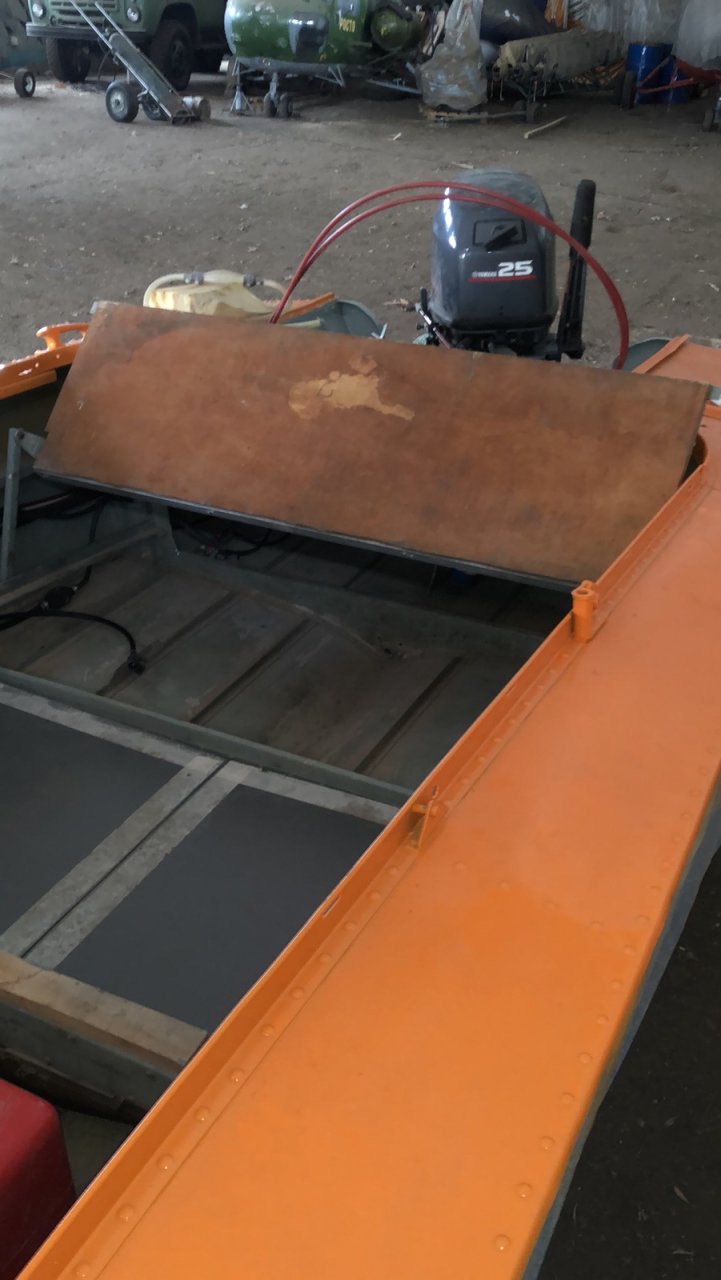

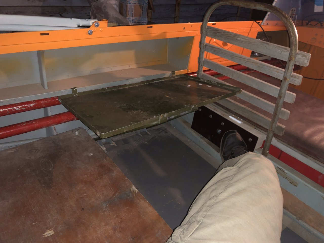

Перегнав лодку в ангар, внимательно осмотрев, были найдены 3 основные проблемы :
  1. Краска местами протерта до металла, краска наносилась как попало и еще и разная по типу. Возможно разливалась топливо, особенно в районе двигателя и рядом с носовым люком. Нужно всю снимать, заново наносить грунт, и заново красить. Если это не сделать лодка начнет гнить, на данный момент гнили не было нигде , включая злачные места, у чернухи и в районе форштевня.
  2. Часть форштевня протерта. КАК ?!!!!!! Ну вот как?! у П-2 один из самых толстых форштевней еще и Y образный!!!!!! Будем менять эту часть на новодел, под ним проведем ревизию, и если там все нормально закроем грунтом и натолкаем дополнительно герметика. Рундук и отсек плавучести должны быть сухими в любых ситуациях. Конечно если мы ходим рано или поздно сгонять в Крым.
  3. Рецесс был временным, и колоритная палка-поднималка никак не усиливала транец и не давала даже иллюзии надежды сохранить двигатель при налете на топляк. Делать будем на постоянку из 3мм алюминия с усилениями косынками. Не люблю эти растяжки, так что до переборки будет самоотливной рецесс которы можно будет оторвать только с 1/3 лодки.
Немного промежуточных фото для истории:
171127

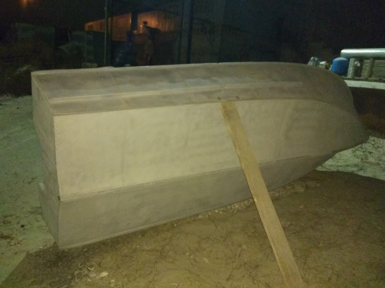

Видно, что был рыжим, таким и будет. На удивление вся "чернуха" в отличном состоянии! Нет коррозии ни на швах ни внутри.
171128
171129
Дно тоже целое и ровное
Далее грунт, еще раз грунт и .....
171130

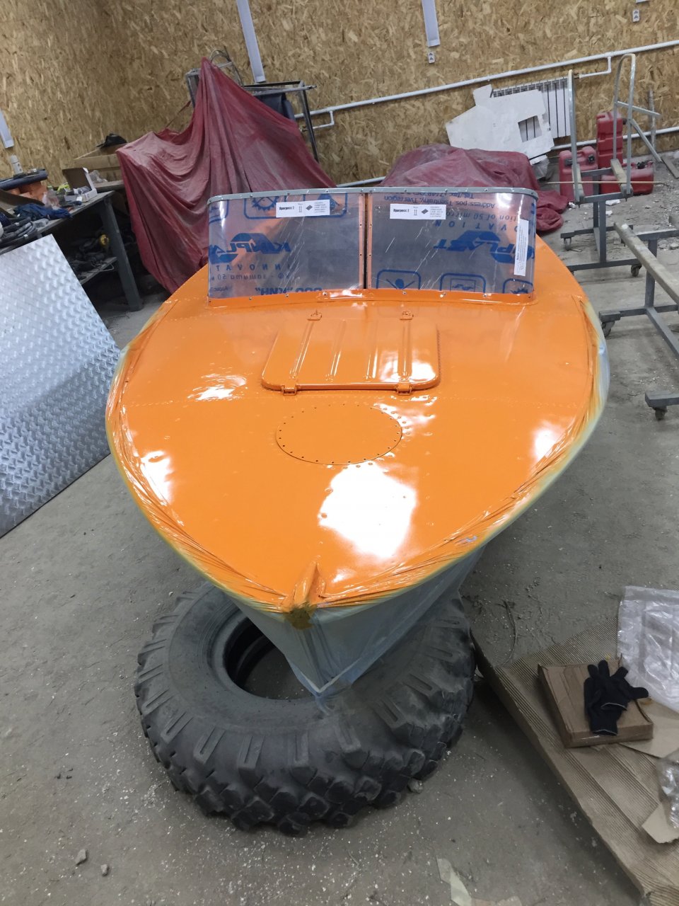

09.11.2019
205
432
Прогресс-2
был: Ямаха 25BWCS, есть: Ямаха F30 AMHDL, Нептун-23 (продается)
Сегодня закончили переборку мотора под 30 сил, установили новый блок лепестковых клапанов, карбюратор от 30-ки, и естественно выставили зажигание. Настройку проводить решили когда вода станет жидкой сразу на лодке, ибо то что мотор заведется сомнений нет, а вот как будет работать бочка не покажет, ну кроме работы зажигания при наличии стробоскопа.
