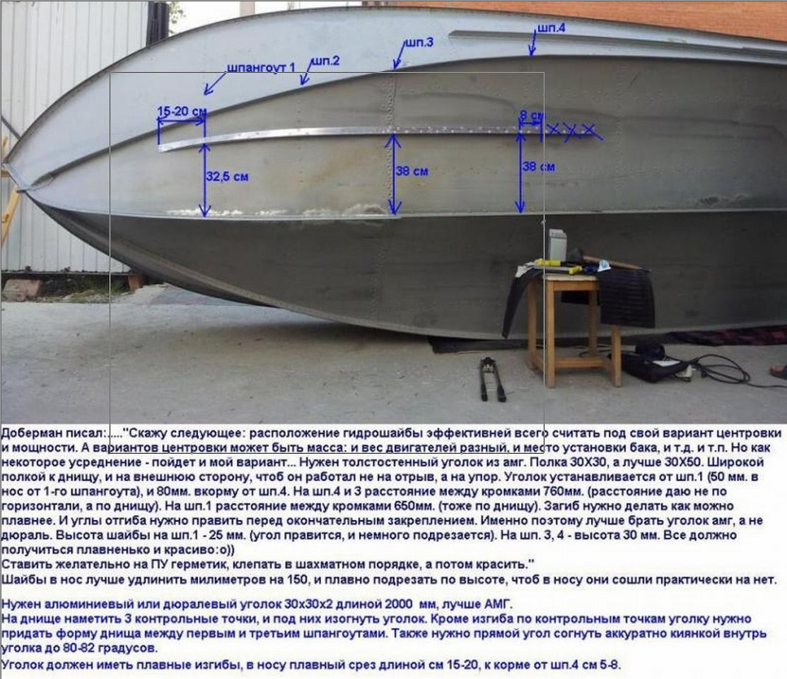

Вопрос знатокам, мотор висит заглублен (АКП) на 3 см ниже киля, когда один 5400-5500 обороты 42-44 км/ч, но стоит нагрузить 2-мя!!!! человеками задний диван скорость возрастает до 45-47 !!!!! Тримерром на такой режим вывести не получается. И вообще, как при заглубленном моторе навалив на него еще вес вырастает скорость?! Я понимаю, что мотор низковато висит, это работа для зимнего периода, выбрать эти лишние 3 см, но как при загрузке кормы вырастает скорость? Мотор на выносном электротранце PANTER 55. Может одеть антикрыло попробовать?
Так не только у тебя, нос задирается и идет быстрее

да вроде логично и просто. при загрузе кормы жопа топится нос поднимается. нос отлип вот тебе и скорость
2 113
Чую прям ещё один бак в корму просится ....

Гидрокрыло потом, возможно и даст какой то плюс.

тогда уже не гидрошайбы, а полноценные реданы, как в изначальной версии Прогресса, гидрошайбы вещь хорошая, но все же полумера. На удивление, и в попутную и во встречную волну мой Прогресс идет очень здраво, скулой не цепляется, брызгообразование происходит за передним рядом сидений ближе к заднему. Что говорит о том, что нос не особо то и липнет. Лодка как бы парит над водой немного поднимая нос. Пробывал ходить как на не загруженной лодке так и в 3-ем. Идет гораздо лучше чем с мотором просто на транце.Правильнее что ли, устойчивее. Сейчас пирог следующий: Транец - Pantera 55 - Мотор (заглублен не 3 см)
Кстати получил очень интересные данные по топливу. За 5,5 часов прикатал чуть меньше 40 литров, это образно 7,5 л на час, при этом ходил на скорости 38-42 при 4800-5100, мотор после выхода на глиссирование отжимался тримом на 4/6 вверх, до пропадания паразитных брызг.
Вчера покупались на Д. Гриве, и в 2 каски рванули в Усовку - 55 минут туда и 54 обратно, смысл был доукатать бак, но после этого еще и на Волну дошли не переключаясь на резерв. В целом расход порадовал, даже при неоптимальной навеске двигателя.
Еще один плюс "заглубленного" мотора - очень стабильная работа в поворотах , фактически можно совершать маневр не сбавляя газа - лодка стабильна послушна и крениться внутрь поворота, а не на внешку, и не скользит параллельно.

Подтверждаю, реданы дают очень хороший эффект. Не пожалеет тот кто сделает. Я на обычные вытяжные клепал.
А что дало? Какие скоростные характеристики получил, какая средняя развесовка? сколько груза тащит?
И делал только гидрошайбы или 4 редана?

Володь, тогда просвети как добиться оптимума на П2, куда смотреть , что крутить , где как говорится собака порылась и в чем цимус !
А то не понятно стоит или нет поднимать мотор ?! Стоит или нет ставить крыло ? Наконец что же клепать , гидрошайбы или реданы? Если реданы то 2 или 4?
Оптимальное решение подскажет в итоге только вода, но путь к нему я бы начал с гидрошайб, реданов и исправлением скуловых обводов.
Так сказать от меньшего к бОльшему, от простого к более сложному, но с возможностью дополнить, т.к. сказать пошагово пошёл бы к цели.
