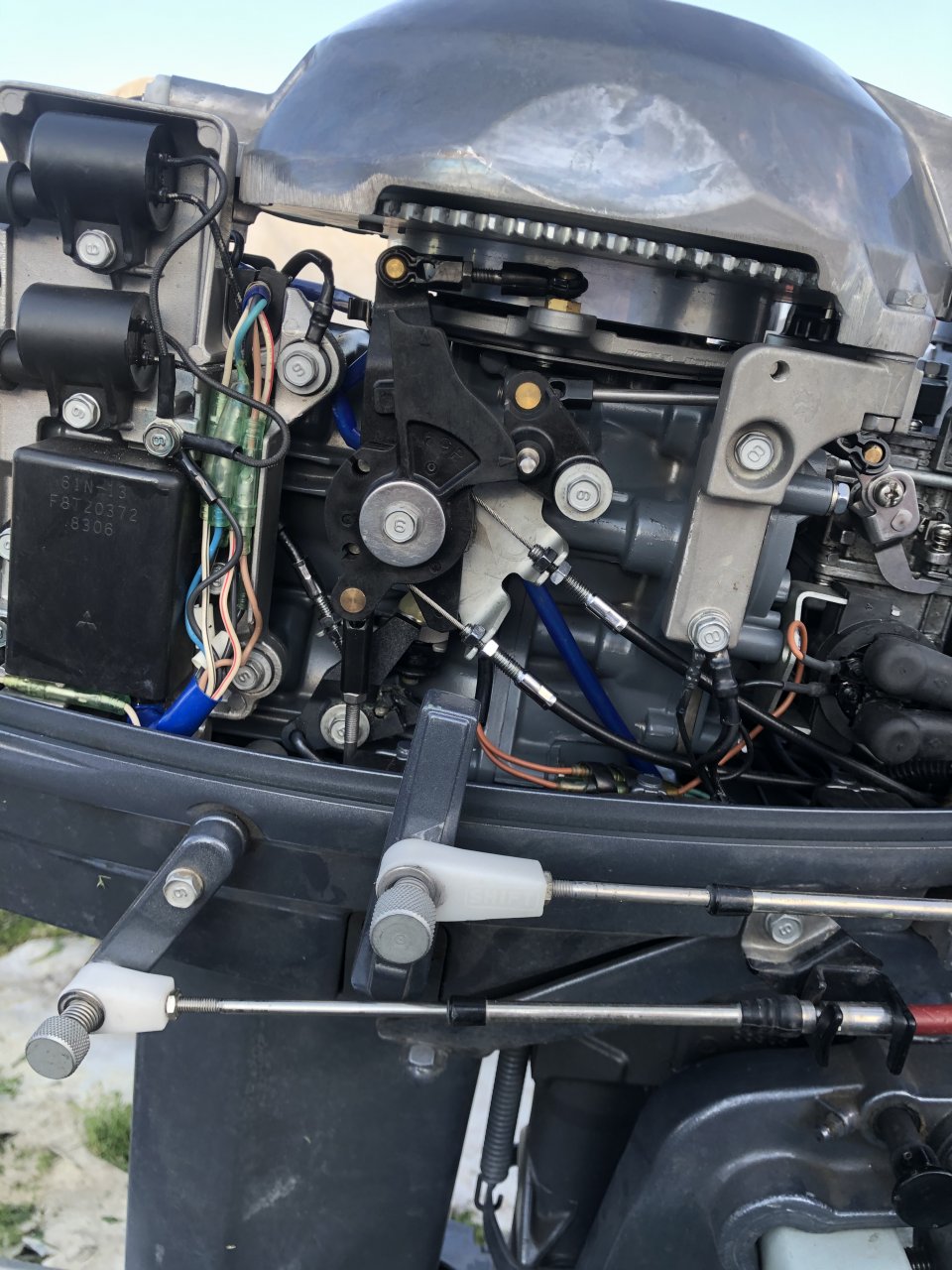

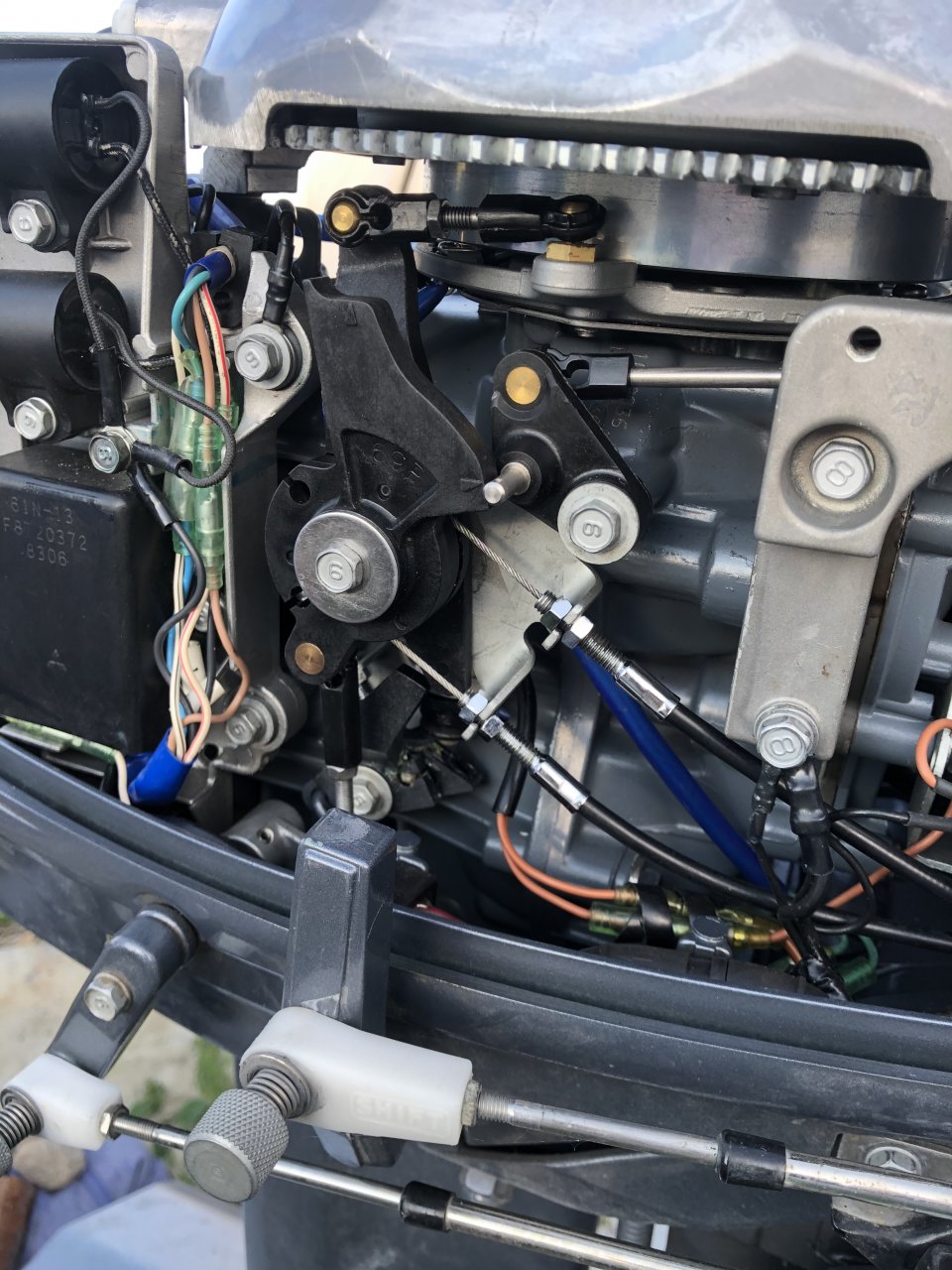

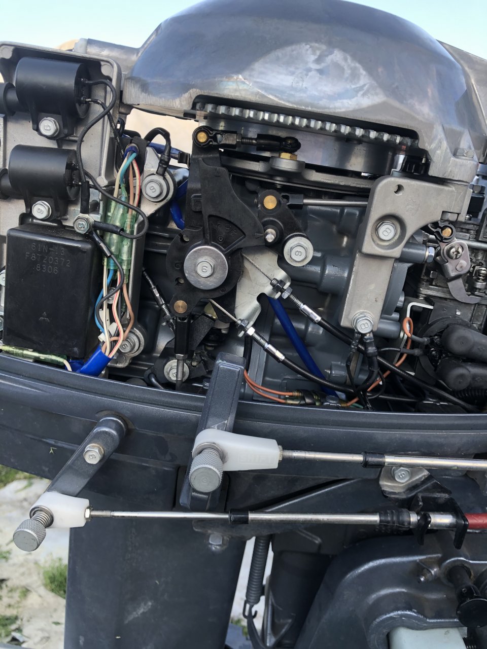

Фото тяг и наконечников в студию! Есть нюансы
09.11.2019
205
432
Прогресс-2
был: Ямаха 25BWCS, есть: Ямаха F30 AMHDL, Нептун-23 (продается)
9 748
6 524

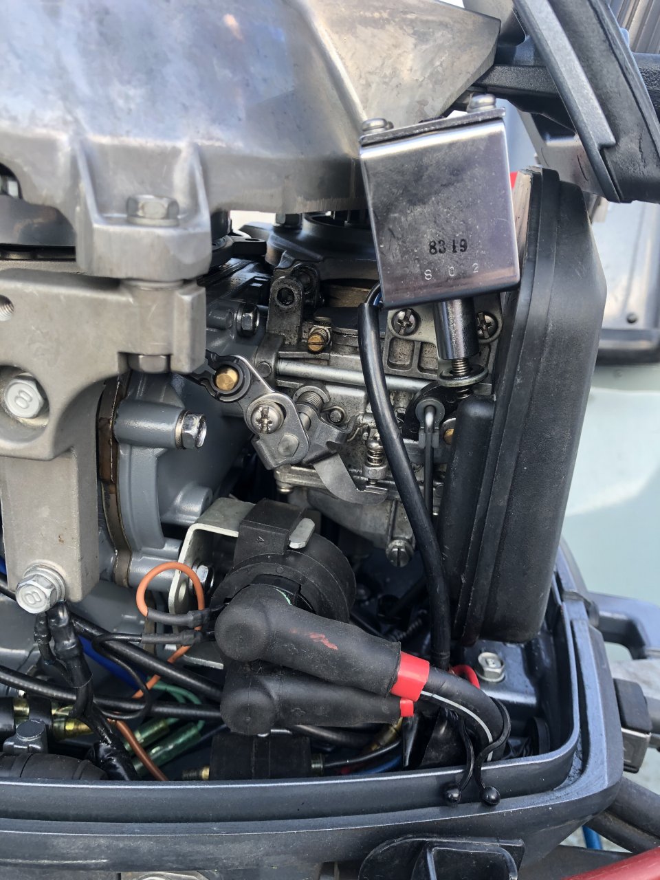

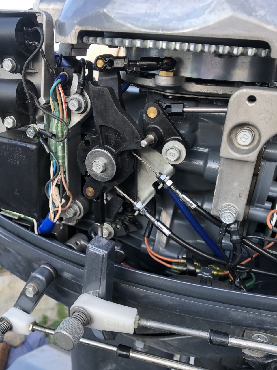

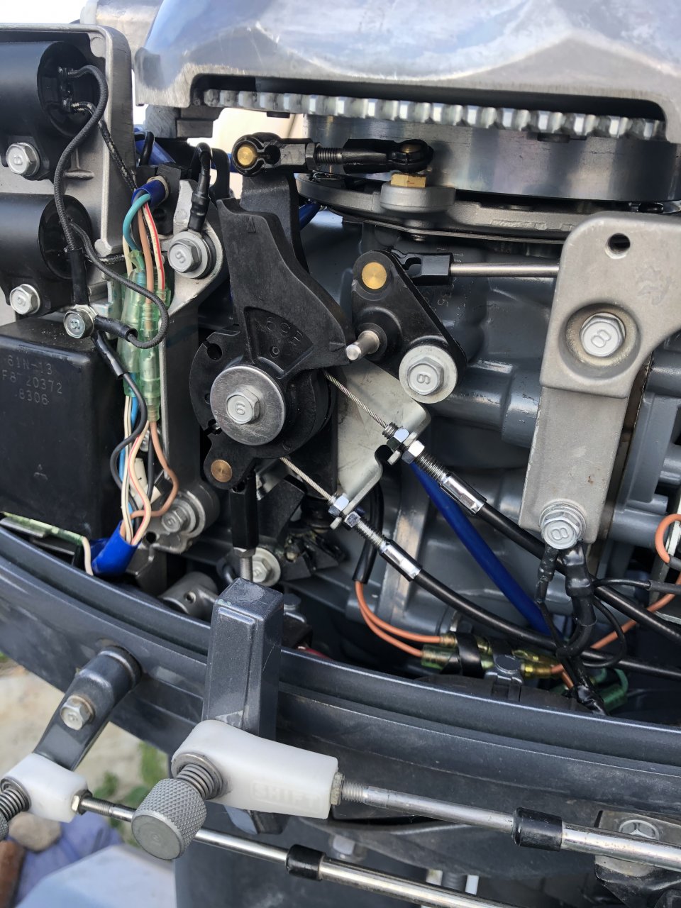

Я не понял сначала, что у тебя румпельное исполнение. На дистанции у Ямахи два вида наконечников- длинные и короткие. Длинные идут в машинку. Короткие на мотор. Длинные можно доработать, просверлив второе отверстие.
09.11.2019
205
432
Прогресс-2
У меня и румпель и дистанция одновременнно. Пришлось снять фторопластовый ролик который катался по чёрной пластмассе чтобы были нормальные хх обороты.
наконечники стоят правильно , машинка работает адекватно
09.11.2019
205
432
Прогресс-2

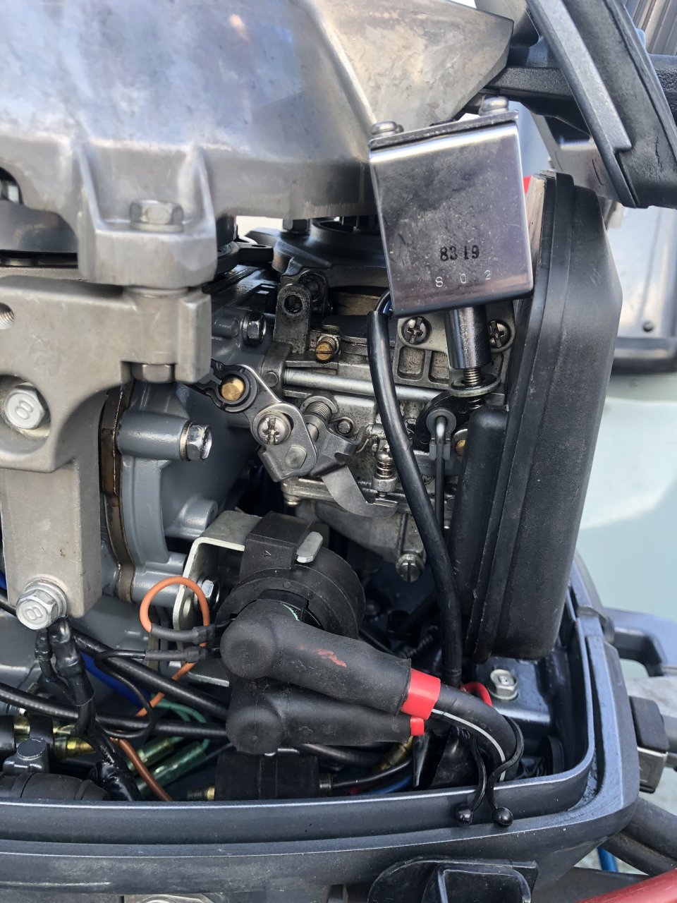

Холостой ход не тягами регулируется, там просто болтик в карбюраторе.
Чтобы сектор дроссельной заслонки мог встать на упорный винт ( болтик в карбюраторе) , надо чтобы геометрия механизма газа и опережения зажигания , которая регулируется тягами, позволяла это сделать. И Главный анекдот заключается в том, что либо не получается хх, либо максимальных оборотов из за формы центральной пластмассовой детали. Если УОЗ будет менее 21 градуса тогда это возможно сделать, потеряв незначительно полное Открытие дросселя, но нам надо 25 град на максималке, отсюда вопрос что же я делаю не так ?!
9 748
6 524
Имел ввиду, что конструктивно с завода румпельный мотор.

у меня на дт тоже заслонка полностью не открывалась, отрегулировал. ХХ был в норме, но от полного открытия ничего не изменилось, так что может и не стоит упираться так?
лучше оформляй транец и вешай 40 сил

Ярослав, то есть необходимо снимать румпель ?
Нет, достаточно отцепить тросики от привода газа. Откручиваем гайки на оболочках троса и снимаем тросы с барабанчика, высвободившиеся тросы укладываем в поддоне таким образом чтобы не мешали и не перетирали проводку. Естественно после этого управлять газом с румпеля будет невозможно.

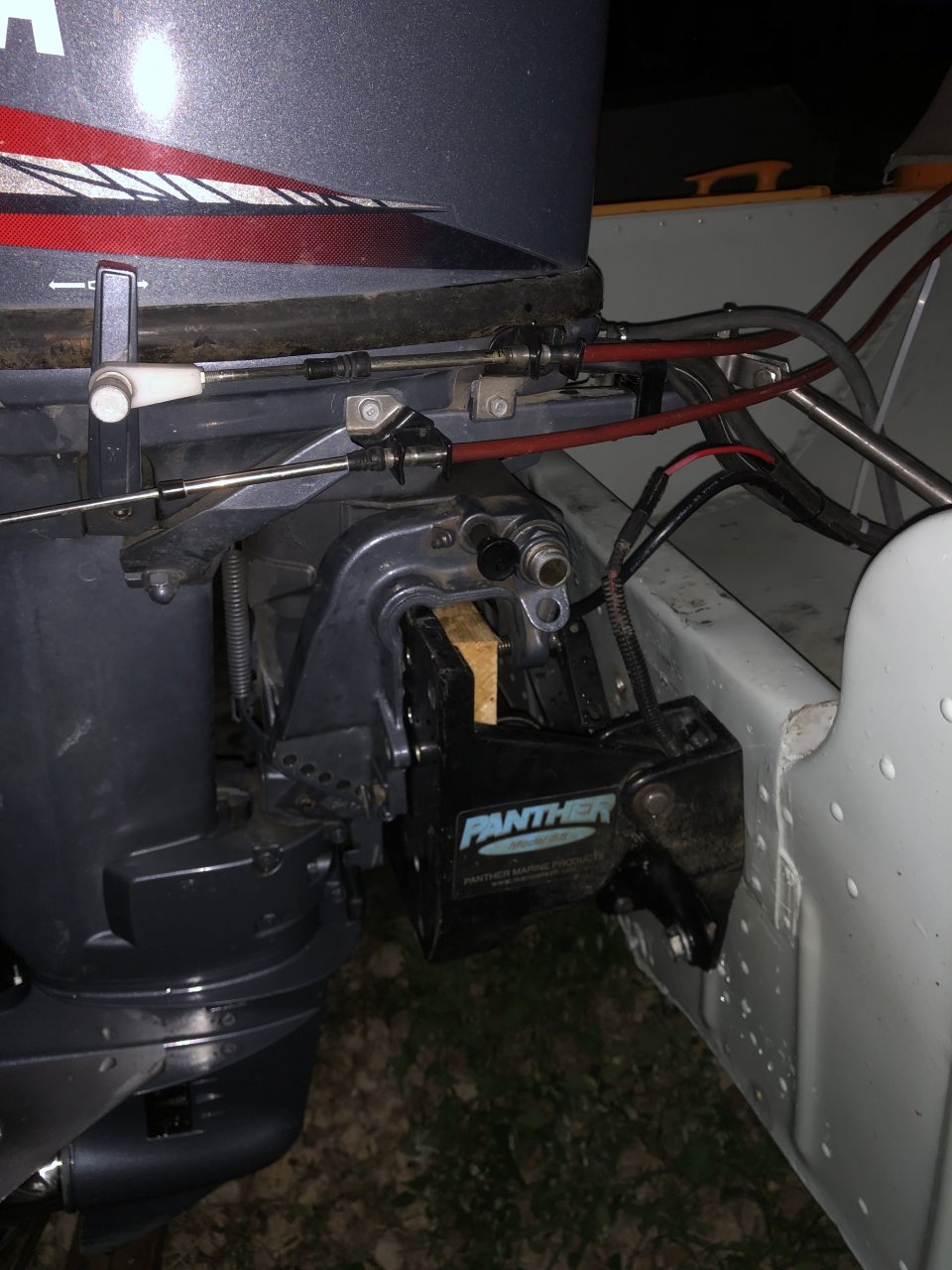

Давно не вел бортжурнала =))) Лето выдалось насыщенное, много работы на аэродроме, так что ходить по Волге-матушке приходится в разную погоду и приемущественно вечером в будни.
Сходил к товарищу и деток покатал, и мимоходом прикупил 55-ю пантеру и повесил на транец, теперь очень хочется 4-х тактник и желательно Яму Ф30, которая без проблем перешивается в ф40, и забыть про мешанину масла и грохот на транце =)))
185941185942185943185944185945185946185947
а теперь фото пантеры :
185950185952185951

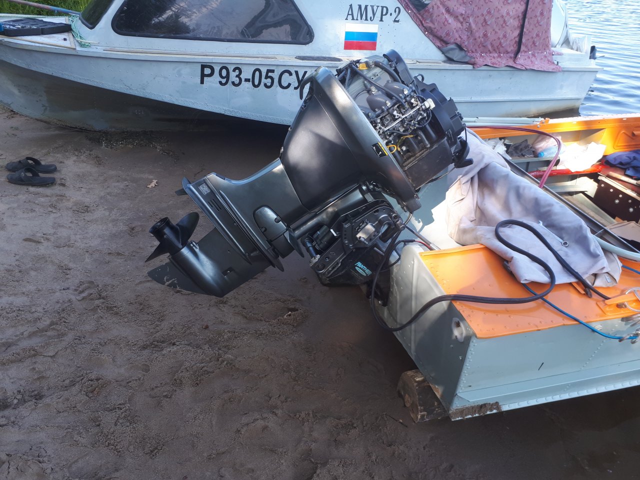

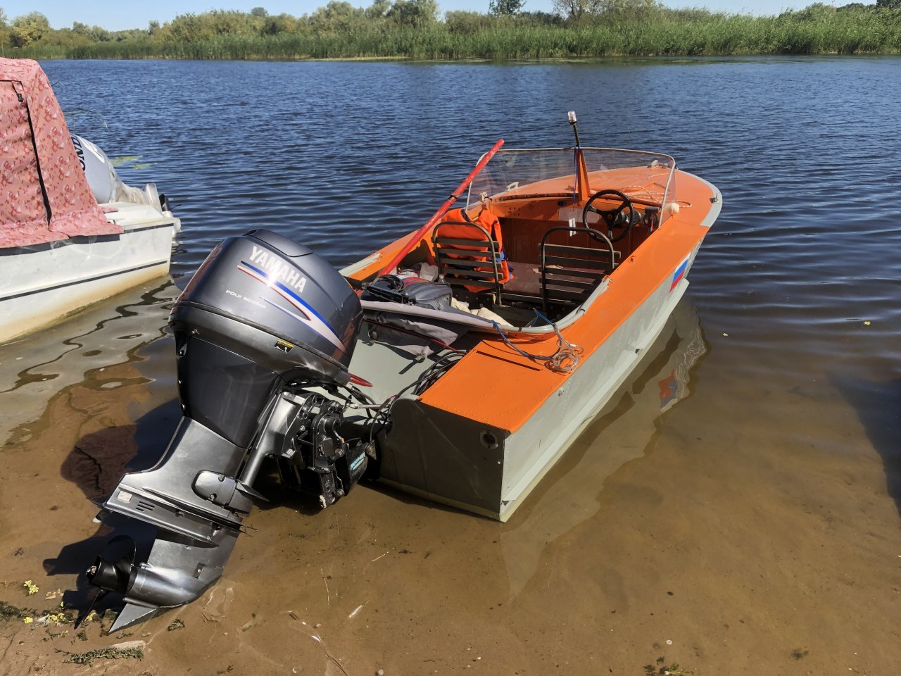

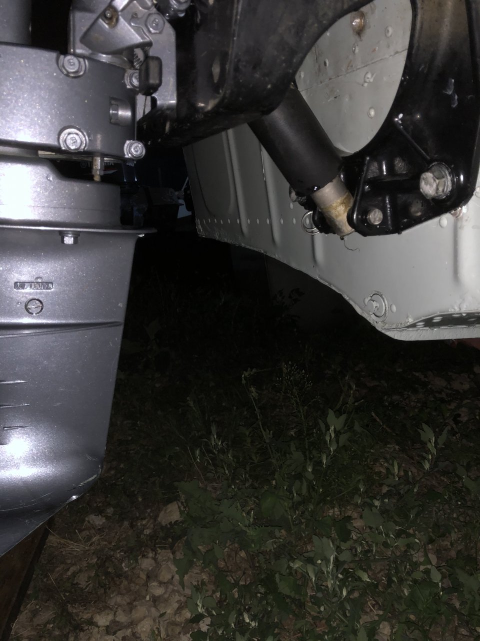

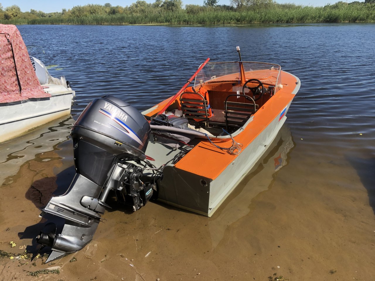

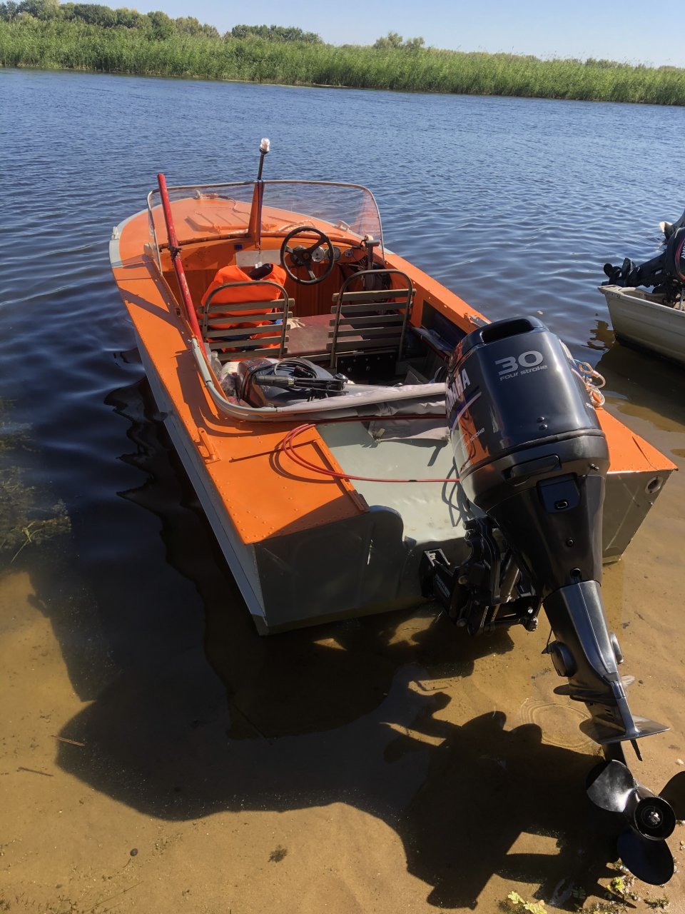

Итак , не смотря ни на что, вопреки всему, мы таки повесили и протестировали Мамаху.
Нас преследовали: «не те болты», машинка со слетевшим микриком защиты запуска мотора, ветер , наконец тупо обрыв штур троса :)) сука раз в год стабильно! Китайцы !!! Вы из чего их делаете блин !!! Из говна скотча и палок что-ли !!!!, троса газ реверс от ямахи это отдельная ода всей секс индустрии человечества, впрочем так же как свечи на ключ 18!!!! 18 - Карл!!!! Нафига ?!! - а в ответ тишина ...
сколхозив румпель, усталые но счастливые мы перешли с дубовой гривы на Волну, домой :)
теперь Баба Маша 25 BWCS раздушенная до 30 с винтом Ямаха 14 и машинкой находится в продаже. Так же есть отдельно стальной винт Солас 13 от тохацу с переходником на Ямаху ( на моих фото именно он)
09.11.2019
205
432
Прогресс-2

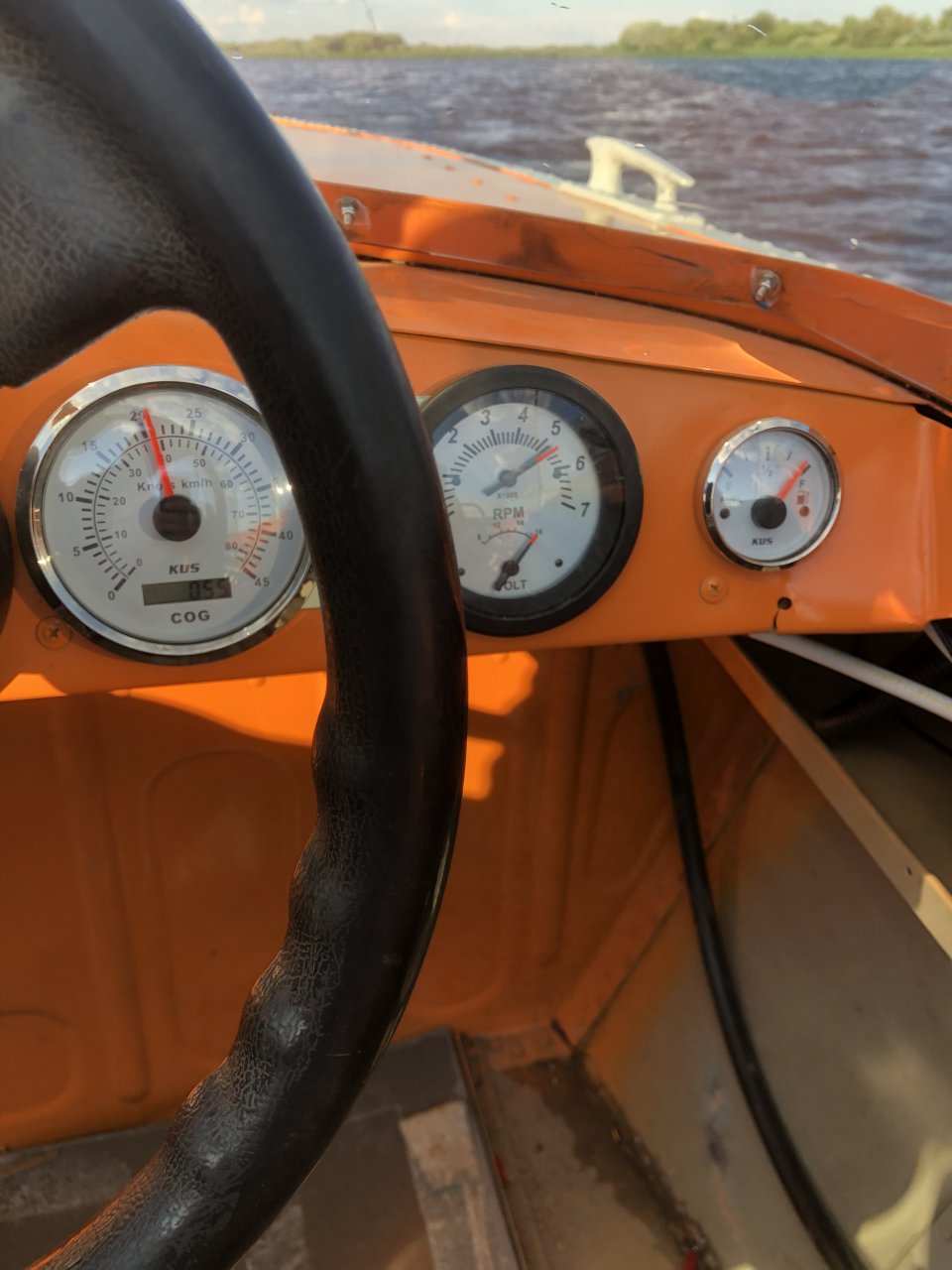

О результатах - обороты не знаю - тах показывает сферического коня в вакууме, скорость на оборотах близких к максимальным по ручке -47 км/ч винт 12-й , на маркировке 11 х/8 - х неопознанный , за счёт выносного транца с тримом в попутную волну прет уверенно не роет и не пляшет. Загрузка : я , баба Маша, Тугарин и 20 л бензина

Вопрос знатокам, мотор висит заглублен (АКП) на 3 см ниже киля, когда один 5400-5500 обороты 42-44 км/ч, но стоит нагрузить 2-мя!!!! человеками задний диван скорость возрастает до 45-47 !!!!! Тримерром на такой режим вывести не получается. И вообще, как при заглубленном моторе навалив на него еще вес вырастает скорость?! Я понимаю, что мотор низковато висит, это работа для зимнего периода, выбрать эти лишние 3 см, но как при загрузке кормы вырастает скорость? Мотор на выносном электротранце PANTER 55. Может одеть антикрыло попробовать?
