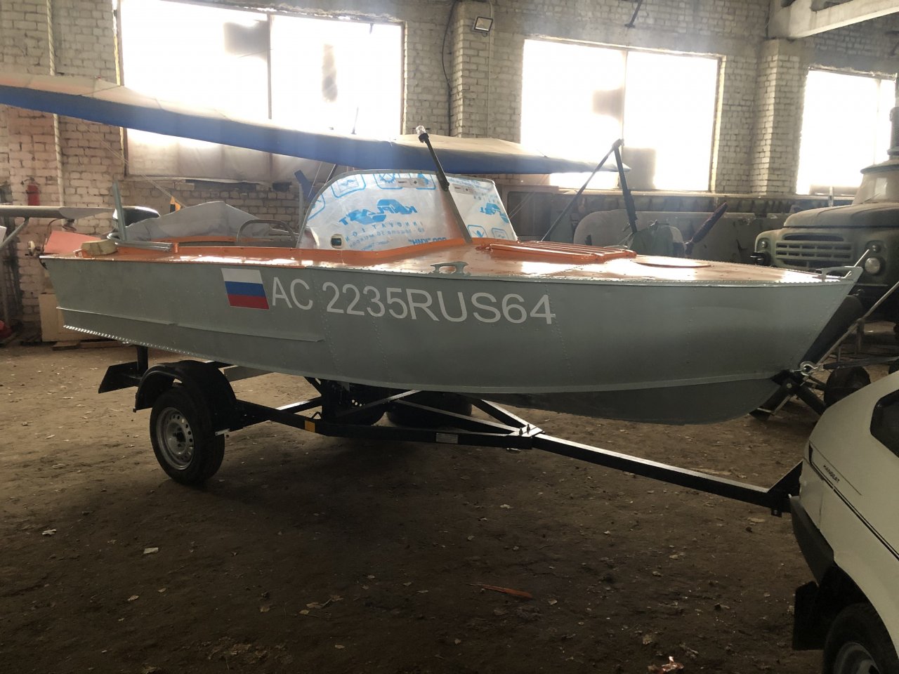

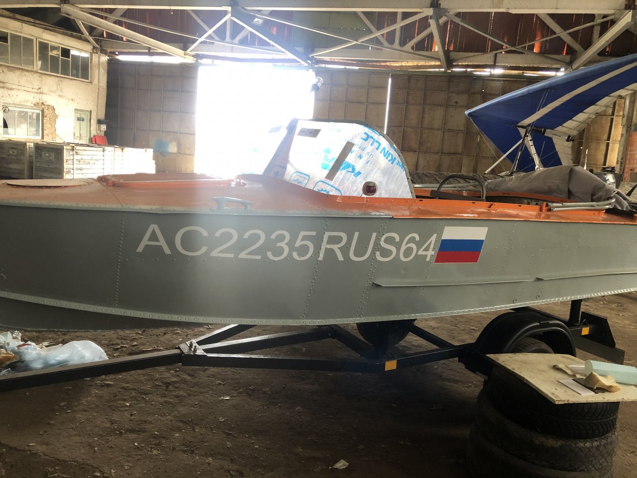

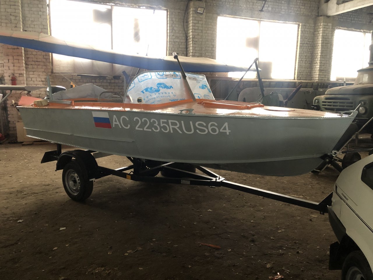

Наконец то наклеил номера, математической точности добиться не получилось :

Флаг после 64 должен быть.
Переклеивай(((

Знаю, не буду, так выглядит симметрично , сзади поставлю флагшток и флаг подниму , при флагштоке можно вообще никуда не клеить

У нас техосмотр не поставят , номер не на гостовском месте , не говоря о флаге , значит номера нет , могут и на штрав стоянку отбуксировать . После Мондюаля у нас порядок решили навести, вопрос на сколько их хватит? Штрав стоянку окупать то надо .

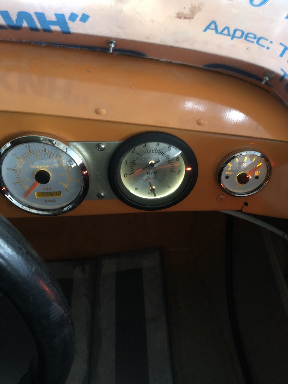

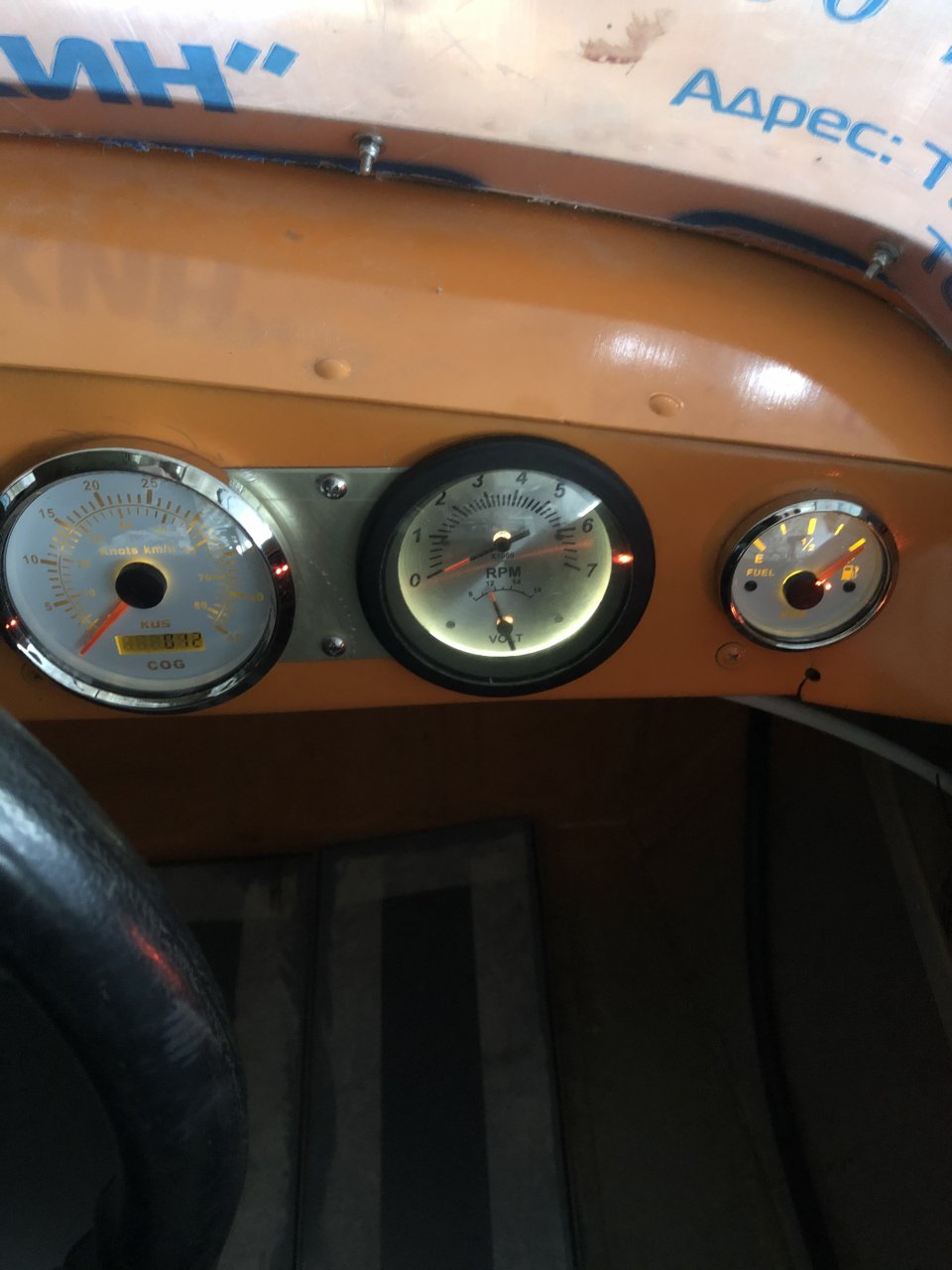

Сегодня подключил насос через тройник, опробовал заправку. К трехходовому претензий нет , но горловина бака куда подключён ямаховский коннектор потекла как ё моё что !!!! , требуется дополнительное уплотнение и только после этого можно будет заправляться таким образом иначе вонь бензина придётся нюхать после каждой заправки .... как говорится опыт он такой, жаль с первой попытки не вышло, но в целом схема рабочая, и я пока ее снял и оставил в ручном режиме до тех пор пока подберу новый коннектор с более плотной заделкой.
доделал подсветку, и залил полный бак номер 1
177976
И даже появилась идея как на этот же прибор вывести показания с резервного бака, но это уже паранойя и все от недопрыга и недоволги....

Жень , я всегда оба бака на один прибор вывожу через обычный ваз06 переключатель, и стрелку и лампочку . Два прибора это дорого и место занимат .
