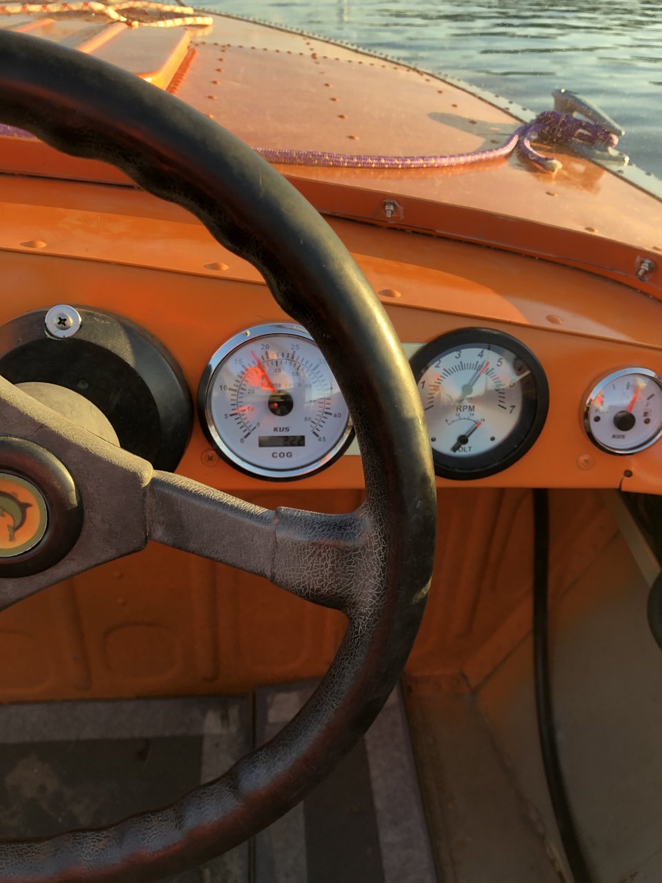

Жень , я всегда оба бака на один прибор вывожу через обычный ваз06 переключатель, и стрелку и лампочку . Два прибора это дорого и место занимат .

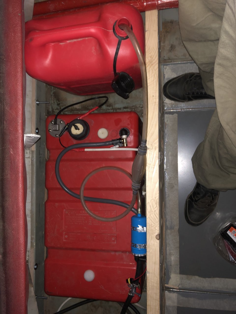

Прикрутил сегодня насос и опробовал , очень понравилось , но шланг надо удлинить чтобы вообще не поднимать сиденье :)))

Внедрил электромагнитный клапан, столкнулся с тем, что одновременно с включением насоса он иногда не срабатывает будто давление бензина не даёт отдернуть створку, что это может быть ? Или некачественный клапан попался
Oleg_samara
18.01.2017
2 923
2 544
Конци у клапана проверь, не перевернул случайно вход с выходом ?
09.11.2019
205
432
Прогресс-2
был: Ямаха 25BWCS, есть: Ямаха F30 AMHDL, Нептун-23 (продается)
Проверил все нормально, если бензин остается в шланге то не срабатывает второй раз, если до воздуха заправлять, то нормально включится. Похоже просто не хватает силы катушки, беда не большая, вероятно реле не сильно кондиционное.

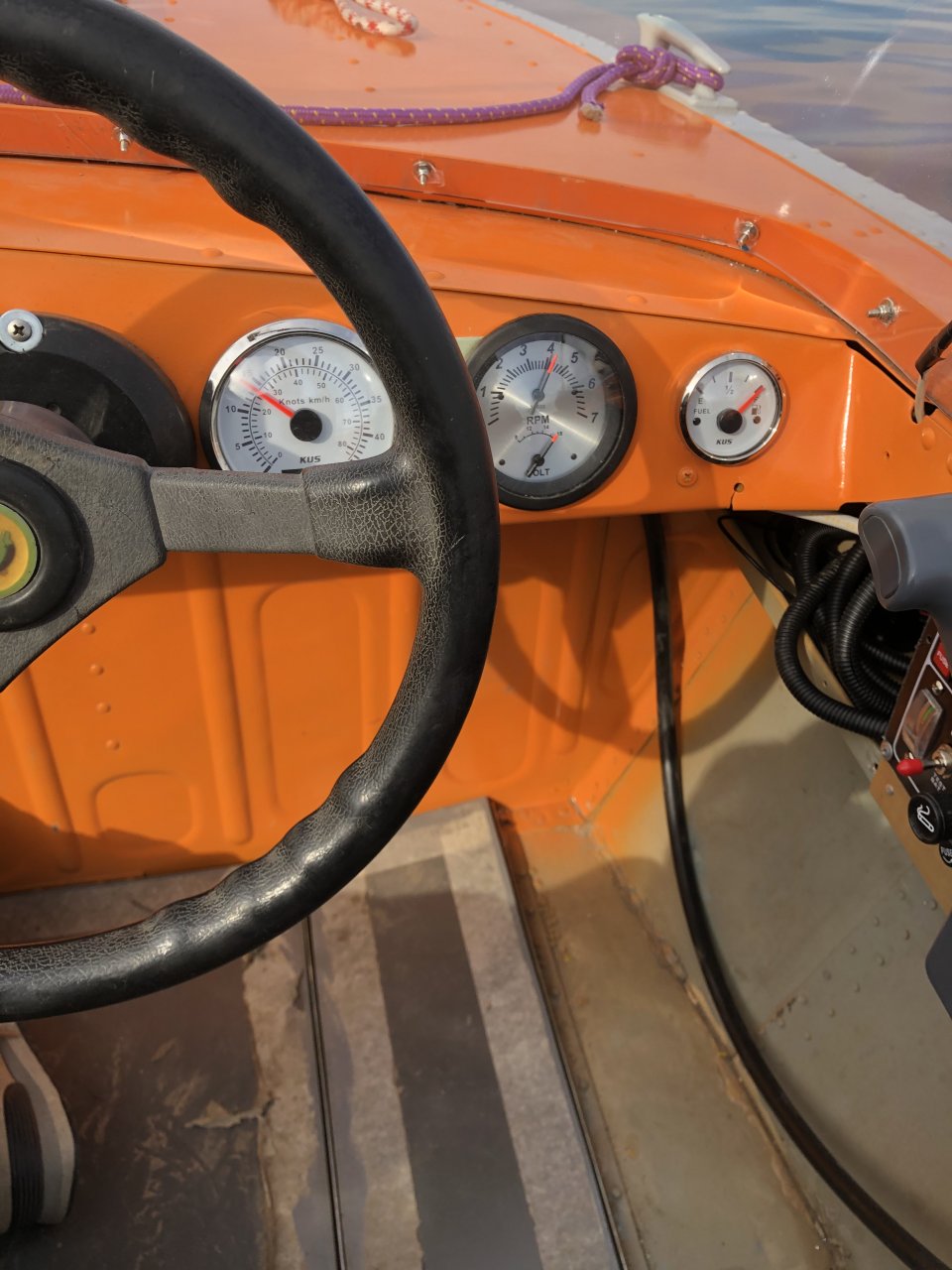

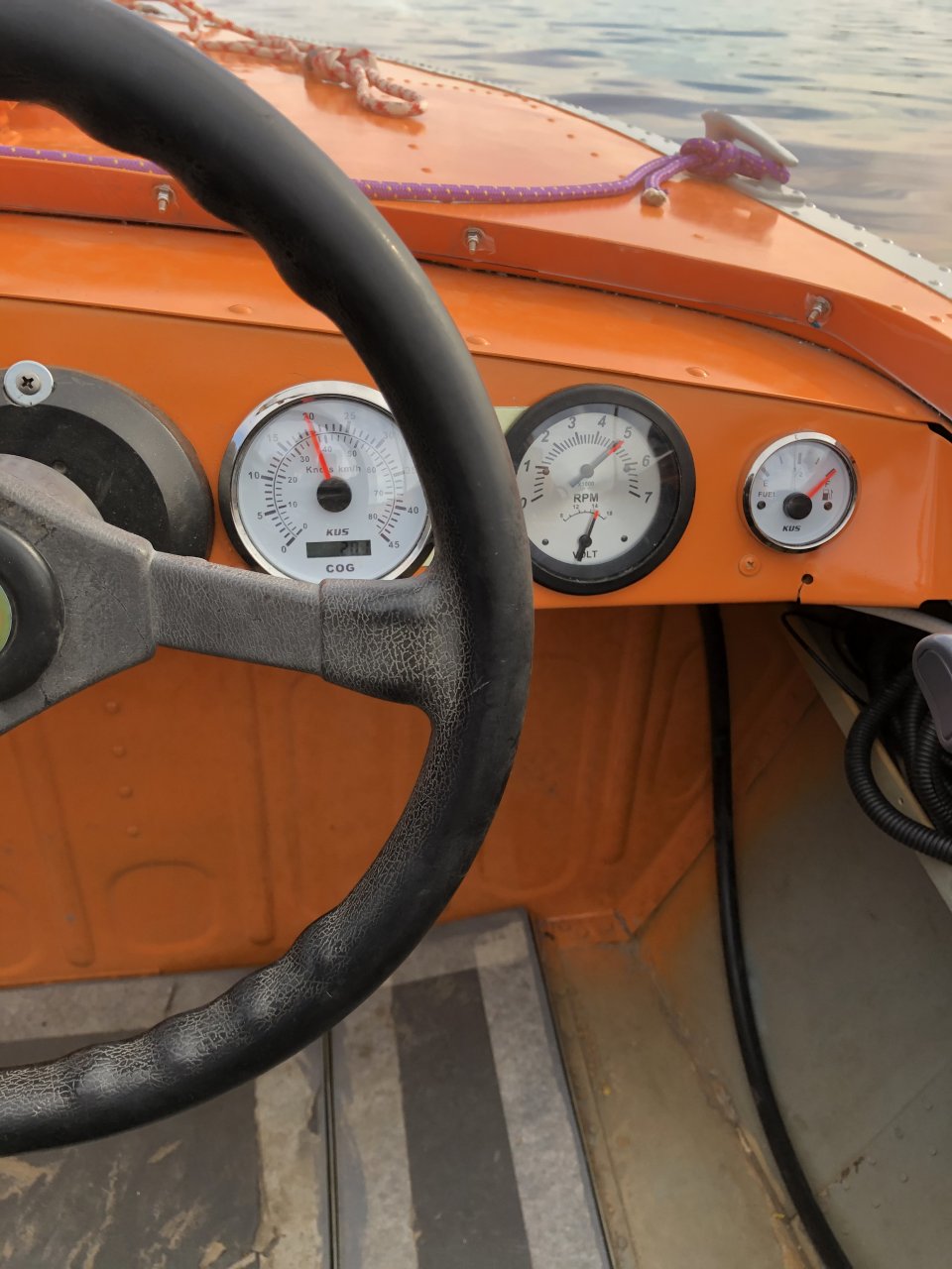

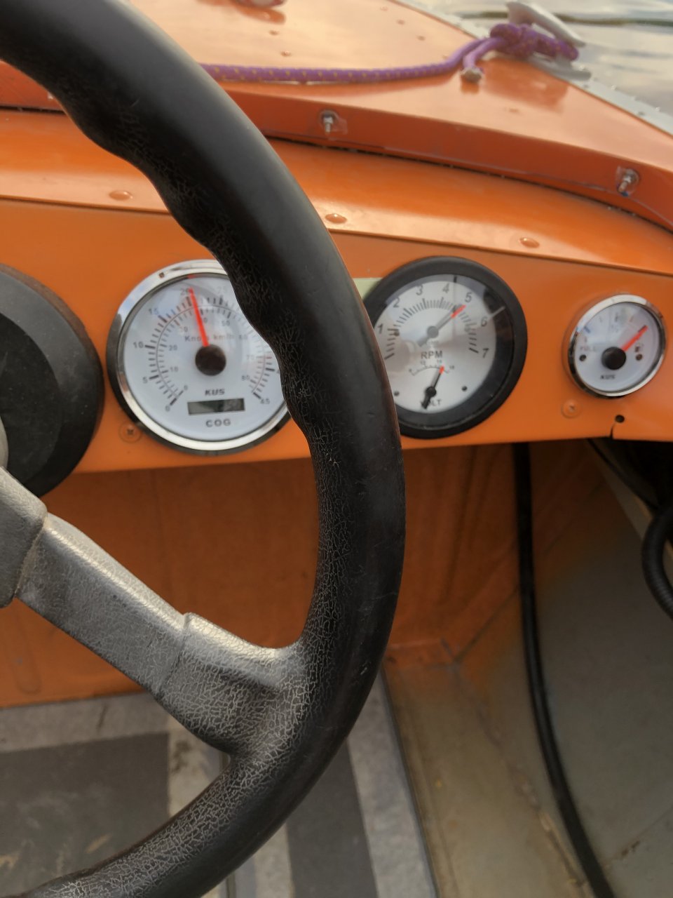

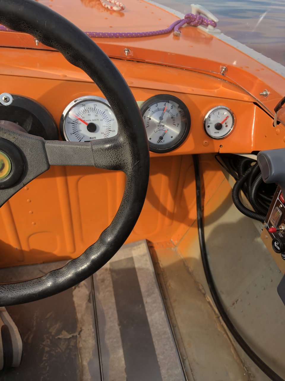

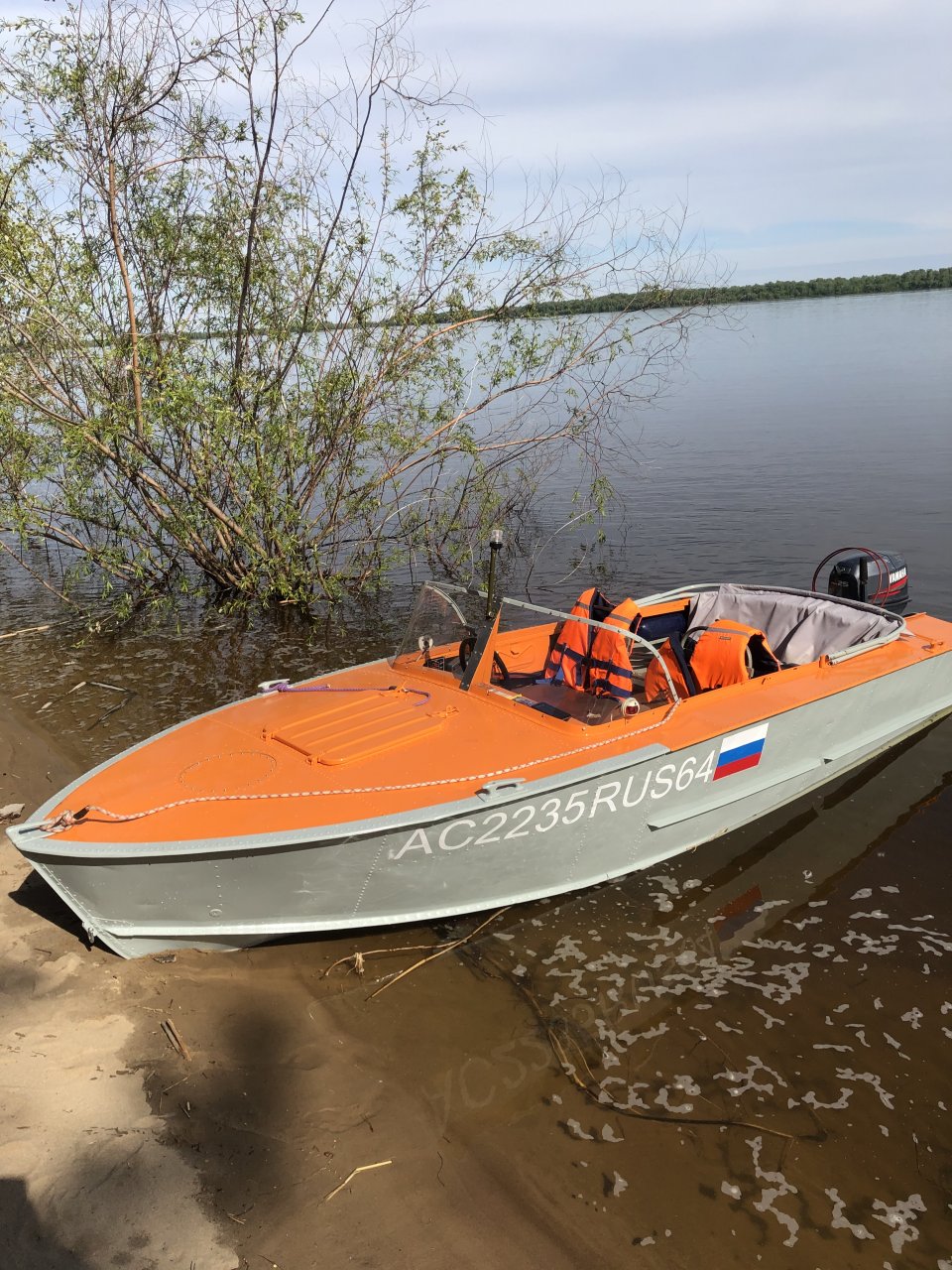

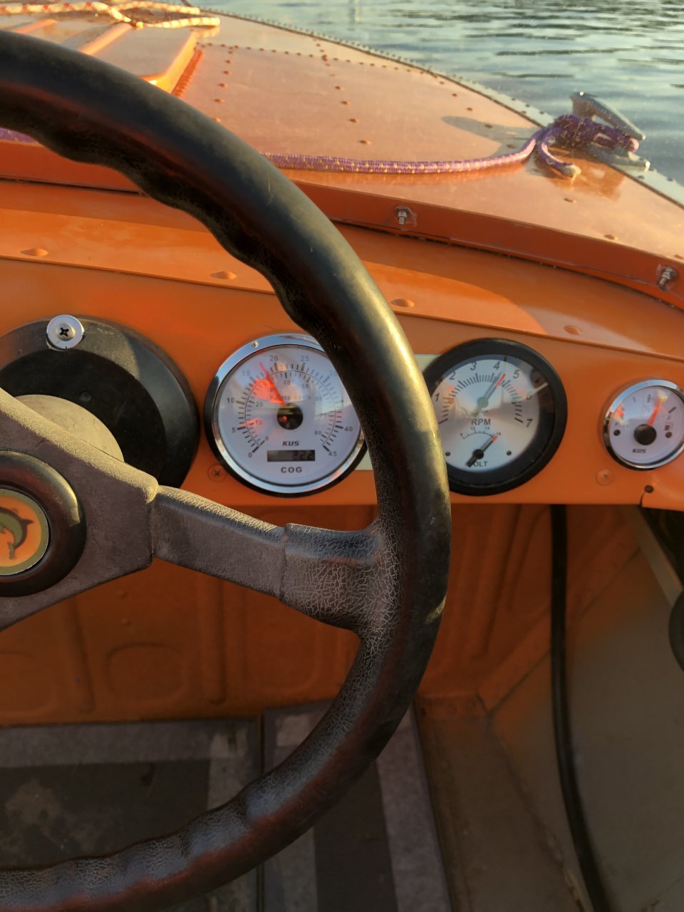

Первая вылазка в Усовку в 2020, тест навески мотора на новом усиленном транце, проверка систем заправки и переключения в боевом режиме и просто несколько фото сегодняшней природы :))
179907179908179909
Мотор надо ещё чуть ниже опустить, баки отработали на ура, чуть великоват расход (11 в час), но это надо будет ещё зажигание поднастиоить , сейчас при 4700-4800 идёт 30-36 ( против / по течению )

Спасибо, сам не ожидал, но на солнышке оч глаз радует :)
забыл написать загрузку в этом переходе - 350-380 кг в лодке так, что может такой расход / скорость и норма

расход норма

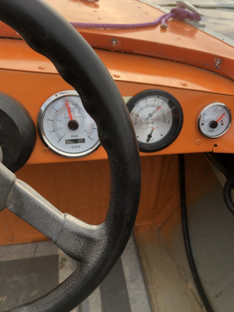

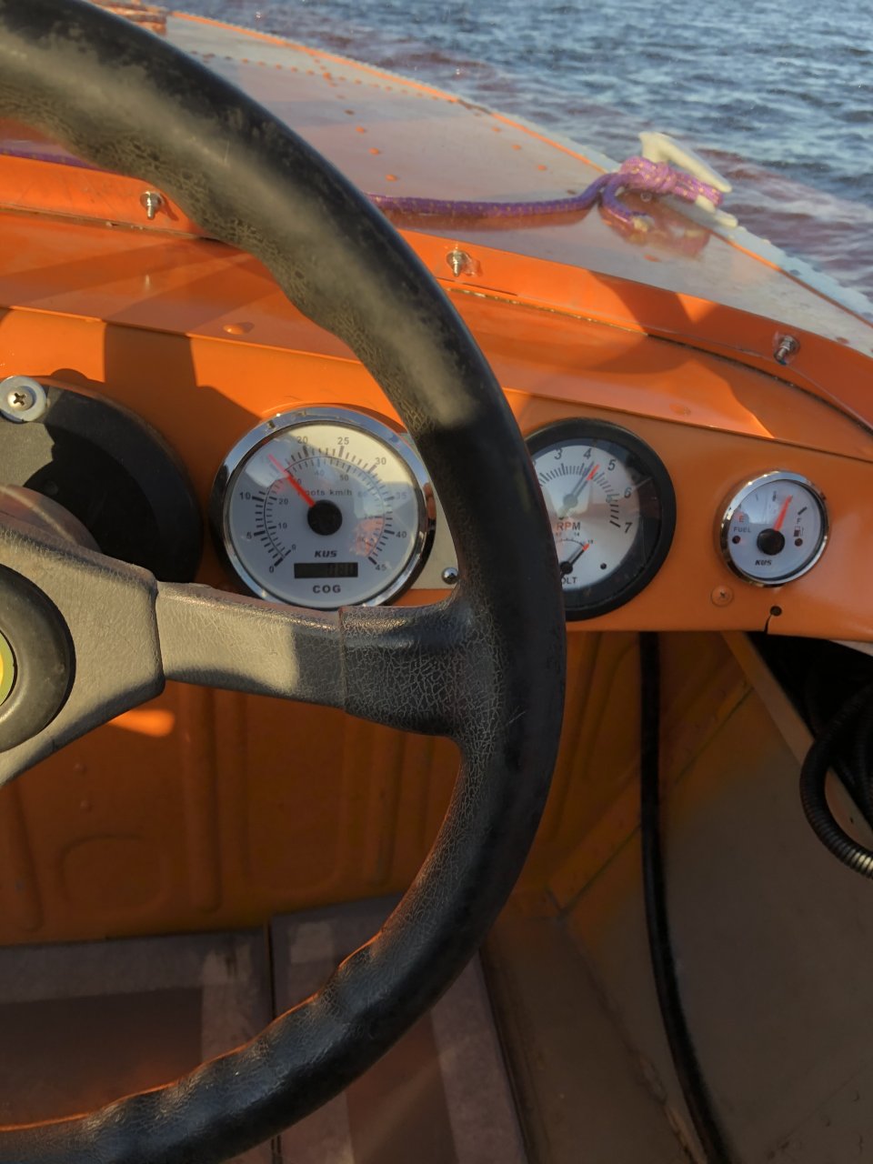

Вчера поигрался УОЗ, согласно мануала двинул до 25 градусов (для 30 лыс) был 20 как для 25-и.
для памяти некоторые результаты:
180151180152180153
Запуск как не странно стал быстрее, субъективно выросла приёмистость
загрузка стандартная - я и 70 литров бензина , в следующий раз возьму стробоскоп, попробую найти наиболее подходящие параметры , но при Табличном опережении уже эффект чувствуется

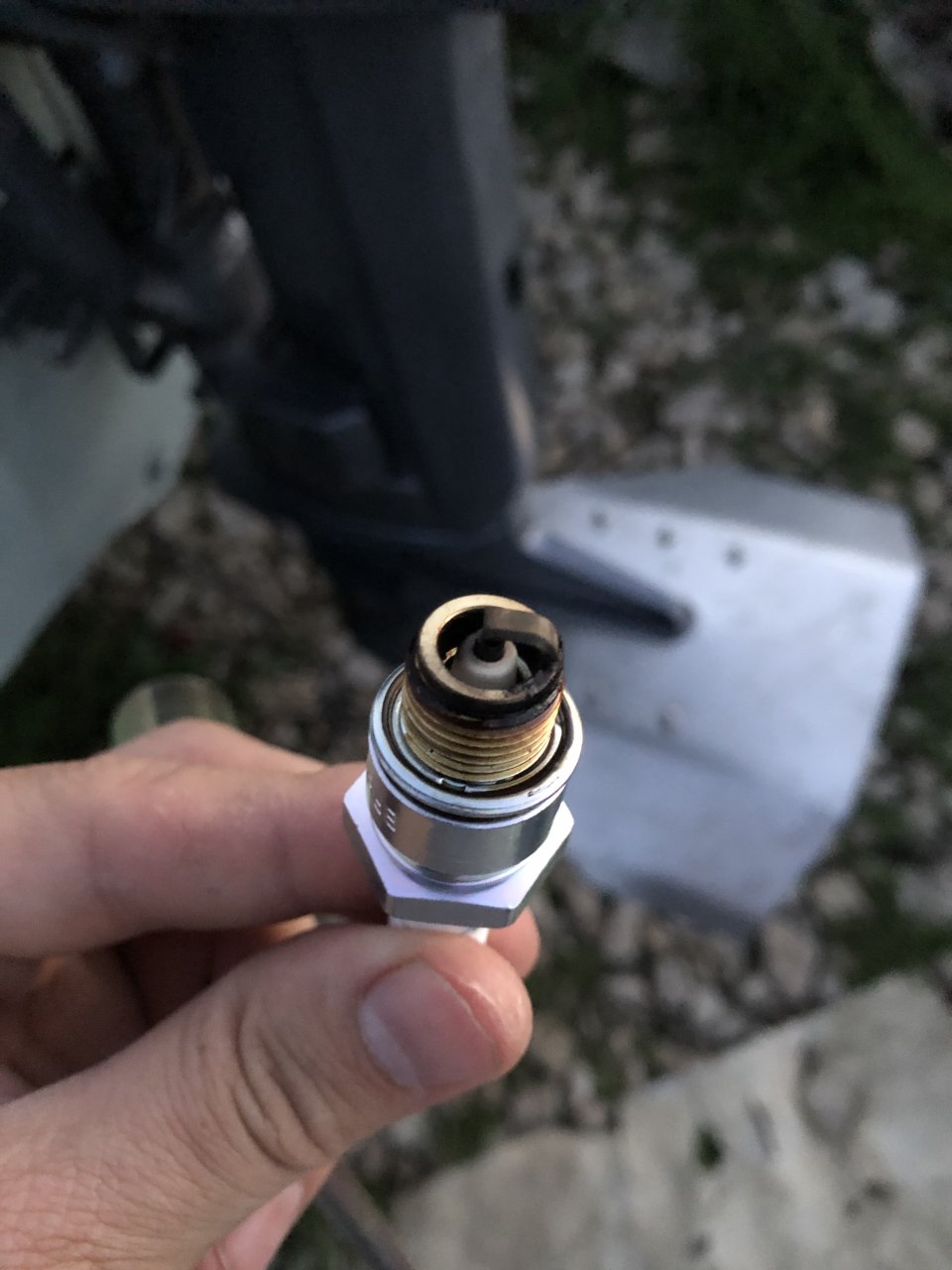

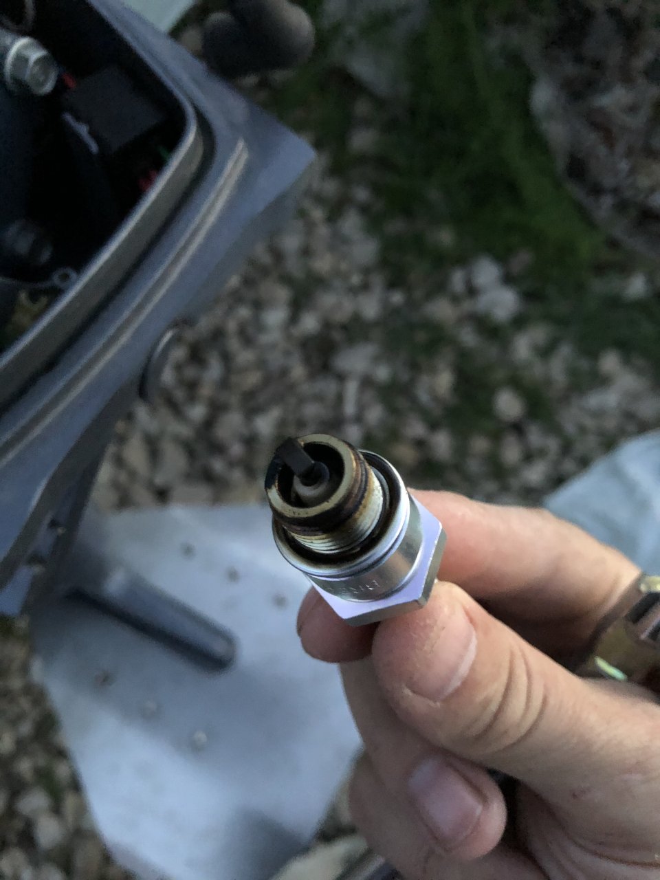

Немного о свечах зажигания.
Когда двигатель работал как 25-ка, свечи стояли 7-ки. Разрушив двигатель до 30, увидел в мануале, что свечи положены уже 8-е! Удивился, но решил поставить свечи по мануалу. Каково же было мое удивление когда на 8-х свечах двигатель стал работать тише и мягче! Возможно, конечно, мои 7-ки уже подустали, но на такой явный эффект я не рассчитывал. Раньше запуск был чуть дотронешься до ключа и брррррр, сейчас надо чуть покрутить. Всем кто играется со свечами ради холостых при троллинге думаю будет интересная информация.

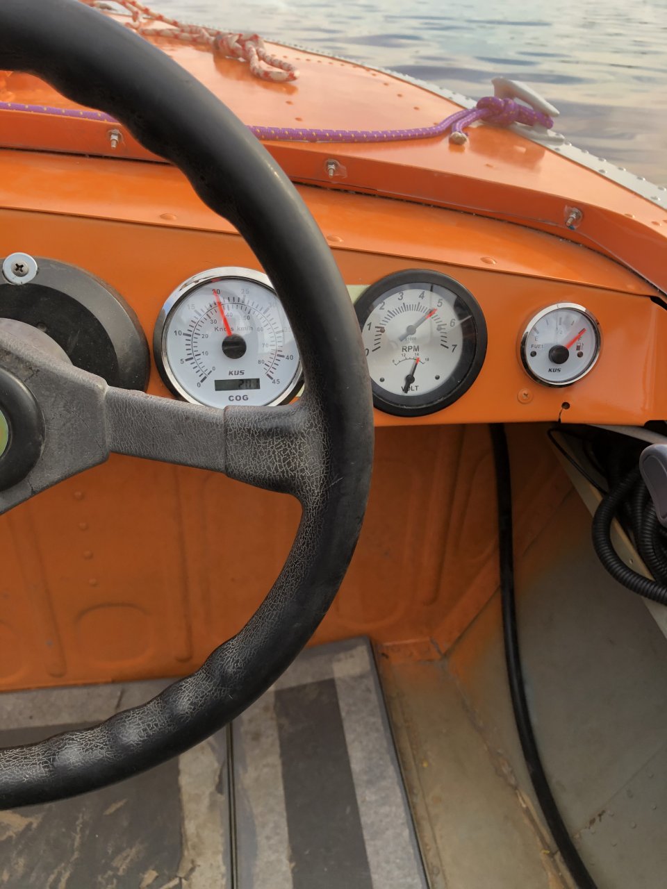

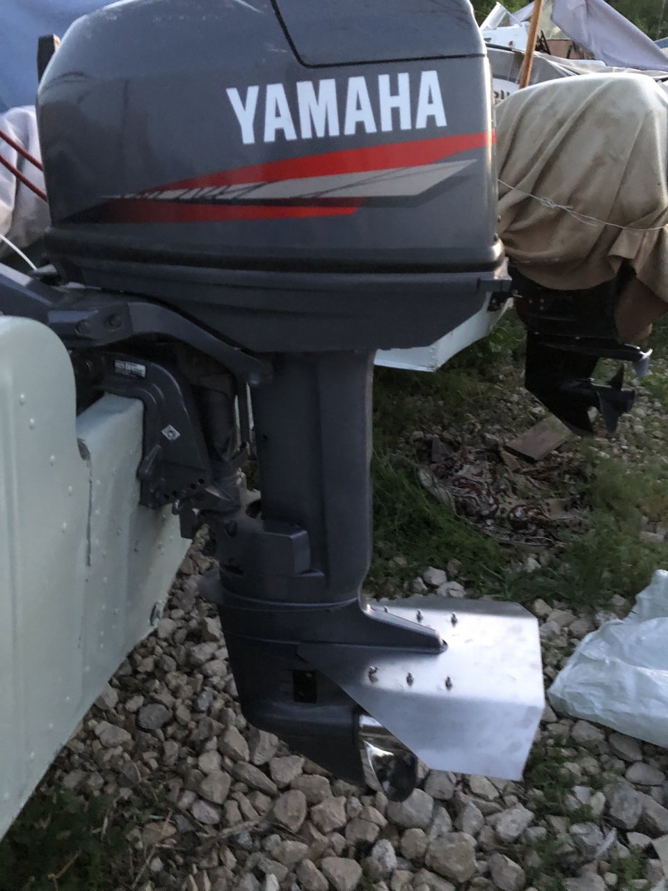

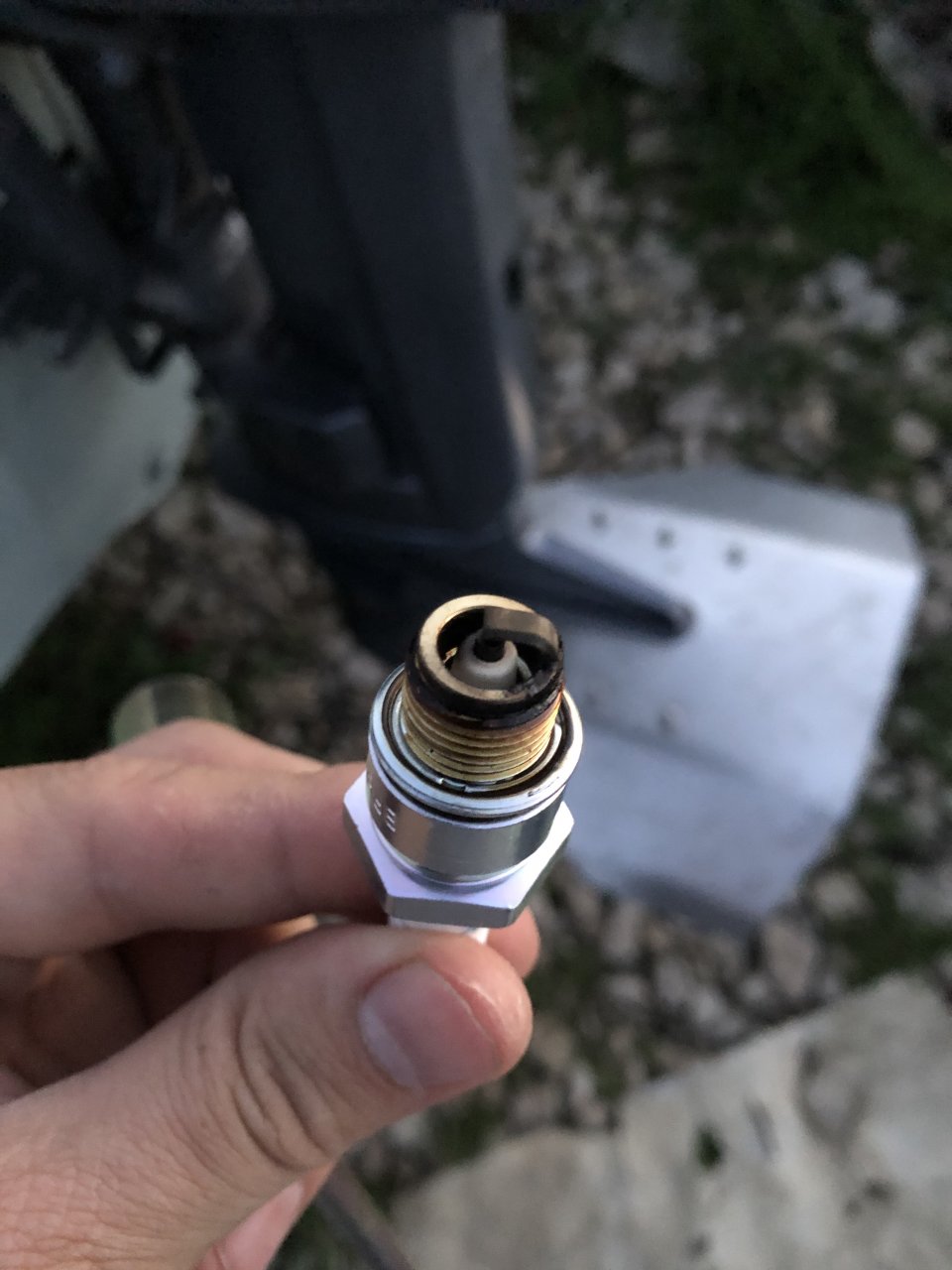

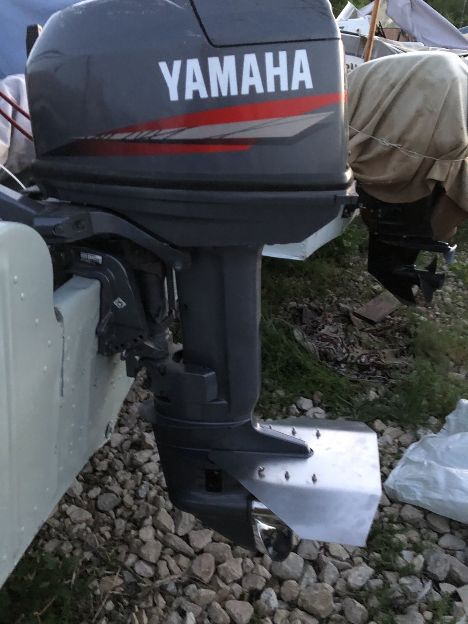

Тестировал сегодня гидрокрыло, производства самопал, из магазина «моя лодка» ибо с похватами надо что-то делать :)
180348
не смотря на «не верный» вырез для моего мотора получил следующие результаты :
Во-первых , пропал прохват при развороте вправо и кардинально снизился при повороте влево, но не исчез совсем. Игрался до паросячьего визга углом навески мотора , тот что сейчас стоит самый правильный , на 2-ой дырке прохватов нет но и скорость упала прилип нос и понеслись брызги со скул. Вернул все как было и поехал подышать свежим воздухом до дубовой гривы
результат с крылом
180350 Путь туда, против течения ....
180349 Путь оттуда, по течению

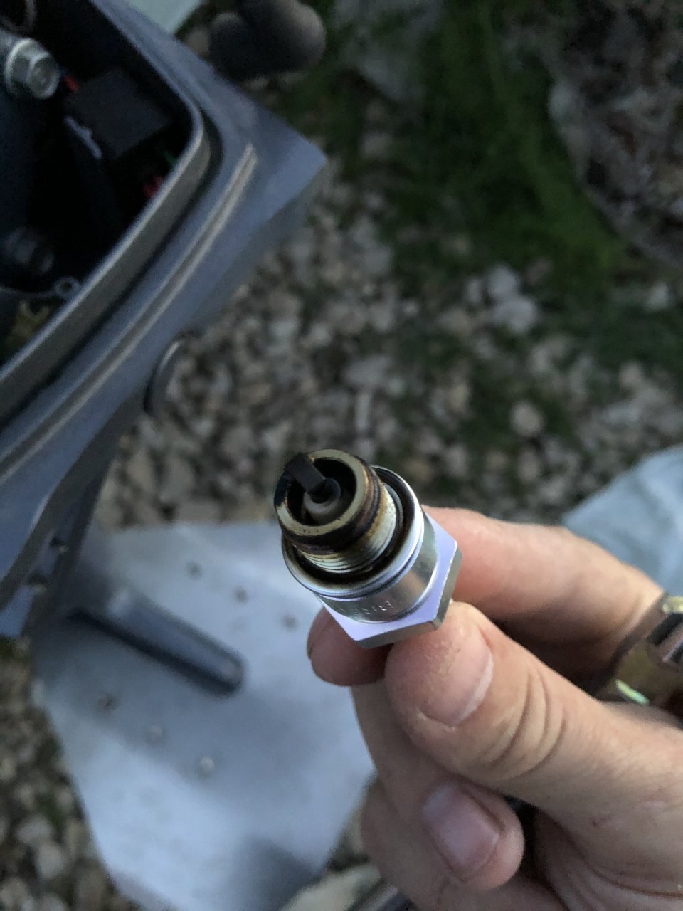

по приезду глянул свечи, как помнит внимательный читатель, мы их заменили на 8-ки, вот результат :
180351180352
Нижняя, верхняя
Озадачился высоким ХХ, и тут покамест счёт в пользу Ямахи, я никак не разберусь как сделать одновременно и хх и полное Открытие дросселя , кто настраивал эту мозговыносящую механику с тягами спасайте бабу Машу от меня , расскажите как .
результат с крылом
Посмотреть вложение 180350 Путь туда, против течения ....
Посмотреть вложение 180349 Путь оттуда, по течению
Посмотреть вложение 180351Посмотреть вложение 180352
Нижняя, верхняя
Смесь не бедноватая?
