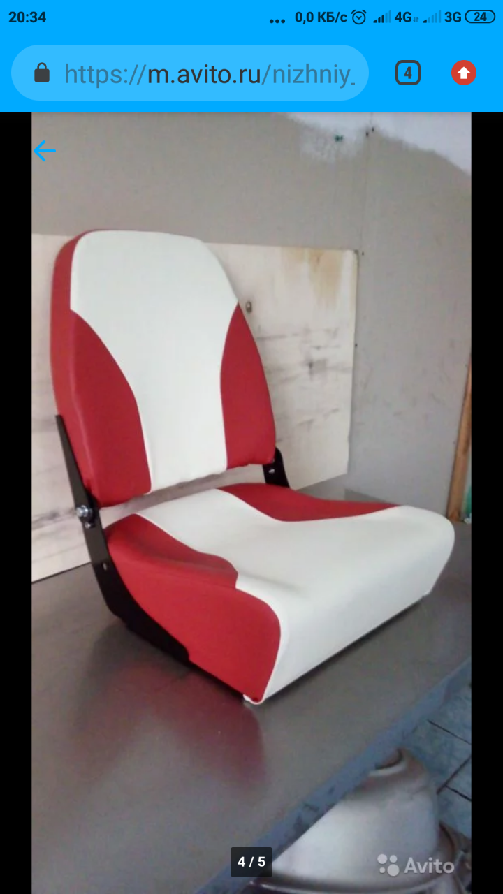

Кресла вот такие хочу заказать, только в сером цвете
