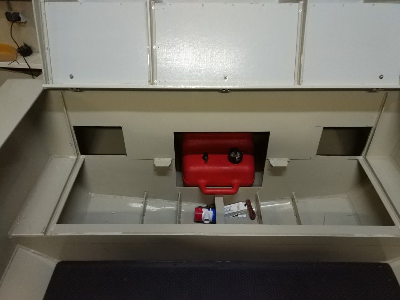

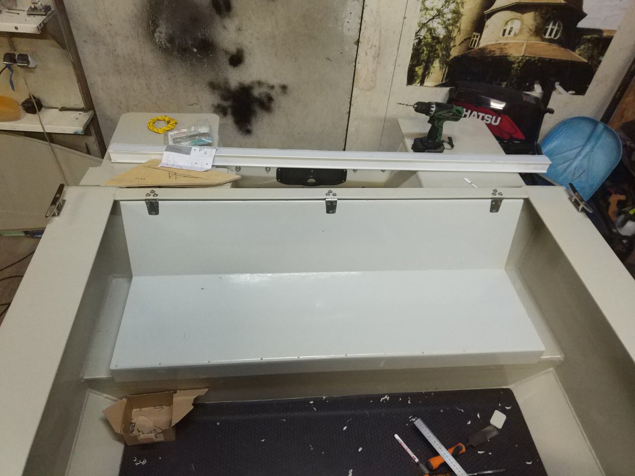

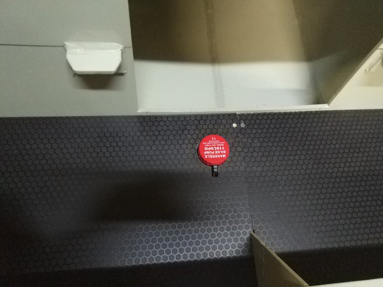

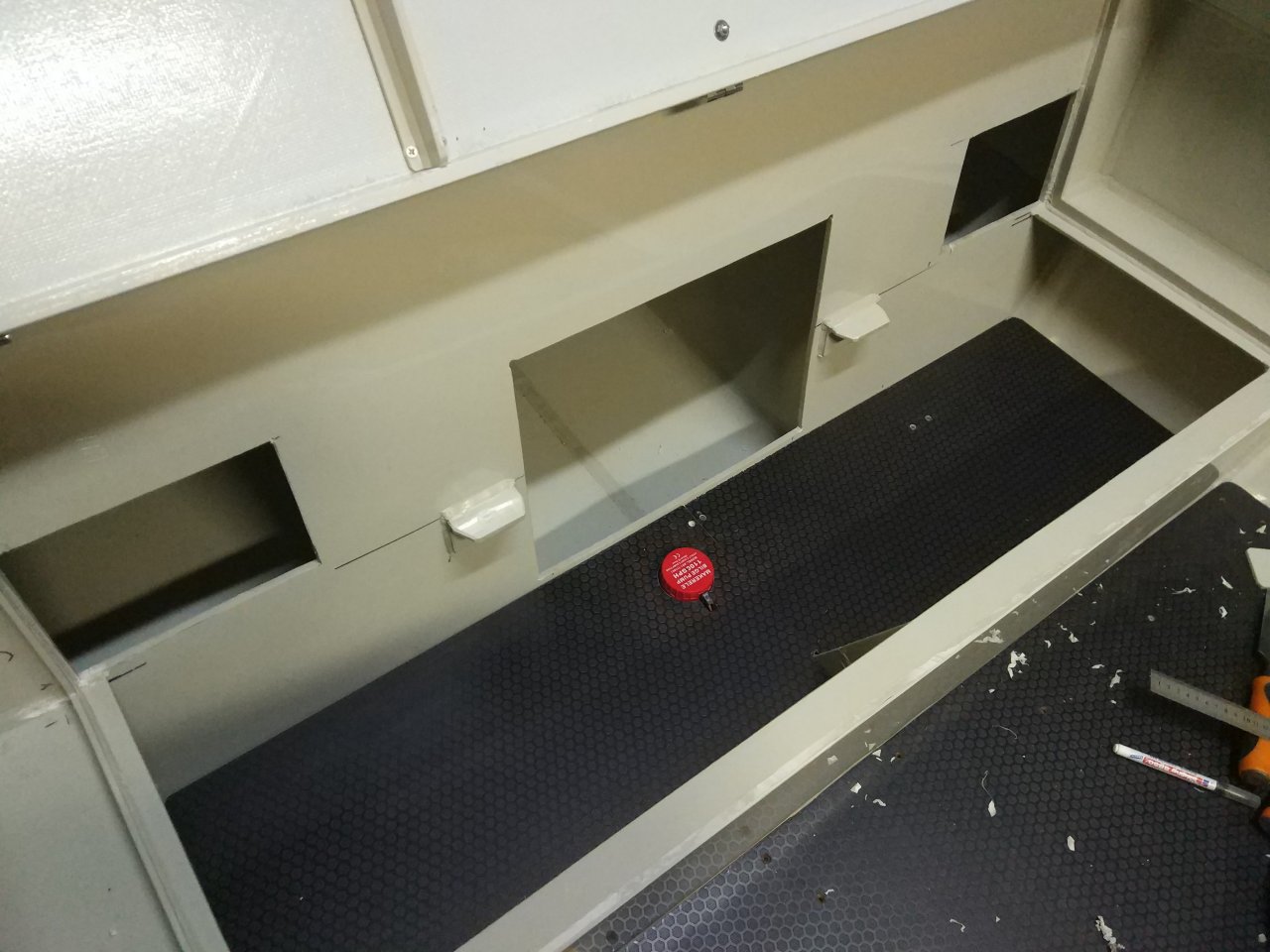

Помпа туда не влазит придется под поёлом рундука ставить
Респект Илья!!!
Хороший комплект получился.
По б/Баку я б подумал сначала и крепко. Просто сварить одно, а долговременная эксплуатация с хорошими ударами на волне - вибростенд...и не факт что долго проживёт...
Я б использовал готовые варианты от авто или от буржуемоторов - надёжнее ;)
Не рекомендую ставить вот этот автоматический Тайваньский насос. Внутри них стоят обычные моторчики 12v и обычные крыльчатки. В автоматических внутри имеется обычный стальной шарик и пара контактов.
Шарик даже не из нержавки. Поэтому за сезон два так или иначе ржавеет сцука и застревает там а мотор будет продолжать работать и сгорает. Я таких сгоревших уже несколько расковерял. Причина банальна, ржавый застрявший шарик.Поэтому лучшее подключение осушительной помпы это через тумблер и реле.

В лягушке шарика нет, там в двух положениях происходят щелчки на включение и выключение. Брал на Али по отзывам ходят норм( практика покажет). Схема подключения будет на два положения принудиловка и автоматика возможно с индикацией.

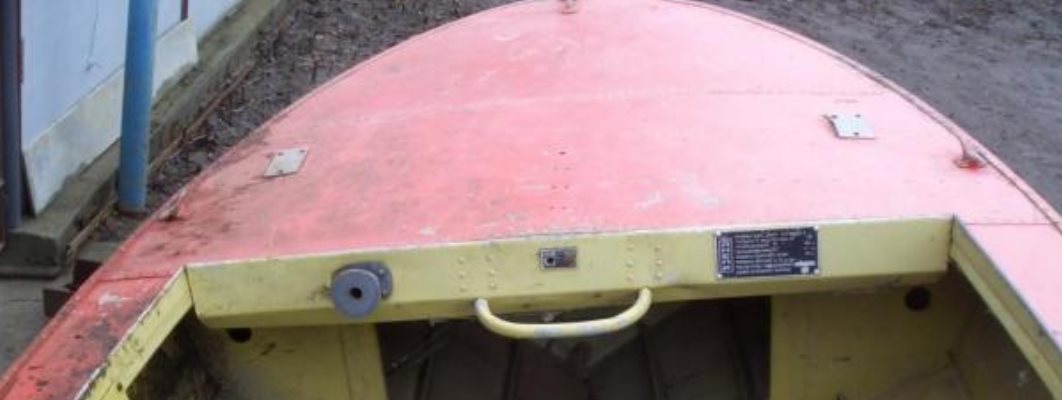

Установил помпу, немного торчит в пойолах рундука. Думаю особо мешать не будет). Кормовые утки встали на своё место , а вот с носовыми не могу определиться куда поставить..
Поставь так, чтобы из кокпита, через стекло мог спокойно до них дотянуться и не спотыкаться о них, когда по палубе передвигаешься, ещё в них удобно упираться боком стопы, когда у борта стоишь, лодки килеватые и в статике крен приличный бывает, полезно иметь "упор" для стопы.
Ставь примерно, так как по заводскому стоят на Днепрах:

Спасибо, думаю так и поставлю.

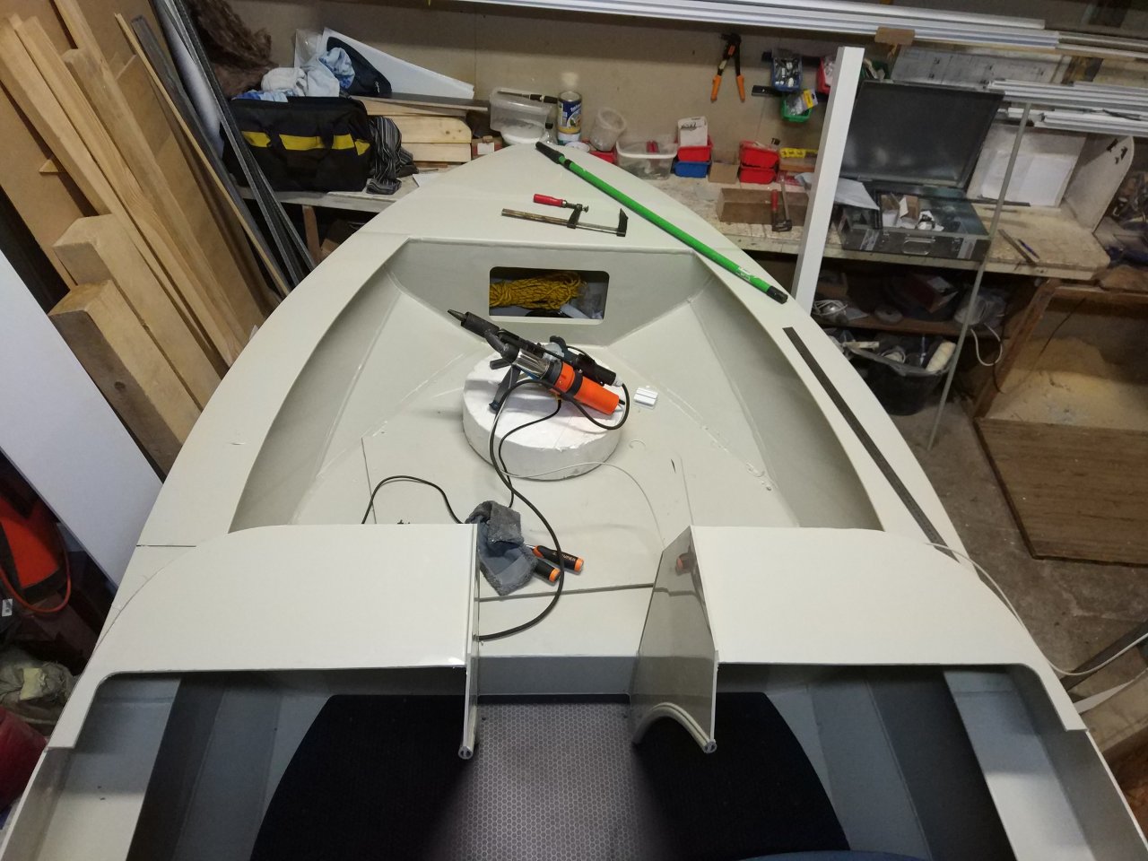

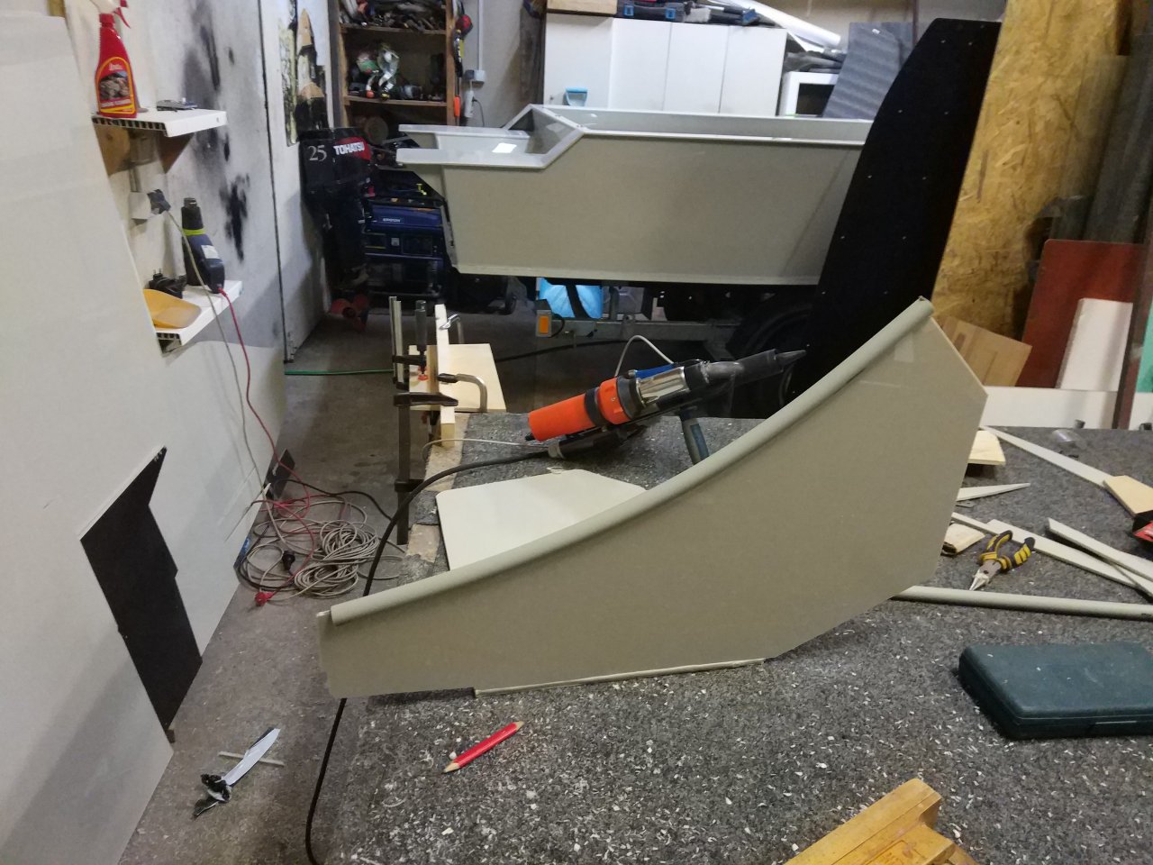

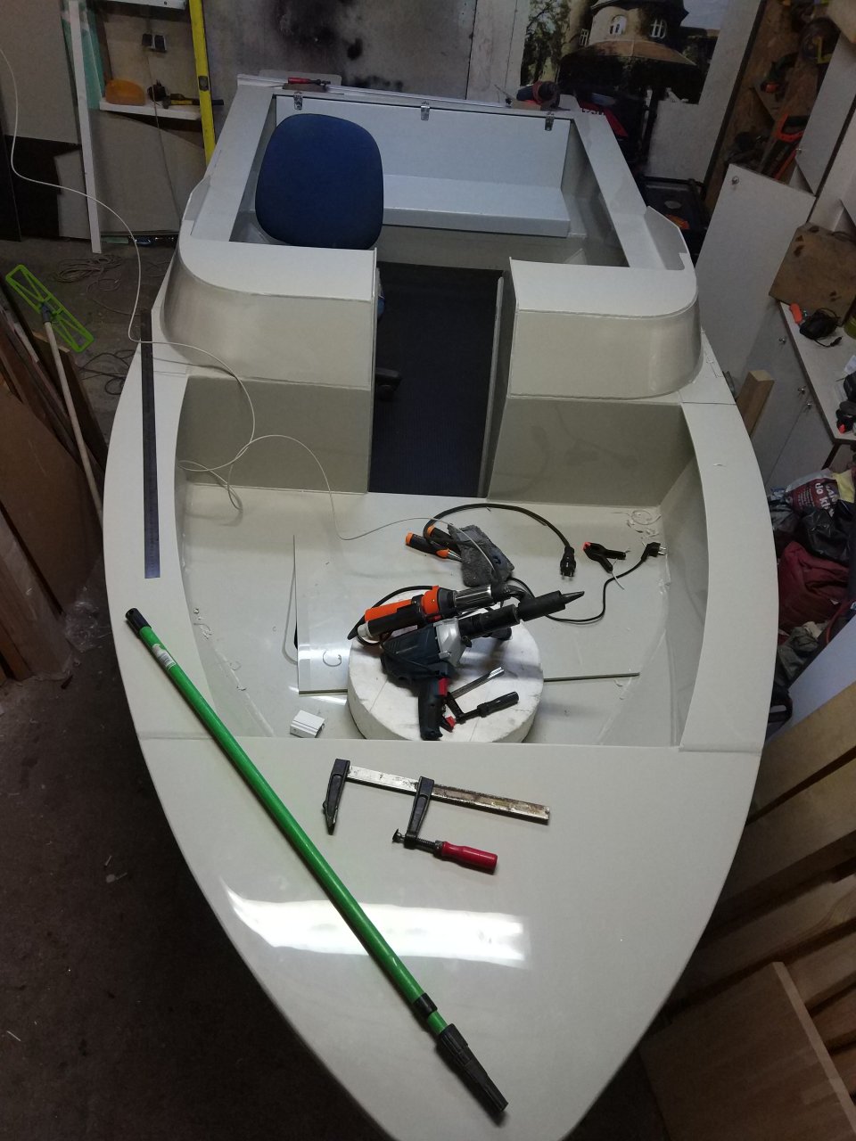

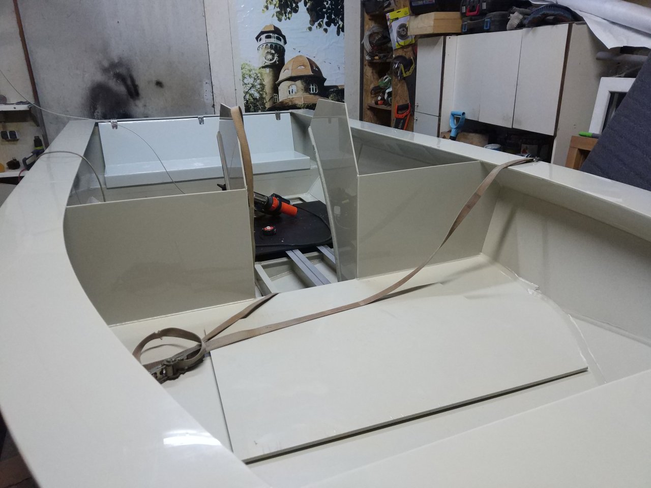

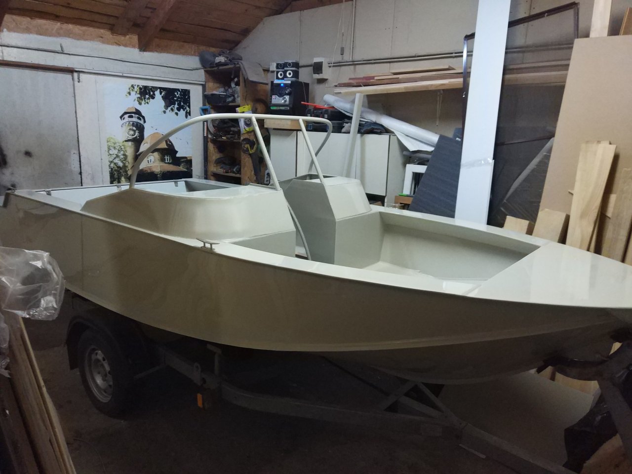

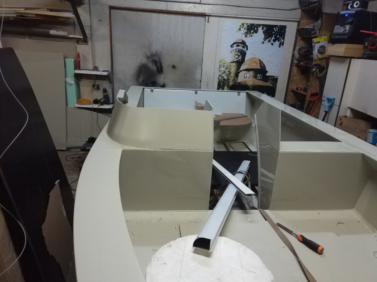

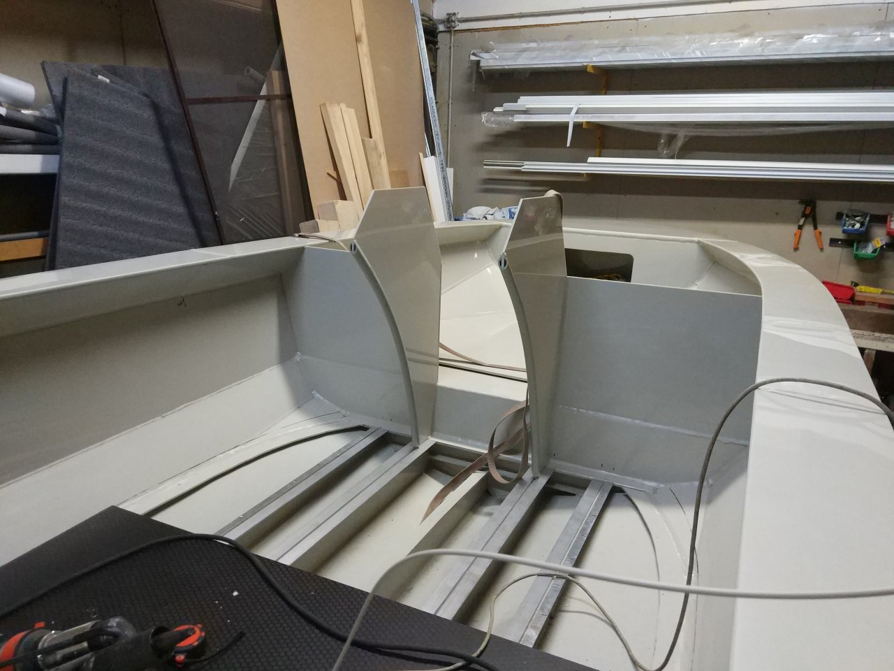

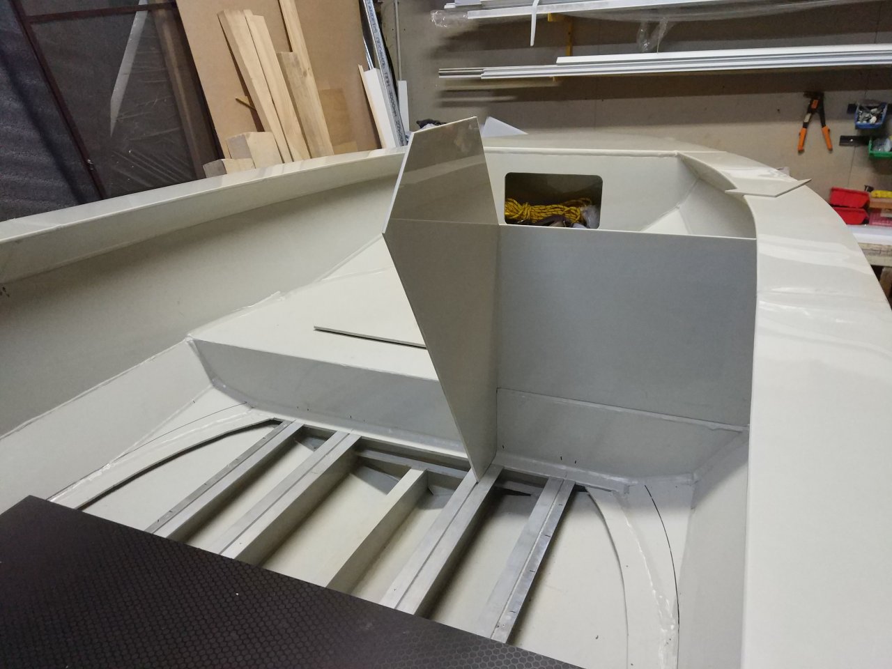

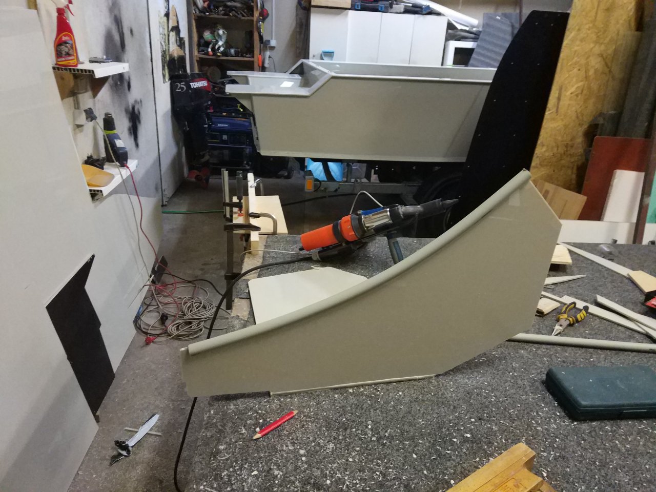

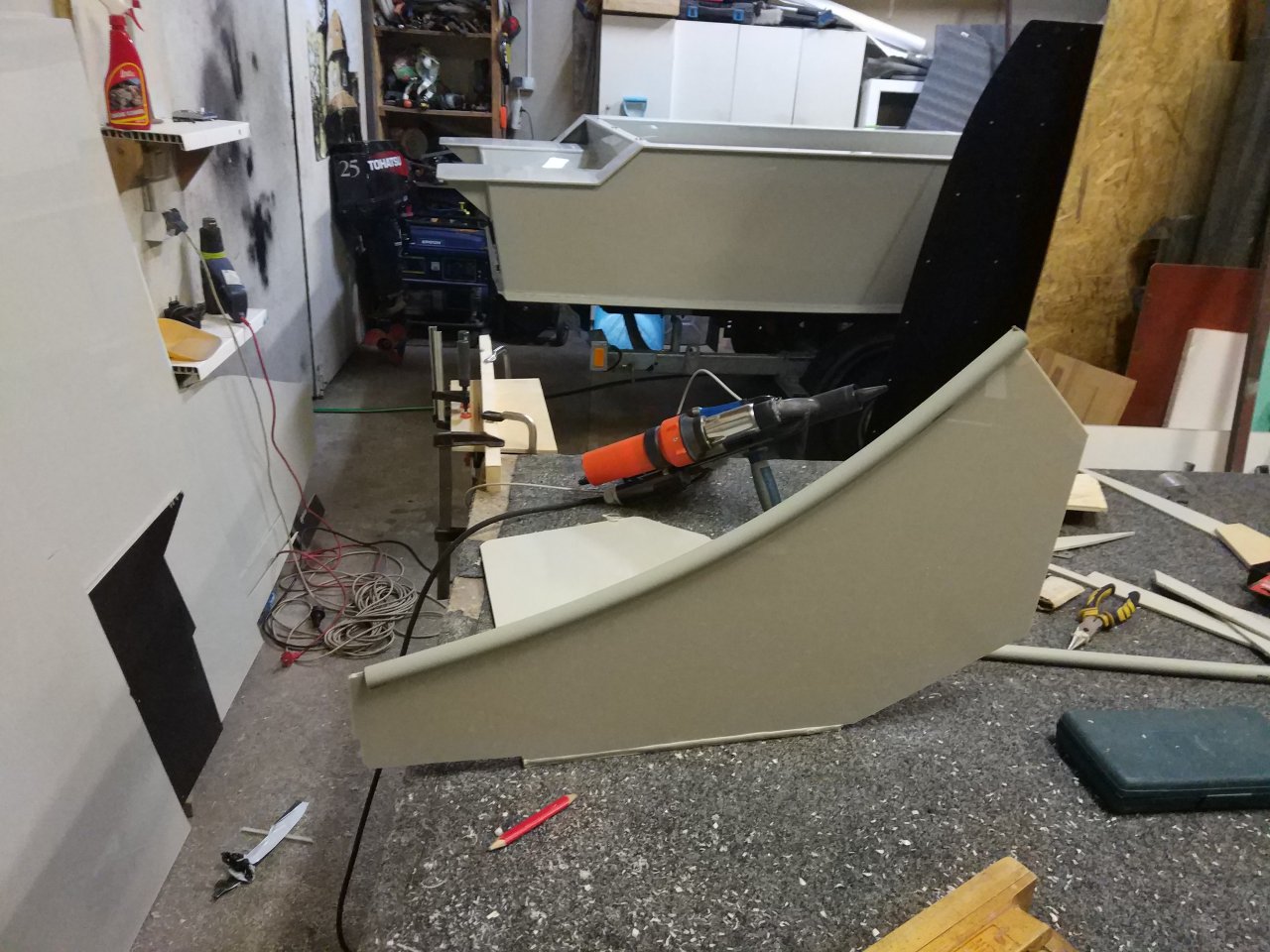

Всем привет уважаемые водомоторники, продолжу тему. Делаю по тихоньку консоли, ох и веселое это дело времени ушло много все продумывал прикидывал и наконец что то стало вырисовываться).IMG_20191222_171214.jpgIMG_20191222_153318.jpg IMG_20191222_212118.jpgIMG_20191222_212143.jpgIMG_20191224_233437.jpg
