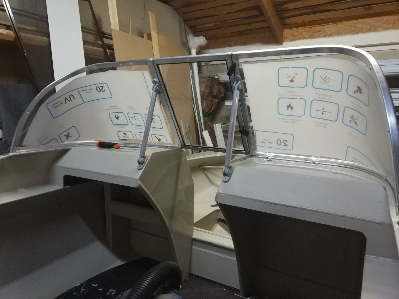

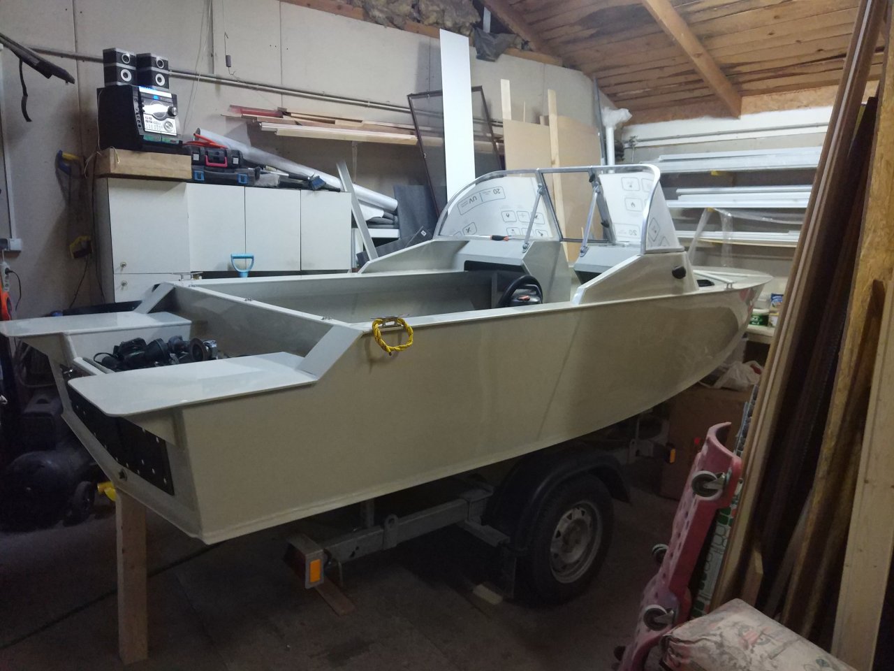

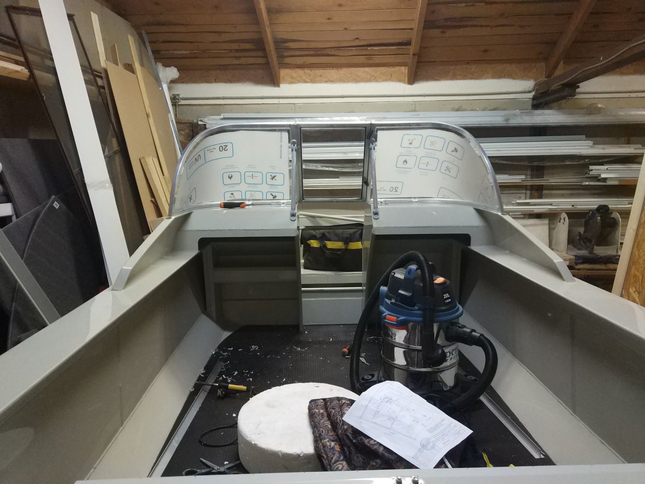

Всем доброго времени суток, продолжу тему. Пришло стекло от компании Тент плюс...разпакоковка...примерка..установка.. Стекло встало на место без особых проблем. Были некоторые нюансы, но благополучно решены))) Теперь можно приступить к изготовлению нижней дверке и доделки панели
173811
173813
173814
Илья39
19.09.2019
373
649
Калининград
Илья
ПВХ 3.6, катер из полипропилена Ока5
Тохацу 25, ветерок 8, Москва 12,5 , Москва 25, Ямаха 30
Так же встали на место ходовые огни.

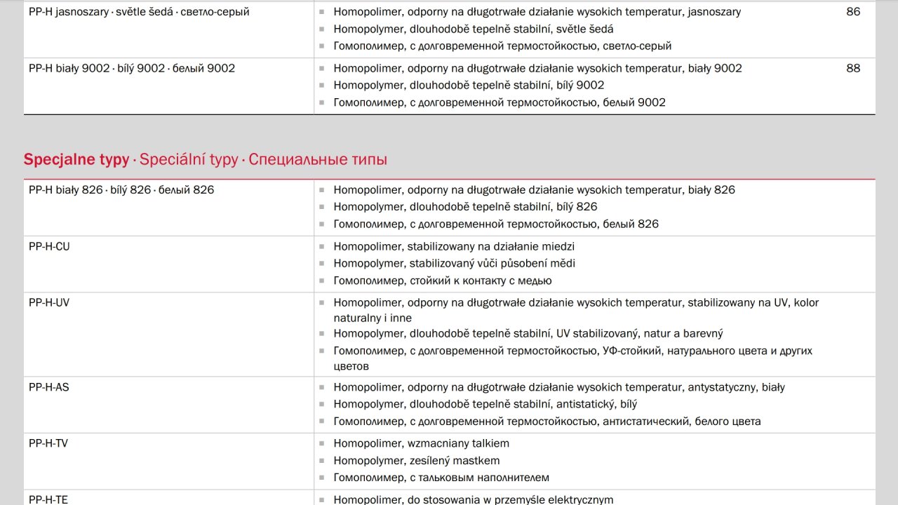

Врядли у кого то на огороде валяется изделие из листового пп или пнд фирмы рёхлинг или симона. Разве что это будут крышки колодцев канализационно насосной станции. Я проработал с этими материалами 1,5 года и сказать что им ничего не будет на солнце через 5 лет немогу. ПП трубы у людей на огородах лежат и ничего им не делается. ПНД черный западных производителей солнца не боится. Другие цвета делают по заявке.
Fatman
25.12.2013
2 345
865
Гродно, Беларусь
Прогресс4
173868
Погуглил. ПП также есть уф-стабилизированый.
2 113
Погугли старение ПЭ и ПП.А лучше будет попробовать сломать старое пластмассовое изделие,валяющееся на огороде,можете даже вспомнить, когда покупалось
У меня на даче, водостоки(желоба) сделаны из чёрной ПНД трубы сотки, распущенной вдоль, висят более 20 лет(точнее не мог вспомнить когда их сделали) и ни хрена им не сделалось за всё это время.
Fatman
25.12.2013
2 345
865
Гродно, Беларусь
Прогресс4
Вот и я о том. Мы и не только мы изготавливали КНС (это канализационно насосная станция, вертикальная емкость с насосом на дне для сбора и перекачки канализации) из ПНД. Это полиэтилен низкого давления, у него высокая плотность. Есть ПВД, высокого давления, у него плотность низкая. Это обычные пакеты, канистры мягкие и прочее хозоборудование.
Верхняя часть кнски, люк-лаз, из листа изготавливался и точал над поверхностью грунта. Годами торчат на солнце и ничего. Единственное это то что на солнце от нагрева его ведет.
Делали крышки люков и из ПП, но статистики у меня нет.
Я думаю, что изготавливая лодку из ПП не стоит заморачиваться. ПВХ пленка защитит от солнца цвет с фактурой любой предаст. Потому как глянец с ППслетает быстро, очень царапучий.
