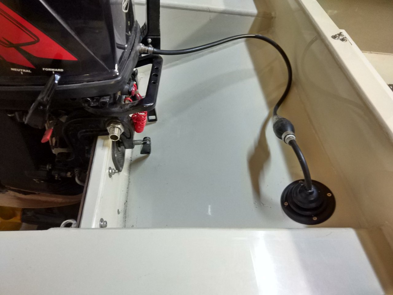

Вывел бензопровод в рецесс

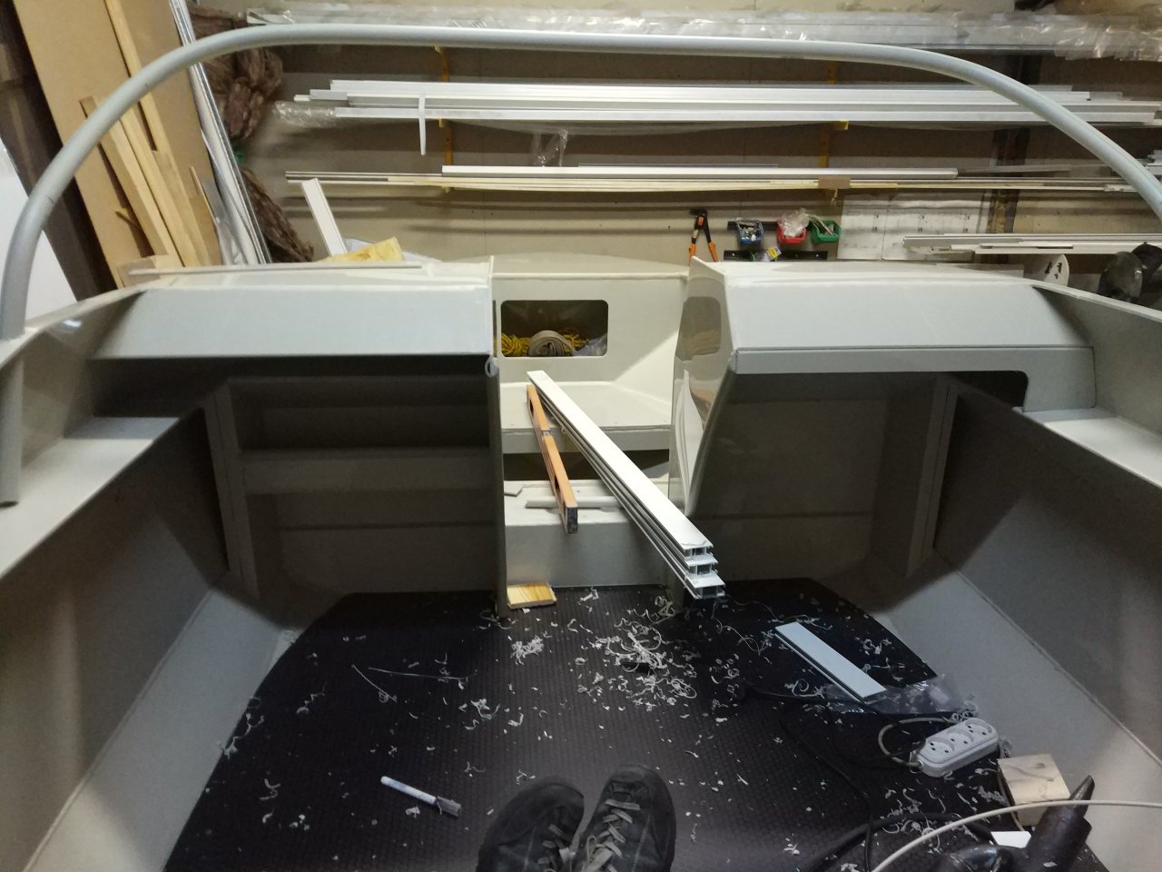

Доделываю панель

Супер получается! Потом винилом в любой цвет можно.
3 152
1 311
Отлично получается, её можно даже и не красить, вон какой блеск.

Проще зашкурить и покрасить, хочу раптором покрыть

ПУ на ПП держаться будет?

Через грунт будет, бампера красят, краска не отлетает
