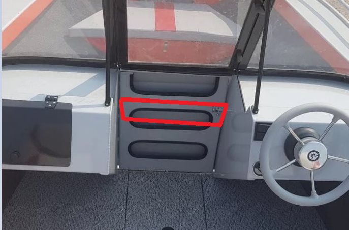

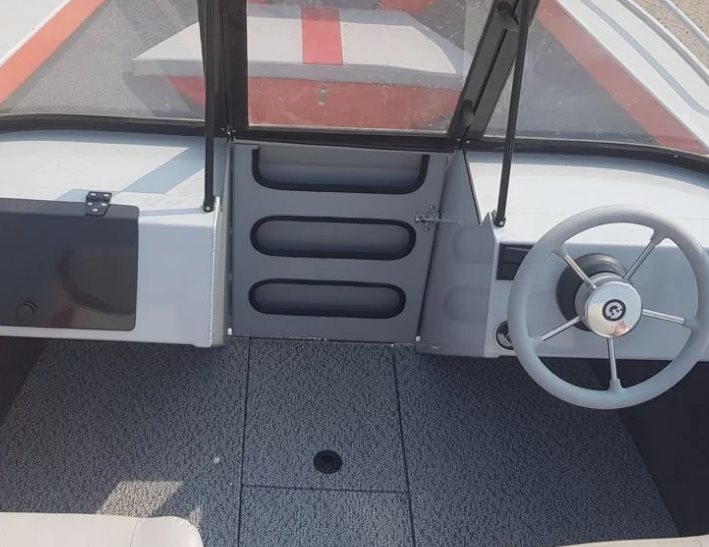

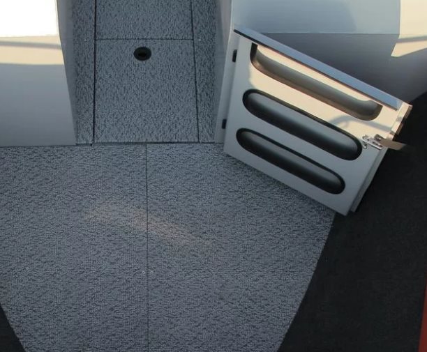

Попадалось такое решение с межконсольной дверцей, очень понравилось, сохранил идею у себя в "закромах", посмотри, может пригодится:
Посмотреть вложение 176191 Посмотреть вложение 176192
Прикидывал, что к этому ещё будет не плохо добавить полочку:
Имхо, будет очень функционально, в обоих положениях, закрыто\ открыто, так же, в эту полку можно сделать "прорезь", для кружки с чаем. ;)
Идея такая была но отпала так как дверца нужна максимально лёгкая, матерьял 5 мм шурупы коротышки стоят от веса могут разболтаться. Пока поюзаю так) хотя под мелочи можно полочку сваять

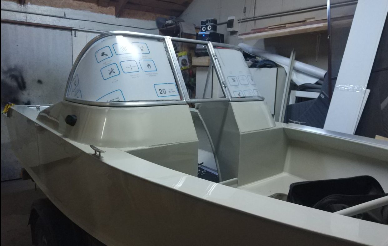

Поддержу тёзку - не стоит делать леера из ПП, прочности то хватит, но не получится с ними "сохранить эстетику",
ПП труба всё "поломает", посмотри:
176226
Рамка стекла и утки. >>>> леера должны "поддержать" их цветом и фактурой, тогда будет гармоничная и целостная картинка.
В крайнем случае, если есть проблема крепления металла к планширю - сделать стойки лееров из ПП (такого же как планширь\ лодка), а сами леера - труба из нержи\ алюминия.

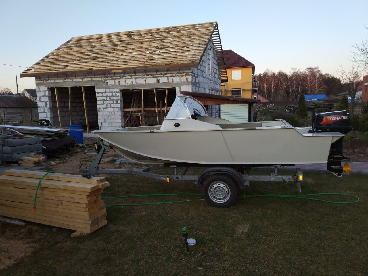

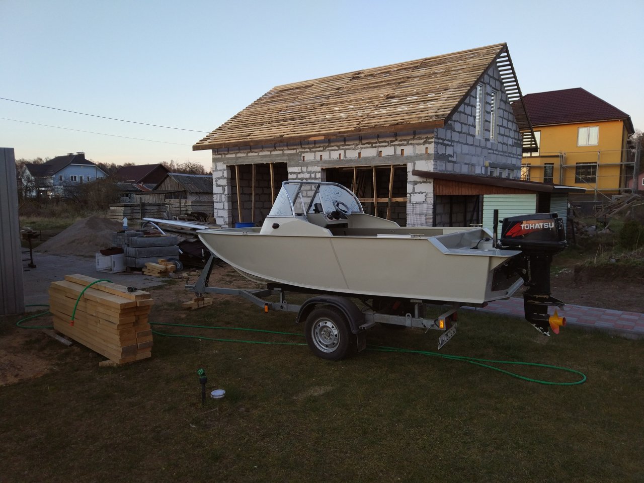

Всем доброго времени суток). Немного внешнего вида, убирался в гараже и выгнал лодку на улицу. Эх если не постройка гаража дела бы шли по быстрее.
9 555
4 762
Симпатичная!!!

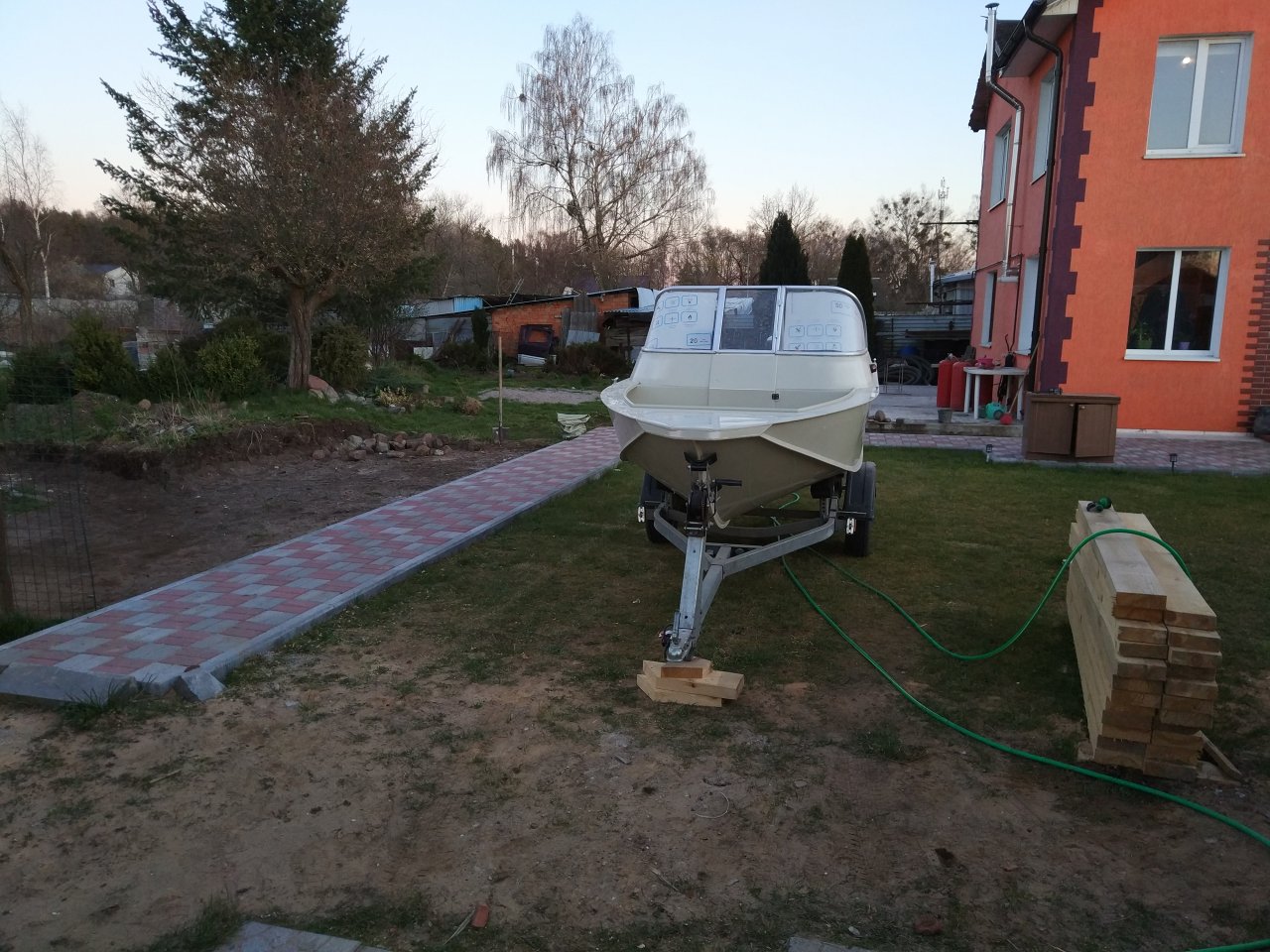

За счёт поднятия панели над бортом удалось сделать удобную посадку за штурвалом и переднему пассажиру, боялся испортить внешний вид но и сидеть с коленями выше ушей не хотелось, в целом получились найти баланс

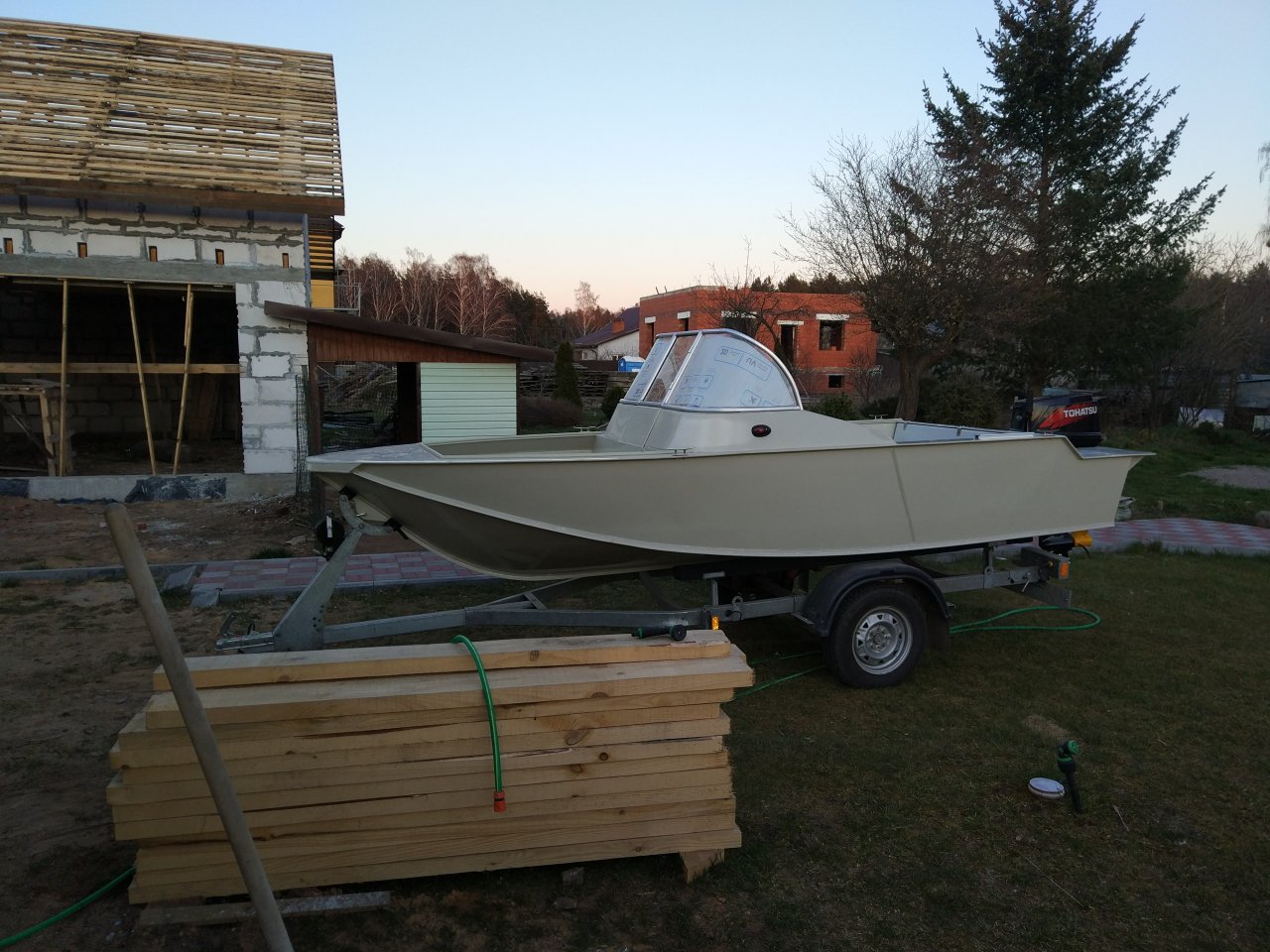

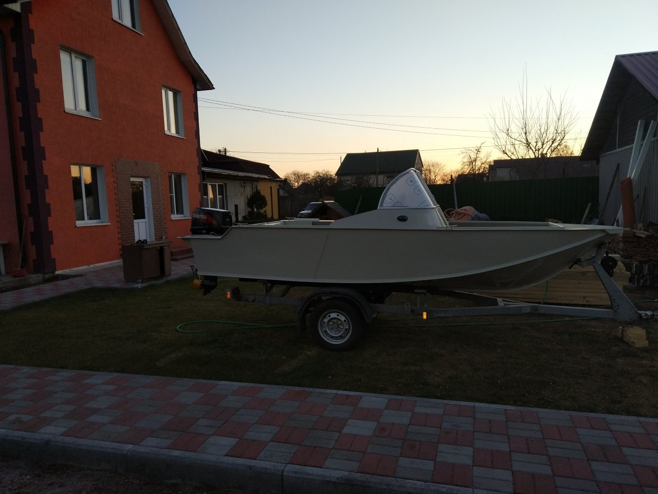

Сидения от палубы 40 см будут, хорошие рундучки под ними получатся))
2 113

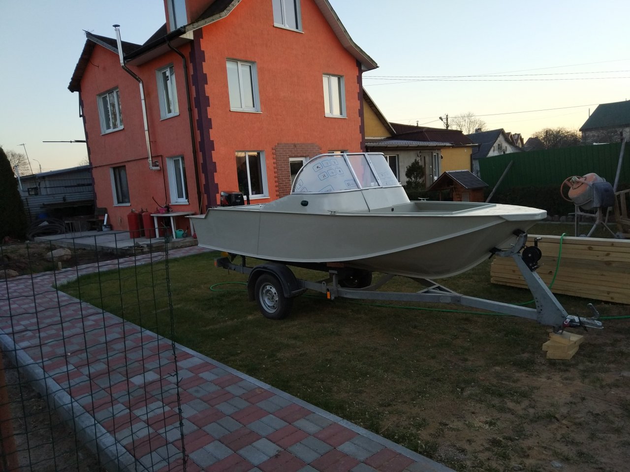

А может не стоит красить красотулю?
По мне, так очень симпатично без покраски выглядит, плёнкой\ наклейками на бортах, придать "стремительность" силуэту и достаточно будет.
Да и в плане практичности без покраски лучше, а вот если\ когда исцарапается, потеряет "товарный" вид, вот тогда и покрасить.
3 159
1 311
Хорошо смотрится. А вот прицеп кажется коротковат.

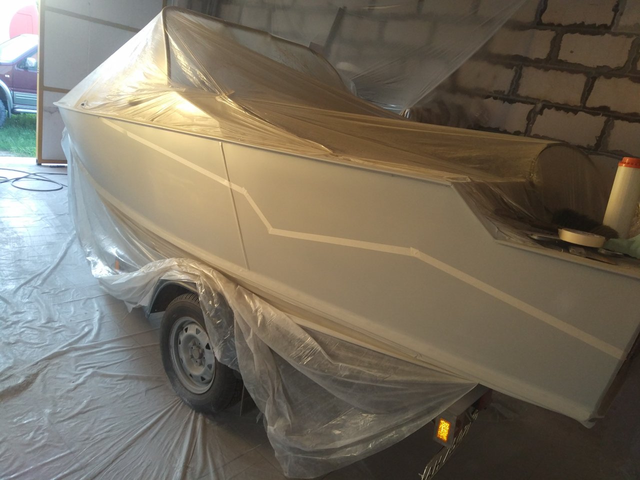

Всем доброго времени суток, после продолжительной паузы да достройку гаража продолжил работы по своему проекту. Зашкурил наждачкой борта и корму и загнал в грунт через грунт липучку по пластику держится хорошо ( время покажет)) перешкурил и готовлю под раптор

Разметил линию перехода цветов)

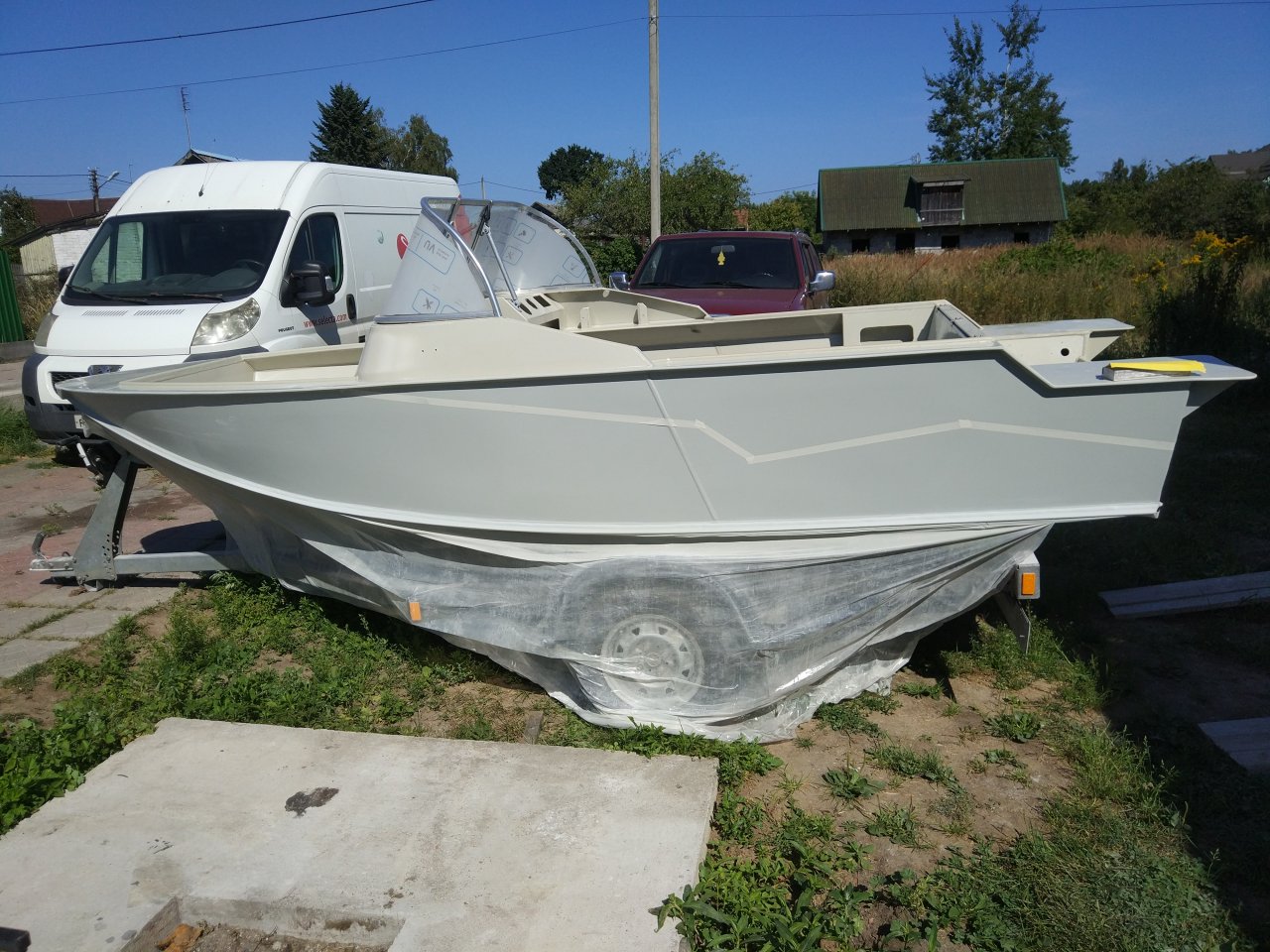

Только что закончил окраску бортов, на улицу не выкатывал фоткал в гараже
