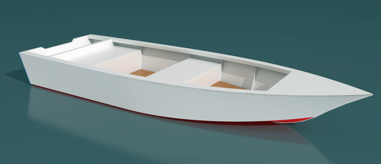

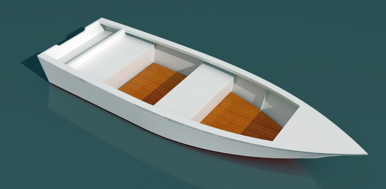

Лодочка "общего назначения" длиной 4,2 метра под двигатель от 9 л.с
для речки
из ПНД
в первом приближении:
для речки
из ПНД
в первом приближении: Посмотреть вложение 174834Посмотреть вложение 174835
А она принципиально отличается от лодки, спроектированной, скажем, для сварки или ститча?

"Первое приближение", выглядит очень приятно. :good::drugi:
Да ничего особо приятного. Нужно ещё доработать форму корпуса. Сейчас листы обшивка разворачивается на плоскость (мы почти всегда так делаем), но форма в носу получилась "не очень". Нужно усовершенствовать. Есть где подумать и с конструкцией...
Можно сделать из металла. Желательно из АМг. Но кое-какие особенности есть, конечно.

Снимаю шляпу откровенно. Оку-4 в таком варианте взял бы наверное, если бы она была:)

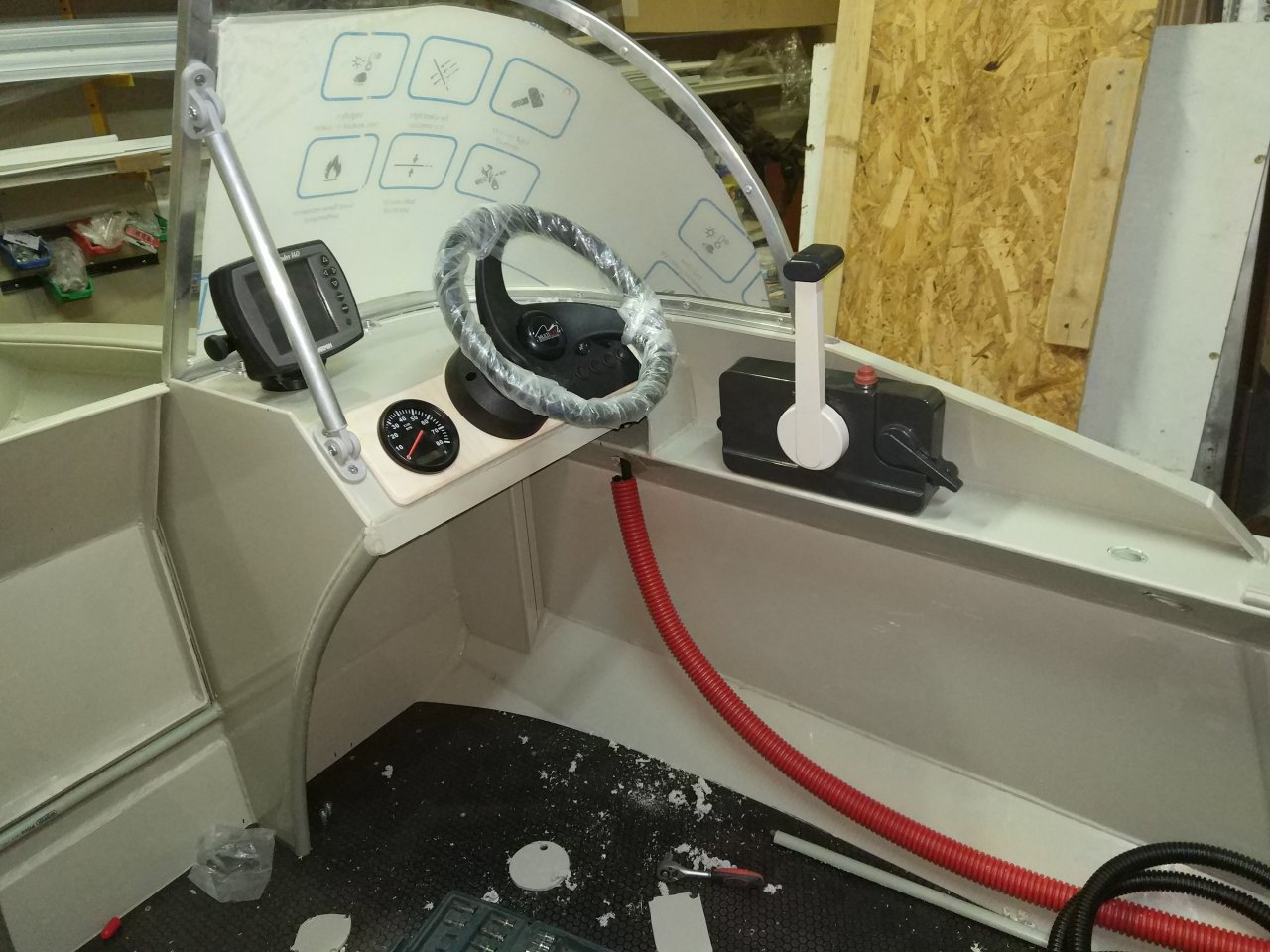

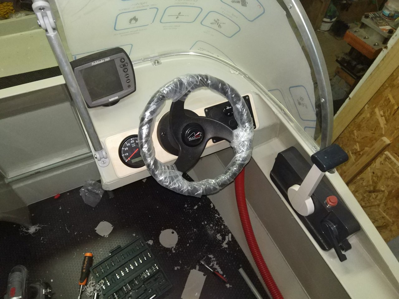

Всем доброго времени суток, пришли заказанные мной ништяки в лодку это два кресла, тахометр панель с выключателями, рулевое с тросом и рулём,машинка газ реверс с тросами и работа пошла вновь)

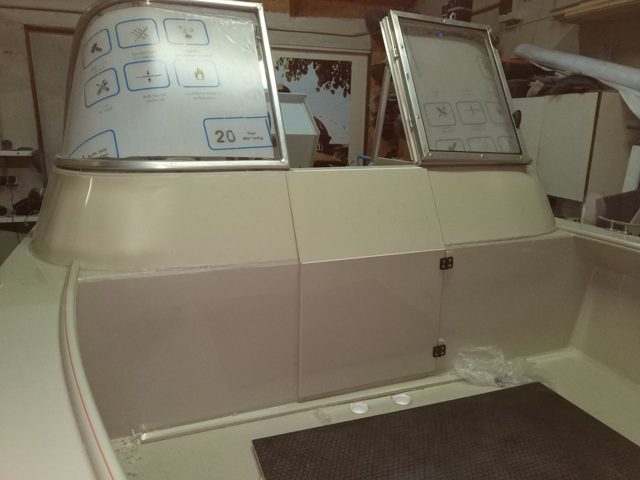

Также своял дверку в проход

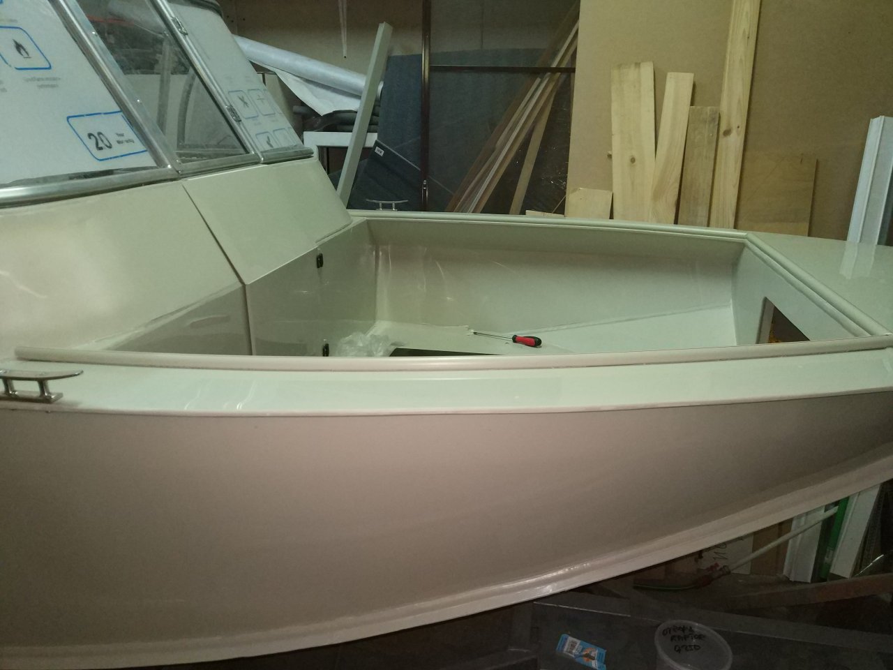

И сделал окантовку на передней палубе

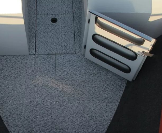

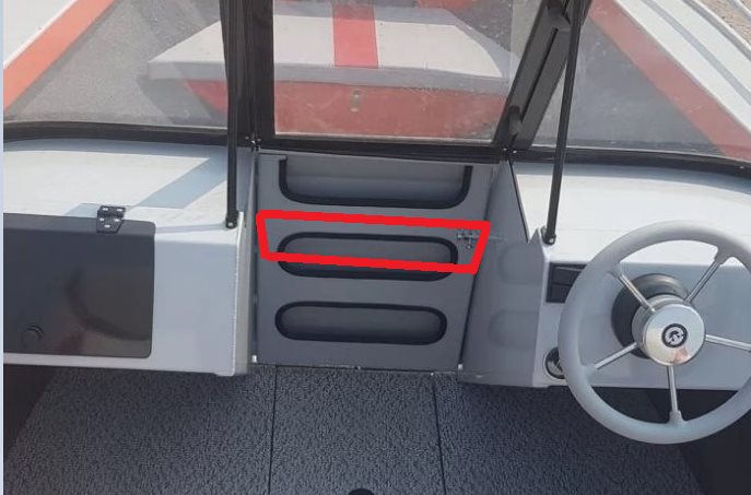

Попадалось такое решение с межконсольной дверцей, очень понравилось, сохранил идею у себя в "закромах", посмотри, может пригодится:
176191 176192
Прикидывал, что к этому ещё будет не плохо добавить полочку:
176193
Имхо, будет очень функционально, в обоих положениях, закрыто\ открыто, так же, в эту полку можно сделать "прорезь", для кружки с чаем. ;)

Красиво получается!Мне кажется ,что леерное ограждение ей(лодке) будет к" лицу"
Поддержу, леера придадут "законченность" силуету и "целостность" линий с корпусом, и функционал, самом собой. :drinks:

Спасибо как раз задумываю и прикидываю леера из полипропиленовой трубы 25 диаметра.... Ищу вариант как по жёстче прикрепить и сохранить эстетику)
