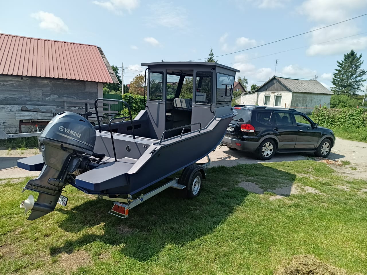

Всем доброго времени суток. На днях успешно прошёл испытания с инспектором и сегодня я получил судовой билет. Осталось нанести номера и можно отправляться на рыбалку.

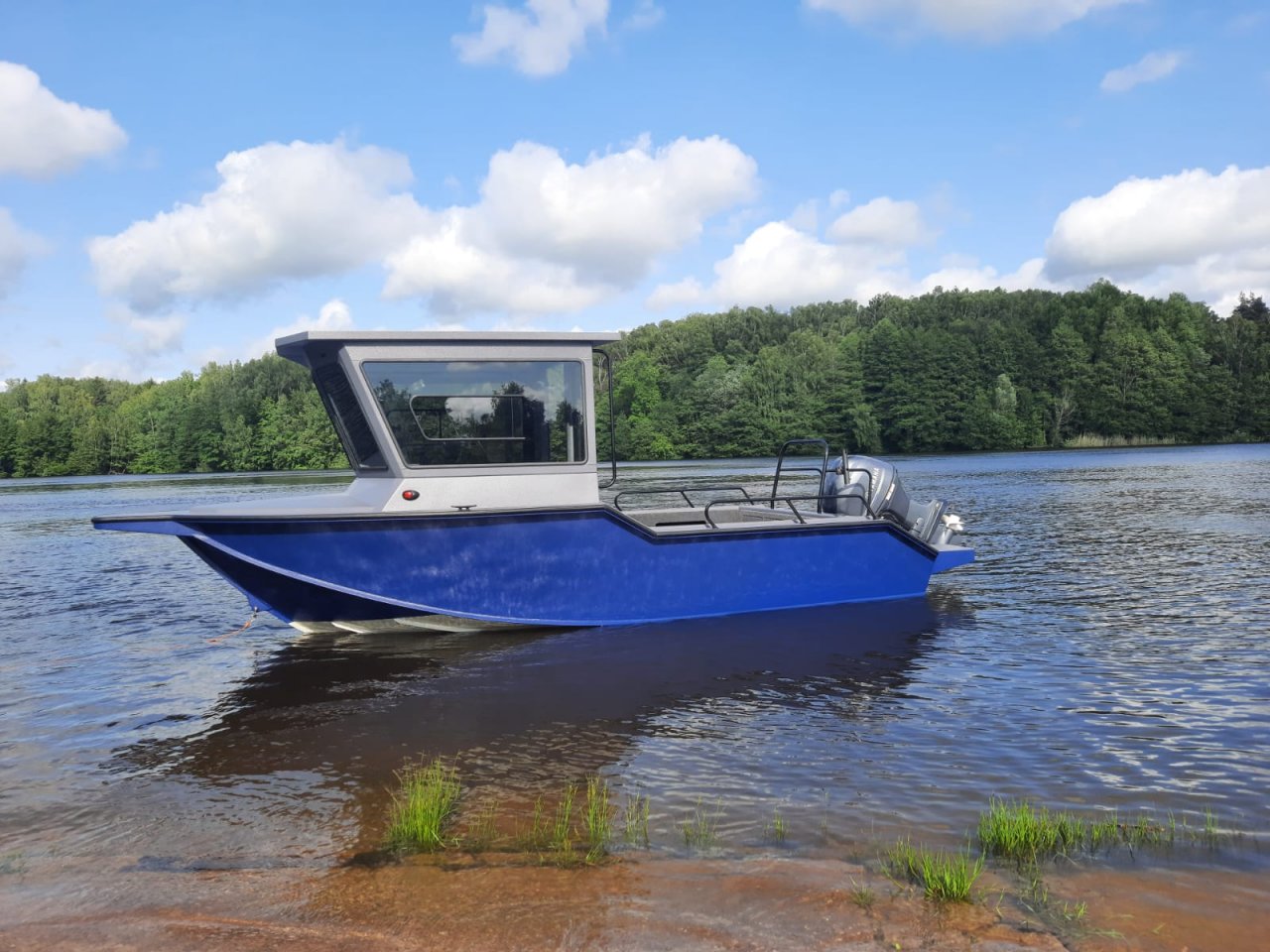

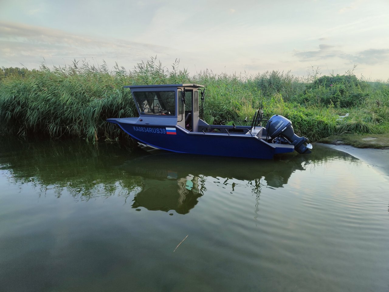

в естественной среде... выбрался на первую рыбалку (доволен по уши). Осталось доделать по мелочи в салоне и можно будет снимать обзор.

в естественной среде... выбрался на первую рыбалку (доволен по уши). Осталось доделать по мелочи в салоне и можно будет снимать обзор.Посмотреть вложение 263967
Самое главное условие выполнено-клиент доволен! Остальное по бую! Семь футов так сказать))
А дизайн меняочень привлекает своей необычностью. Не могу сказать что нравится. Ну так в том и вопрос что нравится, но сказать об этом не могу)))
