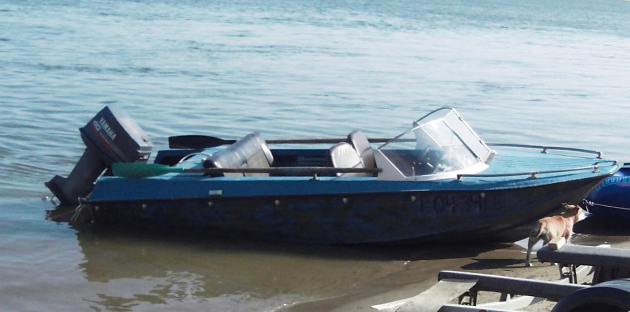

Лыжник
"консоль ощутимо сдвинута к корме. А между задним диваном и спинками передних сидений расстояние как в ВАЗе. Чисто прогулочный вариант."
Когда то она была такой. Не так уж и мало места, а если учесть что часть кокпита занята рундуком за задним диваном - то и совсем не плохо. Вот тут встает вопрос эксплуатации, а "как часто для чего". У меня получилось что огромный кокпит чаще пуст, или занят нерационально. Пересмотрев "хотелочки" и прикинув задачи задний рундук в утиль(хотя было весьма удобно с ним, весь хлам и не хлам туда), место пилота и переднего пассажира сдвинуто назад примерно на 80см(консоли от Дианы Матяжа), это дало прирост скорости +3 км/час без иных изменений. Рабочая площадка на носу увеличилась, как дополнительный и полезный бонус. Да, кокпит стал теснее, однако практика показала что это не смертельно именно для моей эксплуатации и переделки были оправданными. Лодка крайне редко используется более чем в 2 тушки, а львиную часть времени в 1 тушку.
А на покатушках пассажиры и потерпят, нечего их баловать :))))

На втором фото причал села Никольское, АО.
