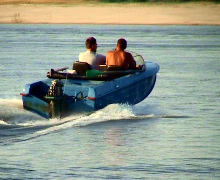

"мотор порядком наклонен и акп не параллельно воде"
корпус 4-7 градусов к воде, АКП 4-7 к корпусу(соответственно АКП получится параллельна воде, как и вал винта) - идеал :) Остался открытым вопрос - а как этого достичь? Тем более на лодках не от спорта, а от широкого применения гражданских рассчитаных на широкий диапазон загрузки... Каждый волен поиграться, а вдруг получится :)
Когда то только что купив и собрав на спех свою с В30, даже не испытав, умчался на НВ. Вышел на воду, лодка пустая, но как пришибленная - не идет... И так и сяк, ну шаланда... Весь в печальке, смотрю на мотор, на 2й дыре. Откидываю на третью - та же хрень. Сижу и плачу. Для чистоты эксперимента перекрутил мотор на 4ю дыру, для очистки совести. А она взяла и полетела!!! Хотел даже 5ю(место было) сверлить, но подвернулся другой мотор. Какие там углы откидки были? - х/з. Всё это опытным путём...
Сейчас трим, откидку смотрим по проскальзыванию... Запас есть, но тогда пилота на задний диван нужно! Нам рыбу ловить, или в гонках? Где золотая середина? :)
Если присмотреться, на В30 контролька бьет вверх, гнутая трубка с впускного коллектора ВАЗа классики аля гидроцикл(думаю можно сколхозить и что иное). Но так удобно для контроля!!! Ну или нассать соседу по стоянке полный кокпит :))))))
