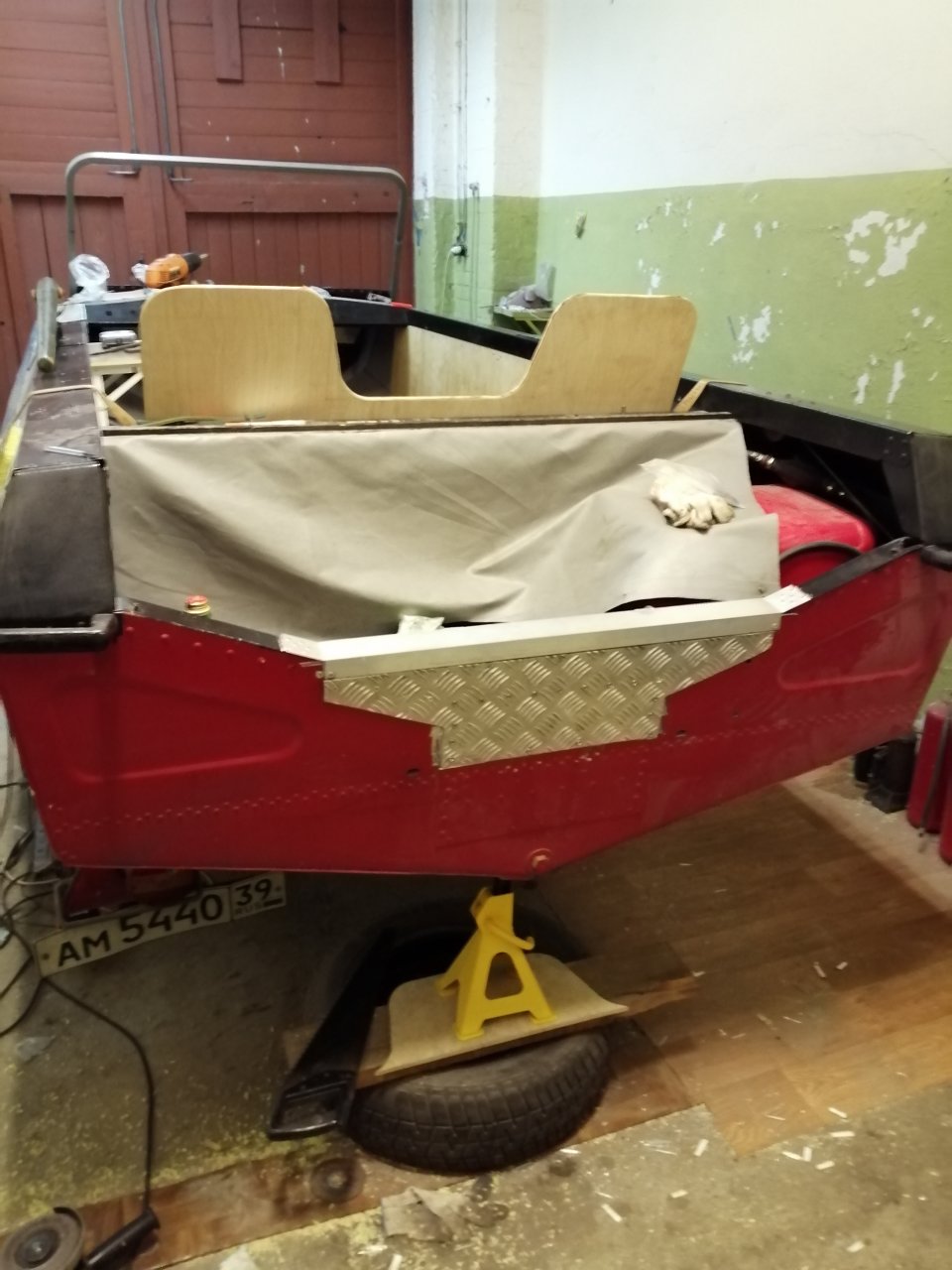

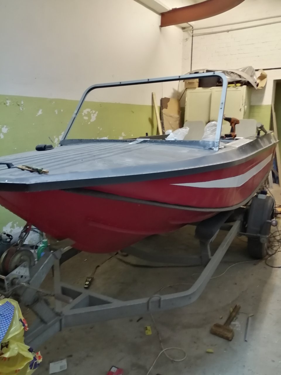

Принимайте нового владельца Оки. Уже два месяца как приобрёл. Корпус на 4. Внутрянка пустая. Начал потихоньку наводить порядок. Ни чего нового. Всё что сделал, всё с форума. Фото сделаю завтра.

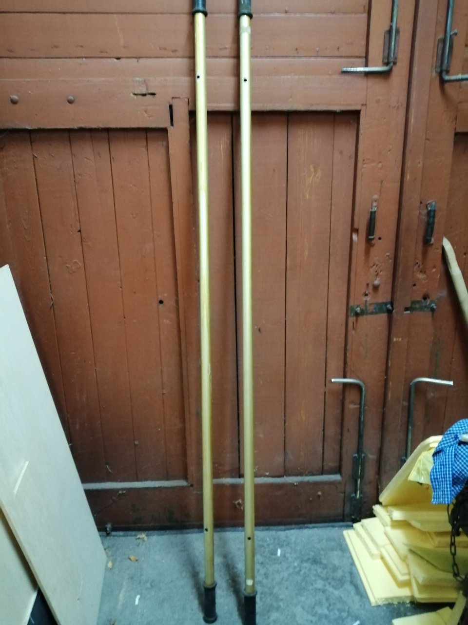

Нарыл в старых запасах носилки советских времён. Будут отличные разборные вёсла.

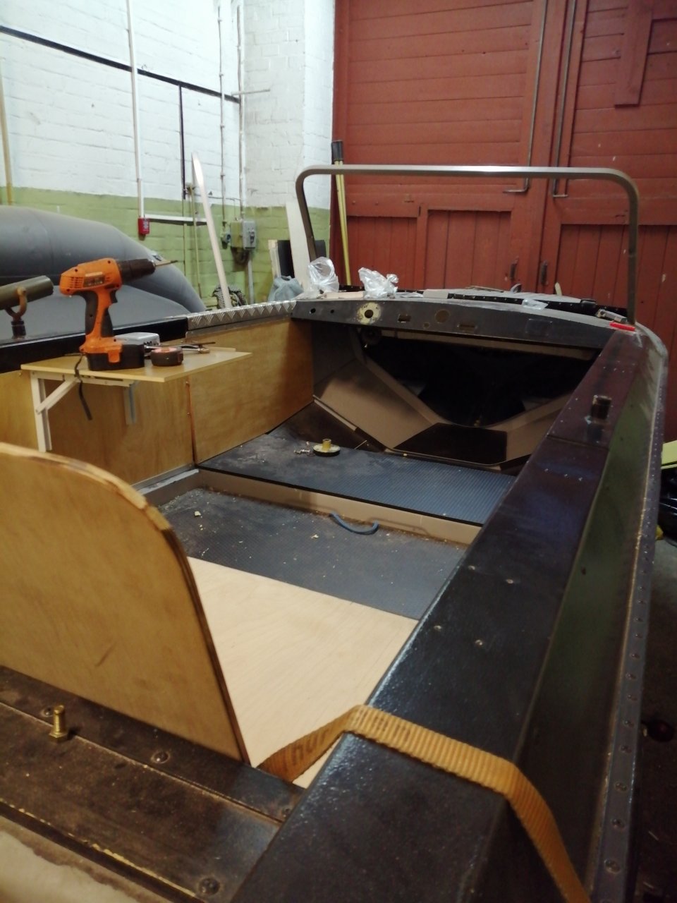

Привет Андрей.Зачем высокие спинки?
Очень не практично на воде .Мешает поднимать и опускать мотор.И вёсла не делай разборными.Прекрасно крепятся снаружи в доль борта.
9 746
6 515
Задавайте вопросы, подсказывайте. Буду рад общению.
Добро пожаловать! Куда ты столько фанеры забабахал? Сначала кажется все это как минимум практичным, а потом приходит понимание, что это лишний вес и лодка идёт не так, как хотелось бы. Судя по фото толщина сантиметровая.
Столик твой поведет после нескольких циклов набухания и высыхания фанеры. С деревом и фанерой тоже не так просто работать, как кажется на первый взгляд. Нужно было жескость дать по периметру.
Про спинку Володя уже сказал.
Показалось удобно будет, забочусь о семье. На счёт вёсел подумаю, но хотел их убрать подальше. Буду ставить докатку сил на 5. У нас на вёслах только от берега отойти можно.
Фанера 6 мм. Рундук и палуба 9мм. Столик не из фанеры. У нас шведы лет десять назад монтировали ЗРУ, так этот материал использовали как перегородки между шинами. Очень лёгкий и прочный. У нас аналогов не встречал.

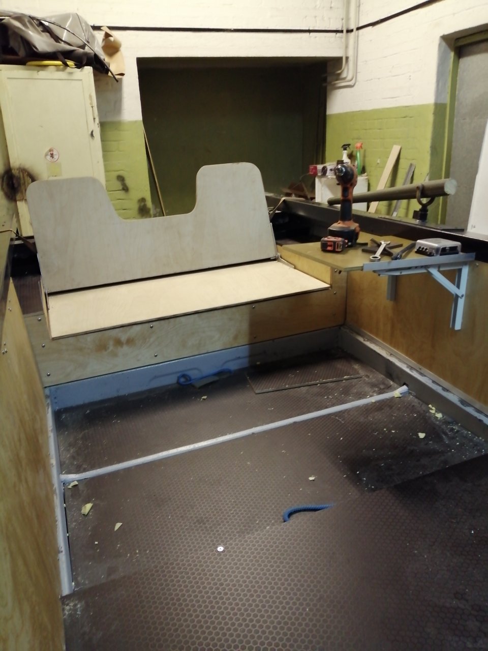

Про столик понял, но с фанерой на мой взгляд перебор. С ней ушло изящество и появилась рубленая монументальность. Эйфория пропадет через полчаса, после того как спустишь лодку на воду и пройдешь со своей тридцатой, особенно с семьёй, да и без того не широкий кокпит сильно уменьшился.
Про заднюю спинку понимание придет, после того, как придется на воде поднять колпак и поковыряться с ПЛМ.
В принципе, ничего страшного, будет желание, переделаешь. Мы тут все такие.

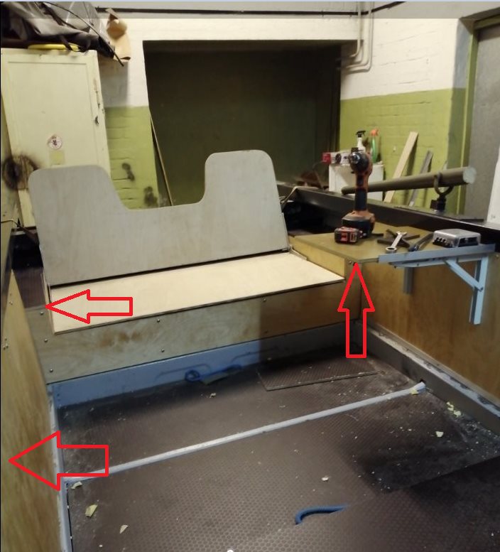

2 113
Про "перебор" с фанерой и зашивкой бортов уже сказали, дополню, что не понравилось - углы, чем меньше углов, тем целее ноги и руки будут. Убрать бы углы, обозначенные стрелками на диване и столике. В бортах сделать полки\ ниши для мелочёвки.
Чем обусловлена ширина\ ниша сидения заднего дивана, по чему сделал "ступенькой", а не одной плоскостью?

Задний диван очень понравился:good:,думал мастырить себе подобное или нет,скорее всего замастырю;),единственно такие высокие спинки не буду делать. И еще вопрос по переднему рундуку,я так понимаю ты наклон не выравнивал, пробовал уже садиться,удобно вставать с такого положения?
Прежний хозяин слегка подрезал под передними сидениями, но не до уровня основной палубы. Кресел передних пока нет. Заказал, жду доставки.

Задний диван очень высоко. Пассажирам страшно будет. Да и центр тяжести высоко будет. Про спинки уже сказали. Можно сделать валик откидной на дугах, чтоб вперёд ложился перед сидухой. А так, удачи в реконструкции.
Конструктивный недостаток, переделывать лень. Будет полочка для задних пассажиров.
