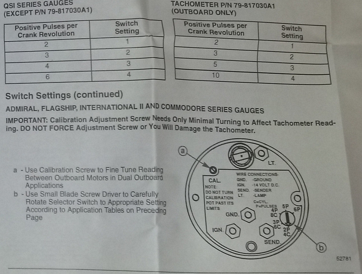

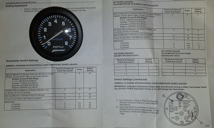

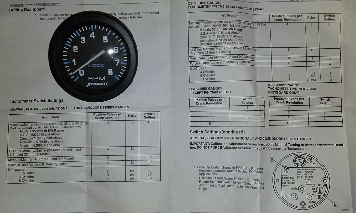

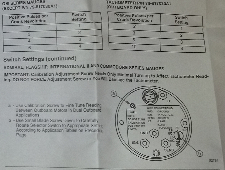

дождешься :)))) Тахи ныне "мульти", под разные моторы, настроить нуна . Тупое подключение не гарантирует правильное отображение оборотов. Есть тема об этом на сайте?

Да что-то читал, надо его в руках держать и пробовать. У людей получается, значит и я настрою.

Это точно. Но коэффициент подберешь, и все случится.
