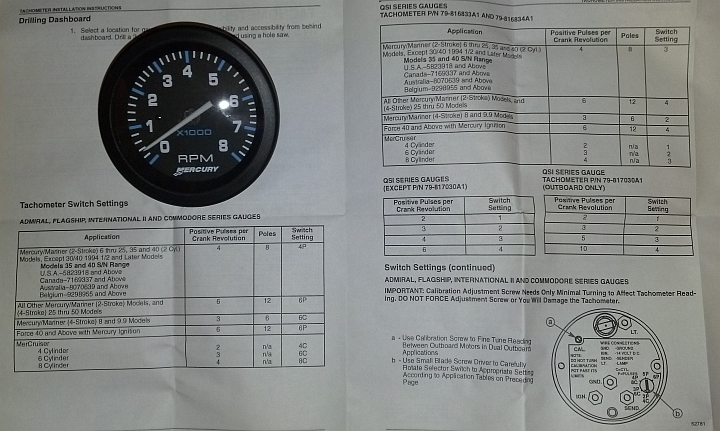

a.duben68
валяется без дела один раз на пробу ставленный, забери за сколько заберешь, вопрос как в тебя кинуть....
216591
кому эконом варианты нужны, можно ещё тут покопаться, или на головном сайте... - https://www.12vi.ru/768/908/9189.html
У меня как дублирующий нормально работает от штатного вывода с машинки...
