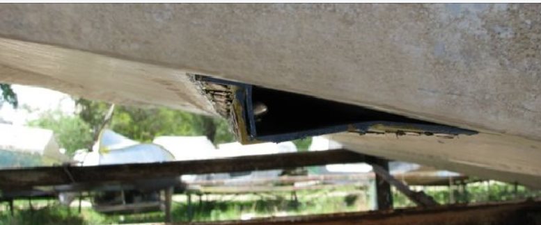

Вариантов два, первый - установка такая же как и гидрошайб из уголка, второй более сложный - тавр + уголок или полоса, для формирования полноценного редана.
По первому варианту, тавр приклёпывается к днищу с прогревом и осаживанием по месту, нужный отгиб "ноги" тавра, формируется после посадки на место, так же с прогревом.
Второй вариант, по такому принципу:
Посмотреть вложение 178799 Посмотреть вложение 178800Посмотреть вложение 178801
Только в основании используется тавр, а не уголок.
Так же, вместо второго, верхнего, накрывающего уголка, можно использовать полосу\ пластину, у которой одна сторона приклёпывается к днищу, а вторая прихватками\ короткими швами, вразбежку с обеих сторон, на сварку к "ноге" тавра или уголка.

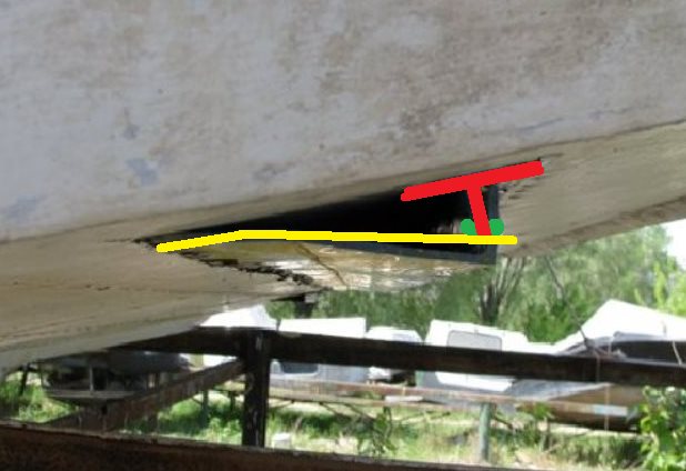

Схематично, так:
Красным тавр, жёлтым полоса, зелёным сварочные швы. полоса с перехлёстом, за "ногу" тавра, для лучшего - правильного, срыва потока с редана.
В реданы пока ударяться не буду. По схеме один, вот думаю получится ли задать полке тавра вертикальное направление. Надо в леруа прикупить пару тавров 3мм. Двойка наверное хлипко совсем будет в быту
2 113
вот думаю получится ли задать полке тавра вертикальное направление.......
Имхо, этого и не требуется, тавр прилегая по плоскости скулы, даст разворот "ноги" в скуловой части в сторону борта, получится как раз то что нужно, возможно ещё бы и подвернуть будет не плохо.

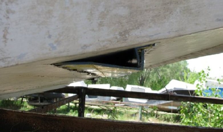

Просто я стремлюсь сделать ближе к заводскому варианту. Т.е. когда "внешняя" полка вертикальна,а не перпендикулярна скуле. Это видно на этой фотографии:
и тут:
2 113
Просто я стремлюсь сделать ближе к заводскому варианту. Т.е. когда "внешняя" полка вертикальна,а не перпендикулярна скуле...............
Я о том, что на мой взгляд, в заводском исполнении, не совсем правильно и эффективно работает. и если переделывать гидрошайбы, то стоит это исправить.

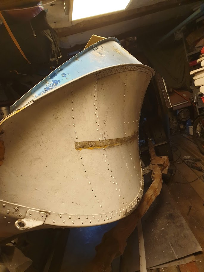

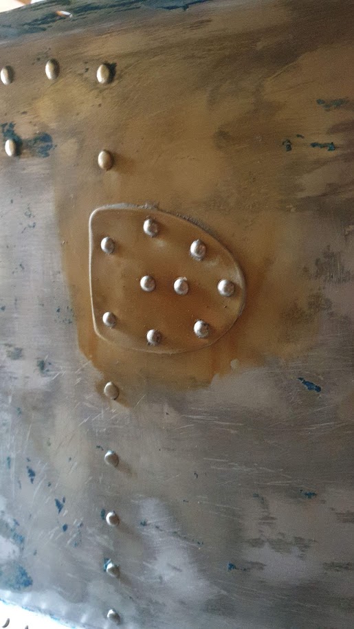

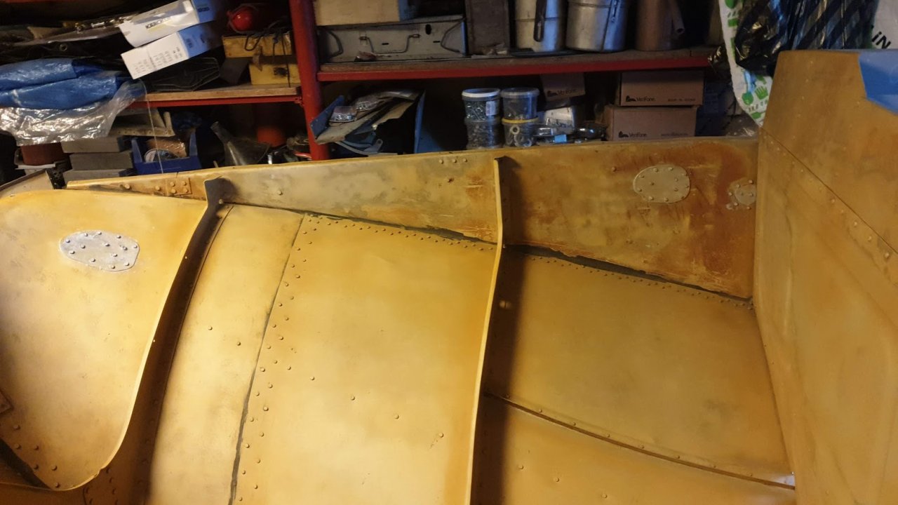

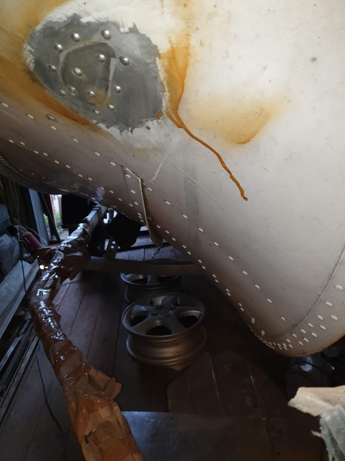

Сегодня наконец пошла клёпка.
180353180354180355180356180357
Так же решился в кастораме заказать тавр 40на 40 толщиной 3мм, чтобы переделать гидрошайбы. Один хрен чую профукан сезон этот

Костя, заклёпки твои похоже из Д18. Их не нужно отпускать.

Кость на третьей фотки мне хвостик не нравится , понятно клепал в старые отверстия, самое простое добавить заклепку рядышком , неписаное правило , центр заклепки должен быть 10 мм от любого края деталей. Если больше возможно отогнет , меньше порвет.
Олег, это про верхний левый угол?

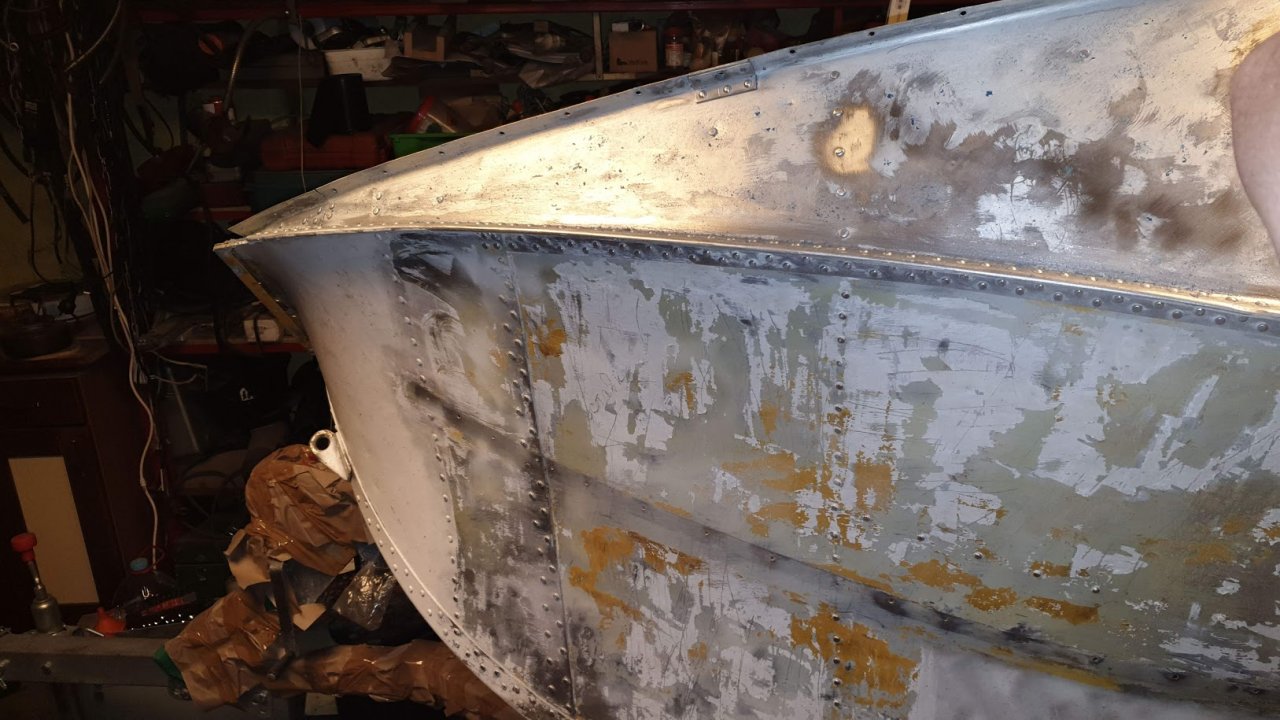

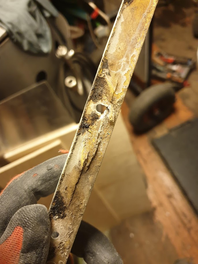

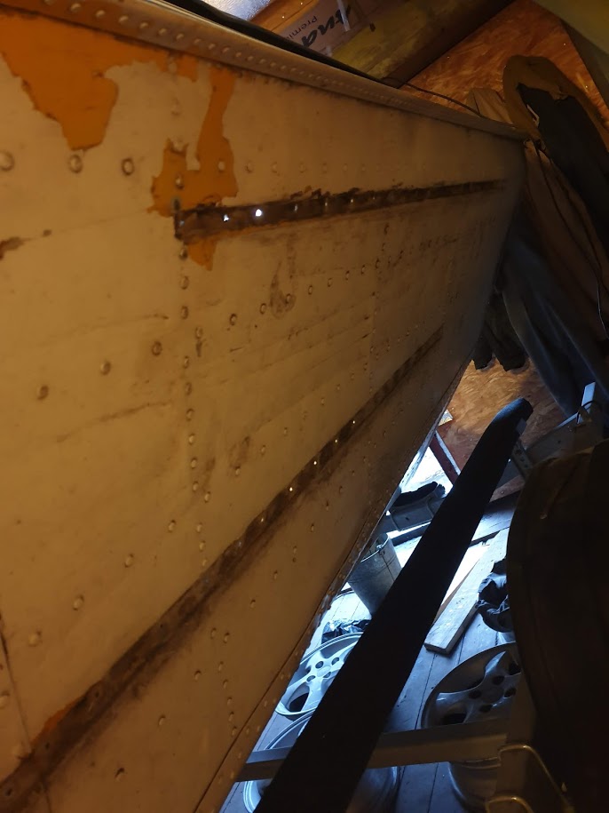

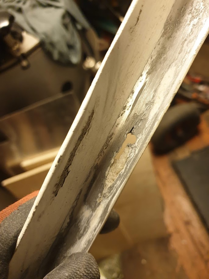

Мужики, всем привет! :snimau shlyapu:Мелкими шажочками двигаюсь. Окончательно решено менять родные гидрошайбы на тавр с увеличением кол-ва клёпок и с герметиком. Под родными гидрошайбами набилась грязь и тина. Боковые гидрошайбы начали успешно гнить, возможно от повреждений.
181433181434
181435181436
Размеры гидрошайб:
Центральные из "уголка" штампованного из 1.5мм дюрали с полками 3см на 2.5см длина 320см
181432
Боковые гидрошайбы - 2мм толщиной с полками 2.5 на 2см длинной 150 см.
В леруа и кастораме надыбал тавр алюминиевый толщиной 3мм с полками 4х4см и 4х2.5см. По краям думаю поставить тавр 4х2.5
Но вот есть сомнения:
  1. Не многовато ли 3мм, посмотрел в магазине, там честные 3мм
  2. Не дофига ли для центральных гидрошайб применить выступающую полку 4см, а не 3см (как в родном варианте)
  3. Центральные гидрошайбы придётся ещё и гнуть по корпусу начиная с нова и тут опасения, что 3мм это много...
Мужики, надеюсь на ваше экспертное мнение :):drugi:

2 113
На экспертное мнение не претендую, но своё имхо скажу :cool:
Толщина тавра 3мм нормально.
Выступающую полку делать по заводскому, с более пологим заходом от днища, лишний сантиметр срезать можно (местами возможно и ещё чуть меньше 3 см) .
С прогревом согнёшь как нужно.
