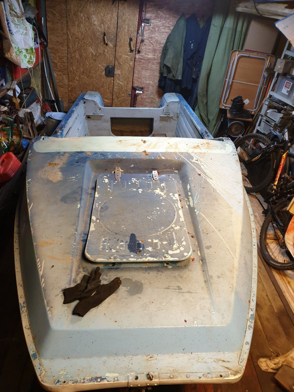

Всем привет!:snimau shlyapu: Последние два года созревал на покупку дюральки. Читал, прикидывал и стал искать Воронежа. А тут случайно подвернулся Воронеж-М и почему-то глаз лёг на него. В итоге в августе купил, разок успел спустить на воду, но подвёл мотор (вода стала попадать в поршневую у нептуна 23го). Поэтому ходовые характеристики пока не известны. Истории моих знакомых про легкий вес воронежа, к Мке точно не относятся. Для меня новостью это не стало, т.к. описание лодки в нете я читал. Со слипа в горку без прицепа вытаскивали лодку втроём, крехтели, матерились...:)
Сновья лодка висела на ИП, где со временем её усердно повандалили. Оторвали с мясом стекло, вырвали рулевое и дистанцию. Второй владелец купил под восстановление, но руки не дошли у него и вот она моя! :yahoo:Вчера наконец загнал лодку в гараж. Руки приложить придётся к каждому квадратному сантиметру лодки, но ничего, буду делать.
168159168160
Мужики, надеюсь на ваши советы :) Потихоньку буду выкладывать процесс и задавать вопросы ;)

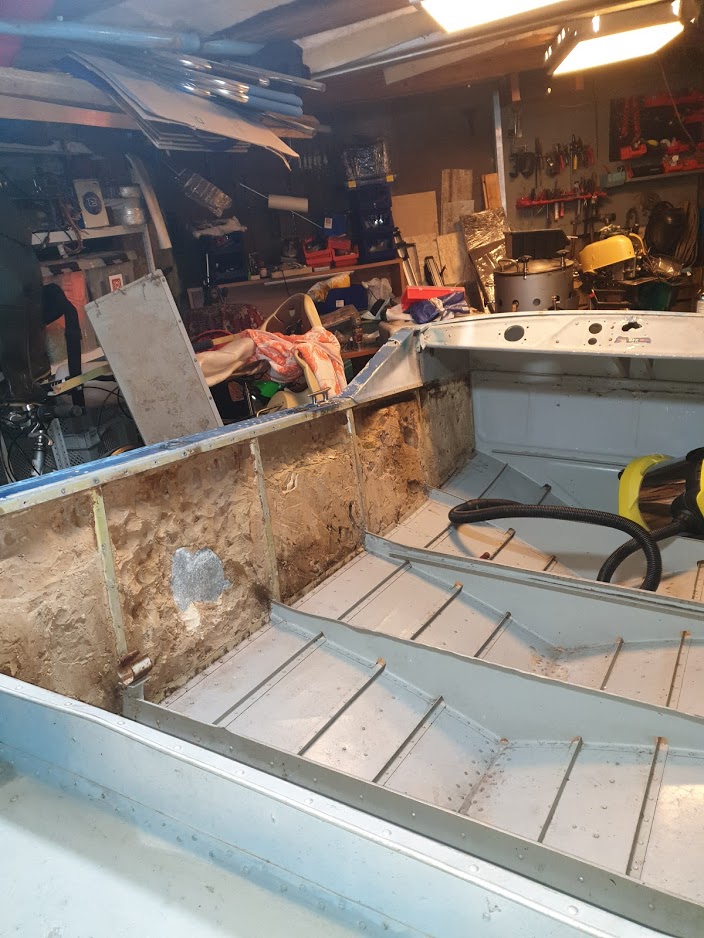

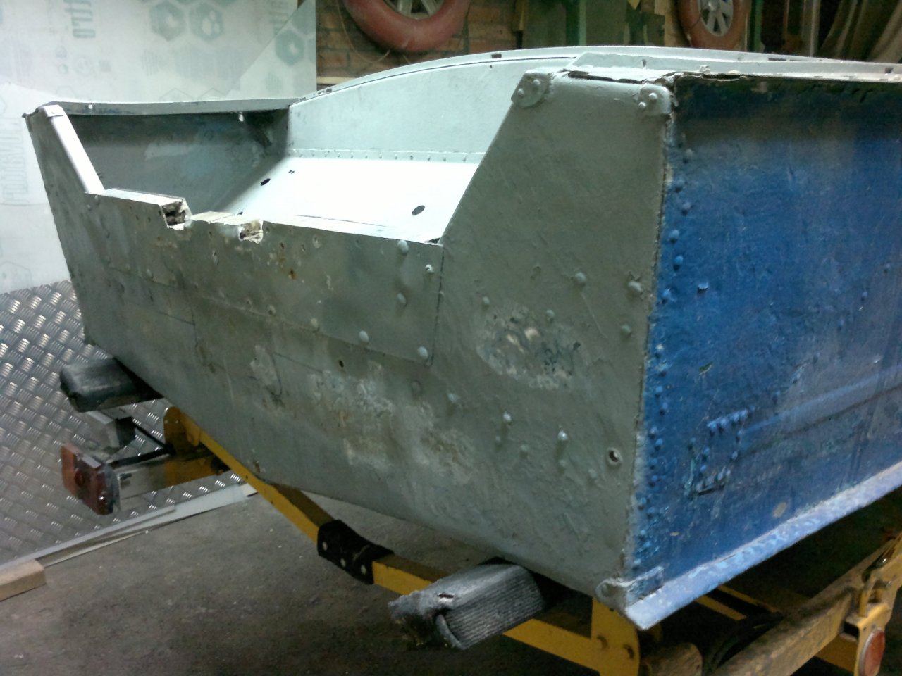

Пока начну разбирать транец, фанера, транцевая доска сгнили в хлам. Есть две трещины в верхней части транца, предыдущие владельцы сделали две стальные накладки. Всё это буду снимать.
168182
В нижней части танца поставлен углок из нержи на болты через резину :) Изнутри эпоксидкой похоже всё проклеено.
В соседней теме выкладывал уже фотографии.
168174
Плюс на форштевень поставили накладку из железной полосы через мебельные болты с круглой головкой.
168179
Тоже буду снимать, но думаю, что облагорожу и верну обратно с новым крепежом и на герметик вместо резины. Может на полосе наварю форму треугольника :D

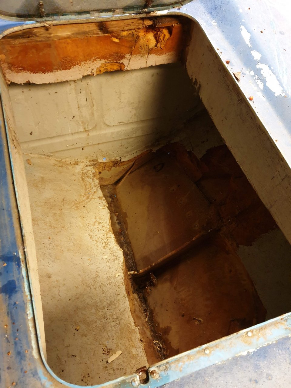

Палубу буду тоже снимать, усиливать, менять сгнившие доски вокруг люка, скорее всего на фанеру влагостойкую
168180

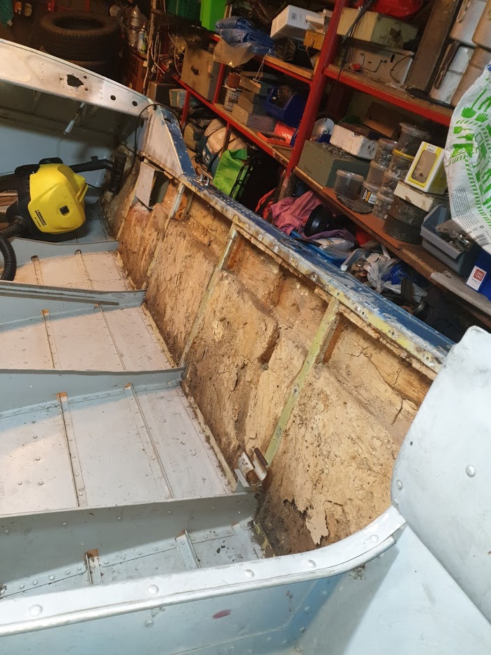

На этой же фотке видно как вырезали часть блока плавучести чтоб закрепить накладку форштевня.
В бортах и задних блоках тот же напыляемый материал. В задних блоках его тоже подчистили...
168181
Кстати, тут блоки открывающиеся с завода.

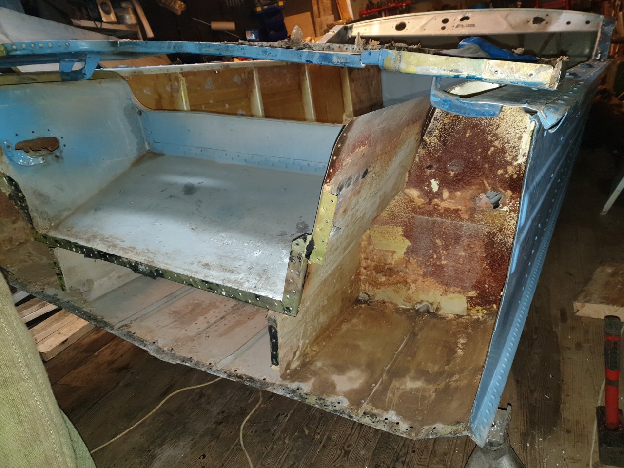

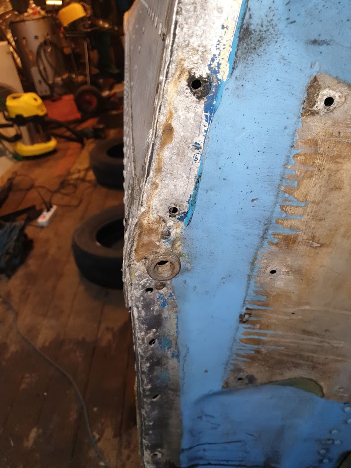

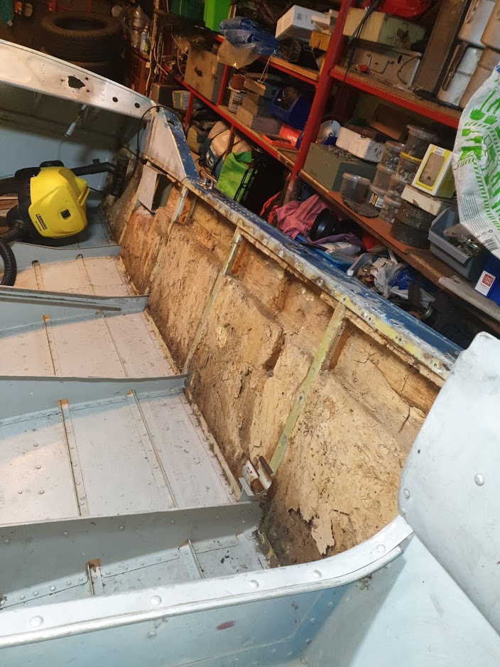

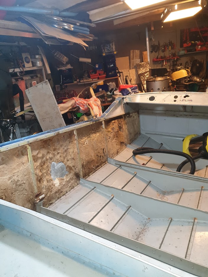

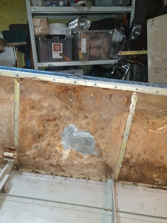

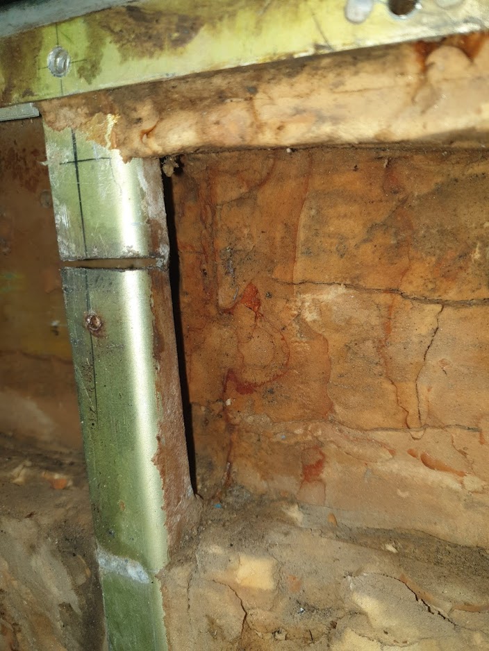

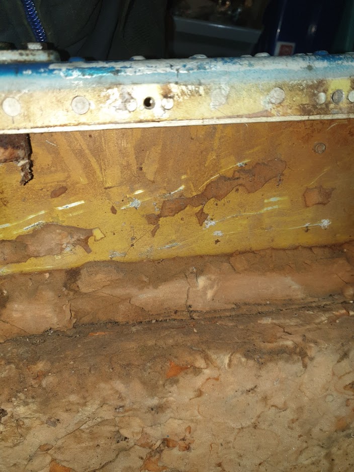

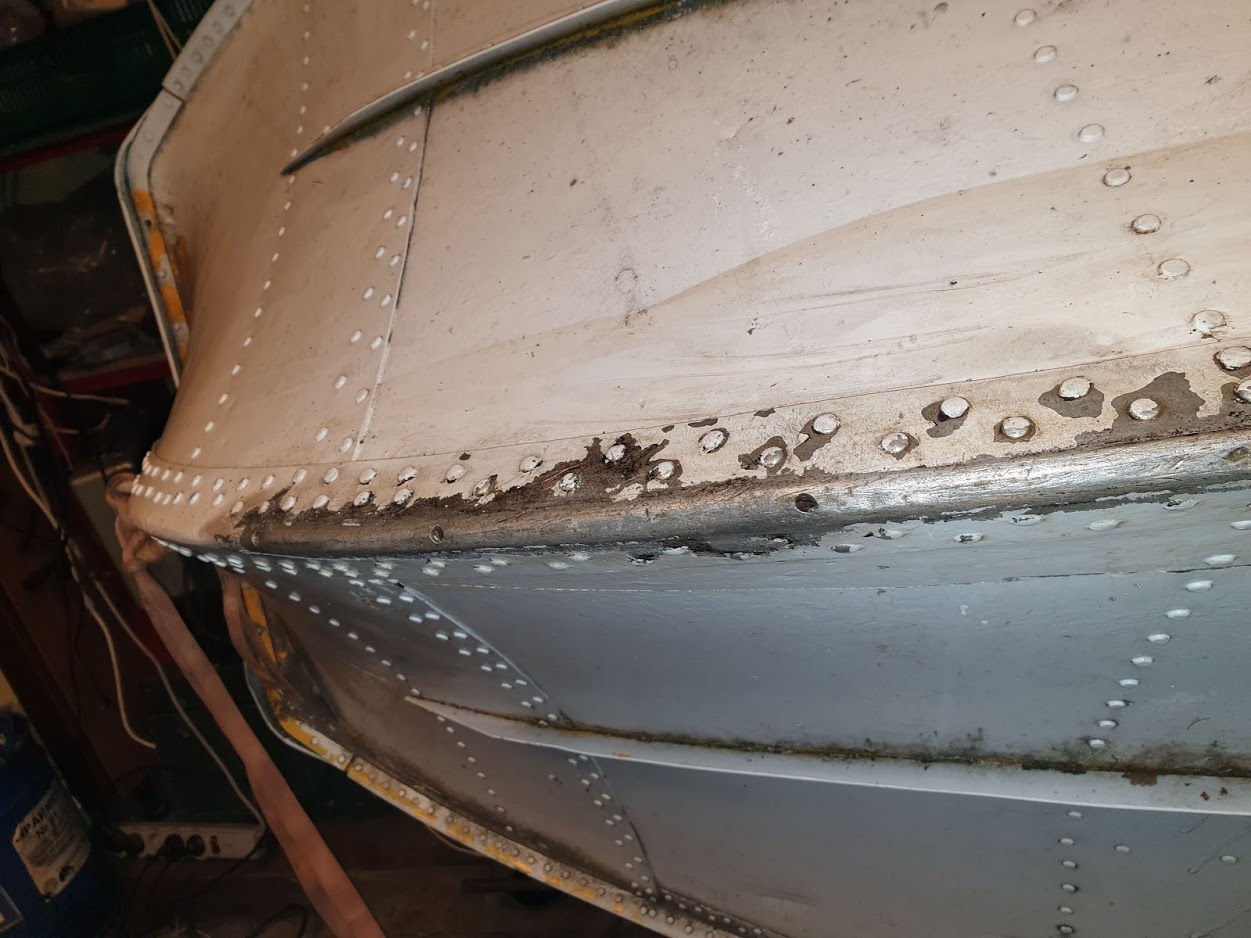

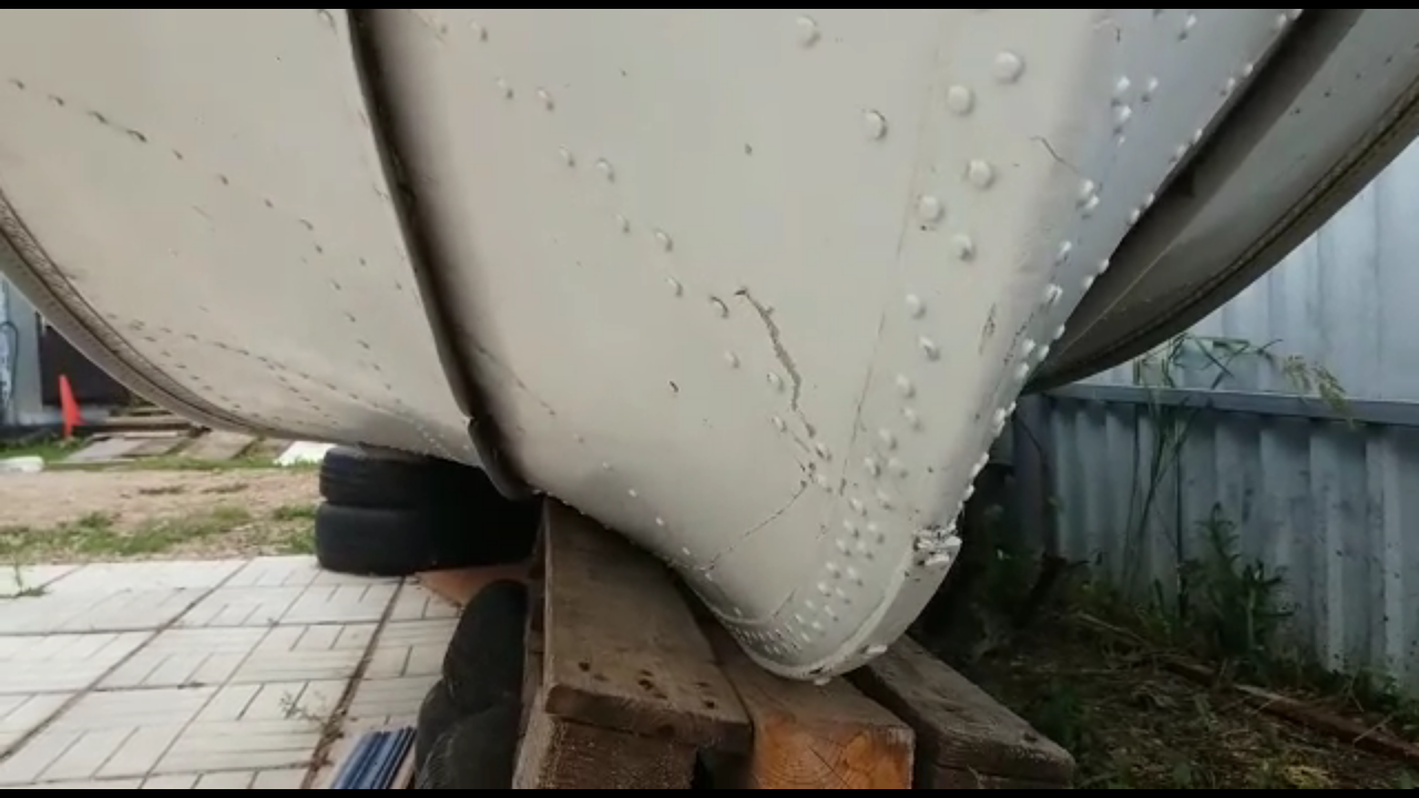

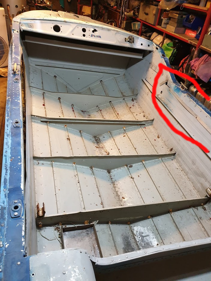

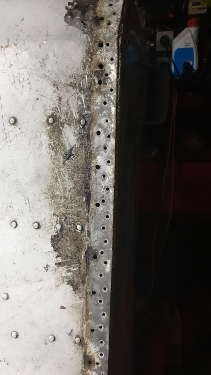

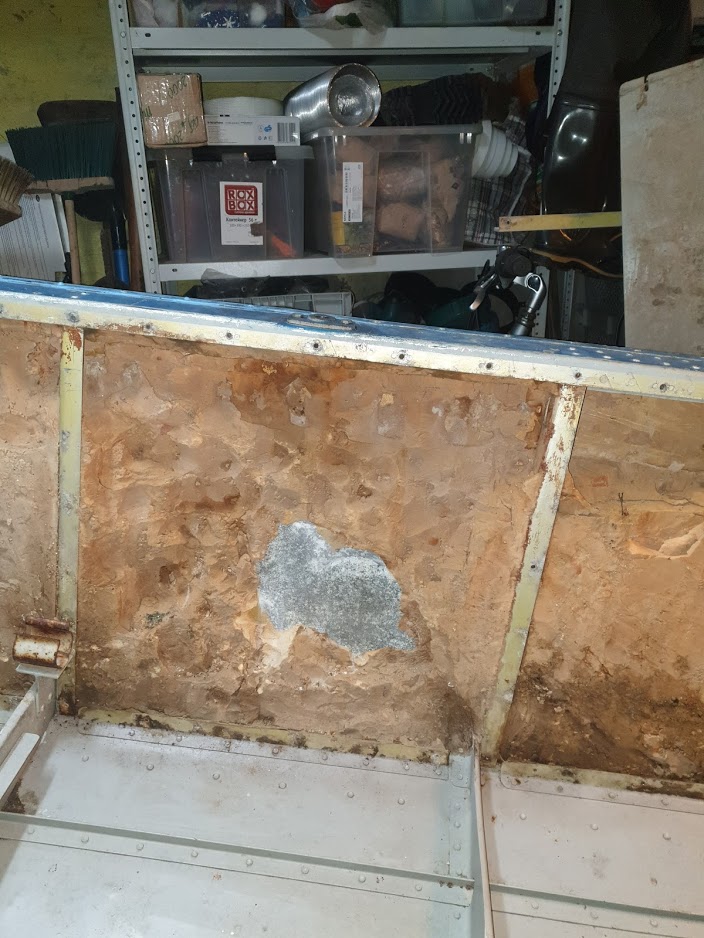

Всем доброго дня! Потихоньку разбираю лодку, снял заводскую обшивку бортов с лодки, люк с палубы и стал снимать заколхоженные предыдущем владельцем накладки форштевня и на стыке днища с транцем.
Под обшивкой бортов два косичка. Вандалами подпилена пара шпангоутов:
169613169614

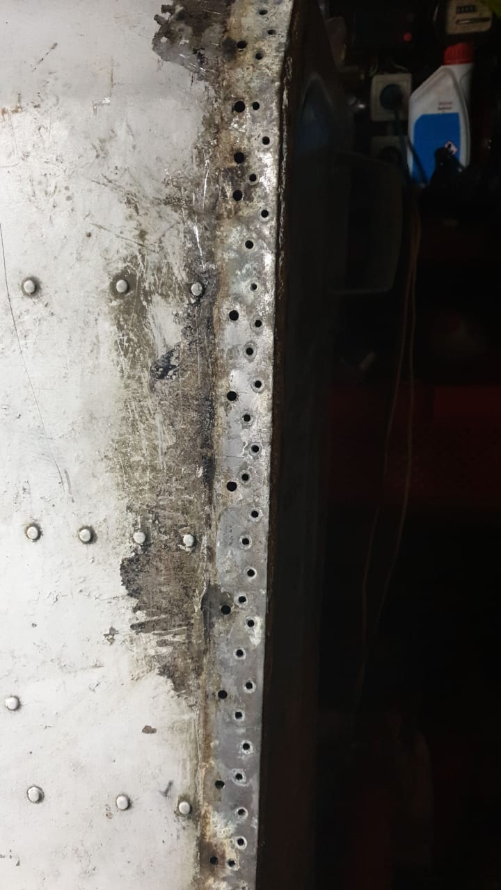

По левому борту есть коррозия в одном участке под блоком плавучести:
169615

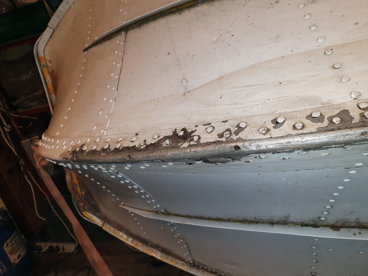

Снял железную накладку на форштевне, похоже её прилепили на "будущее", протертостей нет вообще.
169617

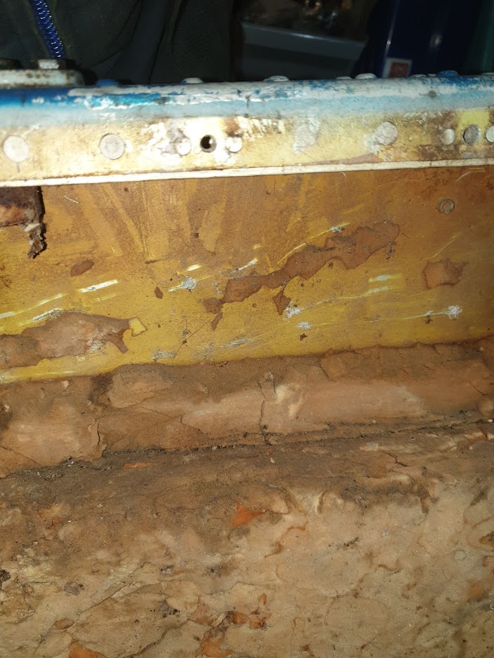

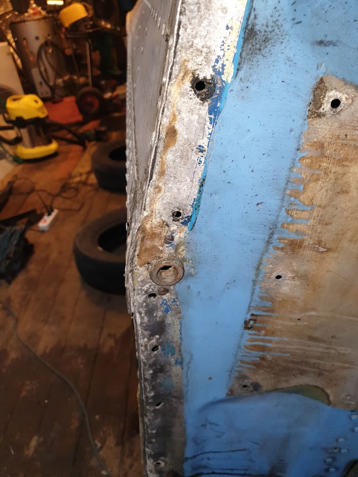

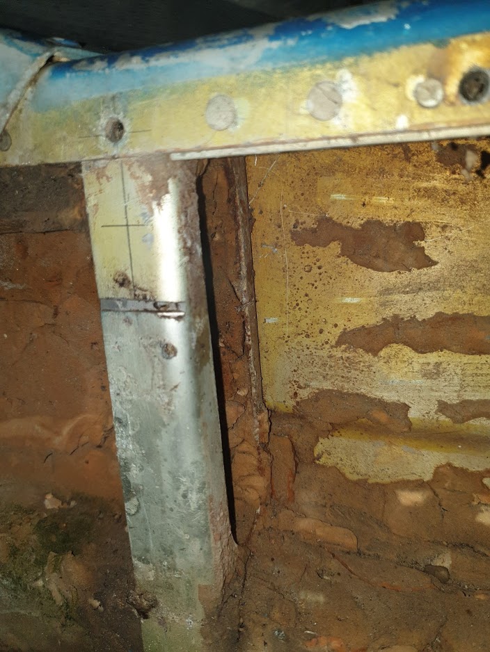

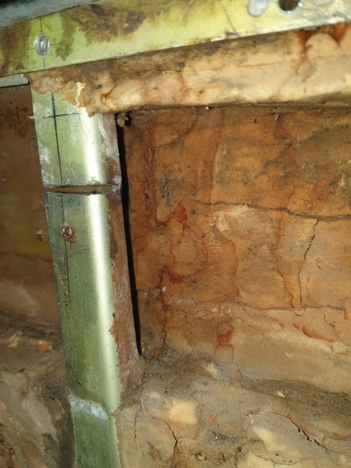

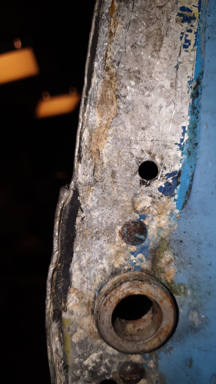

А вот самое, что задело за живое... Снял накадки на транце.
169618169619

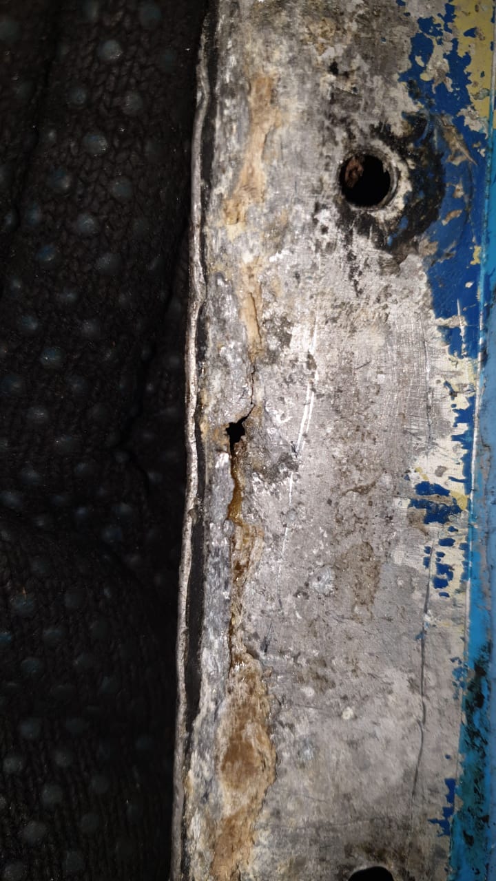

Транцевый лист по низу сгнил, местами сквозные трещины. Сверху всё было замазано эпоксидкой с бинтом, резиновая прокладка и согнута накладка из тонкой нержи и всё это на болты посажено.
Днищевой лист ещё хорошо выглядит, а вот транцевый лист - слов нет.
Пока в раздумьях. С одной стороны думаю поставить изнутри алюминиевый уголок или дюралевый. Но больше думаю про алюминиевый как более коррозиеустойчивый при условии что гниль рядом. И гнуть проще. Транцевый лист попробовать вычистить максимально и обработать ортофосфорной кислотой. Но нет уверенности что коррозия дальше не пойдёт.
С другой стороны может вырезать часть транцевого листа и клепать алюминий. Чтоб гниль всю выбросить...
Перевариваю пока и прохожу часть "смирения")))

Про "вандализм" это правильно.Осмелюсь предположить .что повреждённых мест под пеной ещё найдёш.Удалять её надо всю ,однозначно.Лечить и красить.С транцевым листом не церемонься.Вырезай или расклёпывай всю гниль и меняй на новый лист.Лишних отверстий (кроме гнили) много.Делал как то Прогресс 4 с таким же гнилым транцем.Вот примерно как вышло. И у тебя получится!
похоже что у пионэров стояла задача перед продажей снять рулевое и машинку, начали откручивать обшивку, а там болтики и шурупы прикипевшие и пильнули болгаркой, а потом на сопли приладили полосу алюминиевую...

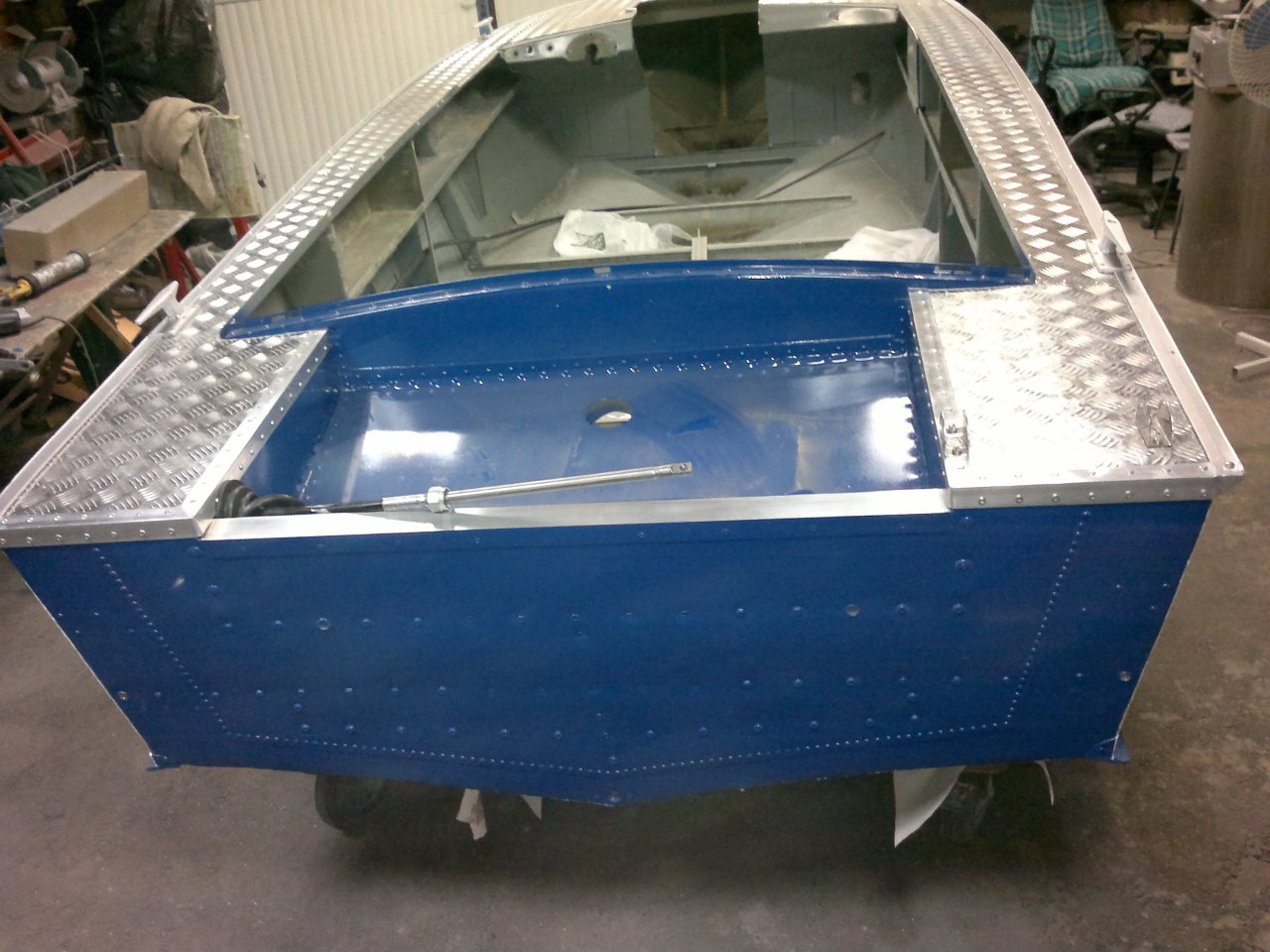

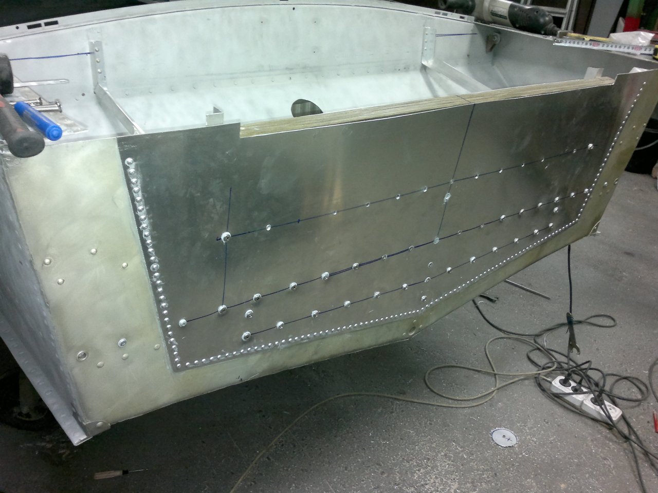

По транцу, пока прикидываю варианты решения проблемы. Тяп-ляпить совесть не даст, но надо и в ограниченных финансово\временных условиях уложиться к сезону, чтоб не переросло в стройку века. В общем собираю информацию.

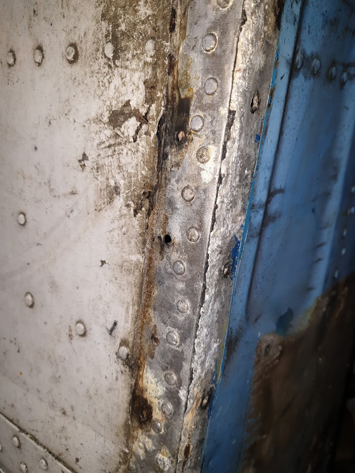

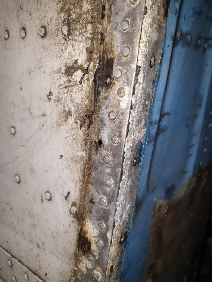

По низу расклепал полностью стык транца с днищем.
169686

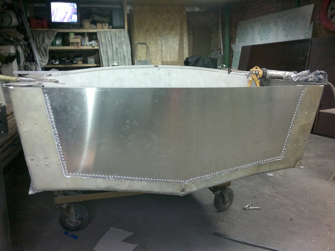

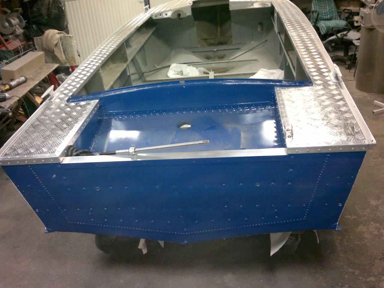

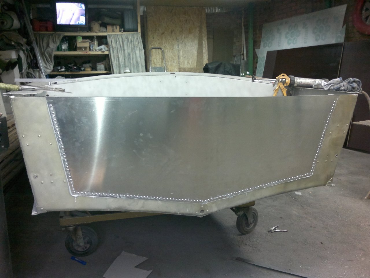

У вас на проге сделано здорово! Подскажите, какой толщины лист и материал какой? Я так понял, что по контуру полнотелые заклёпки под молоток, а внтури накладки вытяжные нерж?
В моём случае, если делать прям хорошо, то целиком надо весь лист транцевый убирать... А по периметру кормы клепать сначала уголок алюминиевый, а потом к нему лист новый.
Сейчас страшно смотреть на место стыка днища и транца.
169686169687
9 555
4 758
Глаза боятся-руки делают! Ну рас расклепал низ ,то и меняй его весь! Толщина листа 2 мм АМГ-5.Из АМГ-2 не советую.Оно хоть и дешевле ,но мягче на порядок.
Везде где технически возможно полнотелая клёпка.Вытяжная только вверху по периметру уголка.Там нет силовой нагрузки.
2 113
по периметру кормы клепать сначала уголок алюминиевый, а потом к нему лист новый.....
По низу, лучше "Т" профиль пустить, одновременно получится выпуск днищевого листа, приятный бонус.

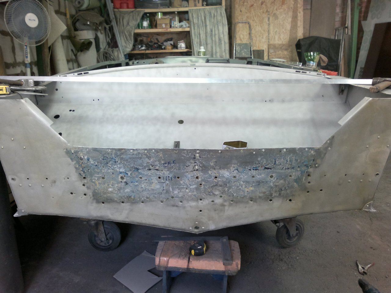

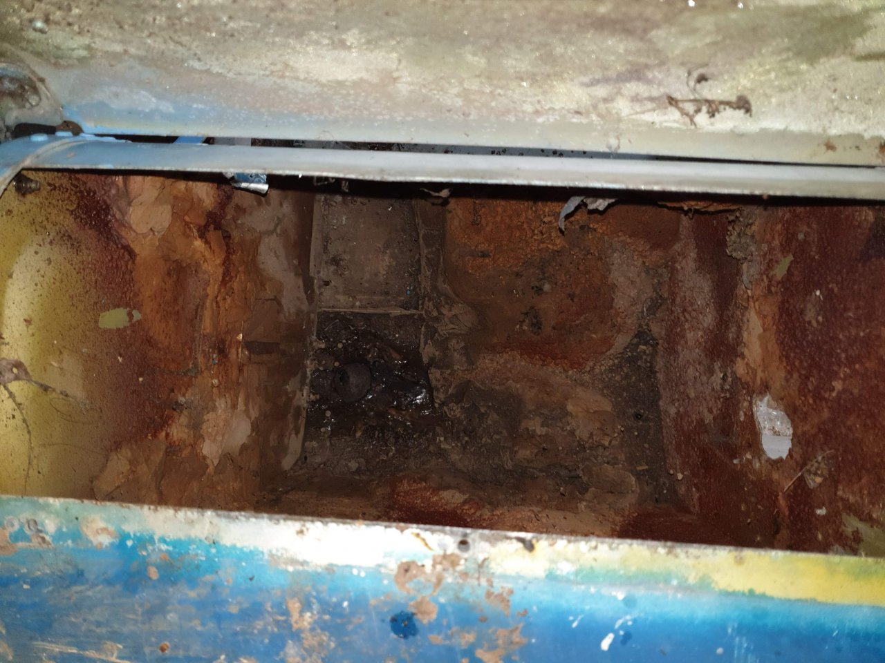

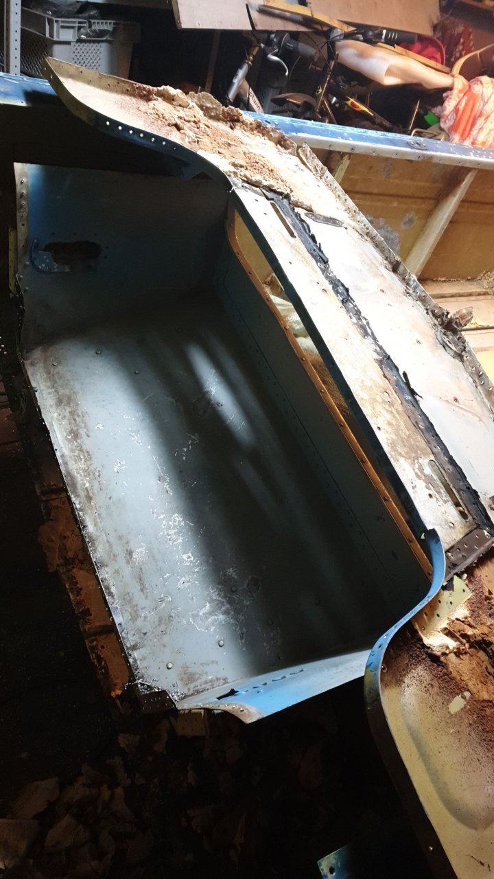

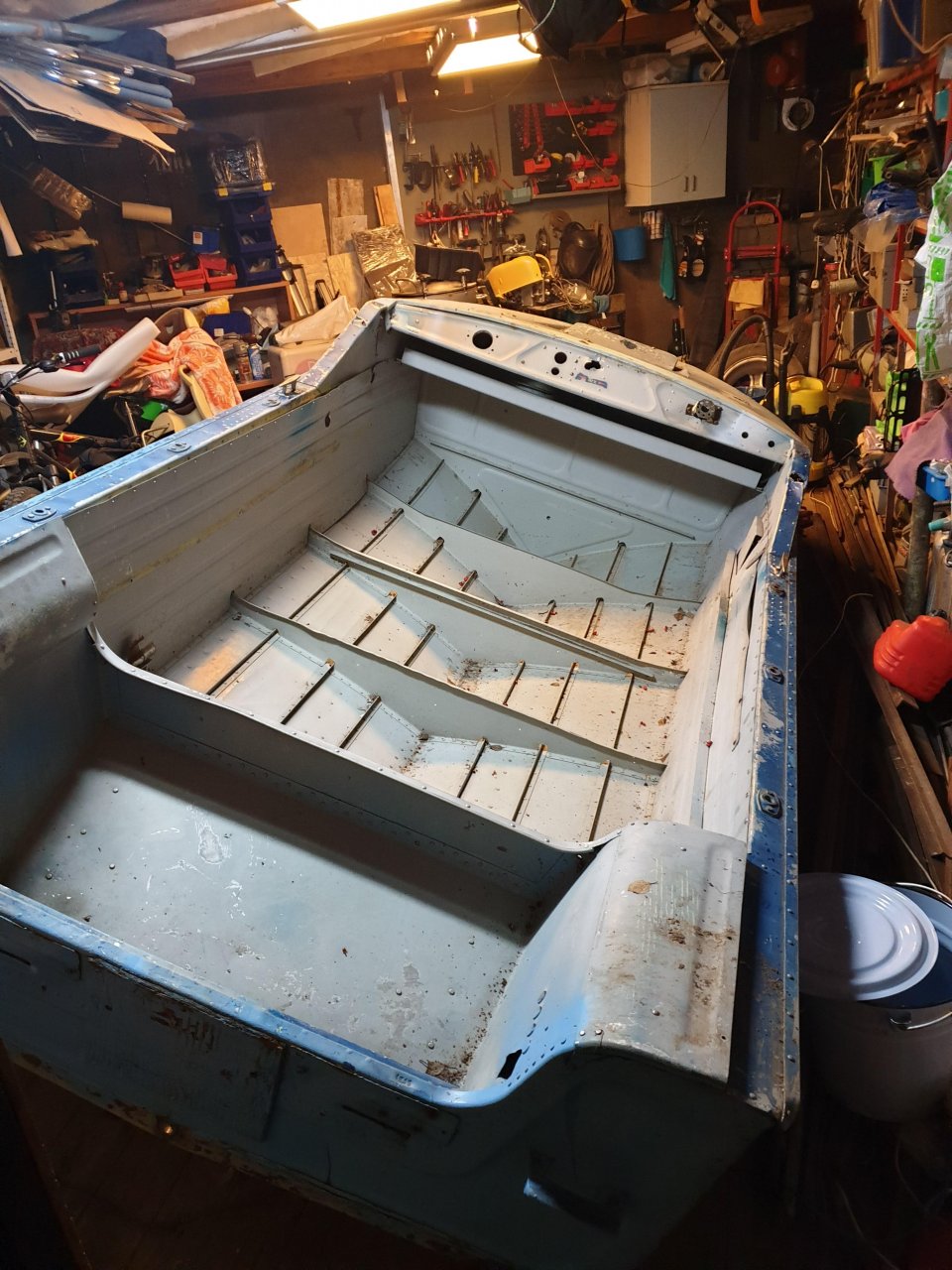

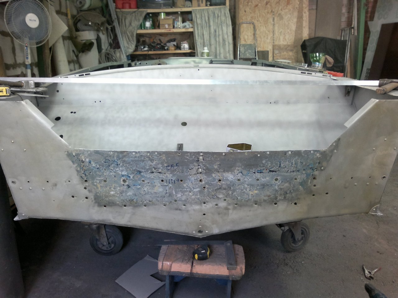

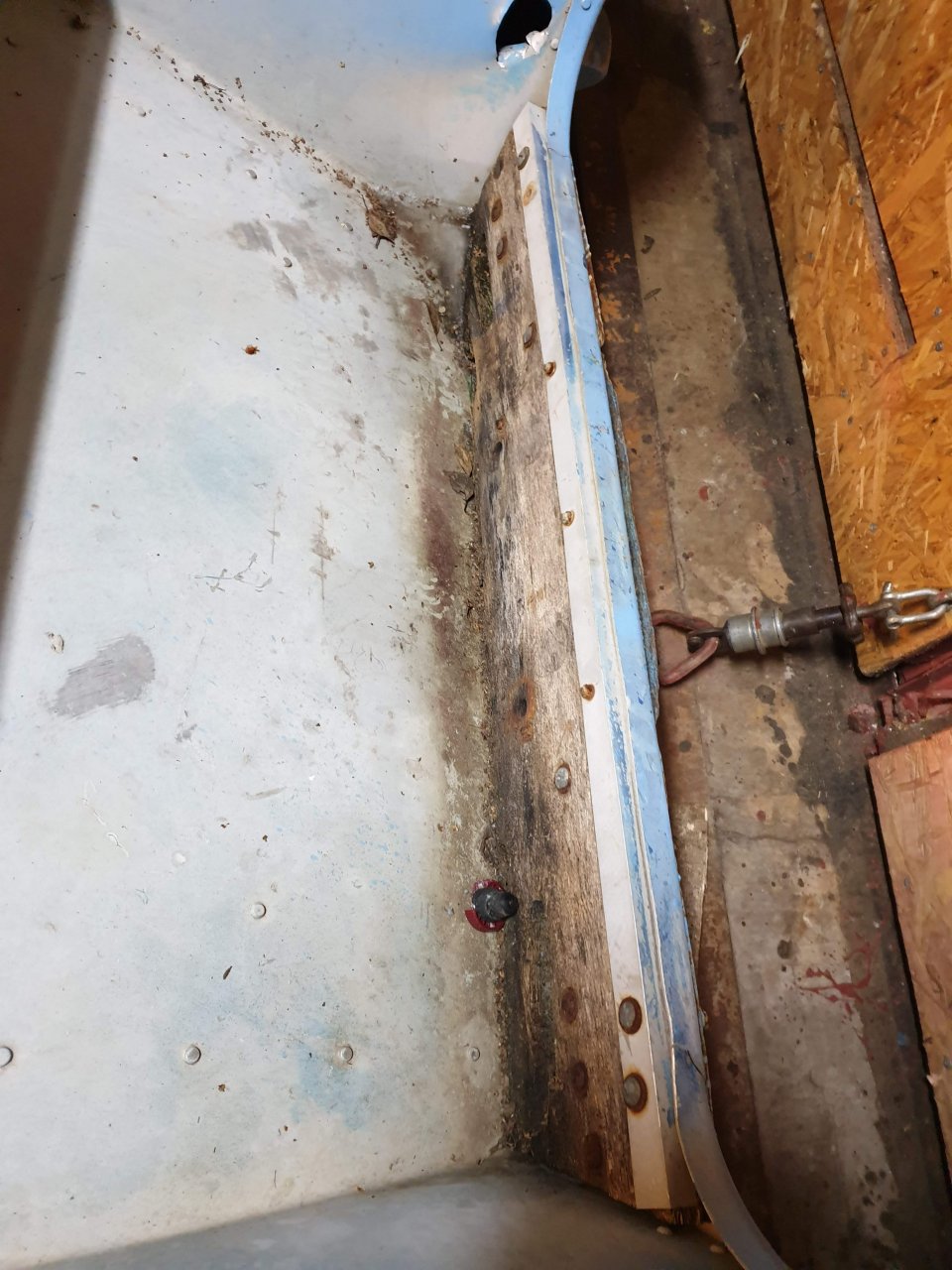

Всем, праздничный салют! :) Два дня занимался машиной и наконец добрался до лодочки! Всё, транец скинул. Стоял на клепках и на герметике, прям как резина,только не горит.
170602

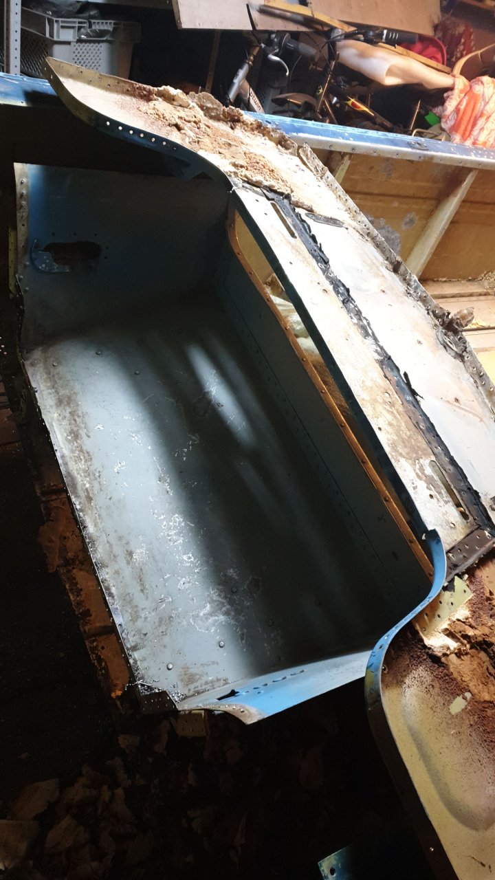

Потихону убираю родной напыленный блок плавучести. Теперь надо отчистить всё. С другой стороны думаю может отрезать на дне часть где насвелено под клепки и главное, где дикие обезьяны насверлили отверстия под болты накладки, они от 6 до 8мм ... Пока останавливает то, что нет листа дюрали, чтоб наростить отрезанную часть. В общем пока в раздумьях
170603
